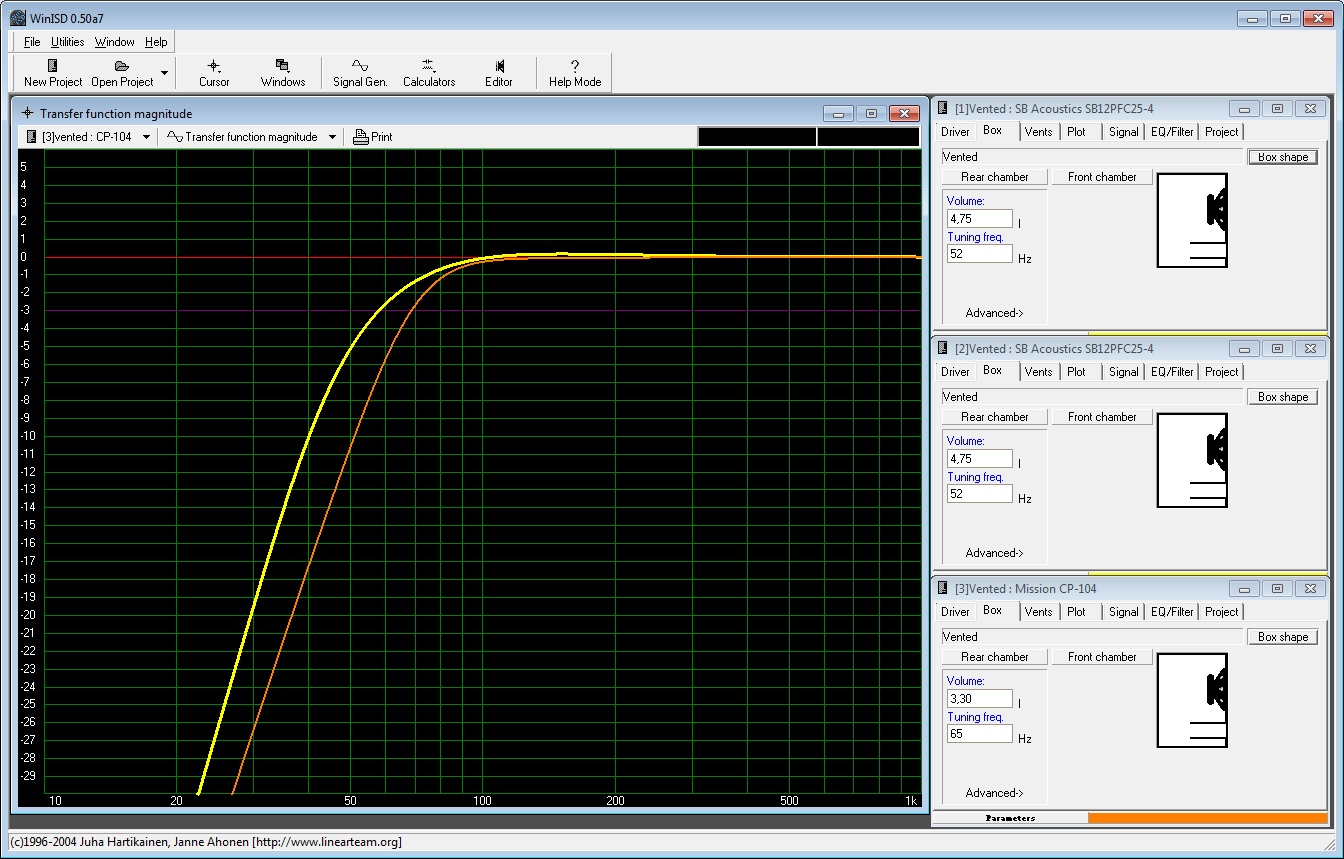

Vanavond de eerste voorzichtige metingen gedaan.
Ik had bij de simulatie in mijn startpost een afstemfrequentie van 52 Hz in gedachten:
Dat blijkt bij metingen aan dit kastje een fractie hoger uit te vallen:
54 Hz
54 Hz
Dat is niet zo'n ramp, maar het poortverlies is wel groter dan ik verwacht had. De laagste resonantiepiek is een stuk lager dan in de simulatie. Mogelijk dat toch het kastje wat te klein is voor deze afstemming, maar groter is echt niet de bedoeling. Een wat grotere poort zou dit deels oplossen, maar die wordt dan ook weer langer en dat past niet meer in de kast, tenzij die gevouwen wordt, wat ook niet gunstig is.
We kijken het dus even aan.

Dat is waar inderdaad, maar het verschil in impedantie vertekent wel de grafiek en kan soms heel erg bedrieglijk overkomen.
Beste kun je nog naar de fase kijken, die klapt op de afstem frequentie namelijk om.
(gaat door de nul)
Hier bv een voorbeeldje in WinISD van twee gemeten woofers in dezelfde kast, zelfde afstem freq, Qp = 6
Je zou de grijze lijn hoger inschatten.
Ook zelfs de gele lijn is hoger, 61,31Hz
Terwijl afstem freq 60Hz is
Ik moet zeggen dat ik dit trouwens ook niet heb bekijken bij de impedantie meting van Calimero.
Maar de afstem frequentie zou dan 48Hz moeten zijn.
