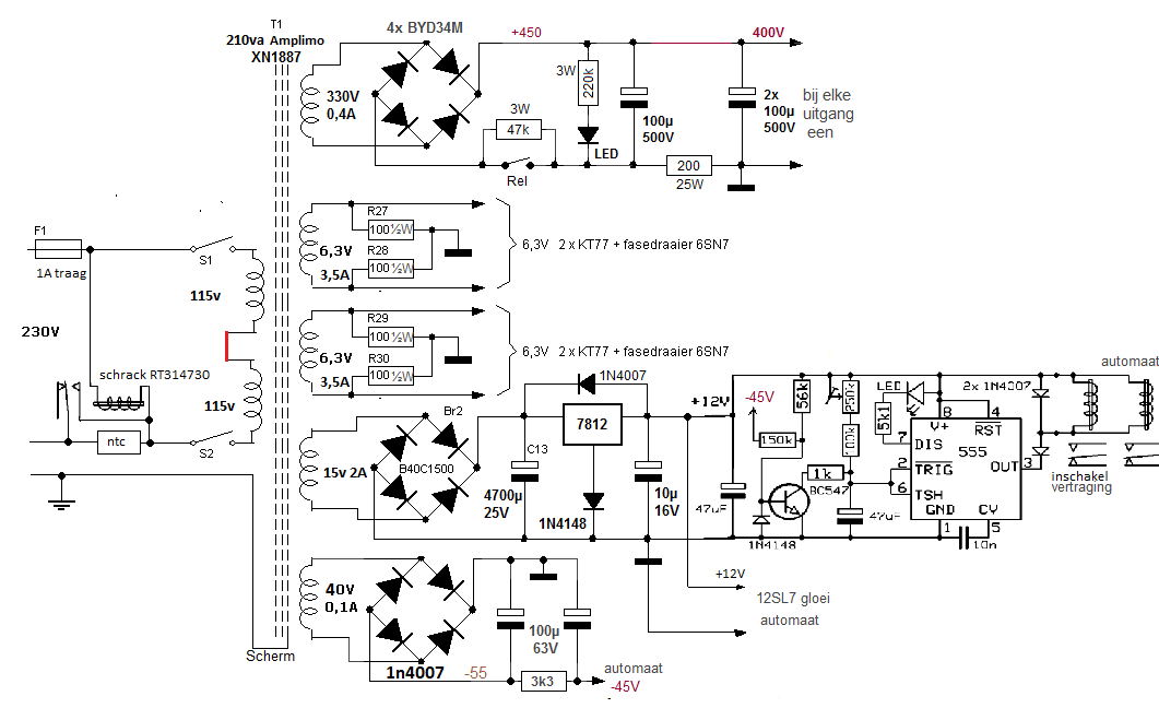

ou 't maar met 1,5A doen, ik heb geen ervaring met ringkernen, ik denk dat 1A het niet houdt.
Met NTC voor de trafo ook al 's zoiets voorgestelt, NTC kortsluiten na gedane arbeid.
Oja, het mooie daarvan is dat dat de ntc dan geen invloed meer heeft, moet ik daar nog een speciaal type van hebben?
Ik heb in de versterker nog even de potmeter met de 1meg weerstand getekend, klopt deze zo?
Als je geen DC uit je aangesloten bronnen hebt (en dat is bijna nooit het geval) kun je C5 en die 1M weerstand weglaten. In mijn versterkers heb ik nooit een condensator aan de ingang.

als je geen DC uit je aangesloten bronnen hebt (en dat is bijna nooit het geval) kun je C5 en die 1M weerstand weglaten. In mijn versterkers heb ik nooit een condensator aan de ingang.
Als die C5 weg is is die 1M wel handig voor als je potmeter storing krijgt. Met die condensator is hij niet nodig dus ik haal hem weer uit het schema. :wink:

De 470k weerstand is daar al voor. Die condensator kan er ook uit.

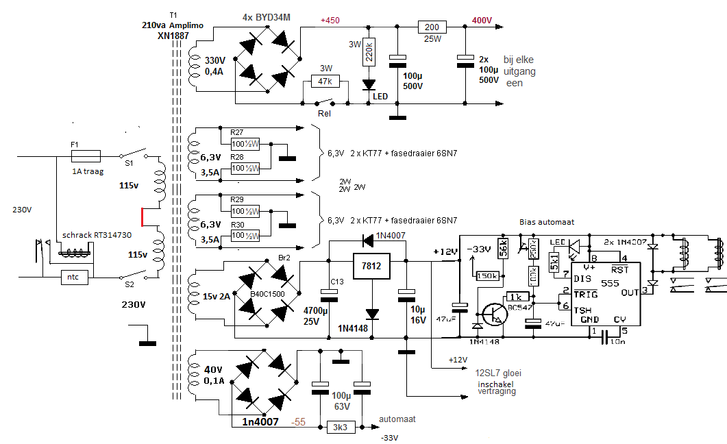

Ik heb in de voeding de ntc geplaats, klopt dit zo?
Zo ongeveer.Wat bijgewerkt en de 25W aan de min-kant.

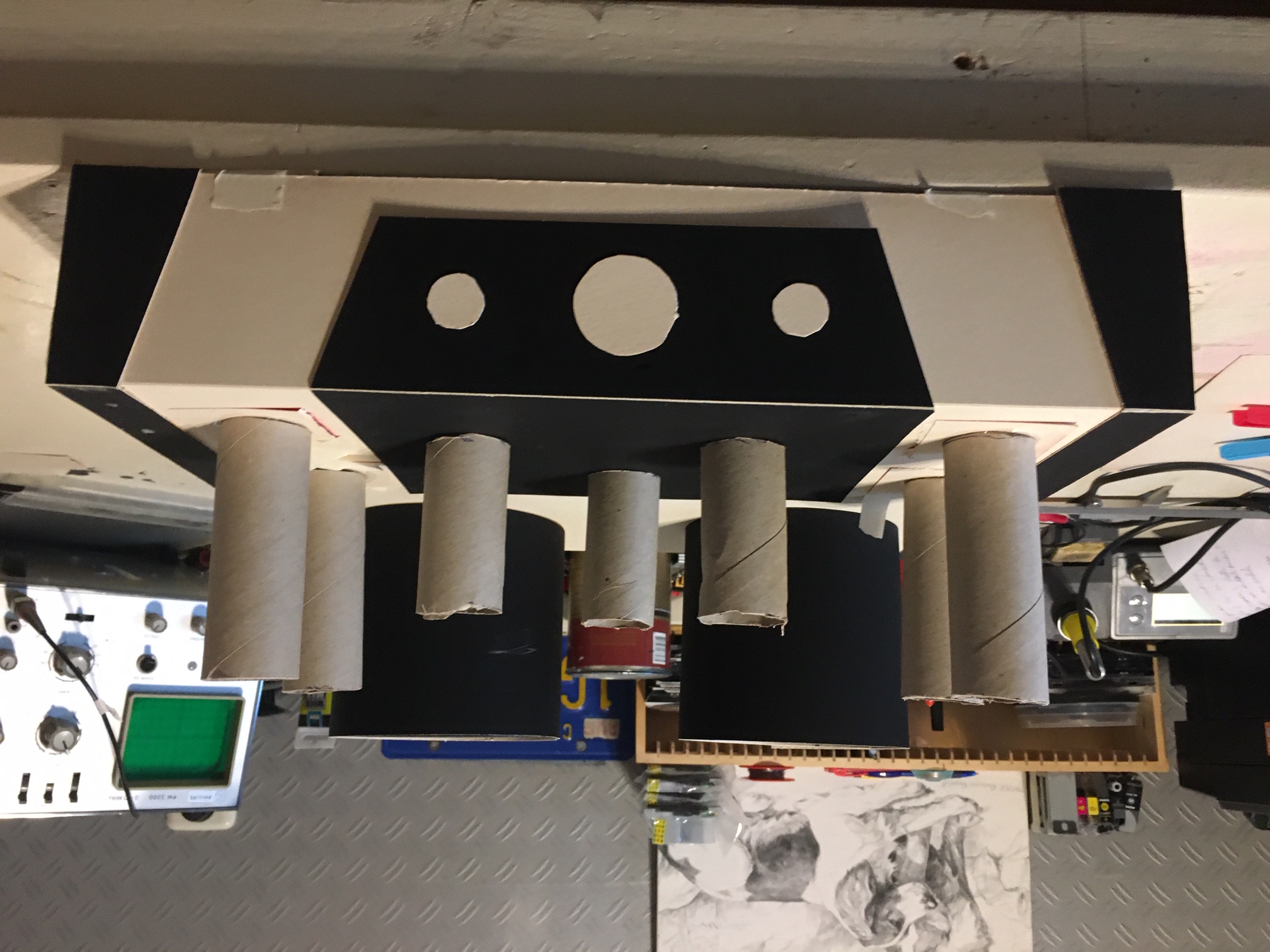

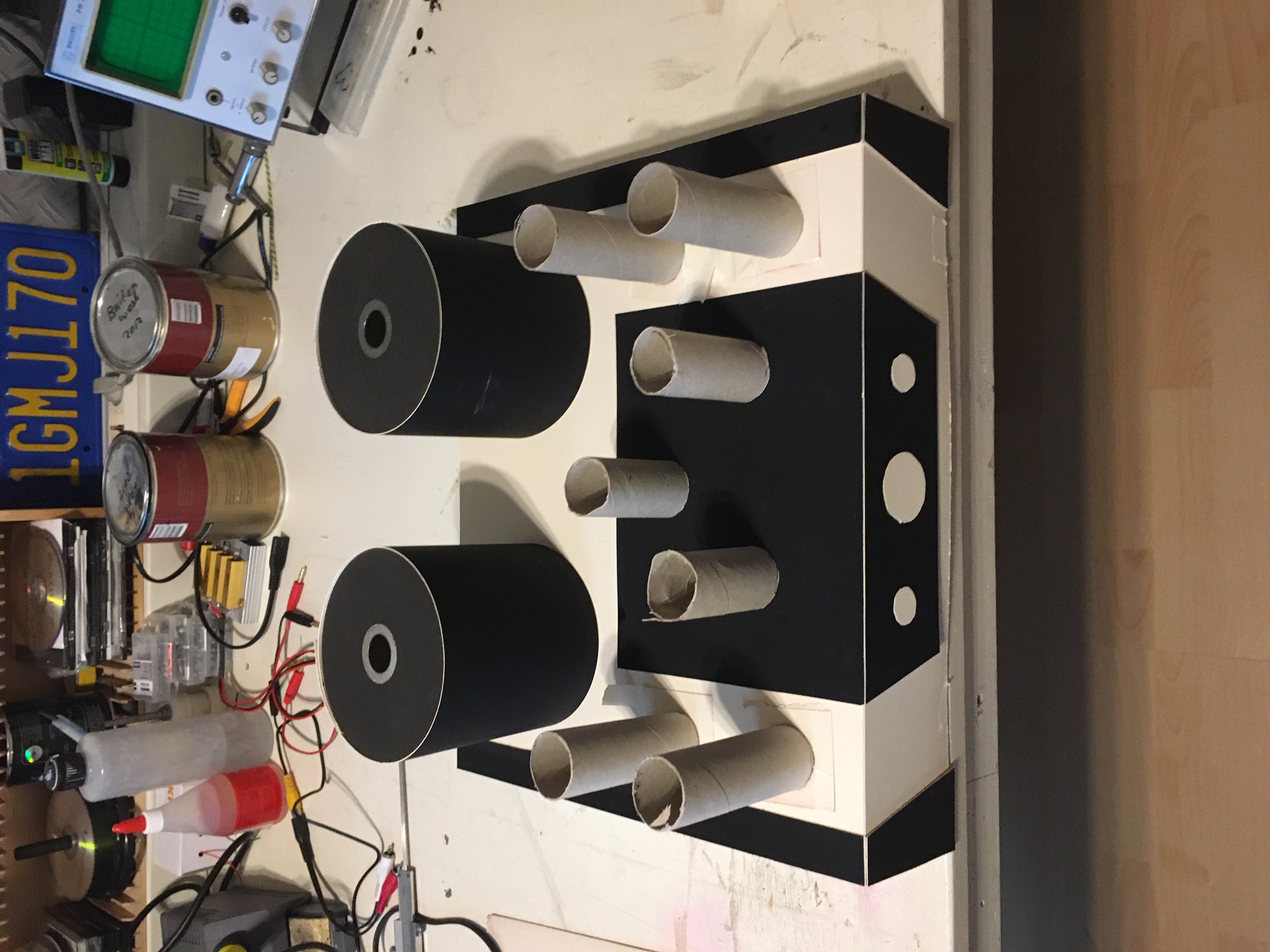

Omdat ik voor het ontwerp van de kast zeker wou weten dat alles paste en hoe het er uit zou zien heb ik van karton een model gemaakt in zwart wit. Alles wat zwart is wordt van hout en wit aluminium, het voordeel was dat ik hier een chassis kon laten buigen met stukje onderkant, achter, boven, voor en onder voor met een gaatjes rooster aan de onderzijde voor extra koeling. De zwarte buizen worden wel van aluminium met daarbovenop hout. De aluminium knoppen aan de voorzijde moet ik op de draaibank maken omdat die voor een deel in het hout moeten vallen zodat het gat er achter niet zichtbaar is. Ik had dit ontwerp ergens gezien maar bleek een soort van studiemodel te zijn wat nog niet uitgewerkt was.
Zoals ik al zei is het beitsen en lakken het meeste werk, heb er inmiddels al 4 blanke laklagen opzitten, maar om het helemaaal glad te krijgen zonder pikkels moeten er nog wat lagen op.
