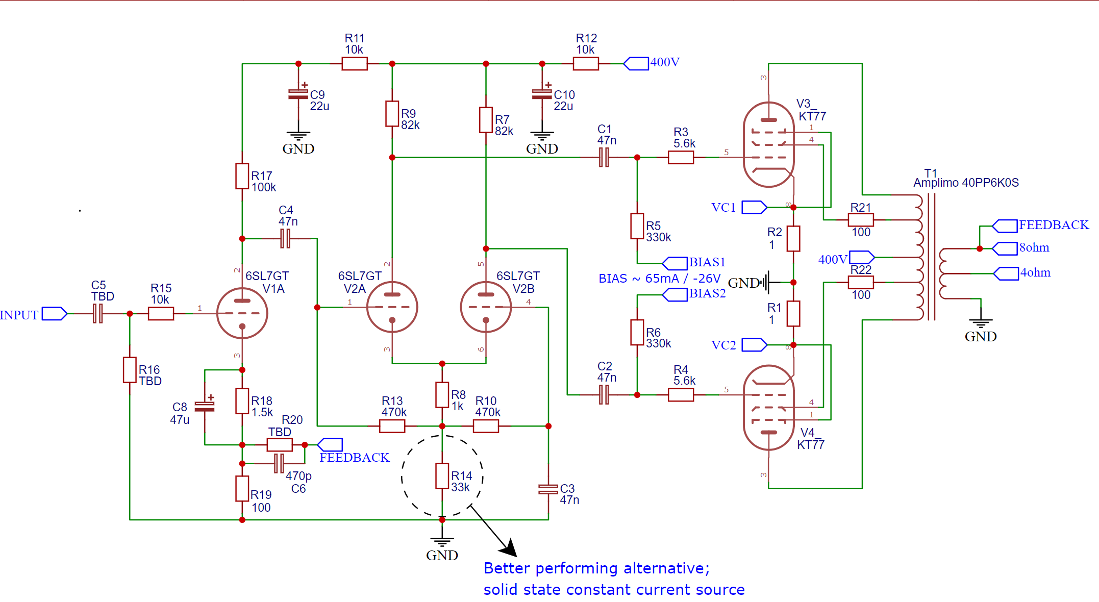

Een nieuw project nadat het 8x el34 is komen stil te liggen, omdat mijn zwager voor langere tijd naar het buitenland is. Ik wil toch weer een nieuwe versterker bouwen en heb de keuze gemaakt om met een pp 2x kt 77 te gebruiken en de long tail fasedraaier wil ik graag uitgerust hebben met de 6SL7 en met een extra 6SL7 ervoor om evt. ook zwakkere ingangs signalen aan te sturen. Ik was er bij de el 84 achter gekomen dat ik met een Ipod (en waarschijnlijk ook platenspeler) vol uit moet sturen om een redelijk geluids niveau te krijgen.
Waarom de keuze voor deze 6sl7, omdat het oog ook wat wil, ik vind het mooier staan dan een ecc83(octal). Een ander ding is om de fasedraaier uit te rusten met een differtiaal schakeling, maar daar moeten jullie maar je mening over geven.
Het ontwerp van de kast moet ook een beetje design worden want het oog wil ook wat en ik heb dit keer de keuze gemaakt om met ringkern trafo’s van Amplimo te werken. Als volumeregelaar wordt er een ALPS27 met afstandbediening gebruikt, puur voor het gemak he.
Bart (One World Concepts) heeft het schema opgezet, en de buizen kt77 staan tot ong. 12watt in klasse A2 en daarna tot ong. 40watt in klasse B, bij een ruststroom van 65Ma maar er moeten nog wel wat aanpassingen aan komen waarschijnlijk. Ik wil ook met een autobias gaan werken, en omdat er een solidstate voeding komt ook een inschakelvertraging(indien nodig).
De voeding wordt gedaan met de Amplimo XN1887 , maar die is (nog) niet uitgetekend.
2x 115V prim.
330V 400mA
6.3V 3.5A
6.3V 3.5A
40V 0.1A
All voltages are under full ohmic load.
Regulation : approx. 8.5%
En de UGT 40PP6K0S
primary impedance 6000 Ω
secondary impedance 0 - 4 - 8 Ω
turns ratio 39 (4Ω) - 27.4 (8Ω)
UL-tap 35%
nominal power 40W
Ik zou zeggen brand los en laat horen wat er wel en niet kan, of niet verstandig is.

Je zou voor de fasedraaier een DN2540 kunnen pakken en deze aan het negatief vast knopen, en dan een 2W weerstand van een paar Kohm in serie met de CCS om wat van de dissipatie uit de DN2540 te halen.
6SL7 ben ik niet heel erg kapot van, de rus 6N2P en 6N6P vind ik veel mooier, maar dat is puur op basis van een voorkeur voor noval.
met de 6SL7 haal je genoeg gain, maar je kan ook voor een voledig rus buizenbezetting gaan bestaand uit twee 6N2P(EV) of een combinatie 6N2P en 6N6P. het is dan slim om twee montagegaatjes M3 op 30mm uit elkaar rond de buisvoet te plaatsen om wat mech stress te verminderen.
Verder: ik zie dat je eagle gebruikt, stuur even een PM als je de belton buisvoeten library nodig hebt.
Ik zou de autobias piggyback op de print zetten, dan kan je altijd nog wijzigingen aanbrengen zonder dat je een gehele dure print hoeft te vervangen.
De inschakelvertraging zou ik dubbel combineren, een zwaar relais voor de AC van de hoogspanning en een klein reed relais om de voedingspanning van de autobias gelijktijdig in te schakelen. Ga je meerdere 555 gebruiken dan kan je door timing verschillen alsnog de boel opblazen.
Solid state voeding: Zou ik niet doen, maar een apparte voedingsprint met een 6080 serieregelaar is wel cool als je nog een winterseizoen versterker zoekt.
Ik had al aangegeven dat ik graag voor een octal voet wou gaan ipv een noval, de 6sl7 is ook een optie.
Ik heb het schema niet getekend maar Bart.
Solid state voeding: Zou ik niet doen, maar een aparte voedingsprint met een 6080 serieregelaar is wel cool als je nog een winterseizoen versterker zoekt.
Hoefde ook niet perse maar dan zit ik met de voeding.
Het schema wat ik zelf had was van Dalojan, Bart heeft het schema van [urlhttps://www.vtadiy.com/home/tube-amplifiers/il-primo-bis/[/url] gebruikt als basis en is daar vandaan begonnen met aanpassen, alleen heeft hij de voeding niet afgemaakt.
Re: KT77 PP met long tail fasedraaier
Voor de fasedraaier de rus 6N8S (6H8C) gebruiken ? Is zoals een 6SN7, een octalvoet.
HS vertraging wel handig voor de elcos, wordt anders onbelast over 500V. Eenmaal belast toch nog iets van 430V dus dat worden 500V elcos.
Misschien een regelaar voor alles behalve de eindtrap ?
A2 bedrijf gaat niet met deze schakeling, kan geen roosterstroom leveren (hoeft ook niet).
Er is nog geen 30Vtop nodig uit de fasedraaier, die zou wel DC-gekoppeld kunnen aan de 6SL7.Hou je genoeg ruimte over onder de kathodes voor een stroombron.

Anne, Wil je eens mee rekenen(tekenen) en kijken waar er fouten zitten(als die er zijn) en wat er aangepast moet worden.
Ik vertrouw op jouw rekenkunst :goeie:
Zoals je ziet heb ik de voedingstrafo en de ugt er al bij geplaatst om te rekenen. :wink:

De weerstanden R1 en R2 krijgen zeker nog een andere waarde i.v.m. de automatische biasregeling.
Klopt Douwe, hij had die weerstanden er ingezet als meetwaarden, maar vond de bias print minder die er was. Volgens mij moet die toch gewoon voldoen?
Ook een aantal weestanden als TBD die nog uitgewerkt moeten worden, ook de waarde van volume potmeter ontbreekt nog.

Je bedoelt die print van Bert toch? Ik heb er nog geen ervaring mee, maar er zijn meerdere die het met succes hebben toegepast. De werking van die regeling is simpel en waarom zou dat niet werken? Heb je er een verklaring voor gekregen?

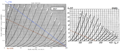

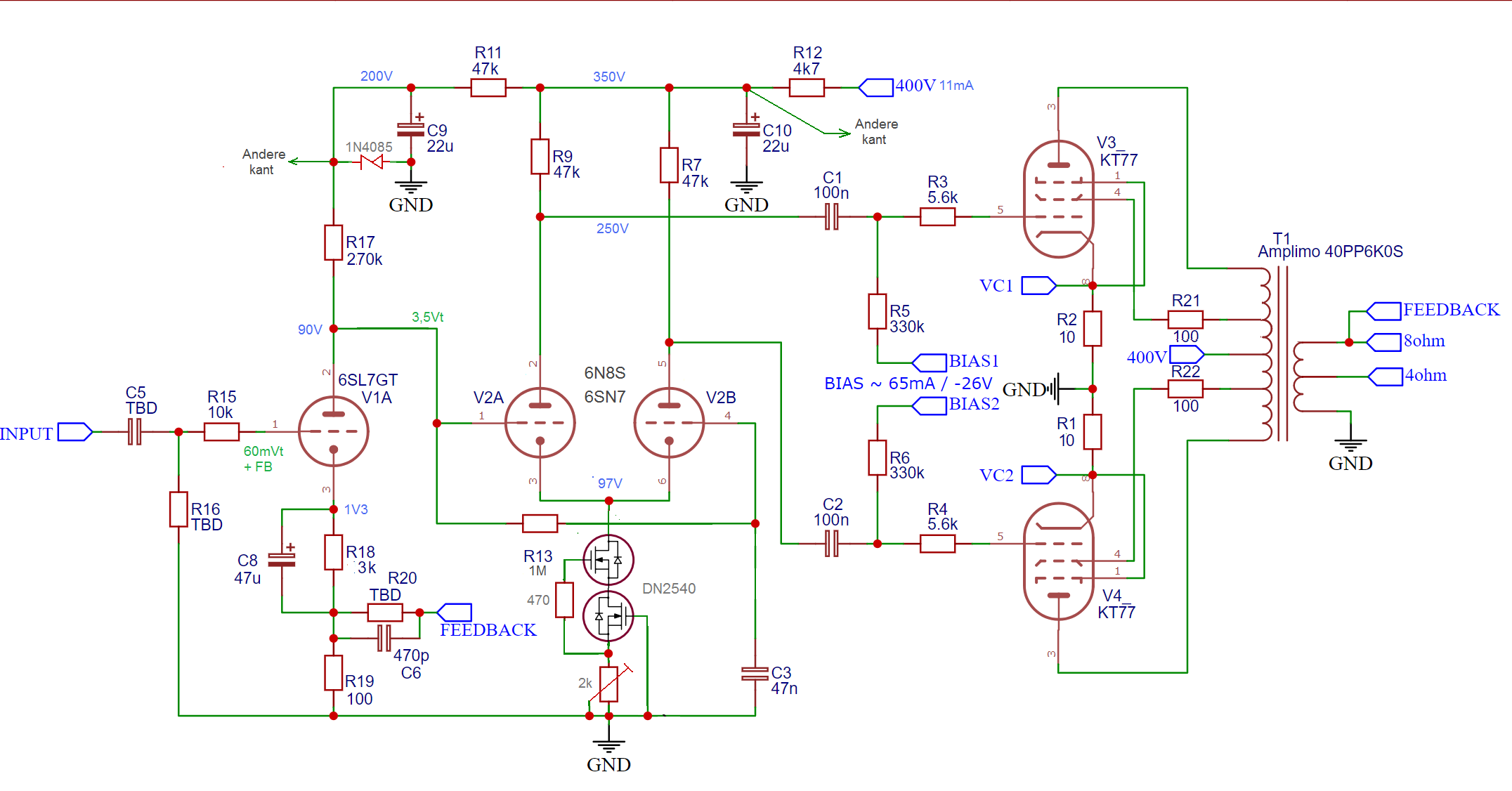

Er zijn veel wegen naar Rome.Wat zitten spelen met de versterkerschakeling.De fasedraaier met de rus, minder versterking.Nog steeds flink veel, zonder tegenkoppeling is er maar 60mVtop nodig om uit te sturen.Maar met een octal buis is er niet veel keus.
Eerst gedacht 430k anodeweerstand voor de 6SL7 maar dat gaat wat te koste van de versterking in het hoog.En 270k gaat ook.

Ik zie dat er soms gelijkspanning op de voorversterbuis wordt geplaatst, doen ze dit vanwege de brom?
Is niet echt nodig, met de tegenkoppeling zit de kathode niet onmiddelijk aan massa, kleine kans op brom.Als 't kan sluit dat wel een mogelijke brom uit.
En wat is het verschil tussen 6sl7gt(tung-sol) uitvoering en een gewone 6sl7(bijv. JJ) die ook van glas is?
Voor zover ik weet is het een verschil in buitenmaten, de GT zou dunner zijn.Er is ook een militaire WGT en een GTA met een voorgeschreven opwarmtijd vermoedelijk voor gloei in serievoeding.
Is de gloeistroom niet aan/over de grens van de trafo? 2x3,5A 4x1,4A 2x0,6A 1x0,3A dan zou er op een 3,5 amp deel 3,4 en op het andere 3,7amp staan.
Zal die Amplimo 's van dichter bekijken.
Hoeveel Kohm log. potmeter zou er voor moeten komen Anne, ik neem aan dat de ingang nog aangepast moet worden?
Komt niet zo nauw, wordt vaak 100k voor gebruikt.
En is de gevoeligheid nu een stuk hoger dan bij de el84, want daar kwam ik met een Ipod wel te kort, moest de volume wel op 50% plaatsen om redelijk geluid te krijgen, voor de cd speler was het geen enkel probleem.
50% met een logarithmisch verloop is ong 10% open, blijft er nog heel wat over.
Gevoeligheid is wel te verhogen door de ECC82 te vervangen door een 81, wel met andere kathodeweerstand.

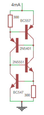

Nog even een andere stroombron ipv de twee DN2540, hoeft niet afgeregeld.
peterl
Berichten: 2418
Locatie: Enschede
Bericht door peterl »
Dat is mooi Anne, werkt makkelijker :wink:

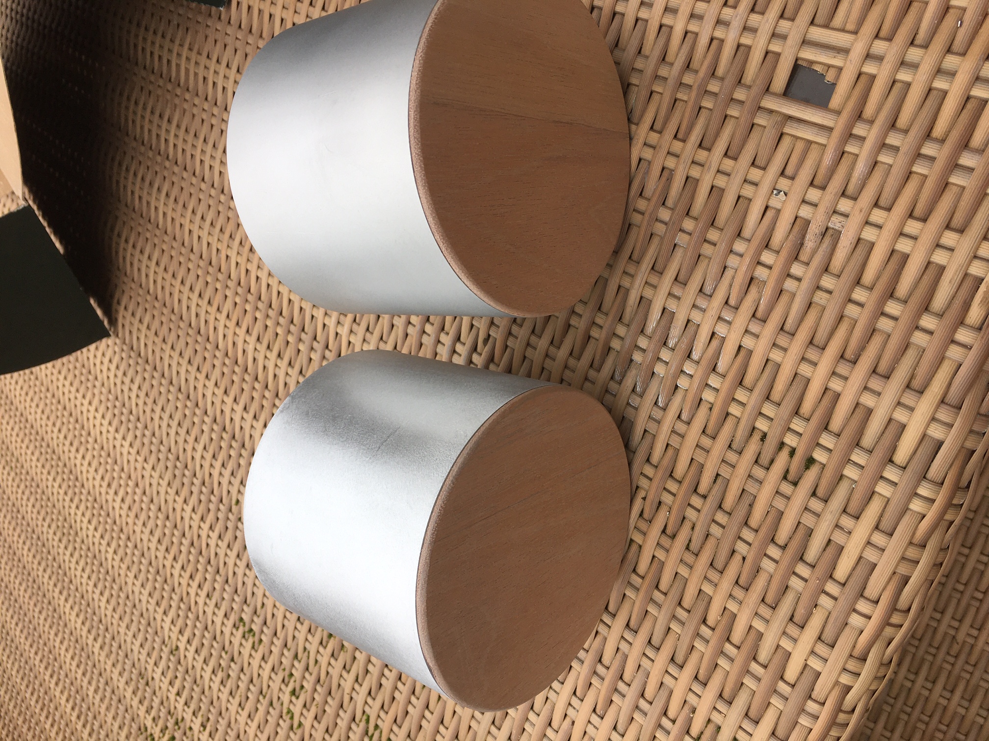

Vandaag bezig geweest met de behuizing, vooral die alu 12mm bekasting met het hout er boven op, ben er achter gekomen dat glasparel stralen een erg mooi mat effect oplevert, mooier dan het rondgeschuurd, nadeel is wel dat krasjes er eerder zichtbaar op zijn, vlekken gelukkig niet.
Als je inzoomt kan je het verschil zien.
