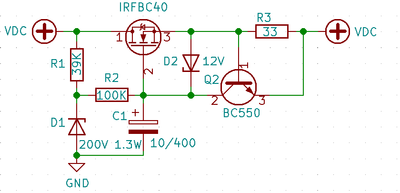

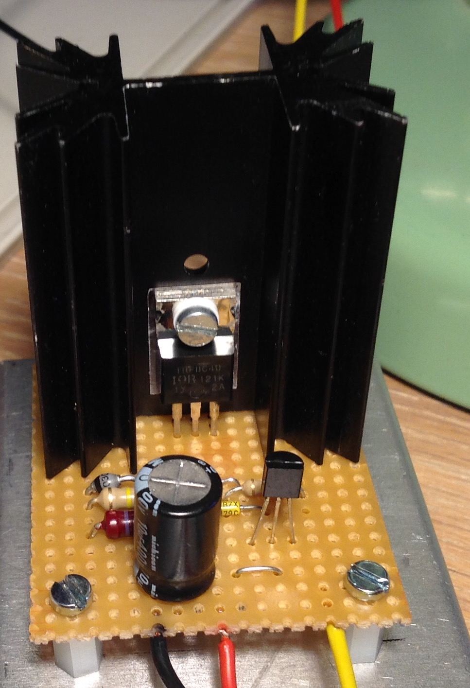

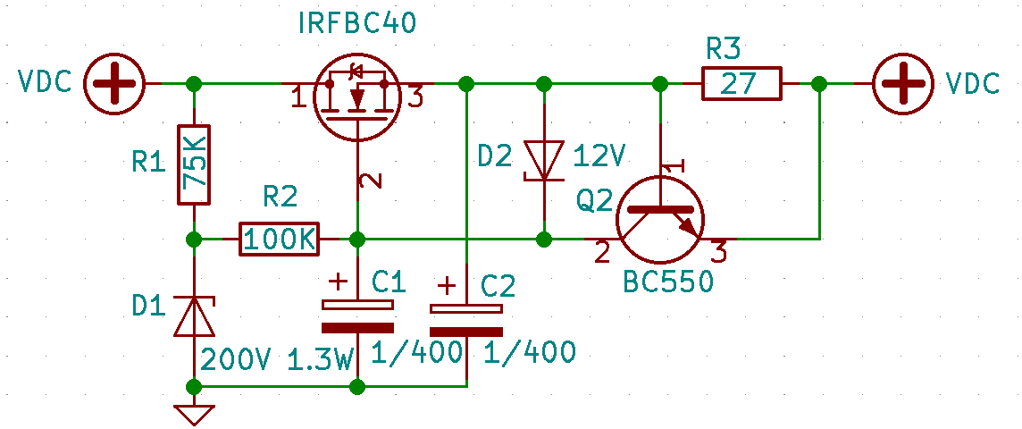

Om dan toch maar de schermroosters van de PL36 te gebruiken heb ik een printje gemaakt om 350V te reduceren tot 200V. De stroomsterkte is begrenst op 20mA, wat mij voldoende lijkt. Ik heb echter wel een raar iets. Op de source meet ik een spanning van 200V, maar aan de andere kant van R3 staat 165V. Ik kan er met mijn verstand niet bij. Er valt toch niet ruim 30V over R3?

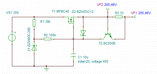

Hoi Douwebakker,
Met Tina software komt er dit uit.
Groet,
Pim
douwebakker
Berichten: 2173
Locatie: Vledder Drenthe
Re: Hoogspannings voeding
Bericht door douwebakker »
Hi Pim, Ja dat klopt wel. Ik heb inmiddels het probleem ook gevonden. Een elko van 1uF 400V tussen de source en aarde blijk de oplossing. Het spul stond gewoon te oscilleren. Ook heb ik R3 veranderd in 27 ohm en R1 in 75K. Die 39K werd toch een beetje te warm. C1 is nu 1uF 400V.

Die 205 kan volgens mij ook niet kloppen.
Als je 200V op de gate aanbied is de source ongeveer 4 volt lager + wat over R3 valt.
Rob
douwebakker
Berichten: 2173
Rob
De zenerspanning van de BZT03C200 ligt tussen de 188 en 215V. Het hangt er vanaf hoeveel stroom je er door stuurt.

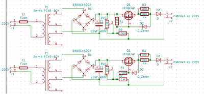

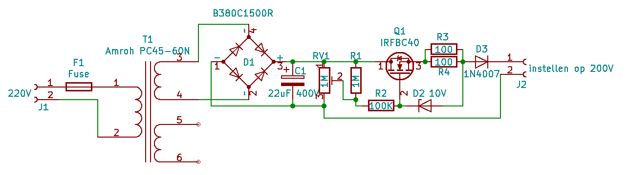

Vandaag weer even verder met mijn hoogspanning voeding. De schermroosters zijn ongeveer 200V nodig. Dat wil ik zo doen.
Zou ik maar niet doen :shock:
Je bedoeld vermoedelijk zoals hier de bovenste
en de onderste een andere manier.
douwebakker
Berichten: 2173
Anne, ja dat gaat natuurlijk helemaal niet werken. ik had het overgenomen van deze:
maar fout getekend.
Ik heb vorig jaar een paar kant en klare gekocht bij tubetown en ze werken prima.
schermsp. regelaar.pngmaar fout getekend.
Ziet er redelijk simpel uit Douwe
Dus AC er in en gestabiliseerd in te stellen spanning tussen + - Volt een ?hoeveel MA uit O:)
douwebakker
Berichten: 2173
ongeveer 25 mA
Nog even het plaatje.
V4lve Lover
Berichten: 104
Lid geworden op: ma 23 sep 2019, 12:02
Locatie: Ravenstein
Bericht door V4lve Lover »

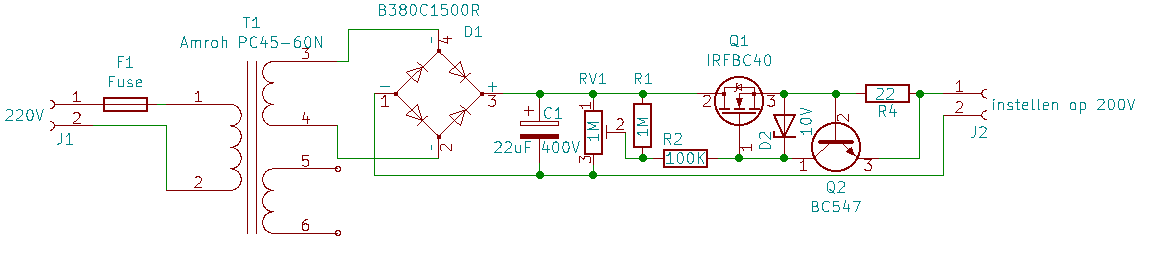

met behulp van die zener kan je inderdaad de maximumstroom instellen, maar deze is dan wel afhankelijk van de threshold voltage van de FET.
met een transistor type MPSA42 of Bijv BC547 kan je de gate sturing wegtrekken op het moment dat de maximumstroom behaald wordt.
douwebakker
Berichten: 2173
je bedoelt dit:
V4lve Lover
Berichten: 104
Locatie: Ravenstein
ja dat bedoel ik. alhoewel ik zelf de zener over de transistor had gezet.
douwebakker
Berichten: 2173
Och, ik denk dat die 22 ohm er niet veel aan veranderd.

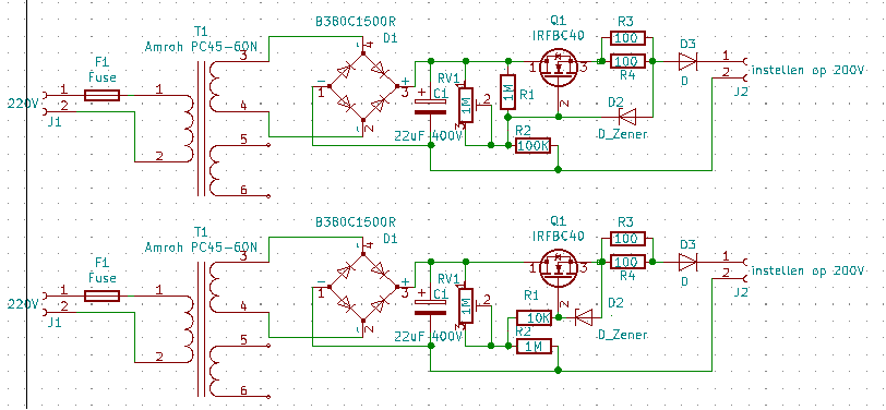

Twee bedenkingen.
Als de loper van de potmeter (even) geen kontakt maakt komt er de max spanning op de uitgang.
En wat eng, de hele spanning tussen de twee, dicht bij elkaar zittende, aansluitingen van de potmeter.
douwebakker
Berichten: 2173
Twee bedenkingen.
Ik begrijp wat je bedoelt. jij ziet het liever zo:
Of zo:
Zoals ik eerde schreef heb ik de schakeling gepikt van tubetown. Er is toch al het een en ander aan verandert dus dit kan er ook nog wel bij. Ik heb nog geen soldeerbout vastgehad.
Mijn voorkeur gaat dan uit naar de onderste. Die regelt vanaf de halve ingangs spanning maar dat is geen probleem.
