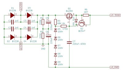

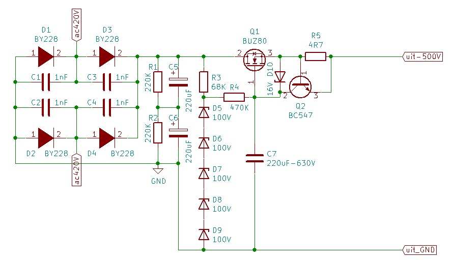

Ik ben momenteel bezig met een hoogspanningsvoeding. Het is de bedoeling dat ik hier later nog een paar regelbare delen achter aan plak.
Voorlopig dus deze. Het is voor mij de eerste keer dat ik me aan een dergelijke schakeling waag, dus daarom graag jullie commentaar.
Douwe
Douwe

Als ik snel reken, dan komt de kortsluitstroom op ongeveer 150mA. Met 600V over de fet is het verlies in de fet ongeveer 90W. Dat is veel te veel voor een enkele fet. Alleen de overgangsweerstand van koeler naar behuizing is volgens de specificatie al 0,5 gradencelcius/Watt.
Ik zou minimaal 2, en bij voorkeur 3 fets parallel zetten. Bij 3 fets, geef elke fet een serieweerstand van 15 Ohm in de source, en verbind elk van deze weerstanden met 1k naar de basis van de transistor. En een flinke koeler gebruiken.
Piet
Piet
Re: Hoogspannings voeding
Misschien is de stroombeperking enkel bedoeld om de fet bij inschakelen voor een te grote stroom te beschermen. 600V bij 150mA mag nog net volgens de soa.
Ik zou trouwens niet zo'n hele rij zeners zetten.Een stroombron op de plaats van R3 en de juiste weerstand ipv die zeners.Ook makkelijk om de spanning bij te stellen (met zeners wel tot 10% mis).
En C7 220µF ?? zal wel 220nF bedoeld zijn.

Hi Piet, dank je wel dat je zo snel reageerd. Zelf dacht ik dat er maximaal 100 a 125V over de FET komt te staan. Er zal dan hooguit 18,5 Watt in de FET dissiperen.
Let wel, de feitelijke regelingen voor anode en schermroosterspanning (ook met een FET ) komt er achter aan.
Douwe
Douwe

Goed idee Anne, zo'n stroombron schakeling. Dat had ik zelf niet bedacht. En inderdaad 220 nFAh!buis schreef:Misschien is de stroombeperking enkel bedoeld om de fet bij inschakelen voor een te grote stroom te beschermen. 600V bij 150mA mag nog net volgens de soa.
Douwe
Als je voor C7 zo'n 4,7 tot 10 µF neemt komt de spanning mooi "langzaam" op.douwebakker schreef:Goed idee Anne, zo'n stroombron schakeling. Dat had ik zelf niet bedacht. En inderdaad 220 nFAh!buis schreef:Misschien is de stroombeperking enkel bedoeld om de fet bij inschakelen voor een te grote stroom te beschermen. 600V bij 150mA mag nog net volgens de soa.
Douwe

Inderdaad, maar wel met de behuizing van de fet op 25 graden, en dus de koelplaat in de vriezer....600V bij 150mA mag nog net volgens de soa.
Piet

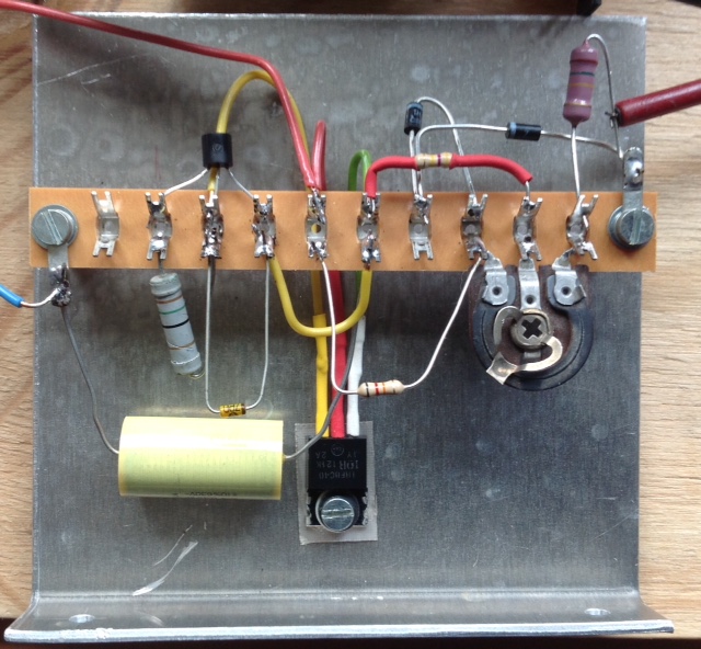

Heb je hier soms iets aan Douwe ?
Dit werkt al weer een poosje
Is ontworpen door Anne en Pjotr
Dus werkt het
Dus werkt het
- Bijlagen
- C6DFA20F-0918-4570-8C11-296F4CB524CB.png (26.35 KiB) 838 keer bekeken

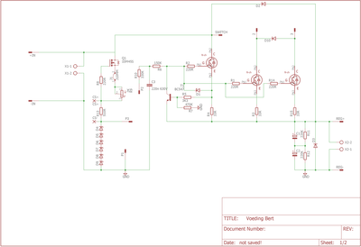

Dag Bert, Dit ging over de universele voeding die jij hebt gebouwd. Ik heb je topic hierover reeds enkele malen nagelezen, maar ik kan het nog niet helemaal volgen hoe het een en ander werkt. Misschien moet het nog een keer van het begin tot het eind doornemen.
Douwe
Douwe
