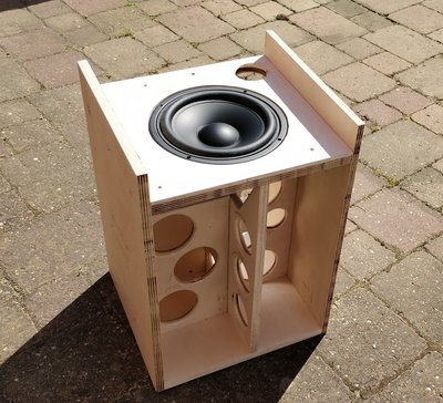

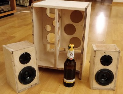

Kastje voor de Wavecor sub in de maak:
In de bracing komen nog gaten. Het kastje zit alleen nog maar geschroefd. Een van de tweeters is inderdaad defect. Ik heb naast de Wavecor woofer nog 2 Omnes AMT50 besteld. Die zijn ook nog klein, maar komen wel een octaafje lager, hetgeen de aansluiting op de Fountek vergemakkelijkt.
Links het compartiment waar de plate-amp in komt. Het middelste paneel wordt aan de onderzijde nog ingezaagd. De woofer wordt down-firing gemonteerd.
Als de boel gelijmd is wordt de kast nog bekleed met een laag triplex of dun mdf. Daarna kan hij woden gefineerd of afgewerkt met warnex. De toekomstige eigenaar is er nog niet uit. :mrgreen:

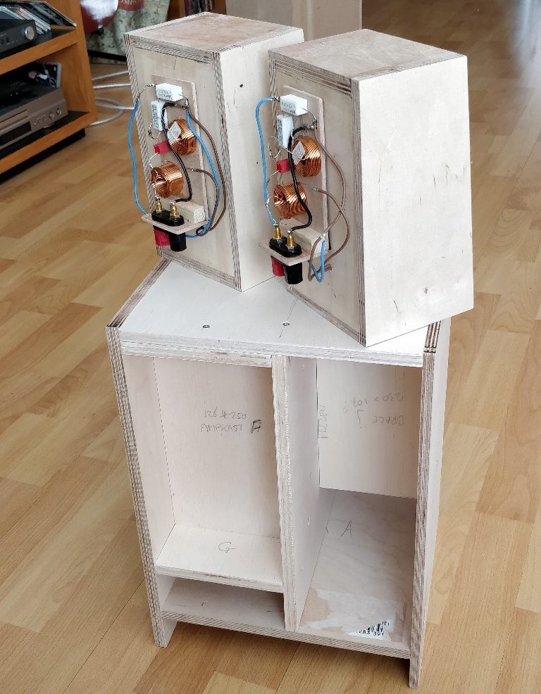

Zien ik daar nou een condensator loos filter ?
(of het zou het rode dingetje in het midden moeten zijn, mogelijk een Wima.)
Re: BéBé, een kleintje voor op het BureauBlad
Dat rode dingetje is inderdaad een wima 4u7. De fountek staat in serie met een 0mH33. De tweet 2de orde met 4u7 en 0mH22. Verder een verzwakking van 8R2 in serie en 4R7 parallel.
Het moet natuurlijk klein. Maar het filter moet toch op de schop met andere tweeters.

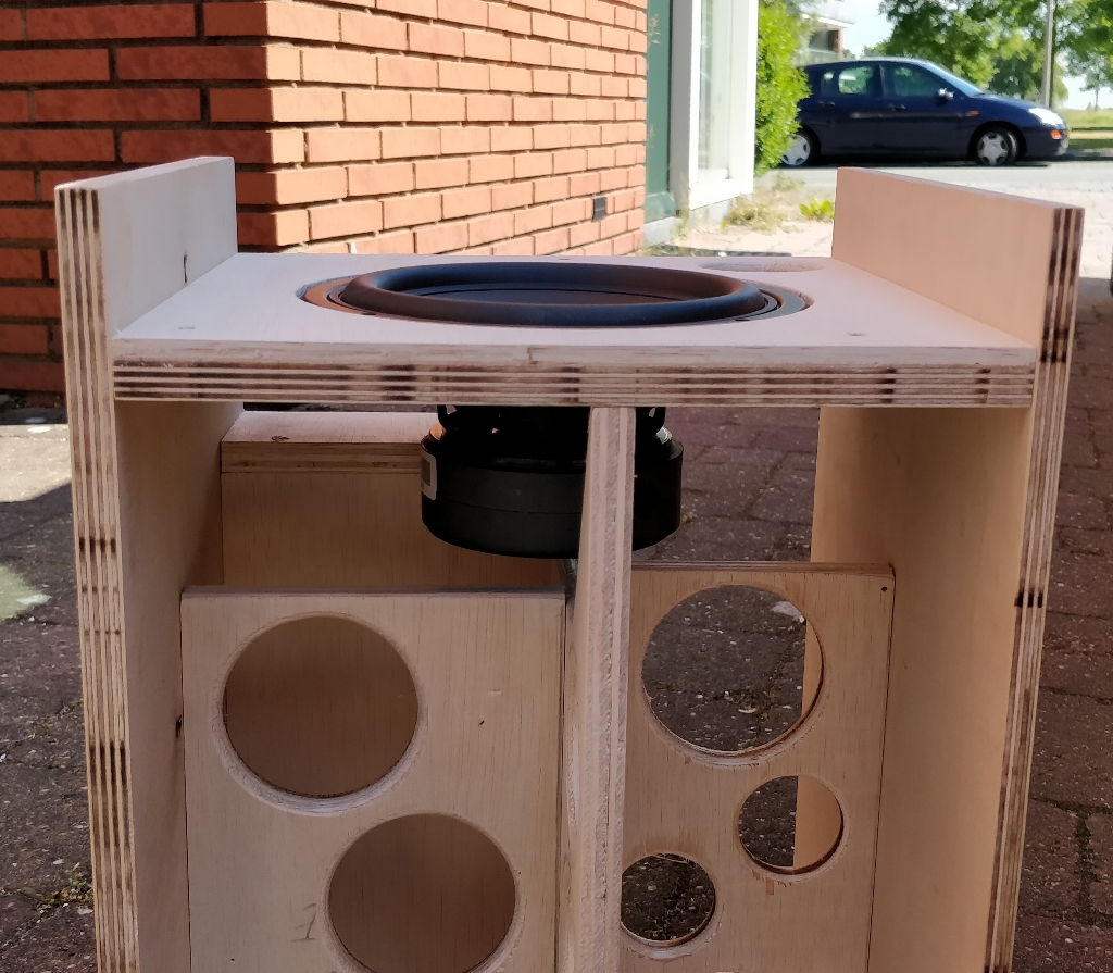

Gaatje voor de woofer en gaatje voor de baspijp gefreesd:
Pasmomentje
Pasmomentje
Klein woofertje
Klein woofertje
Het is een 6"5 woofertje. Je ziet vaak grotere woofers in in verhouding veel kleinere kasten, maar die worden vaak in het laag geboost met hoog vermogende versterkermodules.
Deze Wavecor wordt gevoed met 50watt en simuleert heel netjes met een f3 van 34Hz in een15 liter gepoorte kast.
Ik ben benieuwd.

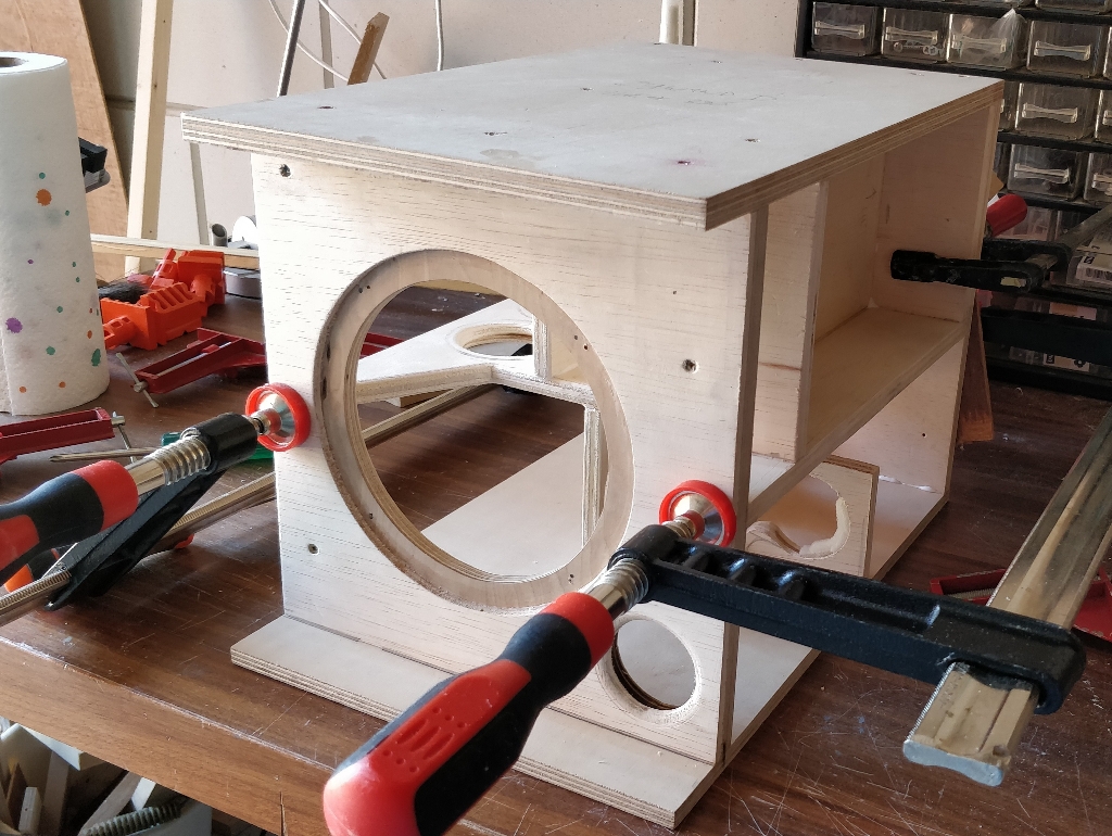

De hele zooi in elkaar gelijmd:
Hier en daar een klem
Zijwanden erop en dan ruimte tussen de pootjes frezen. Dan kan de pijpfrequentie afgestemd worden.
