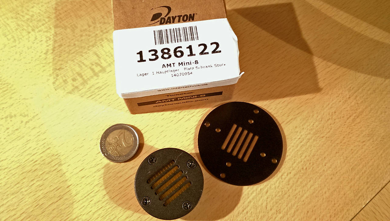

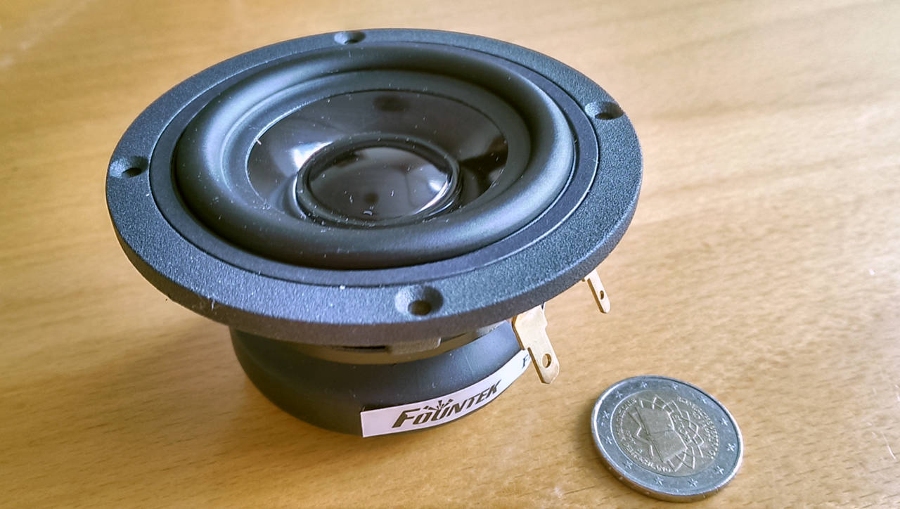

Ik heb mijn zoon Mark al lang geleden beloofd dat ik ook iets voor hem zou bouwen.
Dat moesten, gezien zijn voornaamste bezigheden, een paar bureauspeakers worden voor naast de pc. Per definitie klein dus, de inimini is er groot bij.
We hebben nog wat op de plank liggen:
Dayton AMT Mini-8
Dayton AMT Mini-8
Fountek FR89ex
Fountek FR89ex

Leuk! Soort van FAST maar dan andersom: Full Range Assisted Super Treble. Eigenlijk zou ik dan zelf eerder voor de Dayton RS100-4(P) zijn gegaan. Die heeft wat meer body en doet het heel netjes in 2 - 3 liter. Maar ok, die lag zeker niet op de plank :mrgreen: :relax:
Re: BéBé, een kleintje voor op het BureauBlad
Nee, had ik niet op de plank liggen. Bovendien zou het met een 4" weer een soort van inimini worden en het koppelen van de AMT Mini aan een 4" is daar niet gelukt. De AMT is pas inzetbaar vanaf ca 5,5kHz.
Die RS100-4 Gaat ook tot 20K hoor :) Al zou ik hem niet boven de 12K in zetten. Qua spreiding is die eff 6,6cm vs 5,9cm van de Fountek. Dus dat ontloopt elkaar niet veel qua afstraalgedrag. Zou de uitdaging met de AMT wel aandurven qua koppeling. Ander dingetje met die AMT zou nog wel eens je baffle diffractie kunnen zijn met zo'n klein kastje. Ben ik ook wel benieuwd naar. Met een beetje geluk ligt de dip onder je overnamepunt.

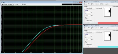

Ik heb ook nog een paartje scan speak 10F-8424G00 liggen. Ik heb ze even in WinIsd vergeleken.
De Scanspeak maakt veel meer lawaai, maar valt in een 1,5 liter kastje al vroeg af (F3 bij 250Hz).
De Fountek en de Dayton ontlopen elkaar minder dan ik had verwacht. De Dayton is daarbij wel in het voordeel, maar heeft wel een 3 liter kastje nodig tov een 1,5 liter kastje voor de Fountek:
Rood Fountek, Blauw Dayton
Het rendement is ongeveer gelijk bij 1W (zelfde impedantie)
Meer kosten maken, ander kastje zagen......... :relax:
Dat klopt niet wat ik gemeten heb in 3L. Dat was overigens wel met de 4 ohm versie. Denk trouwens dat die Fountek ook best goed gaat klinken, alleen dat ie wat minder laag gaat en zonder sub net wat te iel klinkt. B.t.w. 1,5 of 3 liter maakt optisch niet zoveel meer uit. Je zit toch aan minimaal 9mm of 12mm MDF wat er bij optelt.
De 4 en de 8 ohm versie verschillen 3 dB bij dezelfde spanning. Compenseer ik daarvoor, dan vallen de gesimuleerde grafieken strak over elkaar, dus dat maakt niet uit. Ik simuleerde met de 8 ohm versie omdat dat makkelijker te vergelijken was met de 8 ohm Fountek.
We hebben het overigens over de Fountek FR89ex, die verschilt nog wel enigszins met de veel toegepaste FR88ex.
Er komt overigens een sub bij.
Oh, ik kijk nog even wat nauwkeuriger en de grafieken vallen weliswaar strak over elkaar, maar de 4 ohm doet dat in een 2 liter kastje en de 8 ohm in een 3 liter. Dus je hebt wel gelijk.
