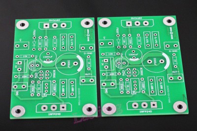

Alleen nu zou ik graag de pcb's laten fabriceren om een tweede te bouwen en deze als bridged monobloks te gebruiken, en heb ik de gerber files nodig, maar ik heb alleen een PDF van de print (getekend in Adobe Illustrator), weet iemand hoe ik die PDF gemakkelijk kan omzetten naar gerber files?

Jawel, had ik wel, maar de print van diyaudio is bijna nooit leverbaar, en voor mijn behuizing net te lang; de print van ebay is verkeerd mbt de plaatsing van de eindtrap fets...

Wauw, gaaf.
Inderdaad de fets aan 1 kant, maar met weer een ander bouwopzetje is dat misschien ook nog wel een leuk plannetje...... :-"
Ik denk dat ik daar toch ook maar een paar van bestel...... :D

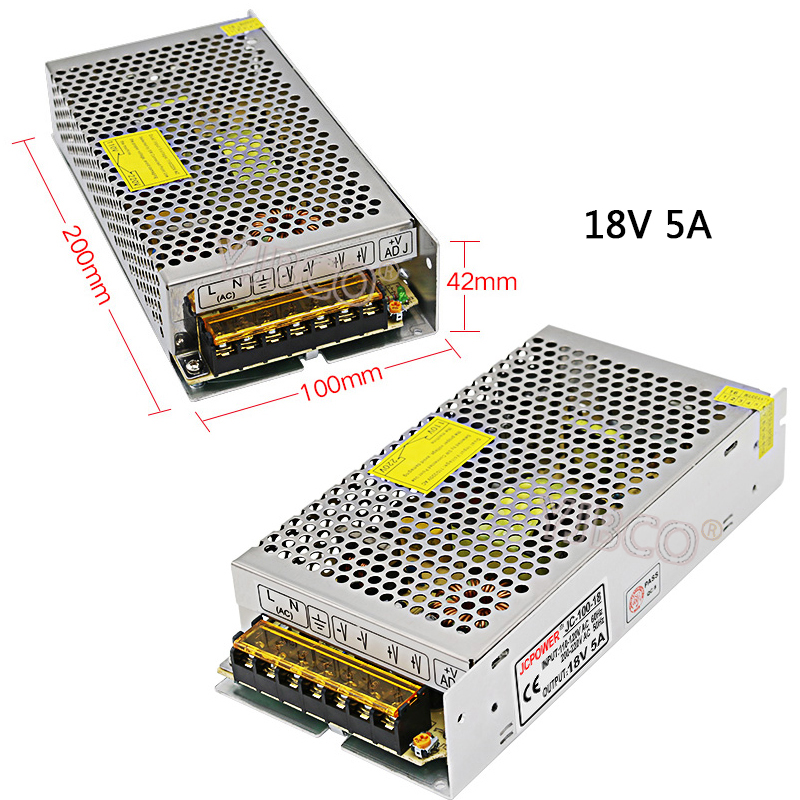

....vanmiddag zijn de beide voedingsmiddelen binnengekomen uit het verre China.
schakelende voeding 18V 5A
Trafo ervoor en klaar....

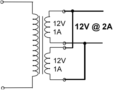

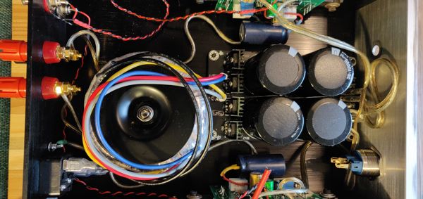

Nu heb ik dit alles in een behuizinkje gebouwd en ondervond een aantal probleempjes.
Als eerste was er een heel klein brommetje uit de boxen te horen (met je oor voor de speaker). Na wat zoekwerk ontdekte ik dat de ringkern ontzettend heet wordt en zelf bromt..... :shock:
Om iets meer stroomsterkte te krijgen (de versterker trekt 2 A in zijn geheel, 1 A per kant) heb ik de secundaire draden parallel aangesloten. Dus rood/blauw bij elkaar en geel/grijs bij elkaar........ (of is dit het probleem !?!?!)
Ik dacht toch dat je dan een trafo hebt die 18V/4,44 A "doet"...... 8-[
Of had ik een wat zwaarder modelletje moeten kiezen???
2,22 x 18 = 39,96W toch !?
zo zit het nu....
zo zit het nu....
Waarom wordtie zo heet....??
Berichten: 20399
Re: Wat denken jullie van deze ?
Omdat je je trafo wikkelingen paralel hebt gezet :wink:
Berichten: 20399
Het kan trouwens wel hoor;
Maar als ik je voedingsprint bekijk, dan heb je gewoon 4 aansluitingen voor een trafo met 2 secundaire wikkelingen.
Je was me net voor, Joram.
Berichten: 20399
Als ik de overtollige hoeveelheden snoer zie liggen, dan is daar ook nog wel een verbetering te behalen, maar waarschijnlijk wordt de boel warm omdat beide wikkelingen niet even veel voltage leveren en je vereffeningsstromen krijgt?
HoMeR
Berichten: 556
Lid geworden op: zo 26 feb 2006, 21:24
Locatie: Groningen
Bericht door HoMeR »
....Maar zo heb ik het aangesloten !?
:think:
Shadow schreef:
.....waarschijnlijk wordt de boel warm omdat beide wikkelingen niet even veel voltage leveren en je vereffeningsstromen krijgt?
Dat zou wel kunnen.....
Loskoppelen en meten dus.
Hoe nauwkeurig zijn de Velleman trafo's op dit gebied? Weet iemand dat ??
En hoe groot zijn die stromen bij een kleine afwijking?
Thankz !!
Heb je een schema, datasheet of link van die voedinngs module ?

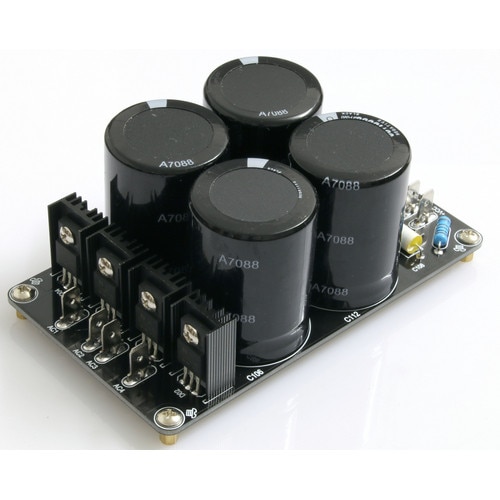

https://www.aliexpress.com/item/New-ver ... 44675.html
Berichten: 20399

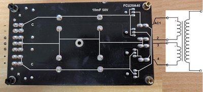

Daar ben ik ook benieuwd naar, je hebt nu aangesloten op pen 1 & 3 zo te zien?
Ik vermoed bijna dat het zo moet :
Rood op AC1.
Geel op AC2.
Blauw op AC3.
Grijs op AC4.
Zoals het nu zit is het in ieder geval niet goed, zo te zien is het een dubbele gelijkrichter want 2 diodes per behuizing.
Beetje eigenaardig, al die AC-aansluitingen, je zou er maar twee verwachten.
Ze stellen voor 50V en de diodes hebben een max sperspanning van 30 of 40volt (zeggen niet welke versie).Houdt in dat het enkel als burggelijkrichter kan, heb je maar twee AC-aansluitingen.
Tenzij, plus en min 25volt maar dat is niet van toepassing voor deze camp-versterker.
Twee dezelfde wikkelingen mogen (in fase) parallel gezet, is meestal ook vermeld bij de trafo.
Dan ook nog, 18volt geeft gelijkgericht ong en 24 volt, geen 19 ! Wordt de versterker ook heter dan bedoeld, gelukkig niet erg veel meer.
Een plaatje onder/boven van de voeding brengt misschien meer klaarheid ?

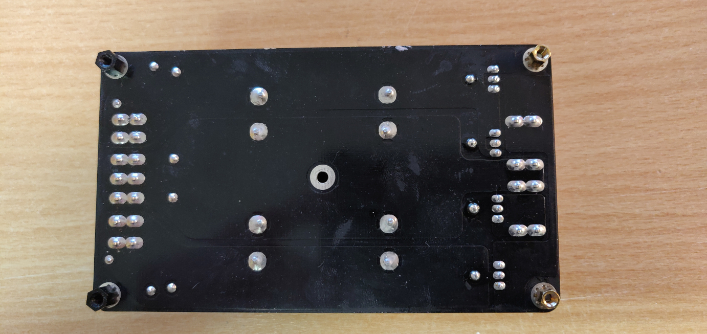

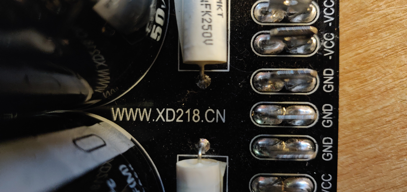

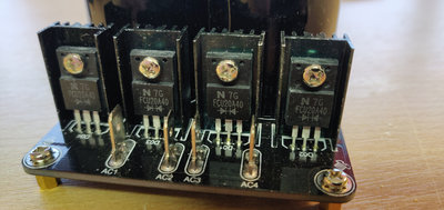

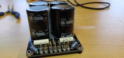

Nog even de foto's van de voedingsmodule.
Heb ook al bedacht dat ik de onderdelen eraf soldeer en zelf met het spul twee voedingen maak (per kant eentje)
Aanwezig: diodes (dubbeldiodes), elco's (twee per kant), een condensatoren en een weerstand per kant.
Dan kun je een simpele lineaire voeding in elkaar prutsen.
Uitgang
Uitgang
Onderkant
Onderkant
Ingang
Ingang
Website maker ??
Website maker ??
Heb je het in de huidige configuratie nu al werkend gekregen ?
Met de foto is beter te zien welke diodes 't zijn.Deze zijn goed tot 400V sperspanning, ruim genoeg dus.
Is een brug, geeft een plus- en min-uit met trafo met middenpunt.
Zo dus,
