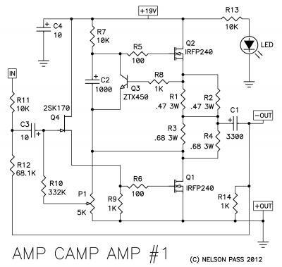

Koeling:
Voor 8 ohm: 5W = 1,12A_piek bij bij 9V_piek. Het is single ended en dan stel je hem in op de piekstroom als biasstroom, dus op 1,12 A continue. Nog een 1V reserve voor verlies over de fets, dus ong 10V maal 2 = 20V aan voeding nodig. Neem je een 18V trafo kom je op ong. 25V DC voor de voeding. Dan staat ie 1,12 x 25V = 28W weg te kachelen. Met 1grC/W wordt ie dus een graad of 50 bij kamertemperatuur. Brand je net je vingers niet aan maar kun je niet lang vast houden. 15V trafo zou ook kunnen, dan zal die ruim over de 20 watt aan warmte stoken. Een 50VA trafo per kanaal, zoals in de advertentie aangegeven, is een prima maatje.
P.s. Anne, de hele versterker inverteert. Denk dat Pass daarom + en - van de speaker zo aangeduid heeft. Overigens is ie niet helemaal single ended, gezien R3 ook bij de stroominstelling betrokken is. Dat geeft enige tegenkoppeling op de instelstroom van Q2
Vermoede ook wel zoiets, maar op de print staat +Out en O GND.De namakert heeft 't blijkbaar niet begrepen.
Is idd een seriebalans, net zoiets als de 800Ω buizenversterker met twee EL86.
De bedoeling is dat R3//R4 = R1//R2 + Zs(Q2), vandaar dat R1//R2 < R3//R4.

Het zal ergens tussen single ended en seriebalans uitkomen denk ik. Het ding is al zo vaak nagebouwd dat er vast wel iemand dat eens gesimuleerd heeft in PSpice op diyaudio.com. I.i.g. staat ie met deze weerstandswaarden ingesteld op 1A bias. Het is een erg leuk versterkertje als je niet teveel vermogen nodig hebt, voor bij de PC of TV b.v. En wat ook nog eens heel fijn klinkt. Beetje een variant op de 1969 JLH maar dan met MOS fets.
Re: Wat denken jullie van deze ?
Hier staat het originele artikel en bouwbeschrijving :
http://www.firstwatt.com/pdf/art_amp_camp_1.pdf

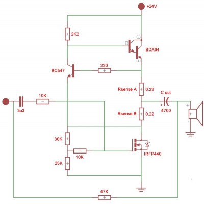

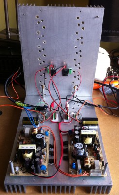

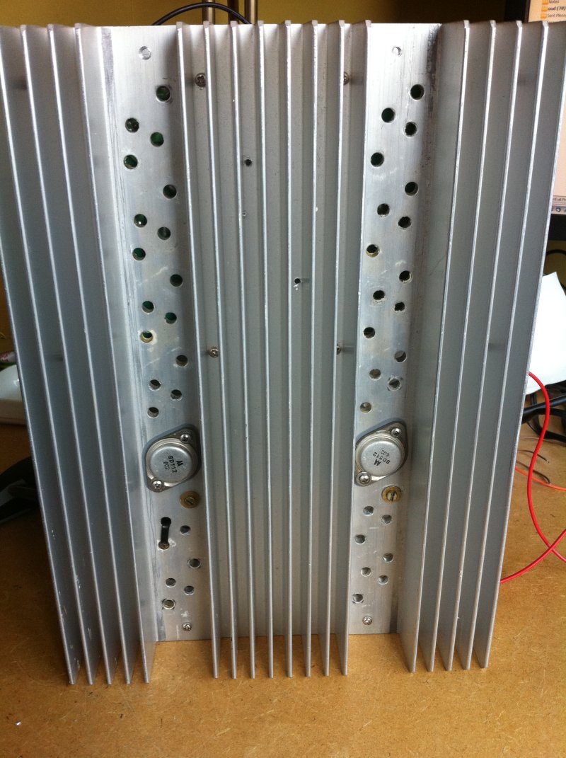

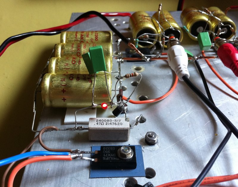

motoindo
Berichten: 902
Bericht door motoindo »

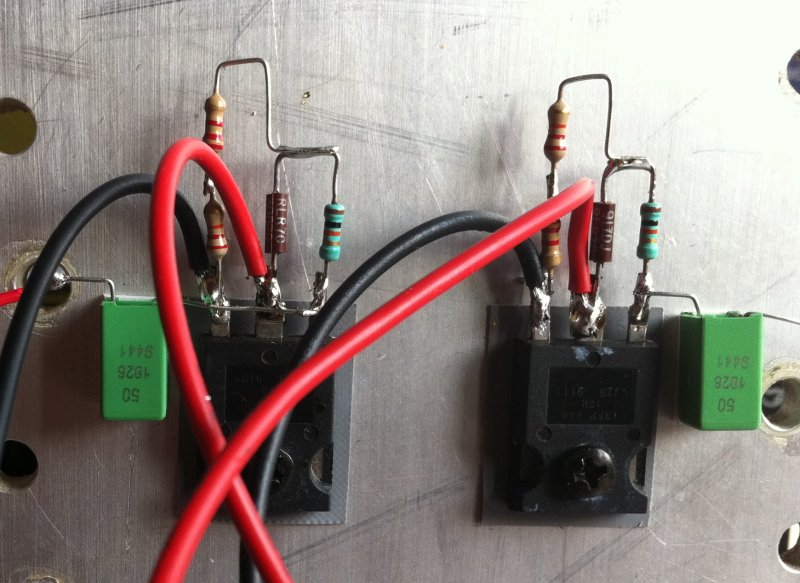

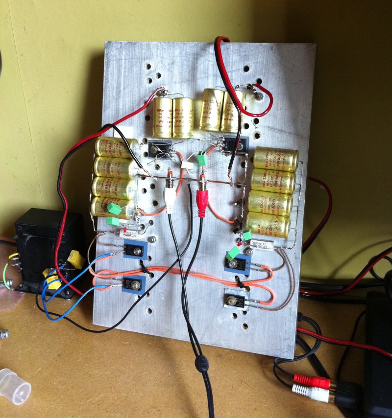

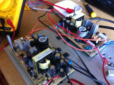

Ah, Zen ! sorry voor de inbraak :hide: maar kon het niet laten wat foto's te plaatsen van wat ik ooit in elkaar geknutseld heb van wat oude fets uit een AS/400 computer voeding en een set koelers uit een headpositioner unit van een 5mb harddisk formaatje wasmachine. Worden ontzettend heet inderdaad maar klonken heel prettig, jaaaa niet de meest voor de hand liggende plek voor montage van elco's maar het was een test hé
Bestandsbron: https://piratelogic.nl/data/images/zen/zen.0.jpg
In eerste instantie een darlington als stroombron gebruikt maar een losse TO3 met een TO220 driver bleek minder licht te geven :shock:
Bestandsbron: https://piratelogic.nl/data/images/zen/zen.1.jpg

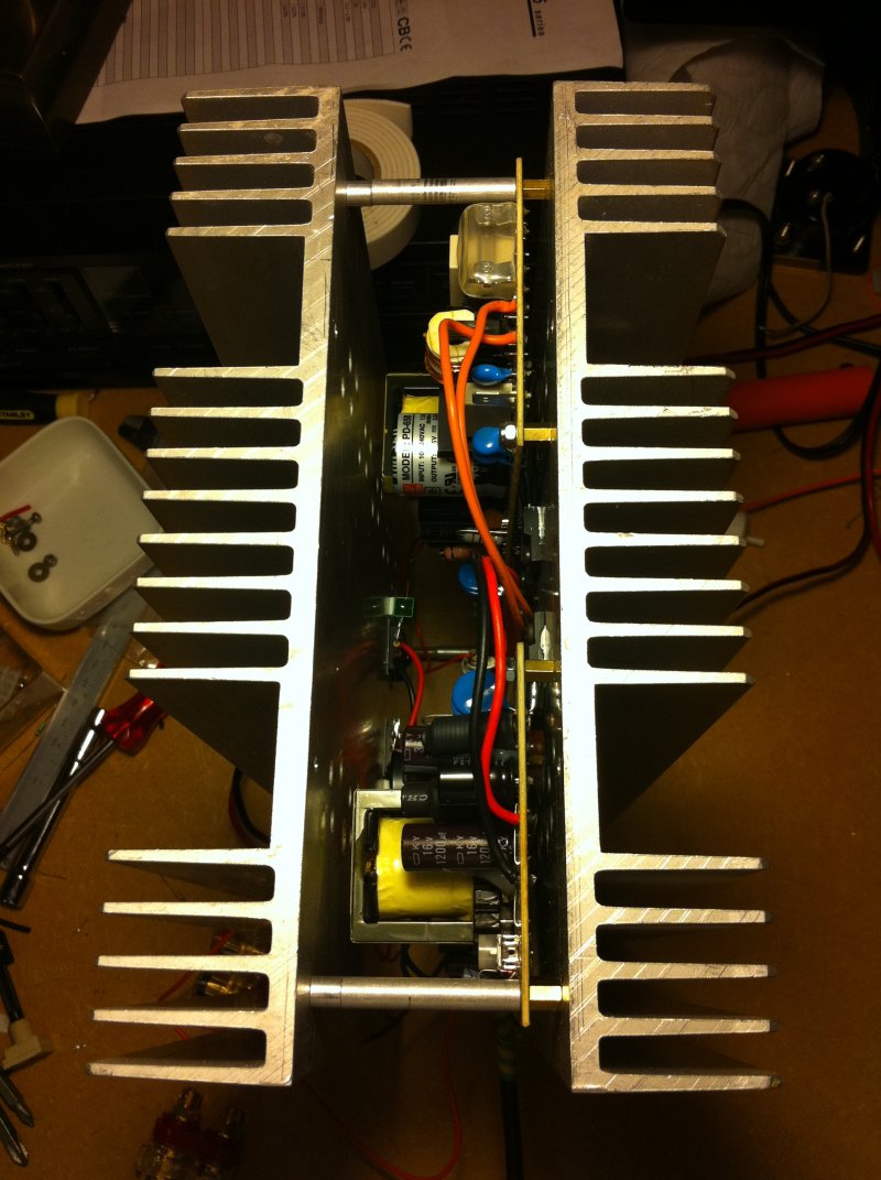

Eerst nog aan een ouderwetse trafo met de gelijkrichters op de koelplaat
Bestandsbron: https://piratelogic.nl/data/images/zen/zen.2.jpg
Oude TO3 NPN
Bestandsbron: https://piratelogic.nl/data/images/zen/zen.3.jpg
Trafo werd erg heet en ook de brom was alleen weg te krijgen met heeeeeel veel uffen - deze oplossing werkte gehoorsmatig net zo goed en werd minder heet en was stukken stiller.
Bestandsbron: https://piratelogic.nl/data/images/zen/zen.4.jpg
Nooit aan toe gekomen om het setje af te werken, maar ziet er zo al indrukwekkend uit toch ? Zie nu dat ik het niet te nauw heb genomen met kruipafstanden :boos: had eigenlijk een stukkie pertinax tussen de smps en koeler gemoeten ...
Bestandsbron: https://piratelogic.nl/data/images/zen/zen.5.jpg
Strippie geperforeerd plaat eromheen en klaar is kees ..
Bestandsbron: https://piratelogic.nl/data/images/zen/zen.6.jpg
In eerste instantie draaide het ding openloop, later toch maar een beetje tegenkoppeling toegepast waardoor de vervorming nog verder daalde.
Bestandsbron: https://piratelogic.nl/data/images/zen/zen.7.jpg

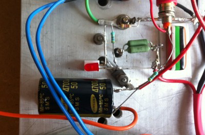

LED stroombronnetje
Bestandsbron: https://piratelogic.nl/data/images/zen/zen.8.jpg
Ik begrijp wel waarom die ZEN amps zo popi zijn, dit is eigenlijk de hele versterker ...
Bestandsbron: https://piratelogic.nl/data/images/zen/zen.9.jpg

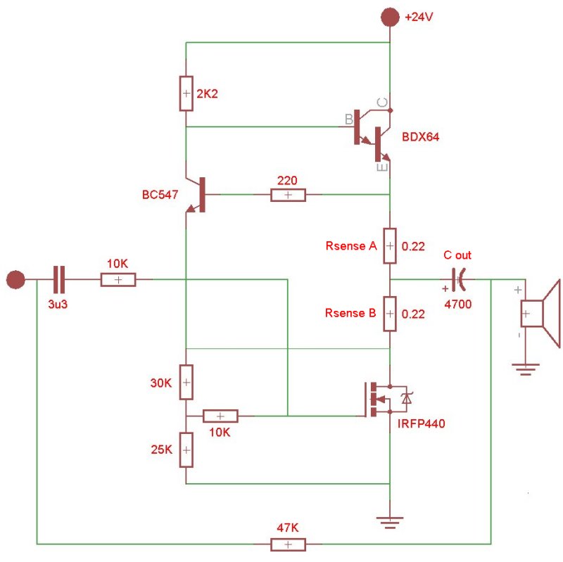

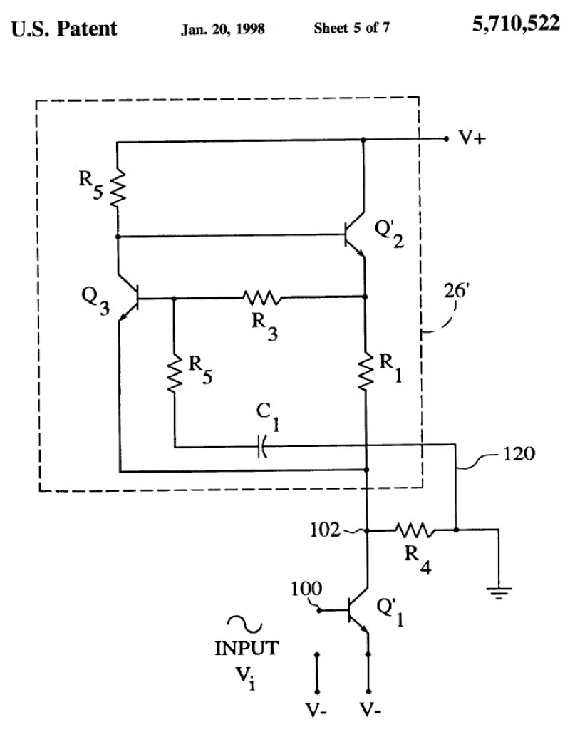

Oorspronkelijke schema, door de stroom te meten over twee emiter weerstanden ipv 1tje krijg je net een stukkie meer uitsturing
Bestandsbron: https://piratelogic.nl/data/images/zen/zen.10.jpg
Volgens mij was dit een patent van Nelson wat het zelfde bereikt middels een condensator maar tis te lang terug om er zeker van te zijn
Bestandsbron: https://piratelogic.nl/data/images/zen/zen.11.jpg

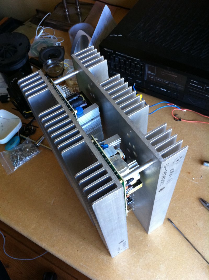

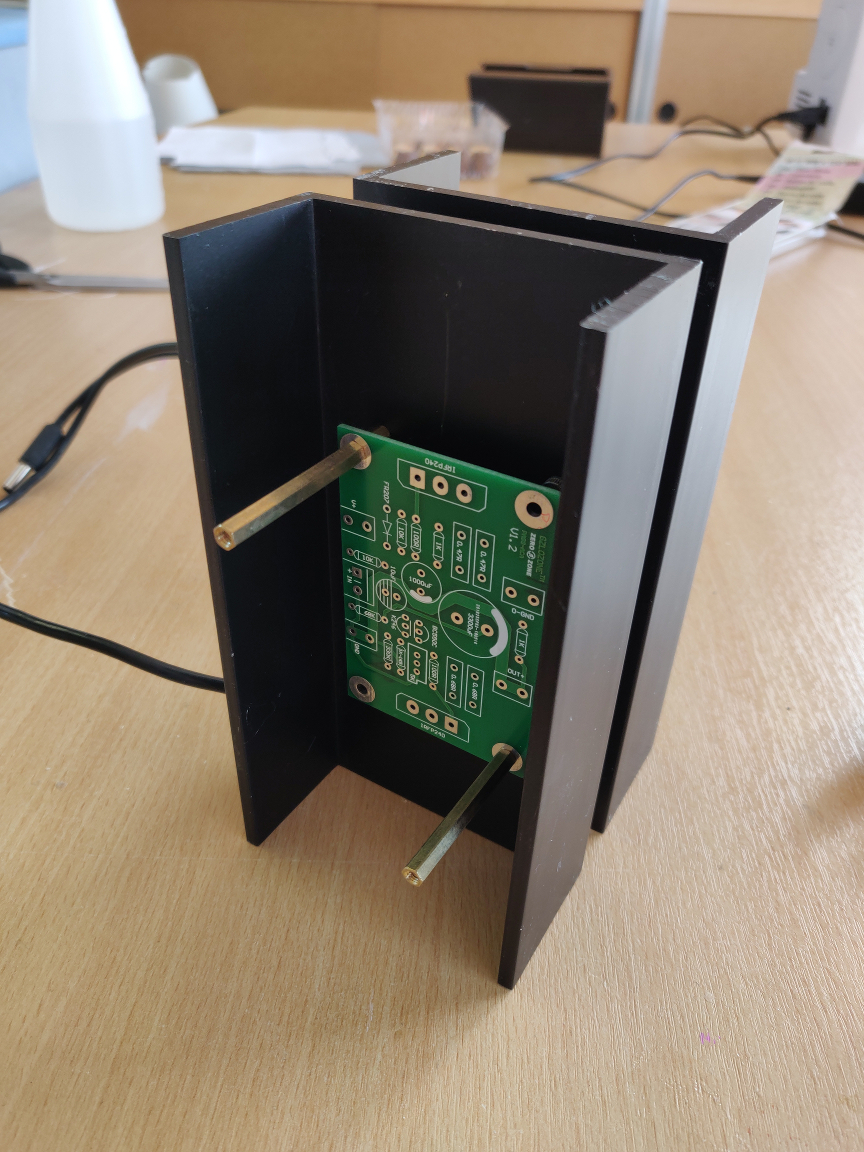

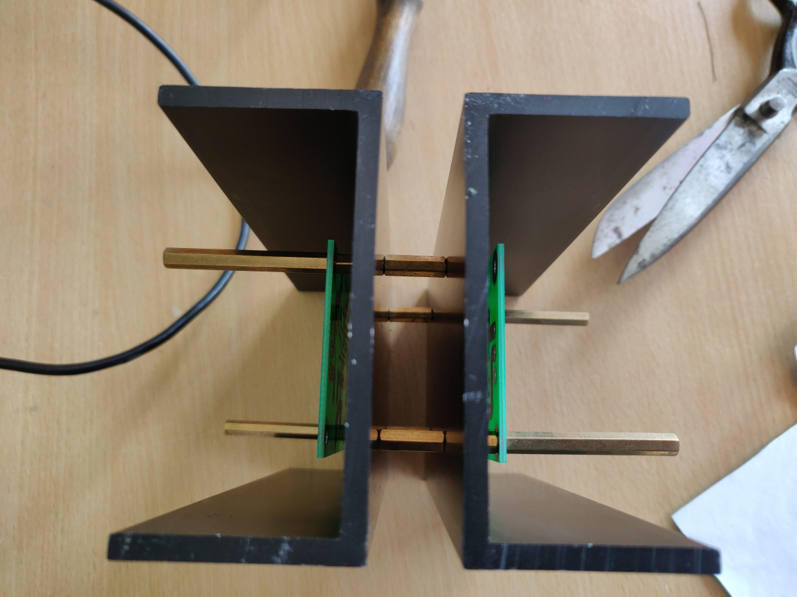

Maar goed,
Gisteren even een uurtje gesoldeerd.
Eerst alles klaar gelegd.
klaar om te beginnen
Koellichamen op een leuke manier aan elkaar gemaakt (eerst maar eens een "plankversie" maken....)
aanzicht 1
aanzicht 1
aanzicht 2
aanzicht 2
Na de soldeer klus.....
.....en klaar !<br />Niet echt natuurlijk......
.....en klaar !
Vanmiddag maar even verder met wat kabelwerk....
:relax:
Vindtum wel artistiek :goedzo: Maak je er ook iets van transparante deksels op? Iets van plexiglas of zo? Ben wel benieuwd hoe heet het nu wordt.
