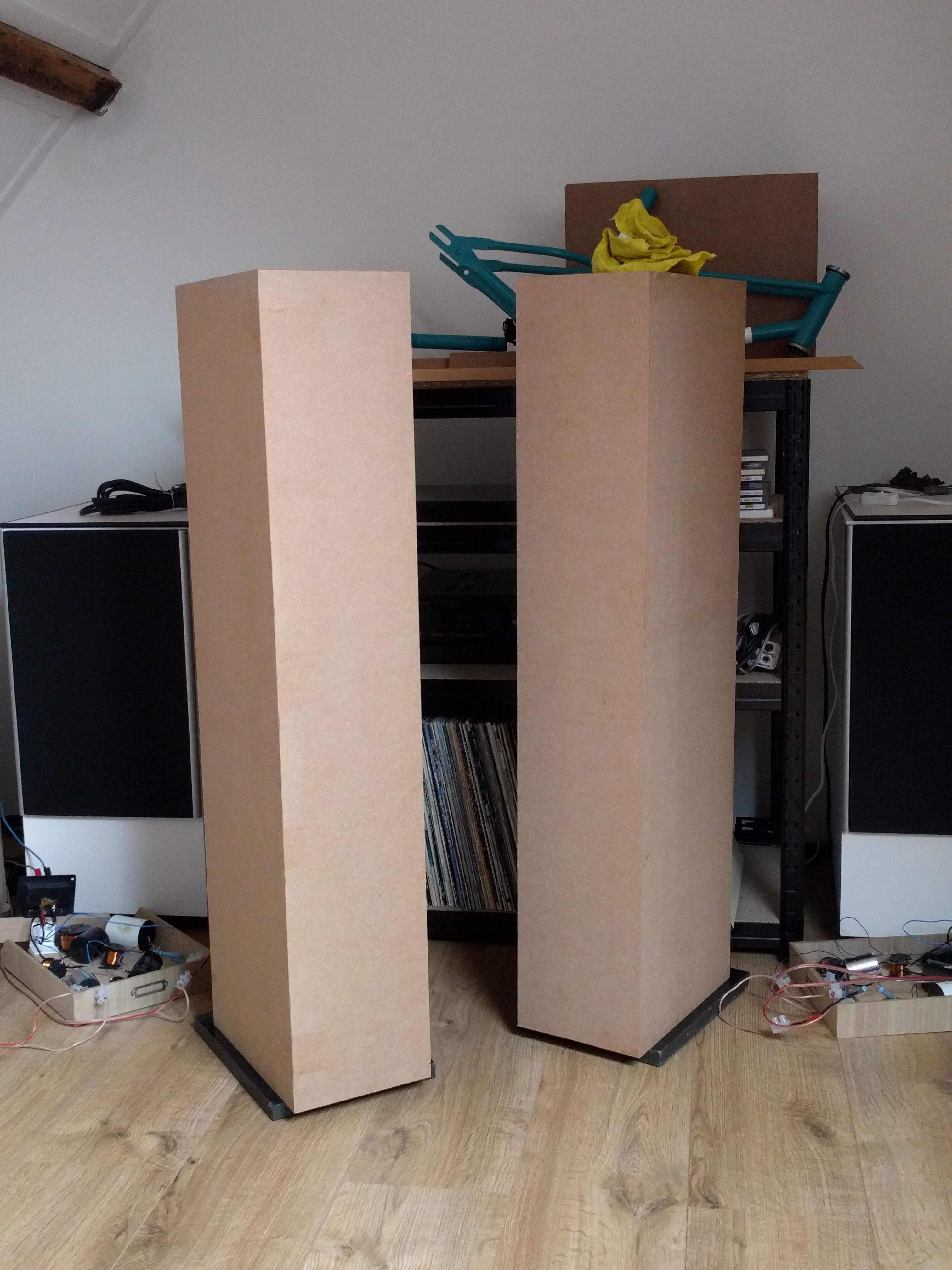

Shadow schreef:
Hoe staan ze opgesteld? Doe eens een foto van je luisterplek met je speakers in zicht?
Geen foto beschikbaar nu; maar het is vrijwel perfect symmetrisch. Het is op zolder. Enige verschil rechts is dat ik daar een Velux heb zitten die er links niet zit.

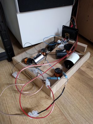

Van de week een aantal metingen gedaan en daaruit moet ik concluderen dat het aan de akoestiek ligt.
- Alle drivers (ook de rechter) aan de linkerkant in de linker kast gemeten en ze meten vrijwel identiek.
- Toen fullrange gemeten met filter A en daarna met filter B. Geen verschil tussen de filters.
- Linker en rechter speaker fullrange en op hun eigen positie gemeten (1 mtr.) en dan zie je wel een verschil maar nog relatief klein.
- Op de luisterplek is het verschil tussen links en rechts al wat groter.
Gehoormatig lijkt het verschil groter dan de meting doet vermoeden.
Anyhow.
Het filter heb ik nog weer verder aangepast. De Neo8s en Neo3pdr hebben een wat steiler filter gekregen. Neo8s 2e orde en Neo3pdr een 4e orde. Dat was een enorme verbetering qua rust.
Nu eindelijk een filter waar ik langer dan 15 minuten naar kan luisteren zonder chagrijnig te worden en dat ik aan iemand anders zou durven laten horen.

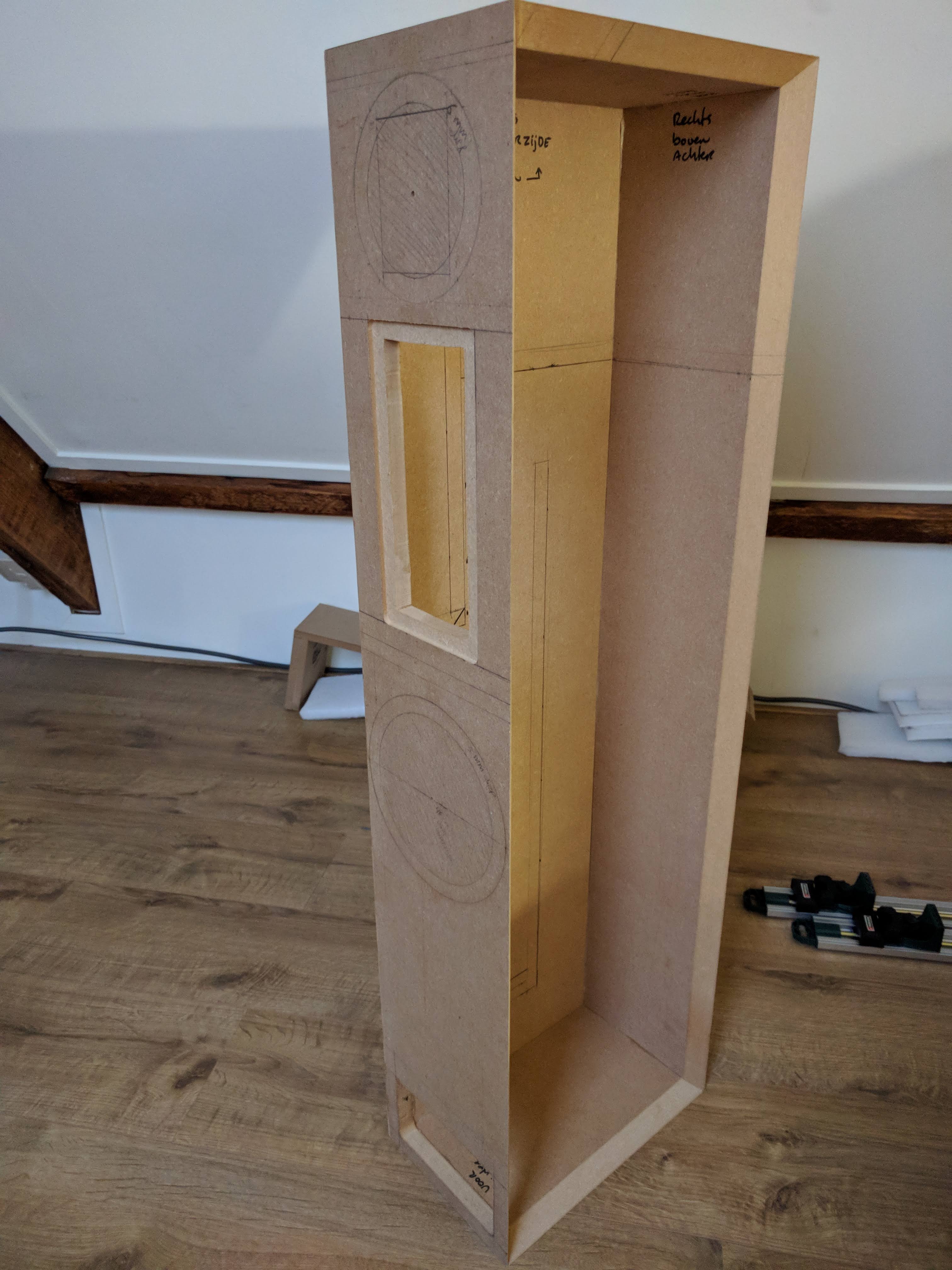

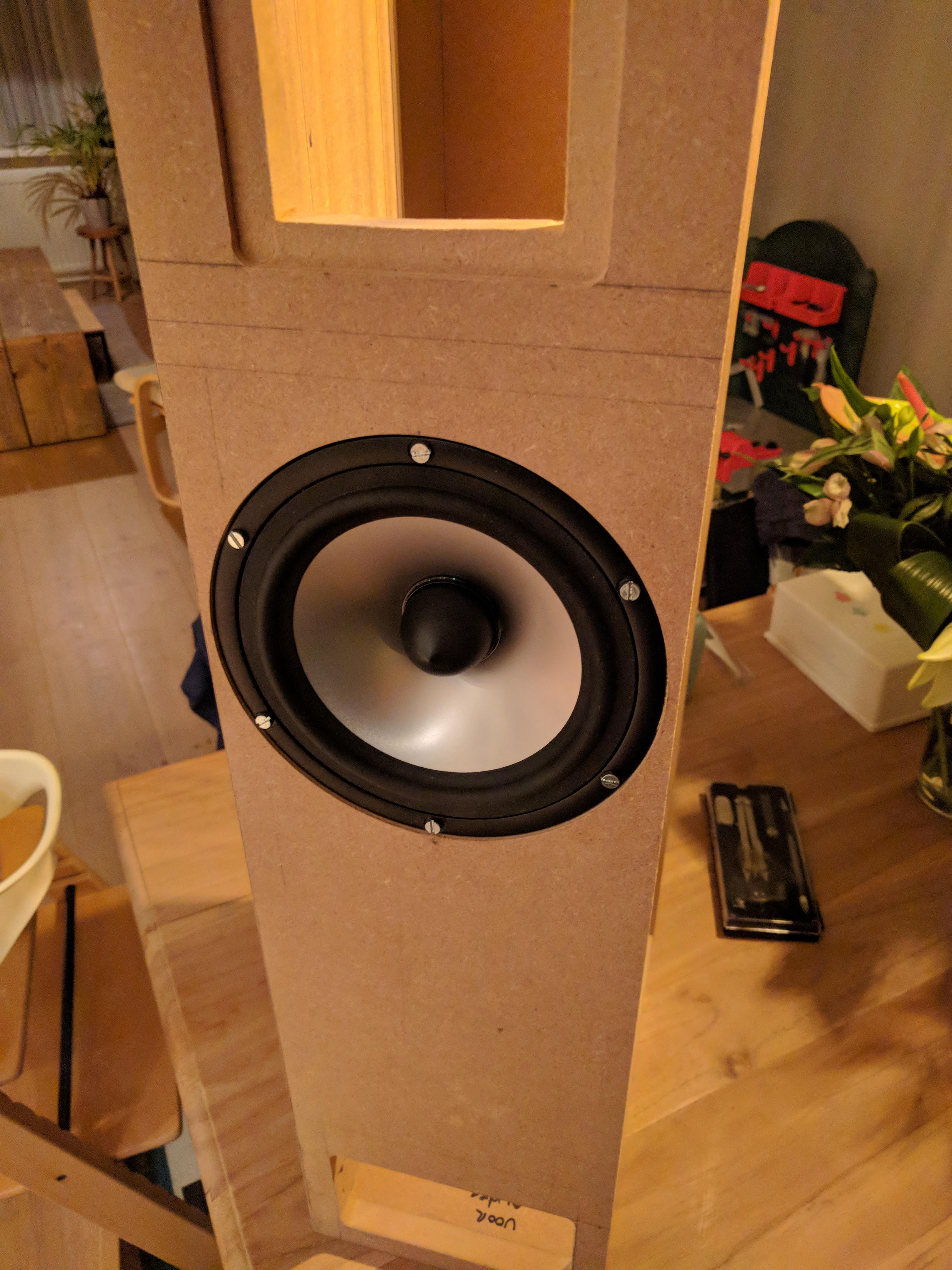

ruben1981
Berichten: 226
Lid geworden op: ma 04 jan 2010, 8:12
Locatie: Haarlem
Re: Bohlender / Audax 3-weg

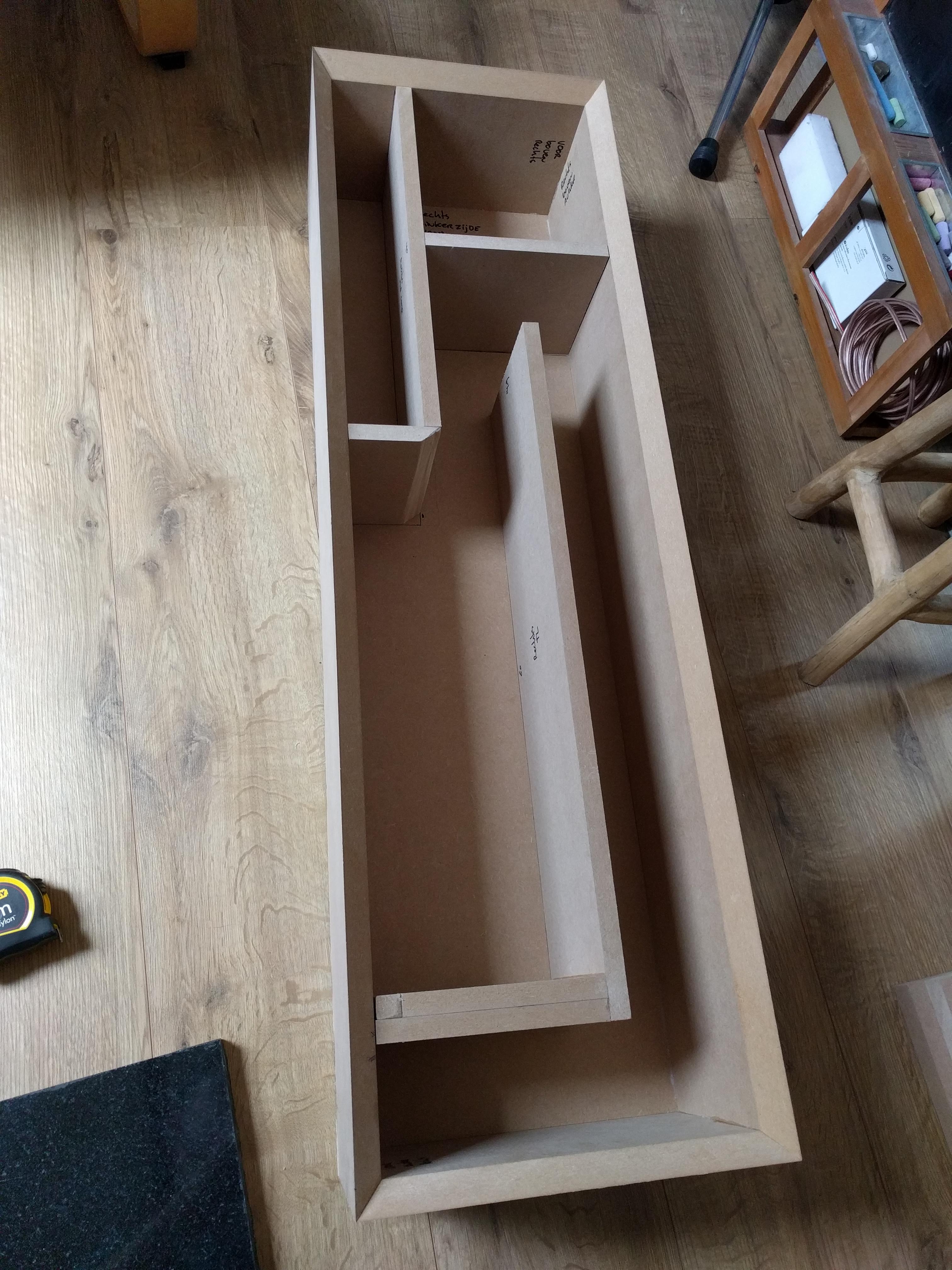

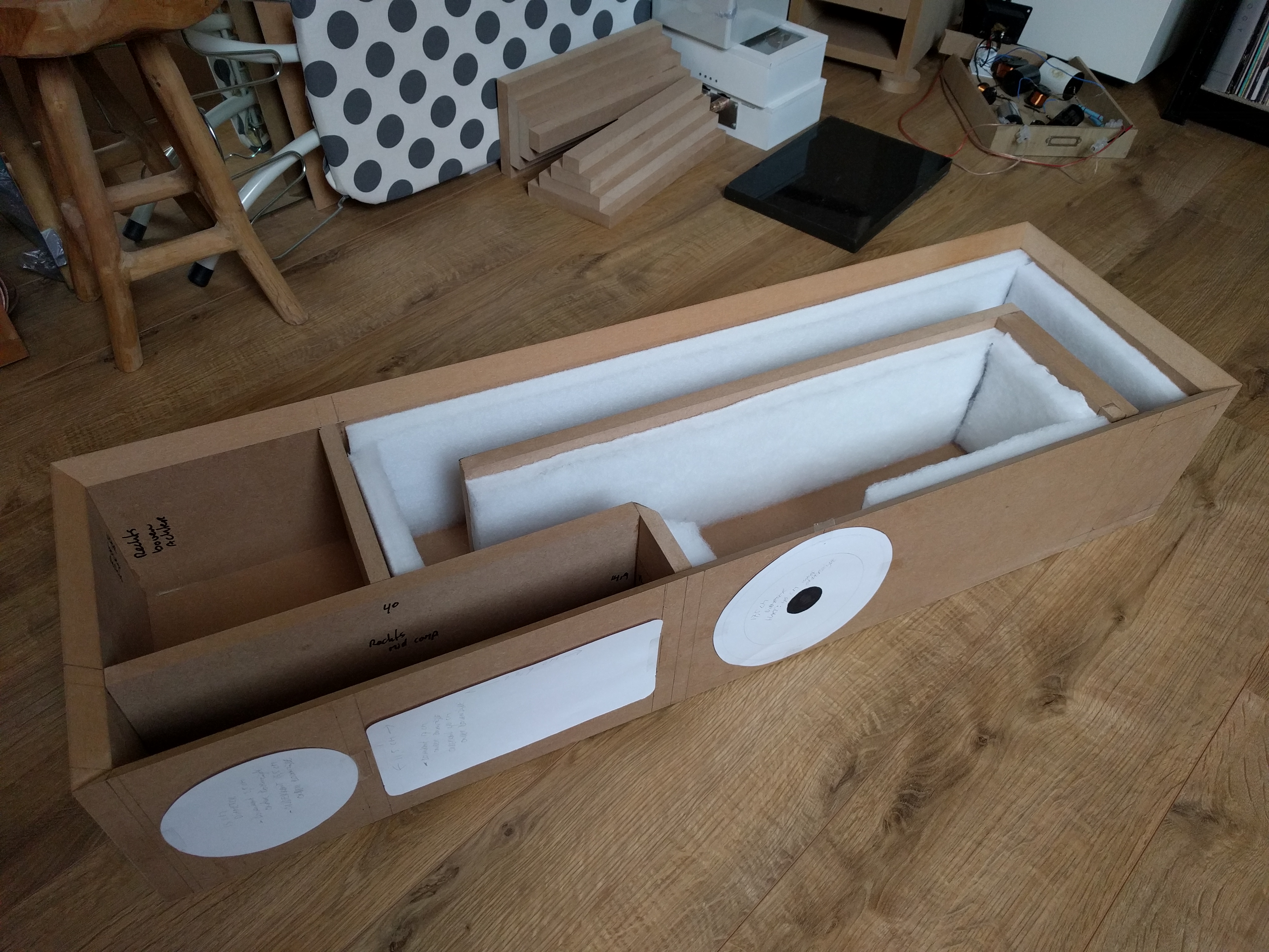

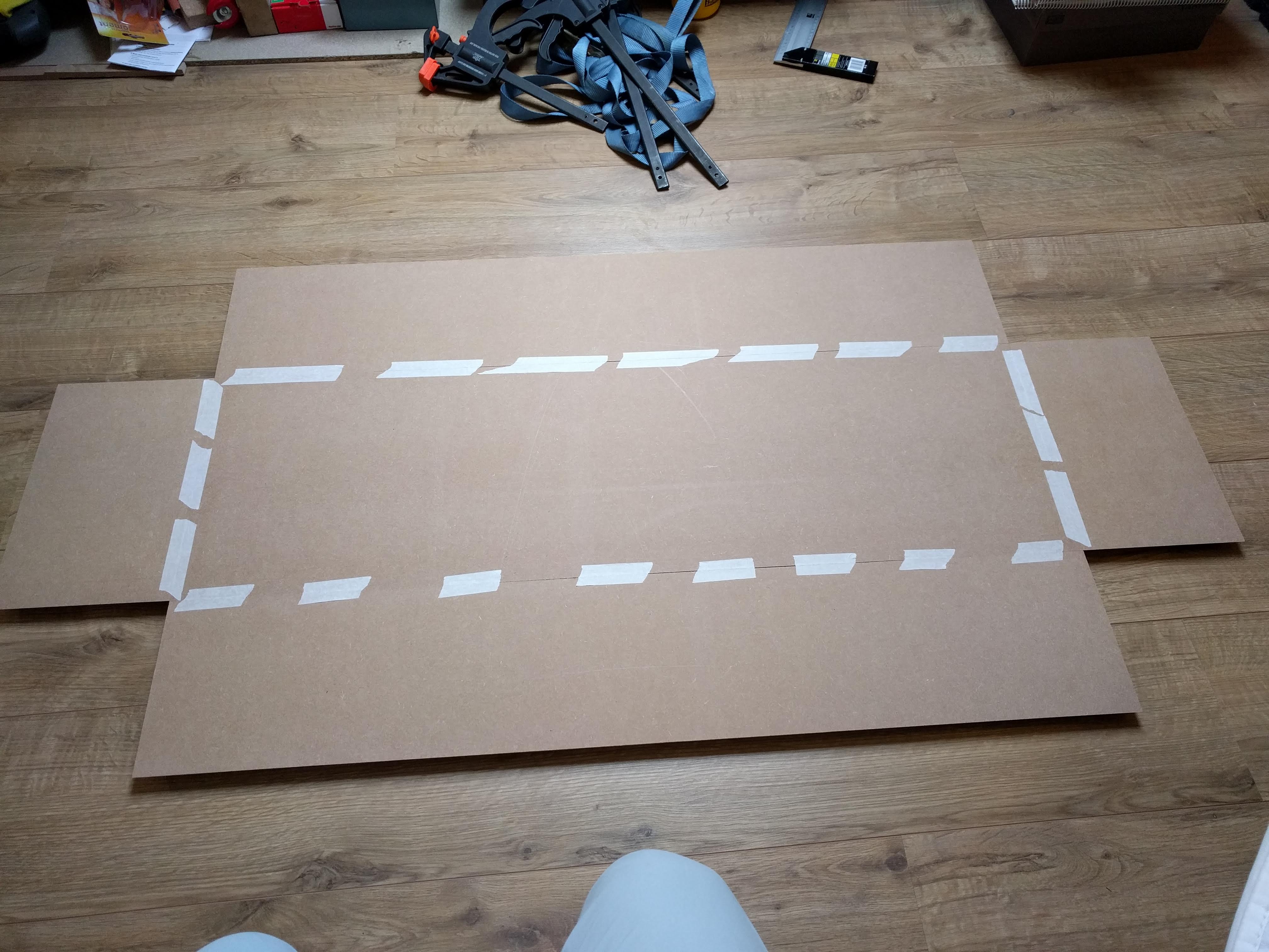

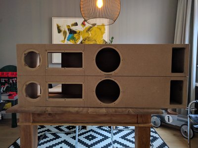

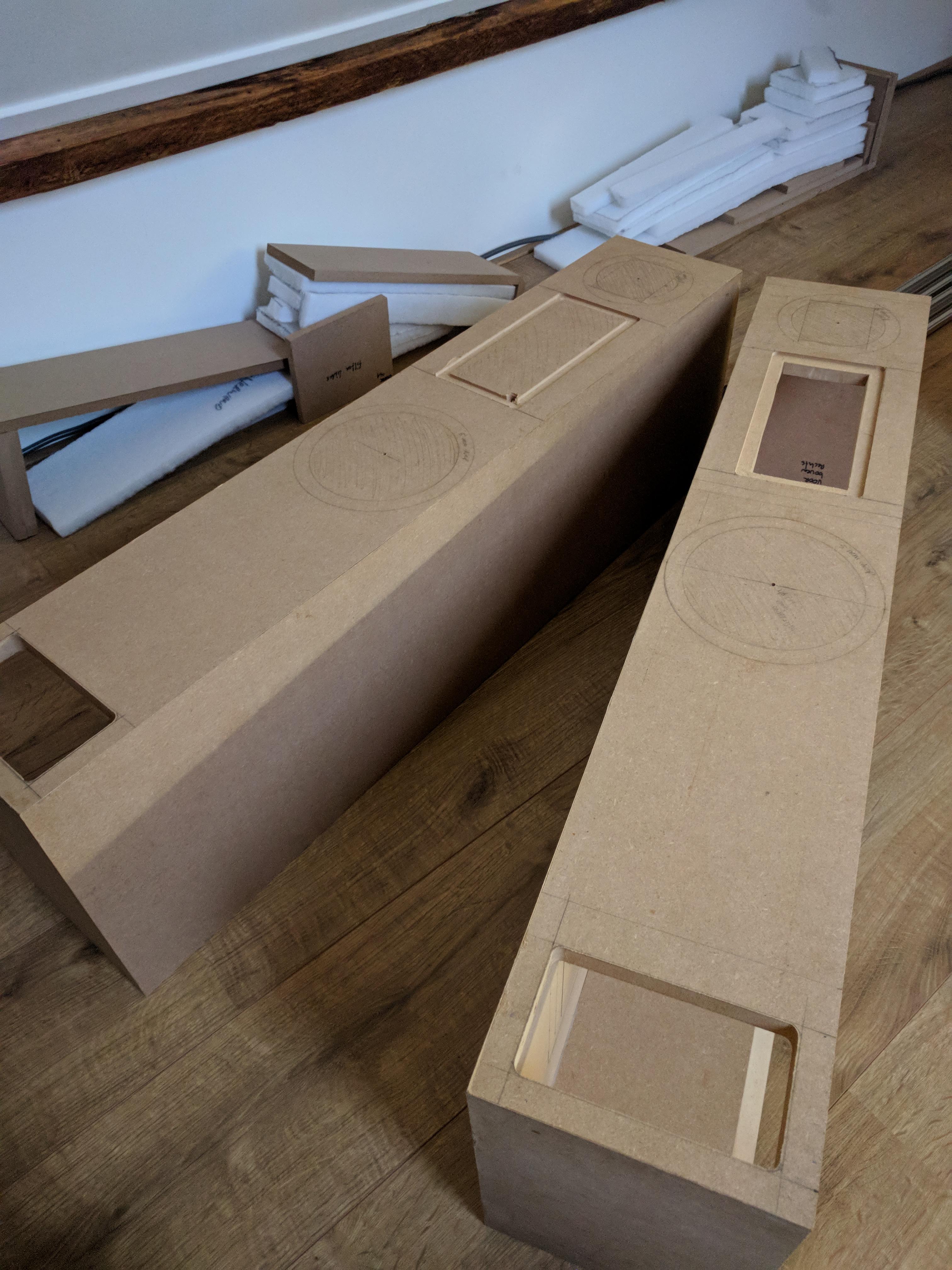

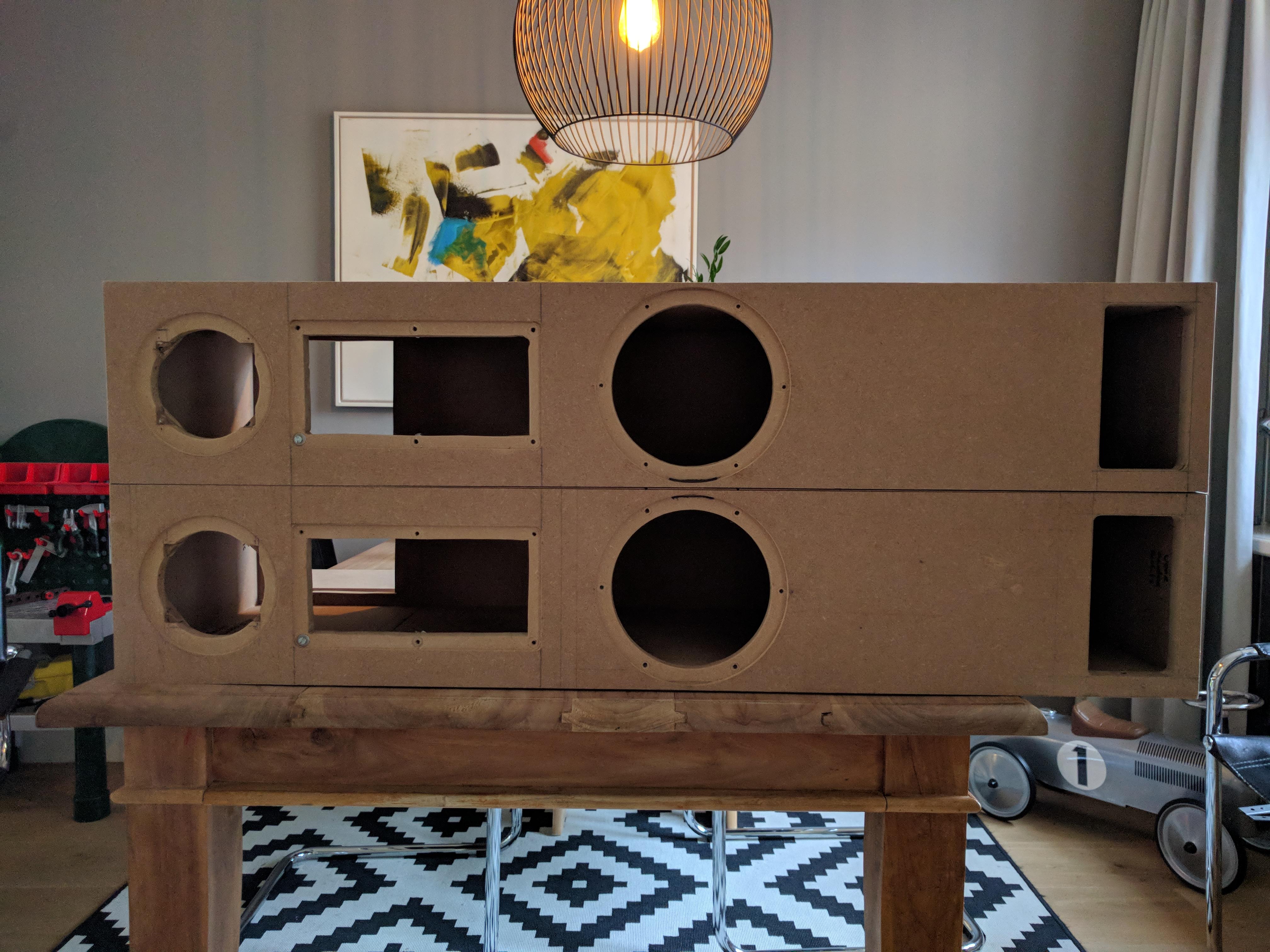

Bericht door ruben1981 »

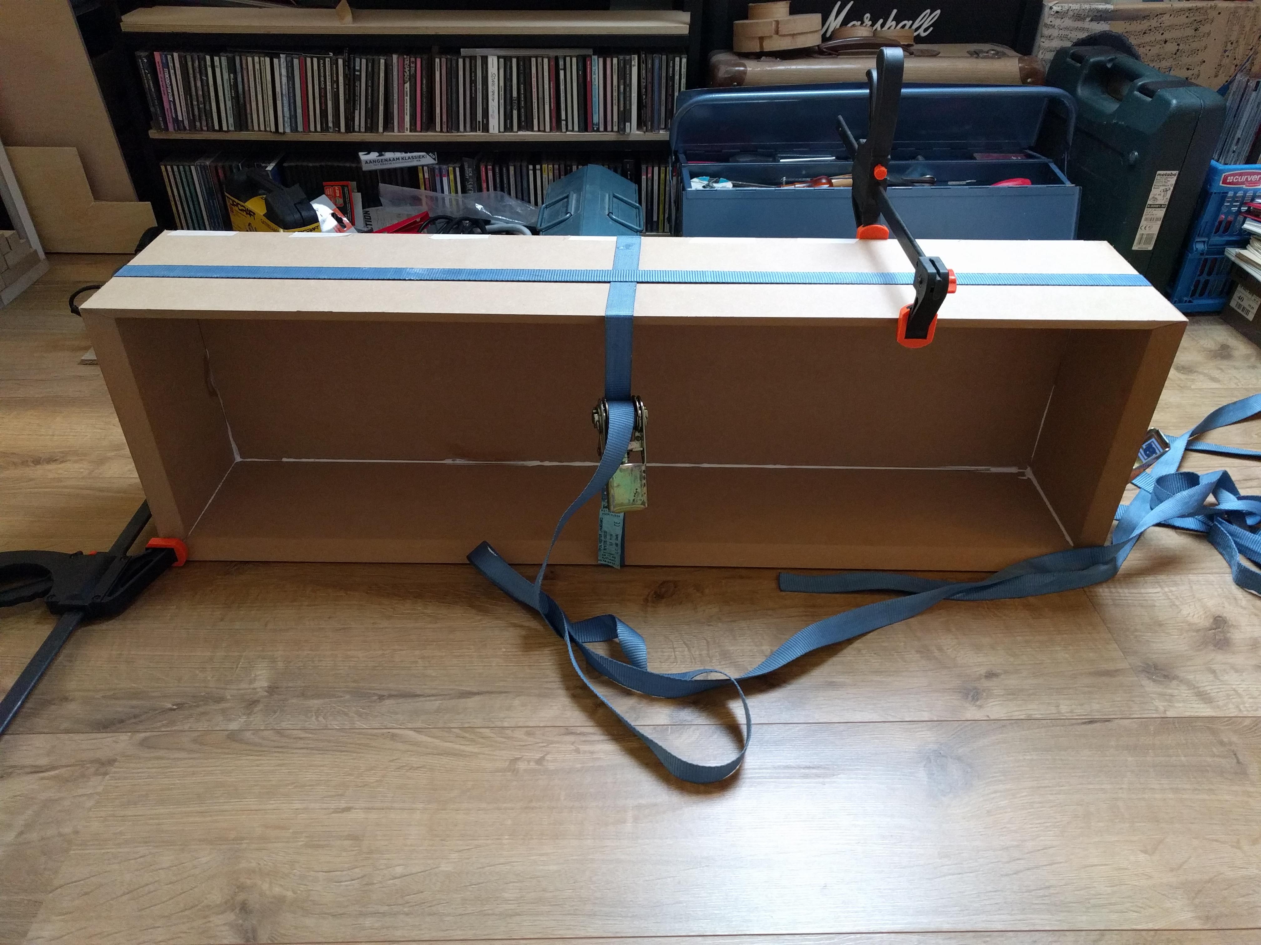

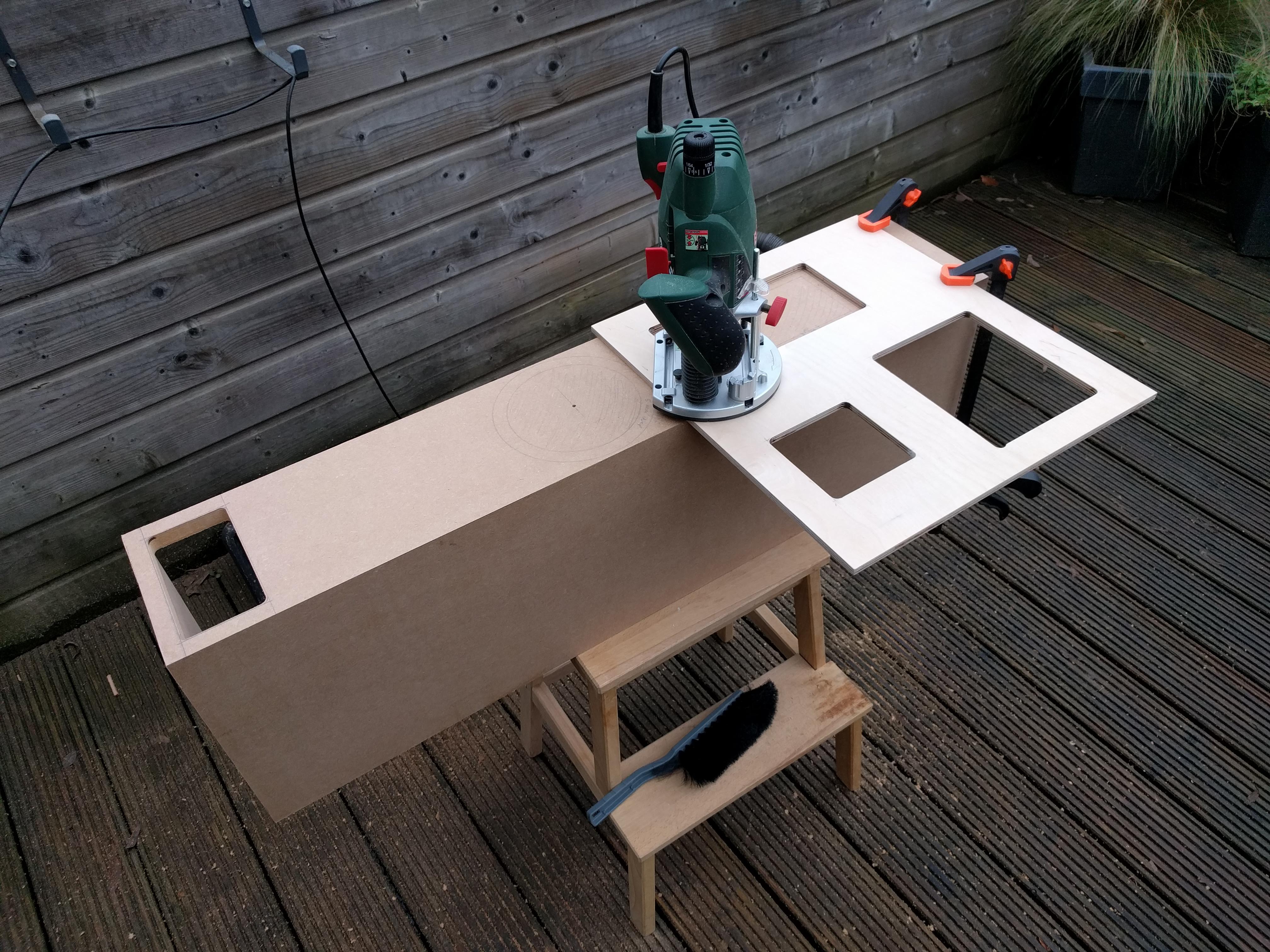

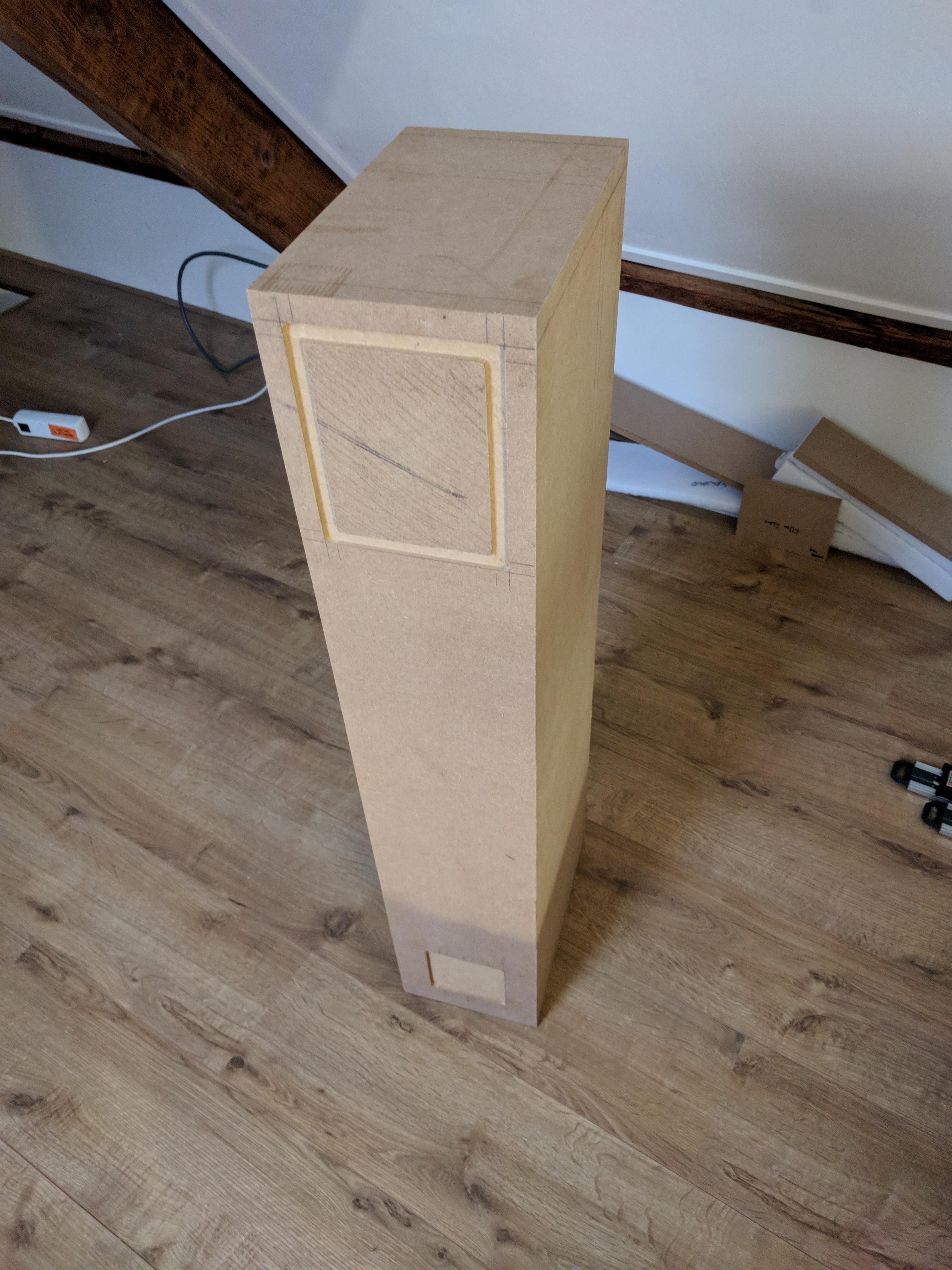

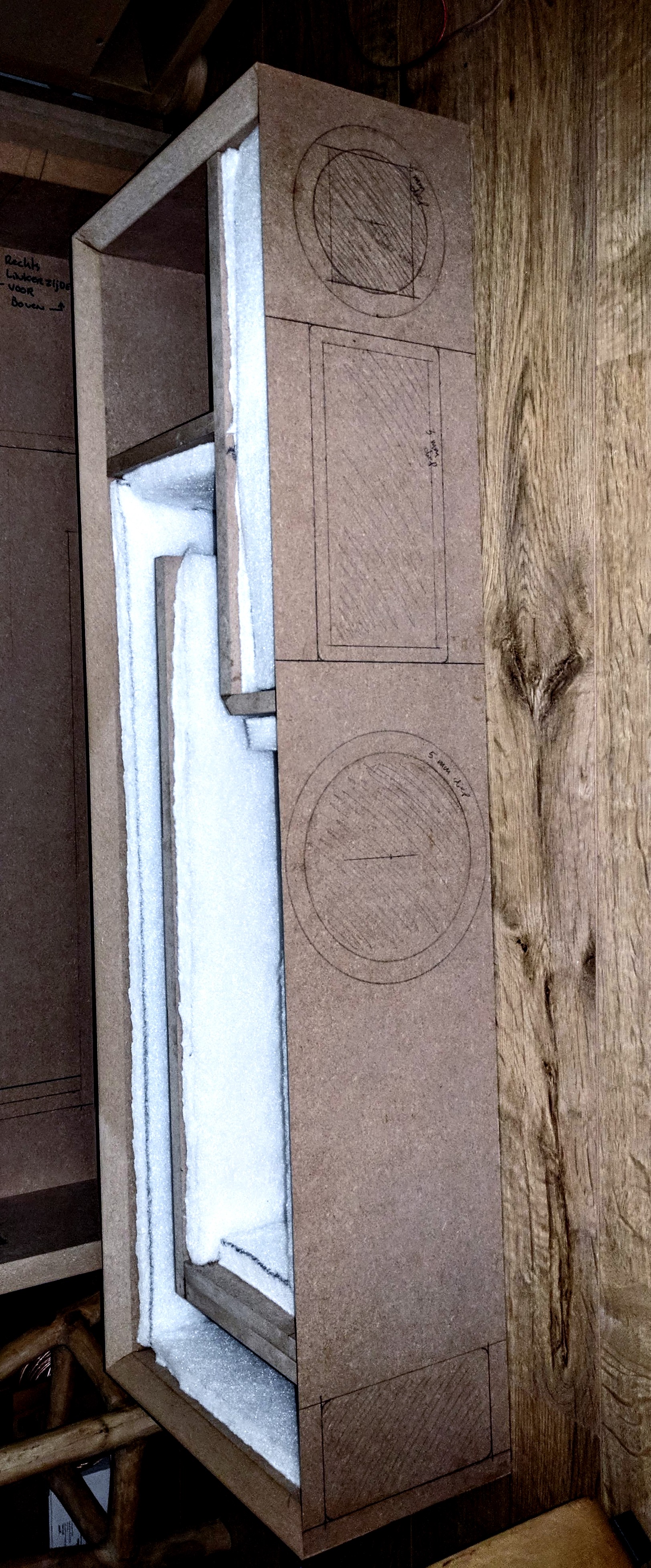

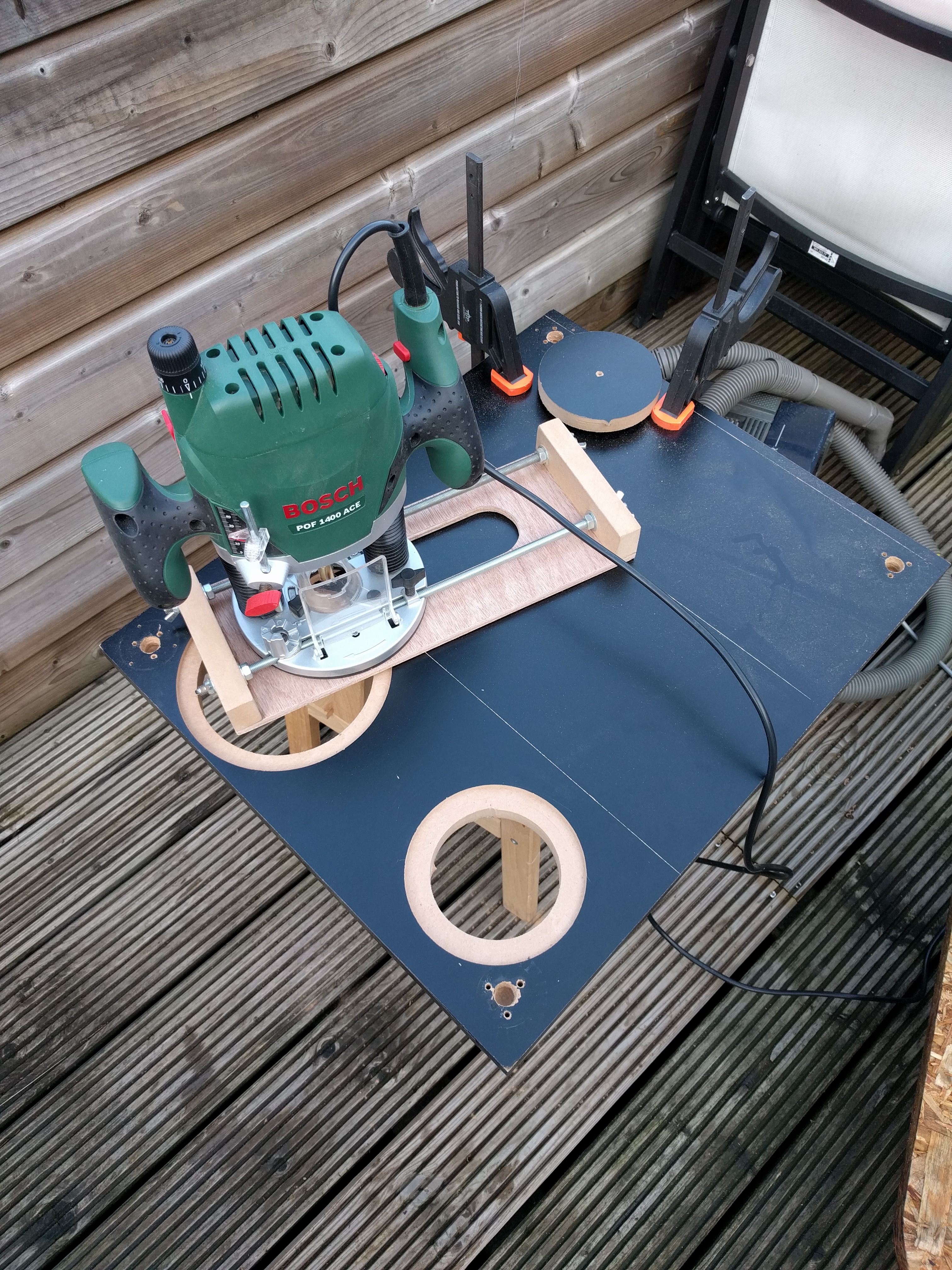

:foto:

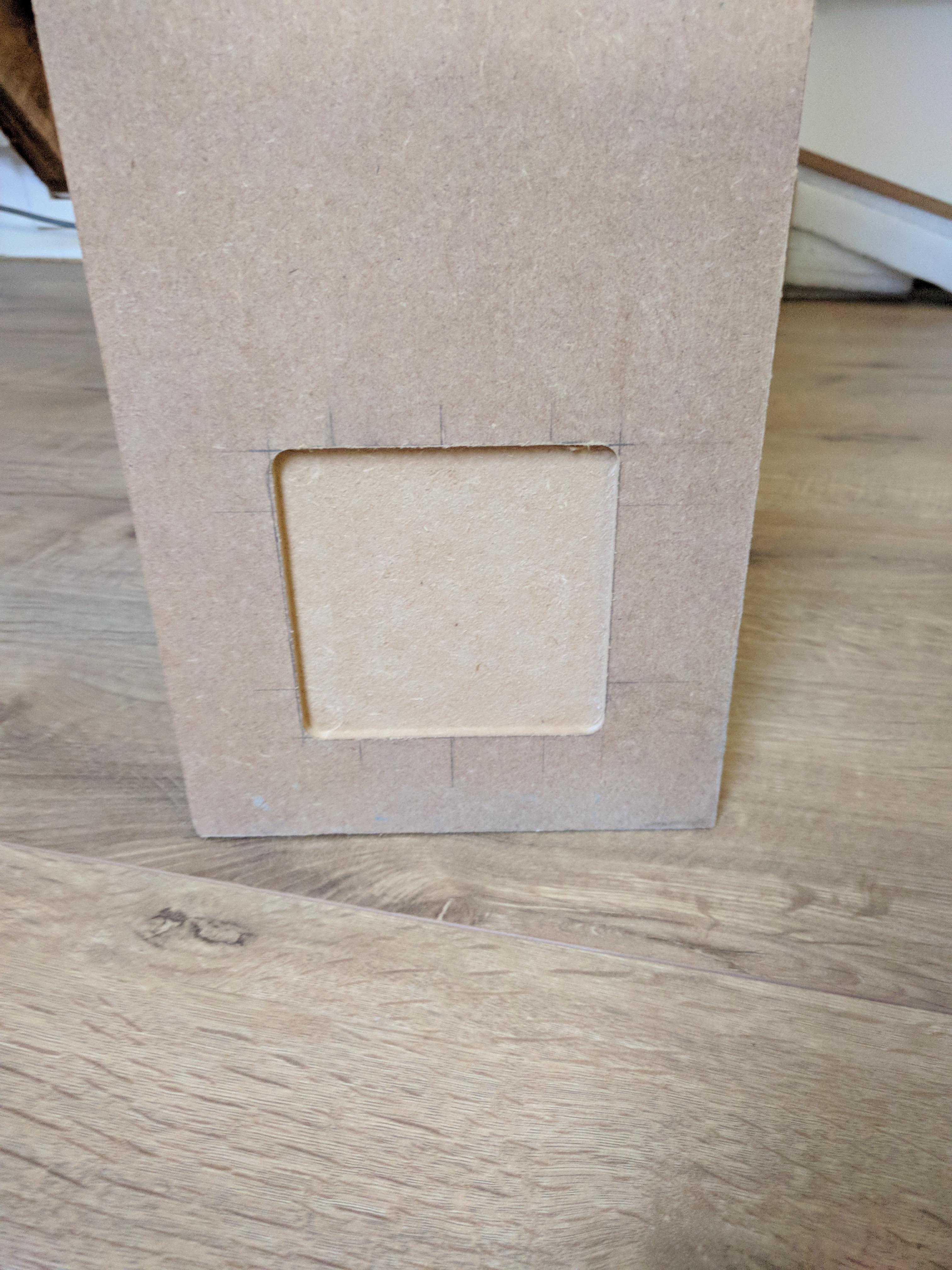

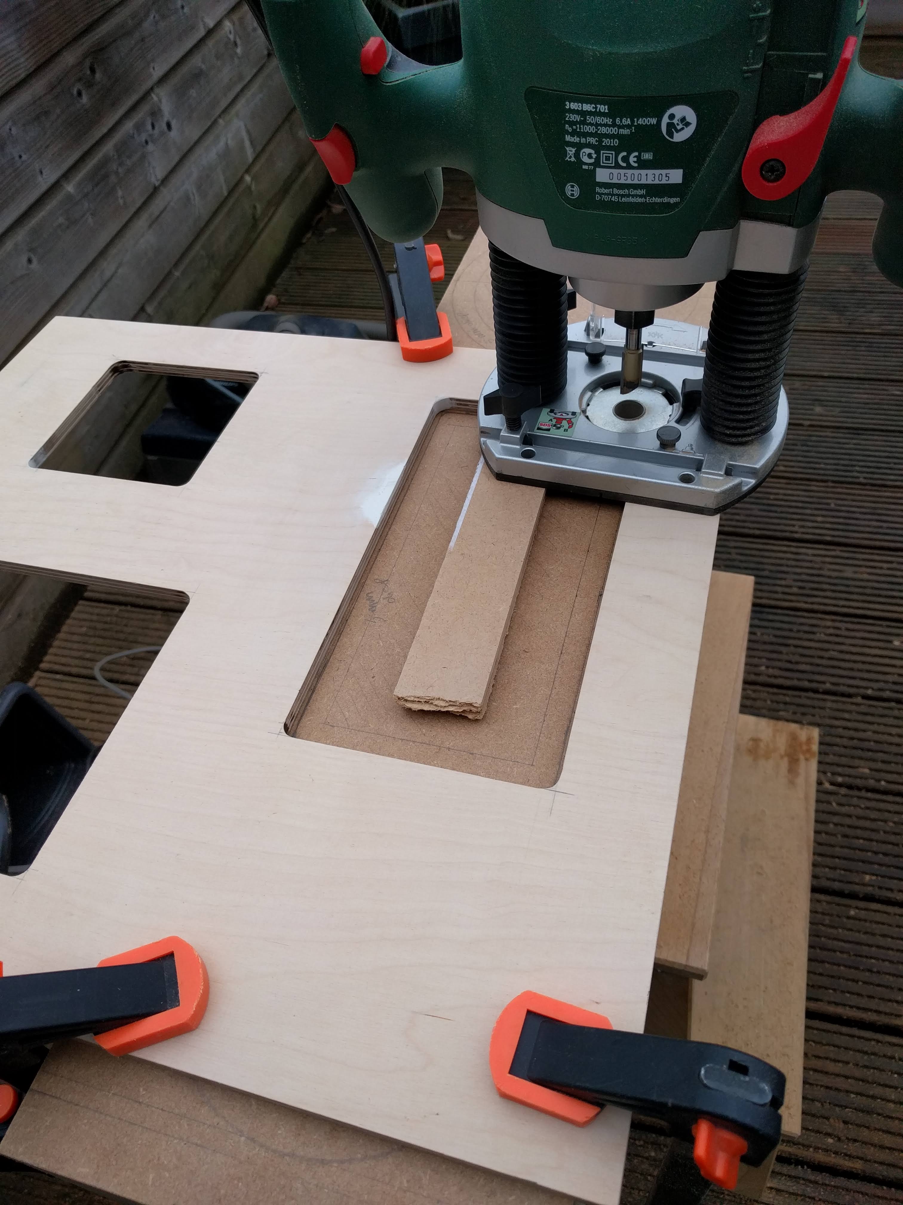

Vraag:
wie - in (de buurt van) Haarlem - kan en wil mij helpen bij het frezen van de drivers?
Berichten: 9198
had graag geholpen maar zit niet in de buurt en heb zelf al te weinig tijd voor de hobby... had iemand al gereageerd?
ruben1981
Berichten: 226
Locatie: Haarlem
Nog geen reacties. Ik overweeg om een 2e hands bovenfrees te kopen of er één te lenen.

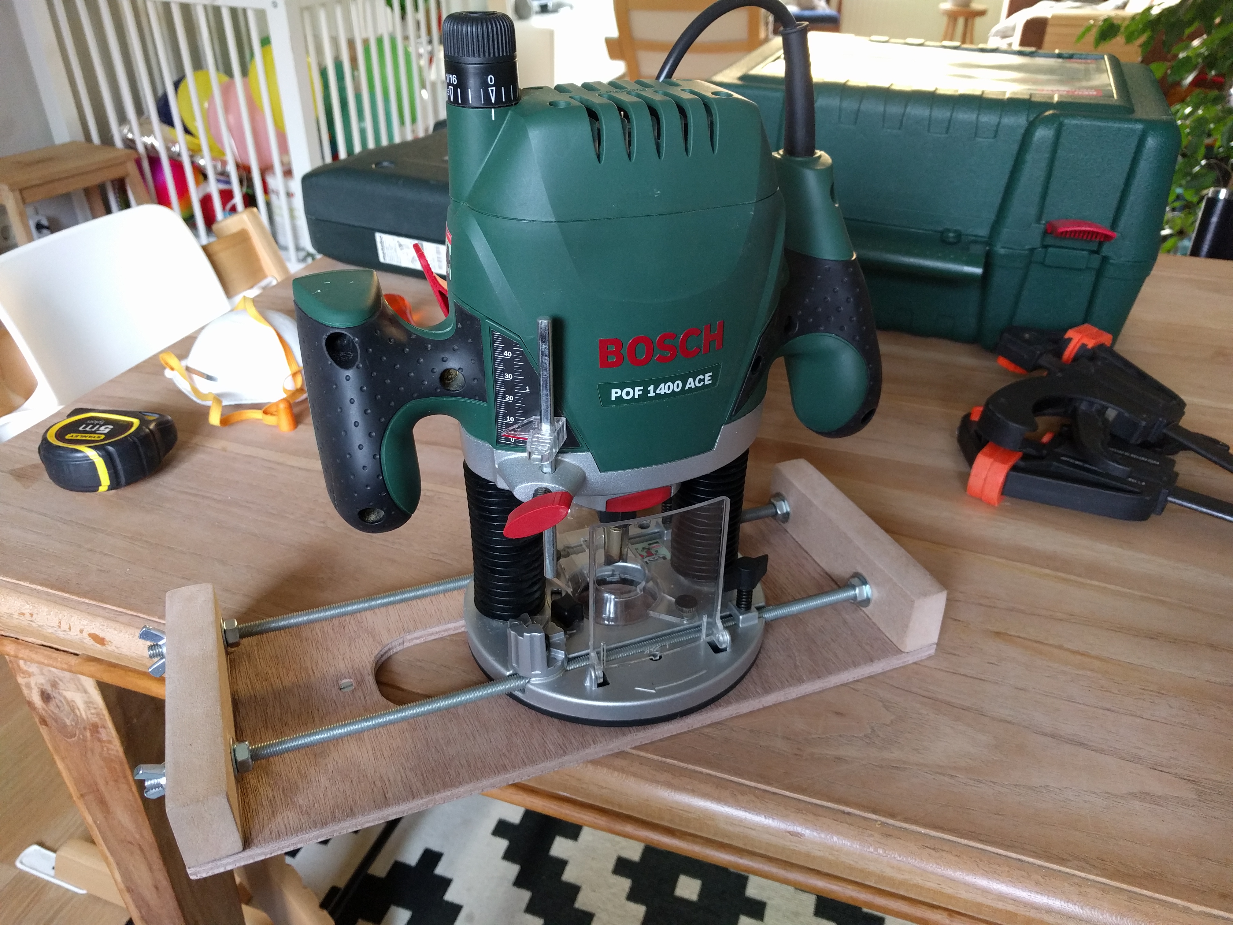

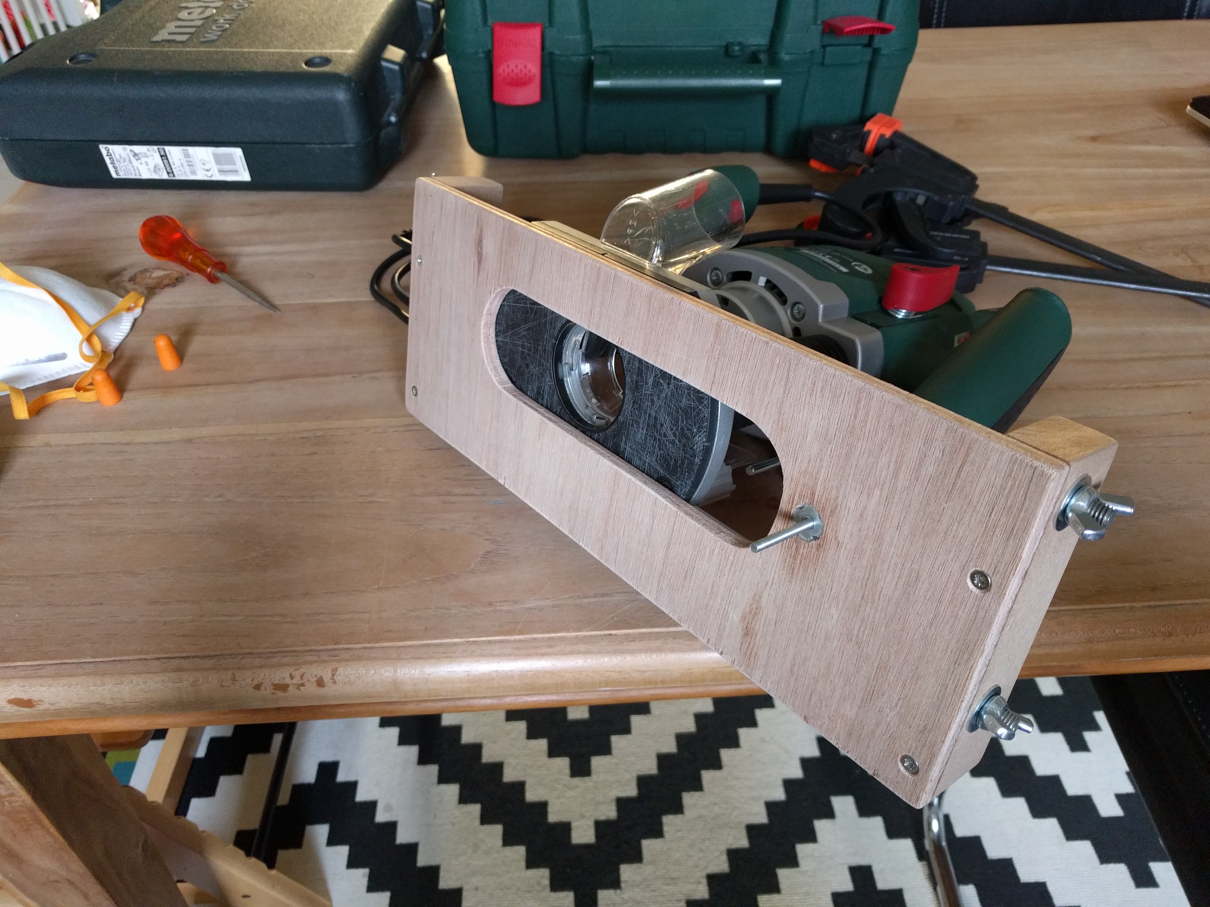

Dat is ook gelijk de voornaamste reden voor mijn oproep. Ik heb nog nooit gefreesd en het lijkt me voor een beginner erg gevaarlijk en ingewikkeld. Toerentallen, type frees, geleiding en ook veilig en en precies werken.

zelfbouwaudio.nl:
En bezig geweest met demping:
Berichten: 9198
Bondum 800?
ruben1981
Berichten: 226
Locatie: Haarlem
Akotherm 20 van 25mm dik.
ruben1981

ruben1981
Berichten: 226
Locatie: Haarlem

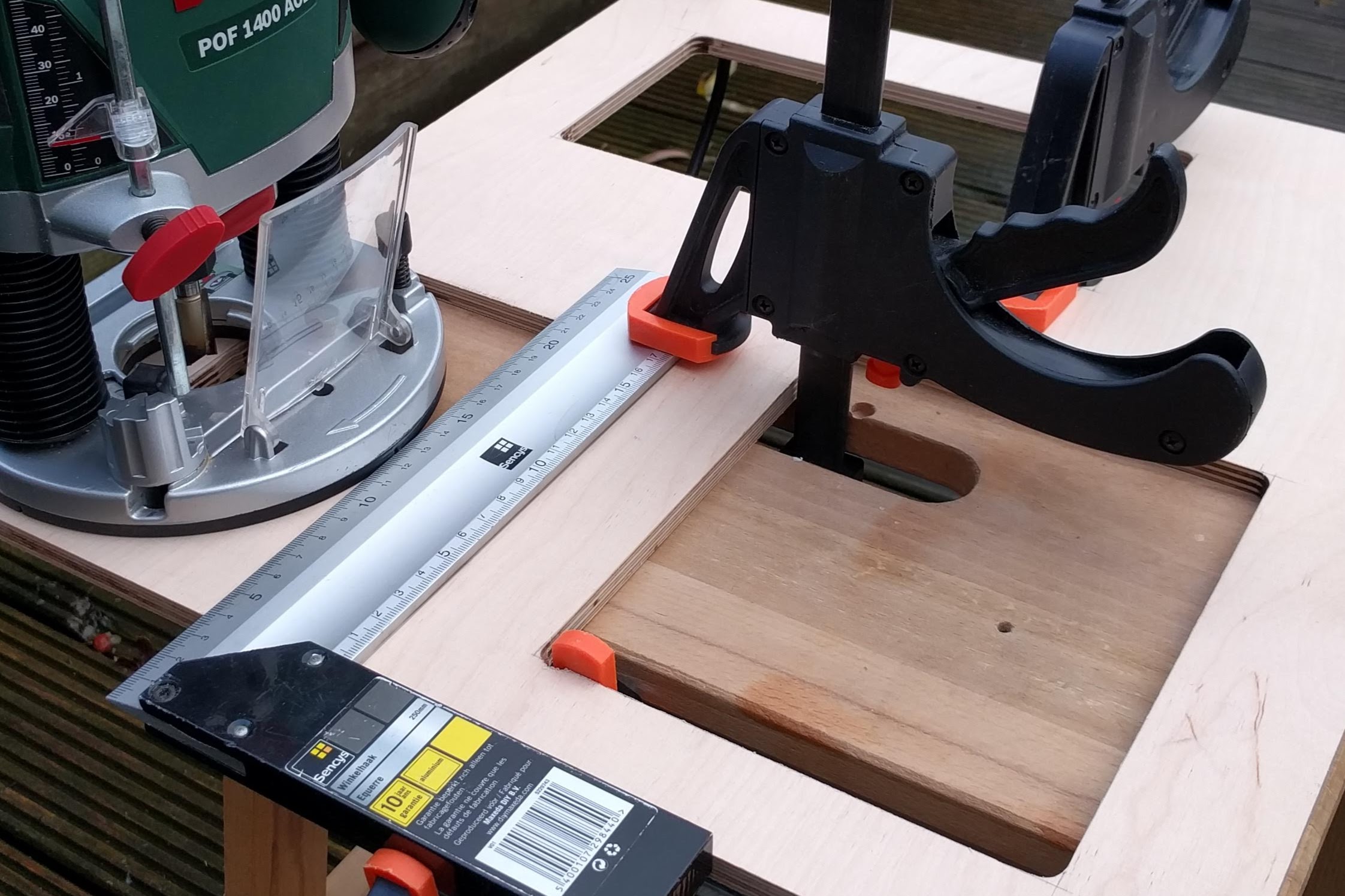

RobertD schreef:
De luisterdag in Alphen is over precies één maand.... :-"
Volgende maand zal met aan zekerheid grenzende waarschijnlijkheid niet het geval zijn.
Het lijkt me leuk om ze ooit te presenteren. Dat zou namelijk betekenen dat ze ooit ook 'af' zullen zijn.
Foto's hierboven zijn van proefstukjes.
Het frezen was een eitje. Ik had de moeilijkheidsgraad erg overschat :-)

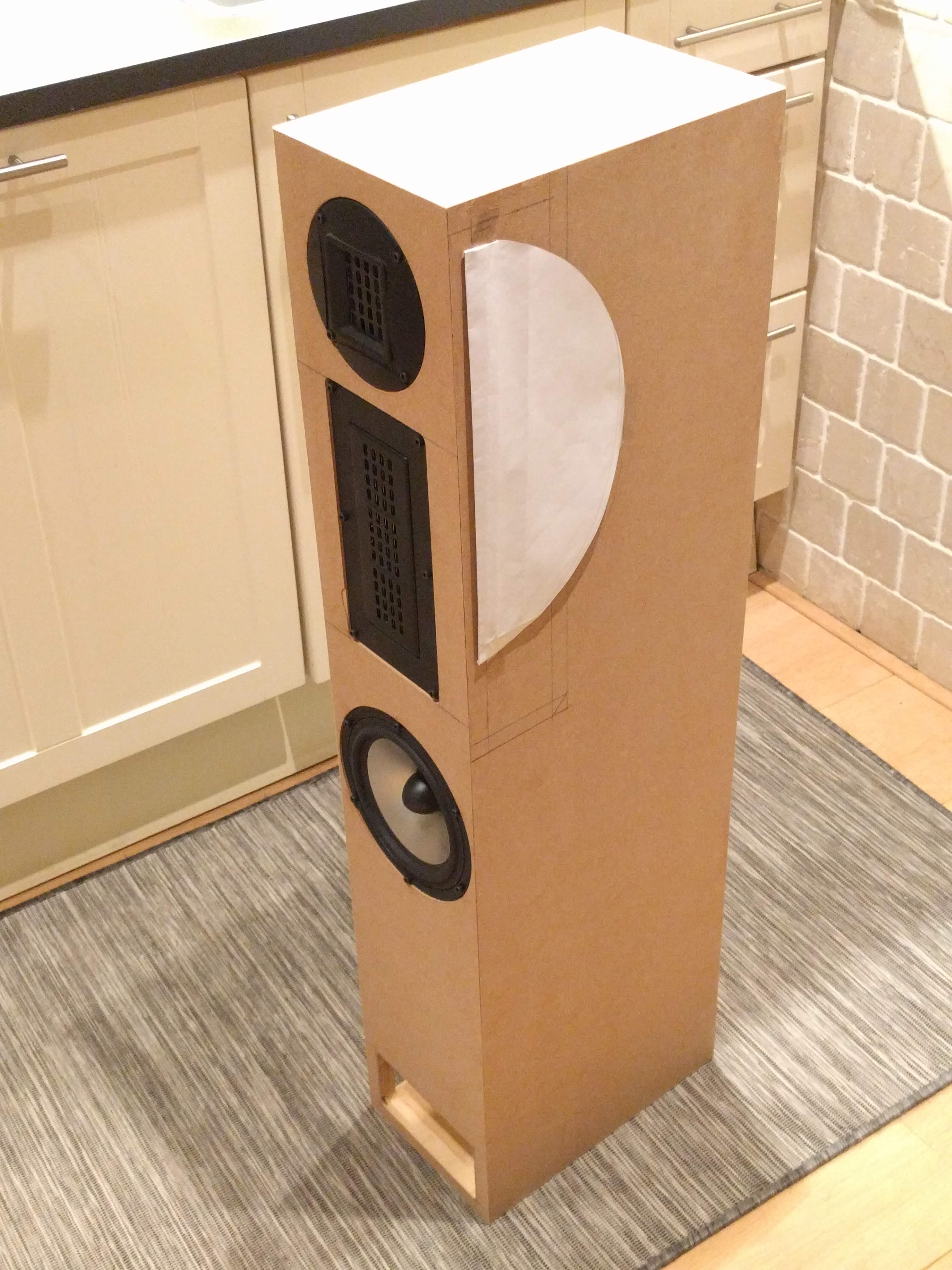

ruben1981
Berichten: 226
Locatie: Haarlem

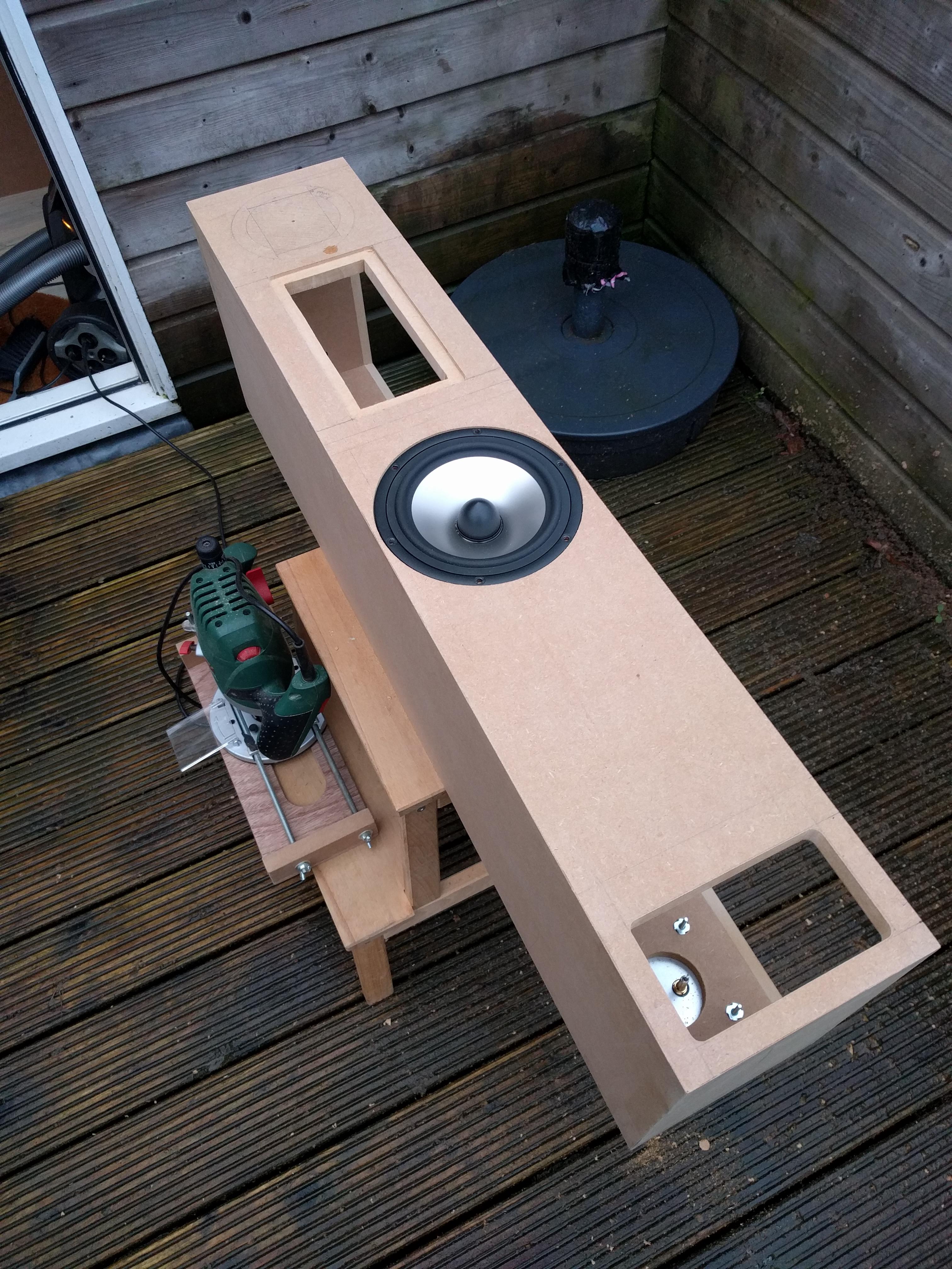

:foto:
Berichten: 17579
Dat gaat de goede kant op! 8)

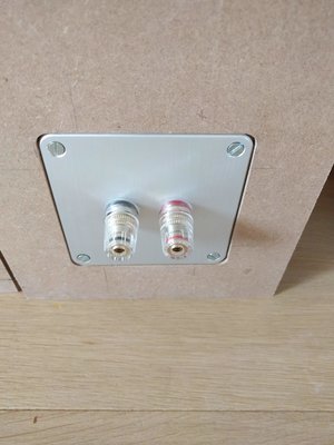

ruben1981
Berichten: 226
Locatie: Haarlem
Re: Bohlender / Seas (voorheen Audax) 3-weg

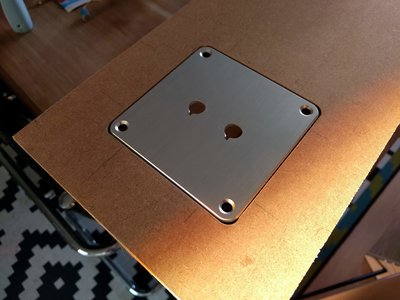

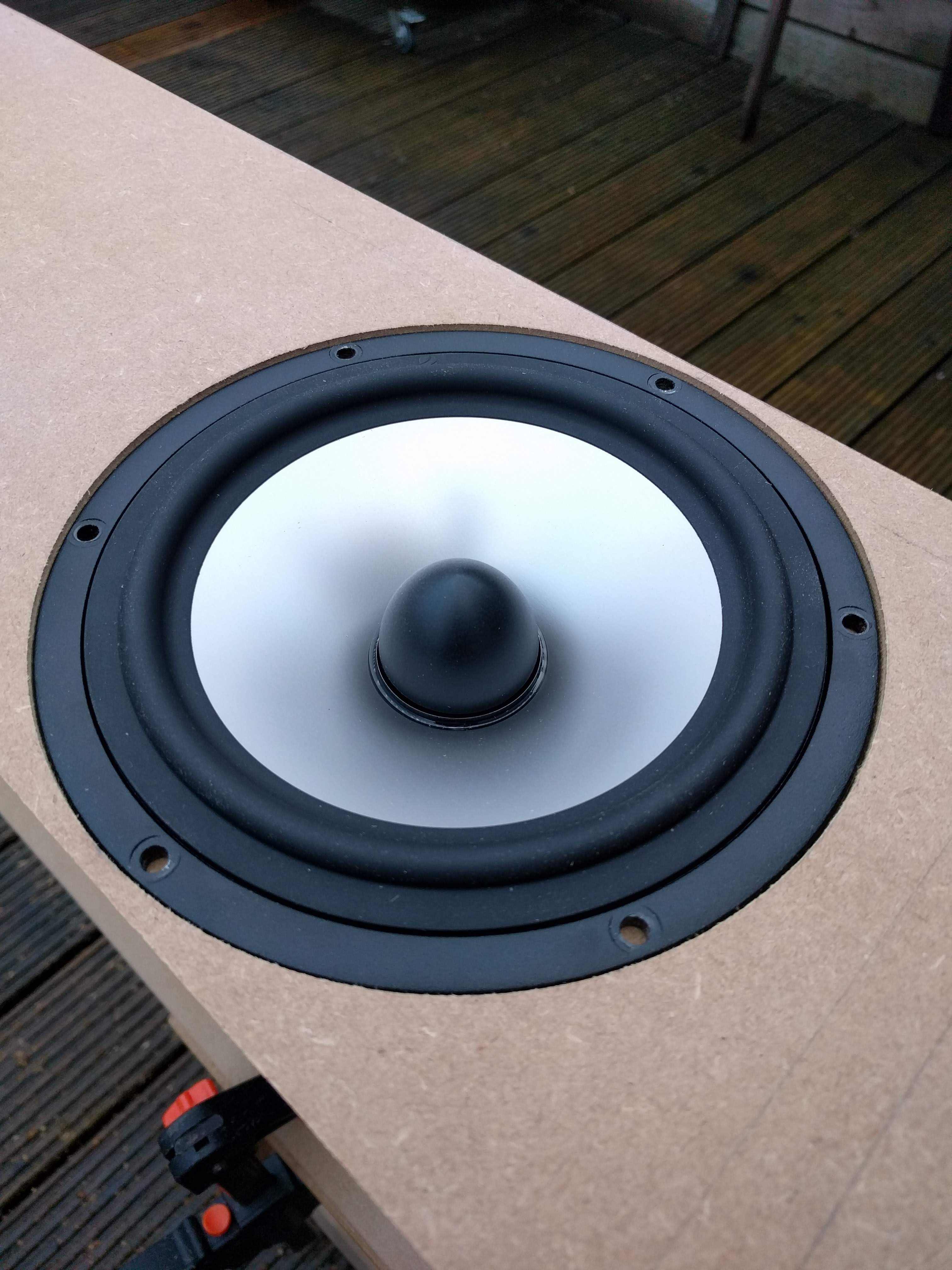

:foto:
