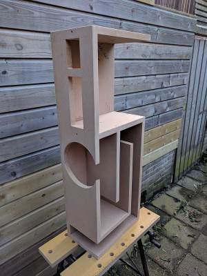

Nieuw huis, nieuw project.
Concept:
Transmissielijn laag
Magnetostatisch mid/hoog met open achterkant
Alles passief gefilterd
Units:
Hoog: Bohlender & Graebener Neo3pdr
Mid: Bohlender & Graebener Neo8 Neo8s
Laag: Reference 3a luidspreker type La Veritas (vergelijkbaar met Audax HM210CO) SEAS L18RNX/P
Afmetingen
Hoog: 95 cm 100 cm
Breedte: 23,5 cm 18,6 cm
Diepte: 35 cm 30 cm

Nieuwe B&G's of NOS?
Re: Bohlender / Audax 3-weg
Waarom geen vlakke baffle maar een lege doos achter de midsectie?
voornamelijk esthetische redenen zoals wegwerken van filter en kabels en een 'normale' kast.
Maar ook tegengaan van reflecties en toevoegen van enige resonantie (hoe gek dat misschien ook klinkt).
Een gewone gesloten of bas-reflex kast heeft teveel compressie en resonantie naar mijn smaak, maar een klein beetje kleuring vindt ik toch ook wel prettig. Ik hoop hiermee een soort middenweg te krijgen tussen OB en CB.

Zouden er in het open deel geen staande golfen ontwikkelen die het geluid negatief kunnen beinvloeden? Of ga je deze wanden voorzien van dik dempend materiaal?

Desondanks kent zo'n pijp achter je middentoner wel een poort resonantie. Net als een orgel pijp. Zeker voor de middentoner kan deze resonantie in het weergave gebied vallen.

1/4 golflengte staande golf met 33cm diepte geeft circa 260Hz, maar ook de hogere orde zullen erin voorkomen dus 520Hz, 780Hz etc.
Ik filter op 700Hz, dus dat ga je dan vast en zeker merken.
Ik ben heel benieuwd. Vandaag hopelijk weer wat doen.

Misschien een extra schot boven in plaatsen ? of een flinke kruis bracing ?
Het hangt er maar helemaal van af wat je nu wilt bereiken. Als je aan de achterkant wel afstraling wil (dipool of cardioïde) dan moet je de behuizing ook zo vormgeven of zelfs weglaten. Als je een monopool wil (daarvoor is iets te zeggen voor frequenties vanaf ca. 1kHz), dan kun je de achterzijde beter dicht maken. Een ding geldt altijd: zo’n holle ruimte zul je effectief moeten dempen. Open of gesloten maakt hierbij weinig uit, de resonanties van ongedempte ruimten hebben weinig met kwaliteitsweergave te maken.

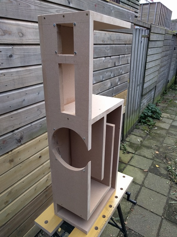

Vandaag alleen de inslagmoeren kunnen doen
De lege doos wordt inderdaad gedempt.

Ik wil hem nog niet dicht lijmen want wil nog kunnen experimenteren met demping e.d.
Hoe doen jullie dat? Eerst alleen schroeven? Of wijkt dat teveel af van een gelijmde kast en heeft het te veel invloed op metingen straks?
Veel lijmklemmen kunnen net zo goed zijn als de platen enigszins recht zijn.
Spanbanden, die zijn ook handig !!

Misschien een tip om die aan de achterzijde te borgen met een schroefje zodat ze niet dol kunnen draaien als je woofer er ooit uit wil halen.

Drivers gemonteerd
Dempingsmateriaal erin
Bekabeling voor woofer gemaakt
Filter voor mid en hoog had ik al van vorig project
Laag (nu nog) actief gefilterd
Kast dichtgeschroefd
Muziek luisteren. Ik heb de hele avond zitten genieten.
Klinkt echt al heel goed (voor een eerste versie). Het laag is mooi en retestrak.
Het mid en hoog is heel luchtig en gedetailleerd.
In de lege doos zit nu alleen een beetje BAF en ga ik morgen wel meer dempen.
Hopelijk morgen ook wat stapjes richting passief filter voor het laag. Leuk project dit.
