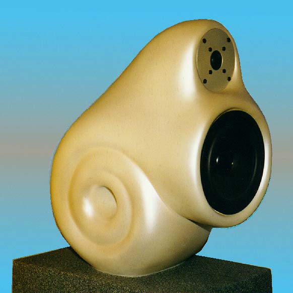

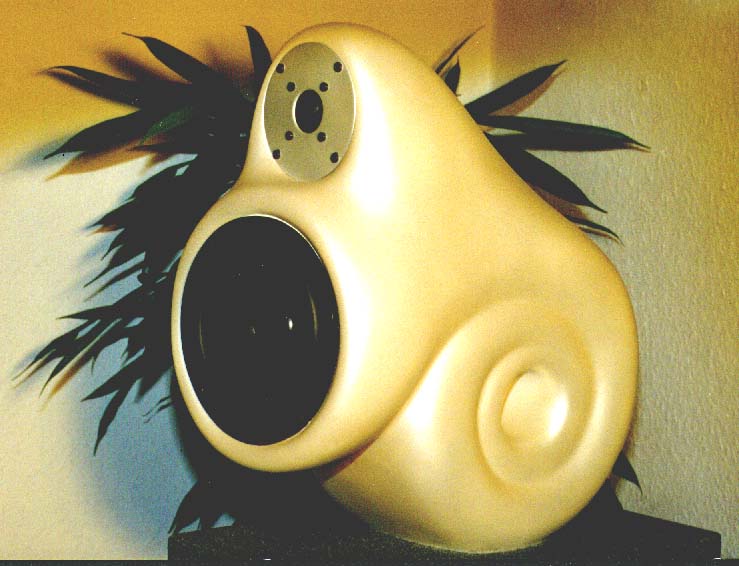

Hier een persoon die de "ammonite"heeft gebouwd. Hij heeft met kippegaas en een boel filler de kasen gebouwd. Ziet er best grappig uit.
http://www.speakerbuilding.com/content/1106/index.php

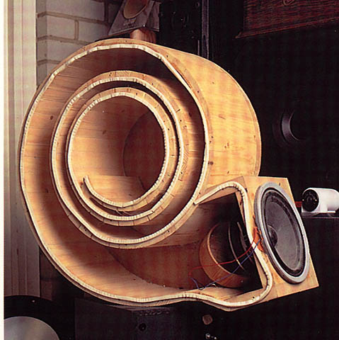

oja, een uitvergroting van de prototype van B&W:
Berichten: 12870
Oke! Dat prototype geeft mooi aan dat het echt een opgerolde hoorn is.
Roland, de tube zou wat mij betreft inderdaad een omgekeerde hoorn moeten zijn met als functie demping door de vorm waardoor zeer weinig mogelijk wol nodig is (alleen voor resterende sporen van resonanties). Probleem is de overgedempte bas, dus hoe krijg je dit passief goed werkend?
Het open einde, waardoor je richting TL/basreflex gaat, is voor wat meer bas met behoud van goede eigenschappen (lineaire demping) bij een net zo lange hoorn.
Willen we echt high end, dan moet het project gewoon ook technisch kloppen, ik heb in de poll al aangegeven dat er eerst een haalbaarheids onderzoek moet worden gedaan. Kun je wat plaatjes posten en vertellen wat je nu precies hebt gedaan? De hoorn moet flink lang zijn, voor een 43 mm dome tweeter werd door B&W al een 68 cm lange hoorn gebruikt met open eind. Kun je nagaan hoe lang de hoorn achter de 30 cm driver wel niet is. Dan heb je het al gauw over een lengte van 4 meter. Ik denk dat ze hem korter hebben kunnen maken doordat ie gesloten is en opgerold. Maar dat is een vermoeden, weet ik echt niet zeker.
Een alternatieve optie is gewoon een mooie kast maken en er gewoon genoeg wol instoppen zodanig dat ie mooi klinkt. Dan is het nog steeds een bijzonder project en kan je er marketing technisch nog steeds een mooi blabla verhaal bij maken voor omzetvergroting (zoals nOrh dat doet, wat ik beschouw als een vorm die je juist niet wilt omdat die van een slagwerkinstrument met een specifieke resonantie is afgeleid).
Wellicht handig om in de poll te vragen of men vind dat het akoestisch ook perfect moet zijn of dat een apart uitziende kast het voornaamste streven is.
