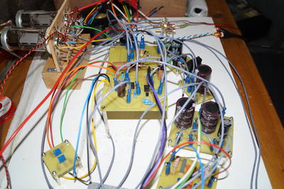

Vandaag print 1 gewisseld met print nr. 2, en dat speelt ook............. :mrgreen:
Zo,nu kan de boel ontmanteld worden in afwachting van de uiteindelijke bekisting. :-k
Dit werkt! :D

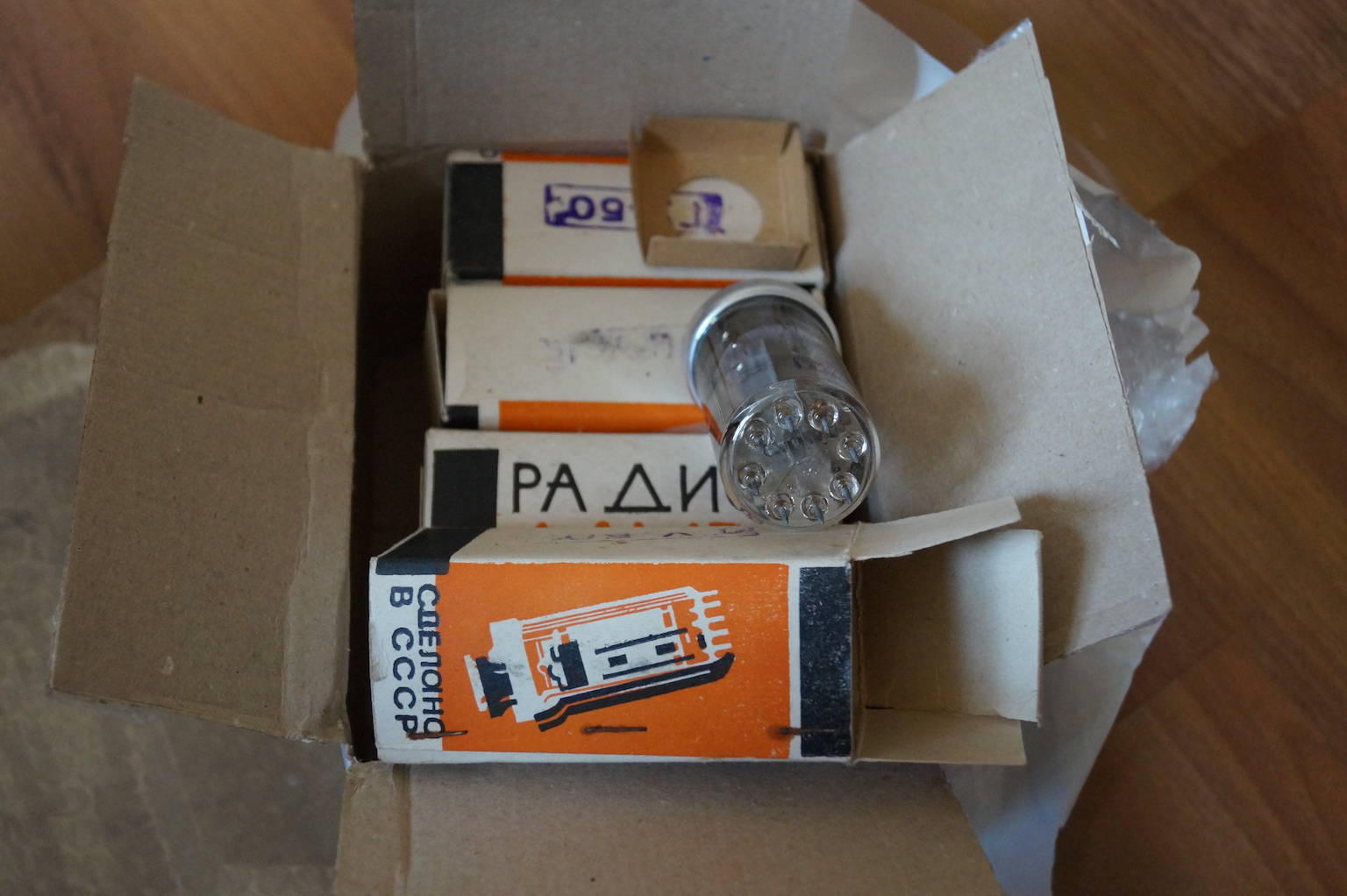

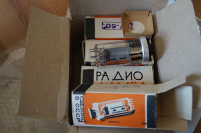

Ondertussen,vandaag buizen binnen gekregen uit Moldavië,jaren 70.
Lijken echt,de verpakking,zelfs de nietjes,en de pootjes zijn schoon............ :mrgreen:
De komende dagen maar eens aan de tand voelen of het wat is :)
Alleen van welke fabriek ze komen kan ik niet ontdekken :?

Staat op de doos iets van Radio Lamp gemaakt in sovjet unie.
Klopt helemaal =D>
Berichten: 15172
Re: GU-50 Monoblokken
Mooie buisjes. De pinnen, contacten, lijken me wel gecorrodeerd.... maar joe now the drill :mrgreen:

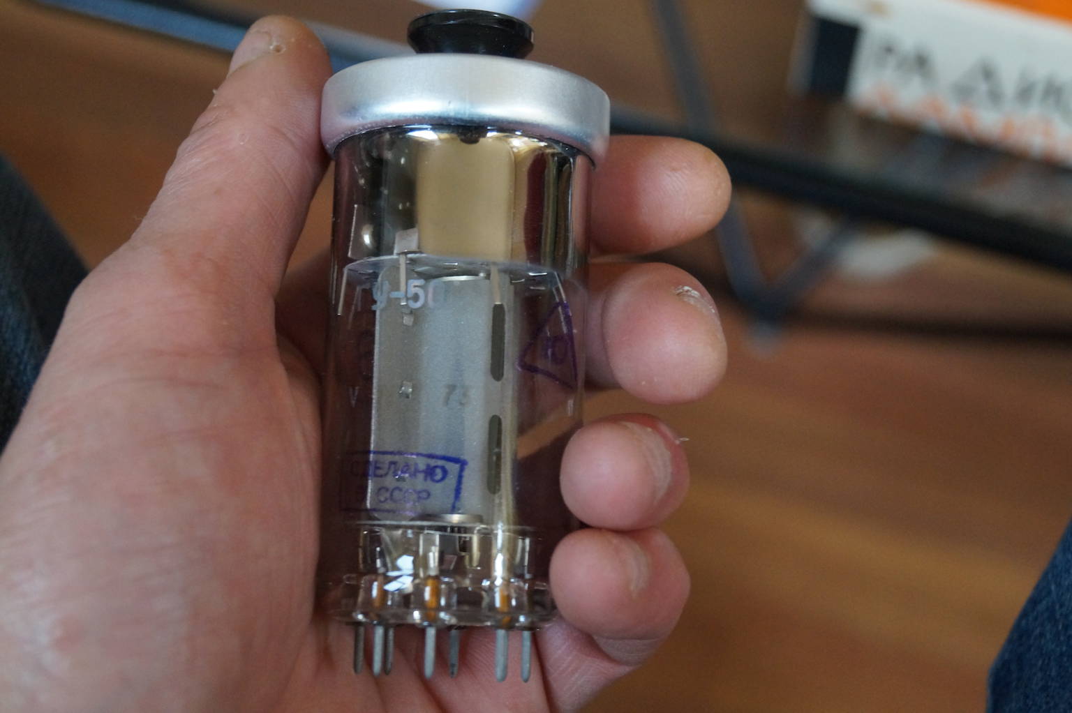

Anne,ik denk dat de buis deze afkomst heeft.
De buizen hebben wel dezelfde ,,v,, er op staan maar missen het logo.
Ulyanov, Ulyanovsk Plant dus,dezelfde als waar ze GM-70 buizen maakten.

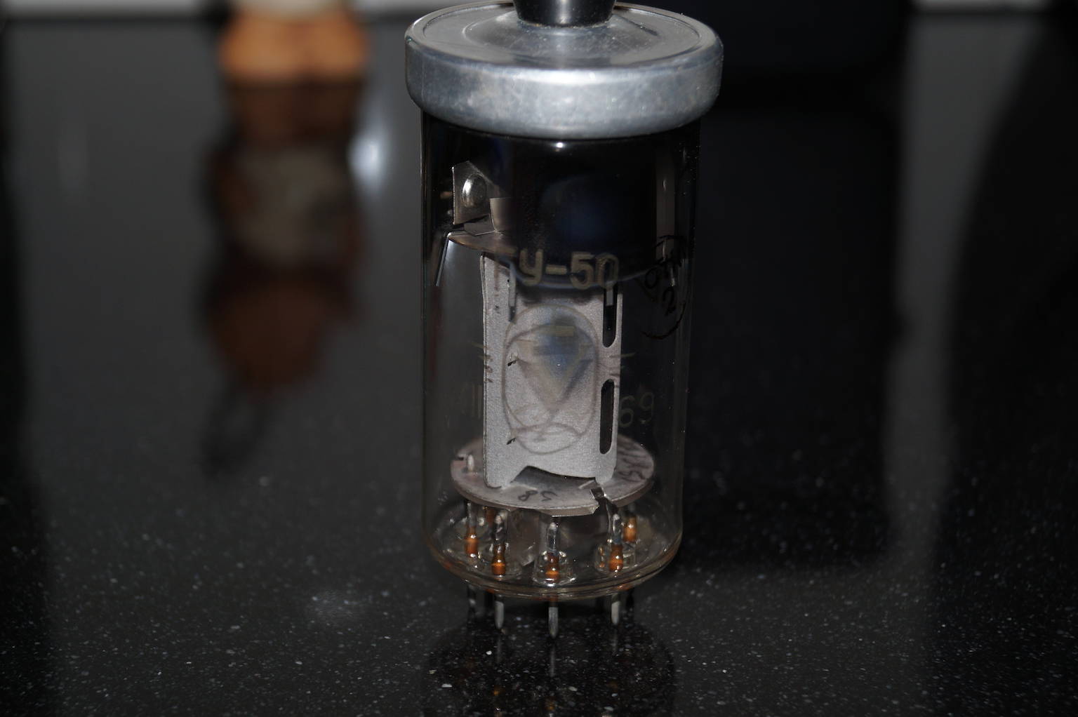

Opgelost :goedzo: Zou er verder niks achter zoeken, zijn gewoon prima exemplaren. Wat bedoel je met logo trouwens, dat wat op Atari lijkt? Die dus wel te zien is in de foto van jou laatste post? Die staat er hier wel op.
Berichten: 6144
Ja klopt,geen van de 8 laatste buizen heeft het logo.
De plant waar ze gemaakt zijn heeft in de tijd twee logo,s gebruikt.
Aan de logo,s is te herkennen in welke tijden ze zijn geproduceerd.
De foto is van een uit 69 (waar ik er een paar van heb :D ) met het oude logo,i.p.v dat ,,Atari,, ding
