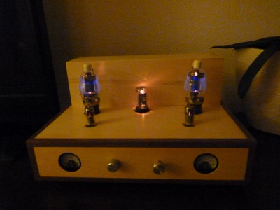

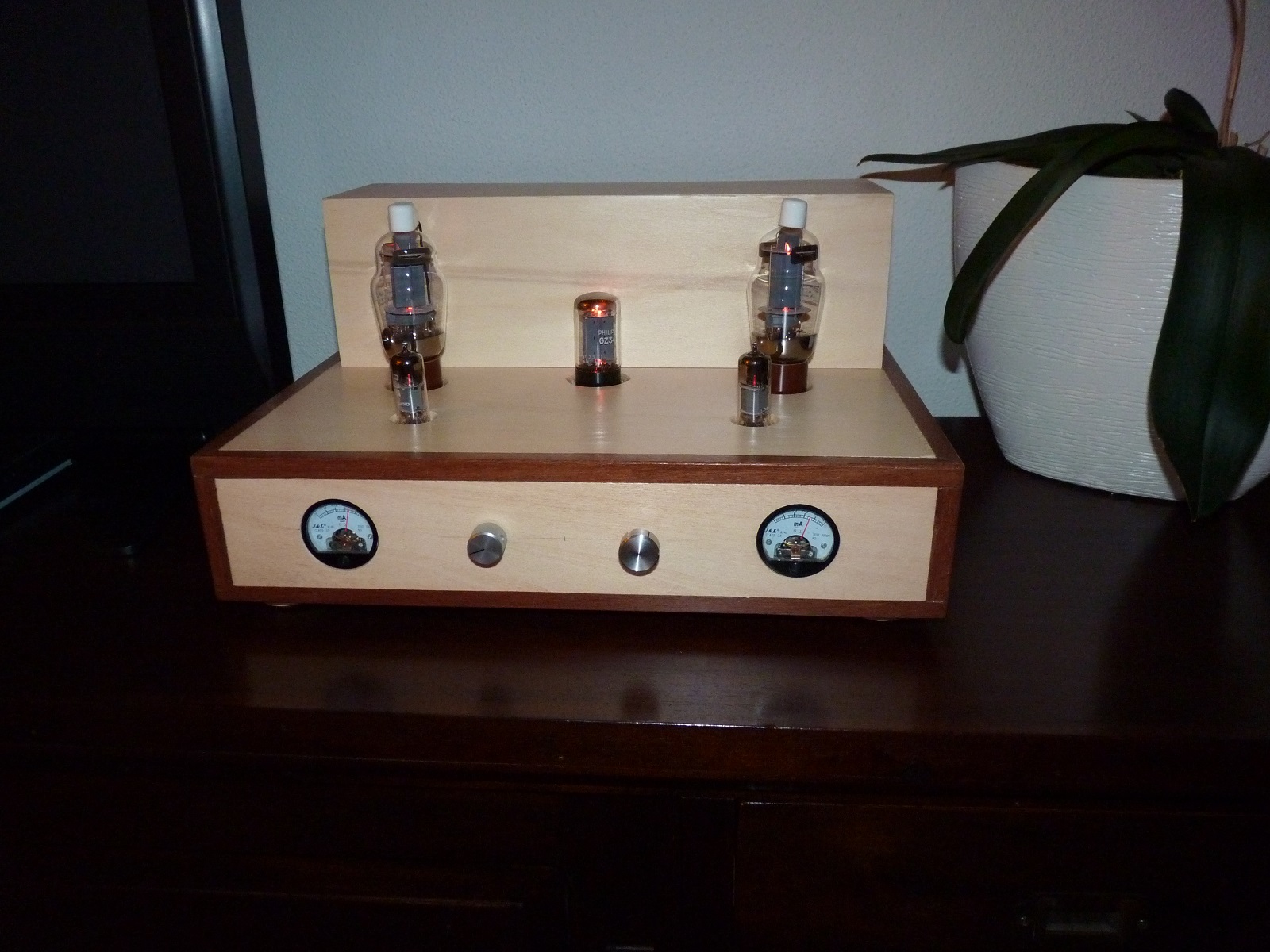

Mooie kleurencombinatie Robert.
Ziet er netjes uit.
Berichten: 15172
Re: 807 Single ended - we gaan verder
Hee Theo, leuk weer eens wat van je te horen!
Ziet er fraai uit Robert. Ben nooit zo'n fan van de houten bovenplaat, maar omdat met name de 807's op voeten staan en het glaswerk hoger begint kan het hier meevallen met de warmte ontwikkeling aan het hout. Of heb je dit geprobeerd, ook bij de andere buisjes?
Waarom heb je de kanaalkeuze voorin uitgevoerd, was het niet handiger geweest dit achterin te zettten met een verlengde as? Nu moet je met al die audio door de hele kast.

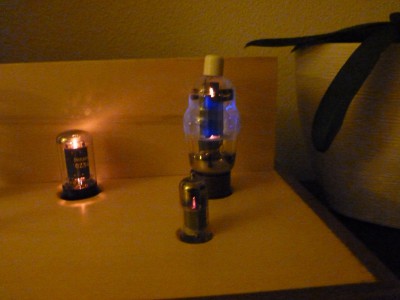

Ik heb de versterker vandaag afgebouwd, nog zonder schakelaar. Ik trek gewoon de stekker eruit.
De klank is goed, wat frisser en opener dan mijn EL84 pushpull versterker. De 807s hebben een soort blauwe gloed, had ik ooit ook in de 300B.
Binnenkort nog eens wat langer luisteren en foto's maken. Ik moet nu nog knoppen maken.

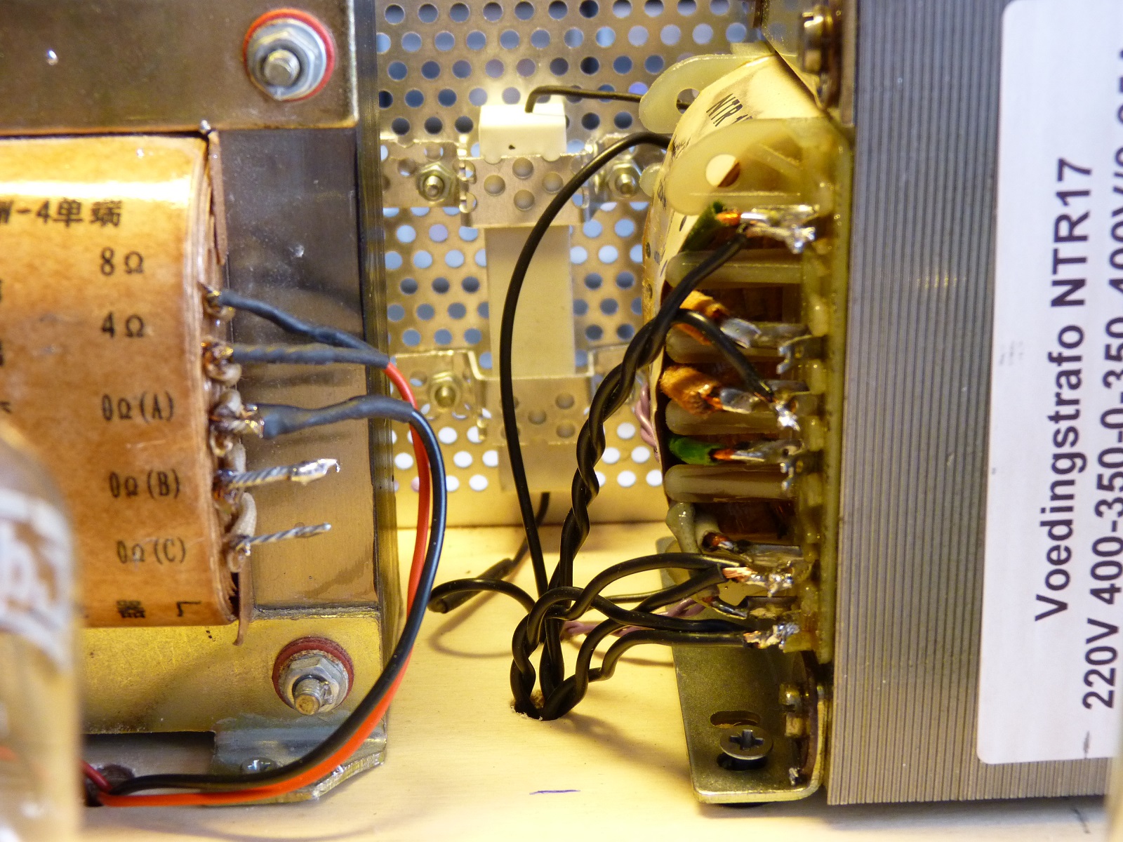

De weerstand aan primaire zijde van de voedingstrafo heb ik vastgezet op geperforeerd alumunium. De houten kap staat hieroverheen, het alumunium vormt de achterzijde van de kap.
De onderzijde, geheel afgemonteerd.
Die knoppen zullen nog vervangen worden door hardhouten exemplaren.
Op de foto is het blauwe schijnsel nog duidelijker te zien dan in het echt.
De versterker is vrij van brom en ruis. De wijzertjes geven een klein verschil in instelling van de eindbuizen weer, maar het lijkt mij meer met de nauwkeurigheid van de metertjes te maken hebben. Wanneer ik de spanningen meet over de kathodeweerstanden van de 807s, zie ik heel weinig verschil.
Mijn EL12 buizen hebben dat ook
en ook al eerder met grote buizen gezien 3-500Z en 3-1000 van Eimac
Het was afhankelijk van de Anode spanning bij 3000V DC net als bij jouw 807
en bij 2500 V DC in de stand CW was het weg
Mooi geworden Robert \:D/ Bij een audio versterker nooit gezien die blauwe gloed. Wel eens bij een 27Mc eindtrap met een 807. Op hoeveel volt staan die 807's? Het is duidelijk het fluoriseren van het glas als ik het zo zie t.g.v. het elektronen bombardement.

De anodespanning is niet heel erg hoog voor een 807. In overleg met Anne juist wat lager gehouden omdat de Ra van mijn uitgangstrafo eigenlijk wat hoger zou moeten zijn. Ik geloof dat het nu zo'n 380V is. Moet het nog eens goed nameten.
Mooi stukje werk hoor, Robert. vind ook de combinatie van die (mahonie ?) hoeklatjes in combinatie met het lichte berken erg leuk staan. =D> =D>
Neu, dat is i.d.d. normaal. Dat "bakkie" waar ik over sprak stond op ruim 500V. Het zal er niet minder om spelen ;)
......................vind ook de combinatie van die (mahonie ?) hoeklatjes in combinatie met het lichte berken erg leuk staan. =D> =D>
Nog even en die 807's moeten een roze tutuutje aan :lagge:
Onderussen al aardig wat blauw hier zo :D
Aat met z'n voorversterker en nu deze eindversterker ! Hier hebben ze zelfs een muts op, helemaal Smurf :lol:
Berichten: 15172
Mooi effect, anderen doen er moeite voor, gedoe met ledjes onder de buizen enzo.... maar het schijnt inderdaad geen kwaad te kunnen en niets te maken te hebben met een hoge anodespanning.
