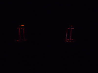

En nu nog een plaatje van het verhaal met buis.
Het geheel ziet er nu zo uit. En natuurlijk ook nog even het testplankje. En het is natuurlijk wel een buizen versterker dus ook maar even een sfeerimpressie.

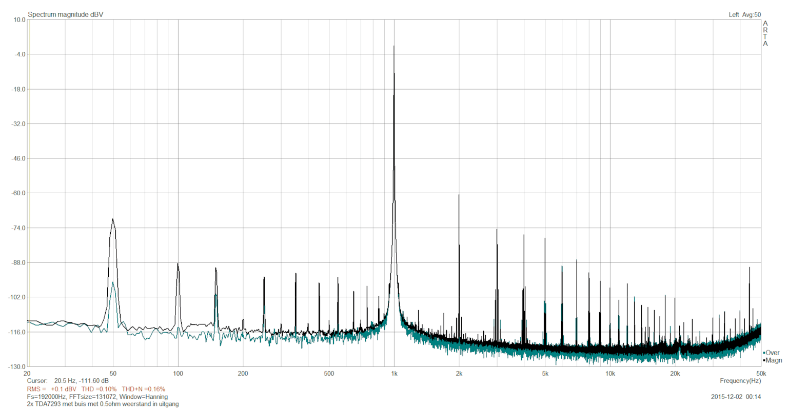

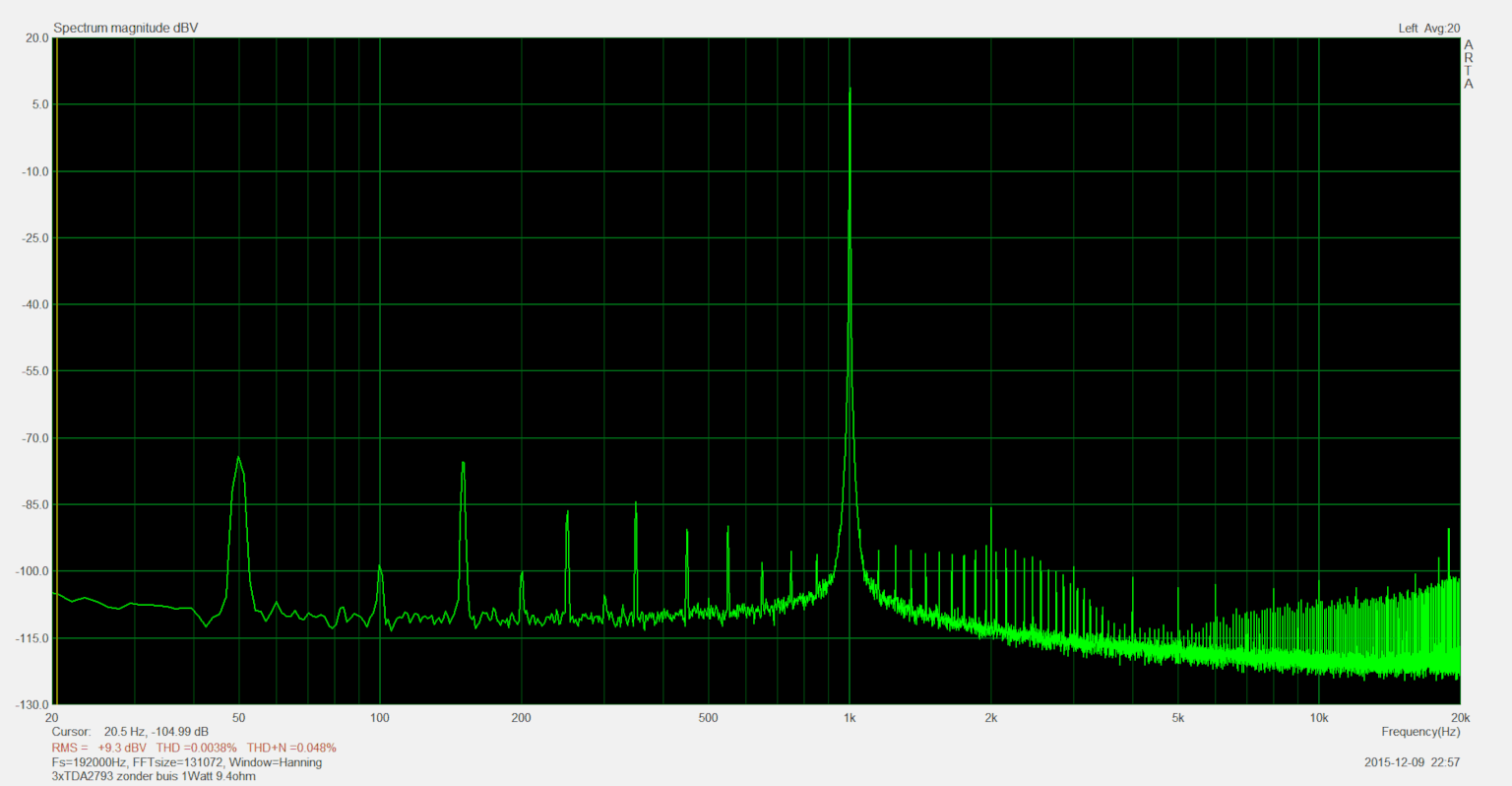

Vandaag weer lekker opgeschoten en het begint ergens op te lijken.
Ik heb dus een nieuwe print gepakt en die eerst zonder buis compleet opgebouwd.
De metingen vind je hier onder en zijn niet verkeerd. In de bovenstaande situatie stond de TDA nog aan de lab voeding op +-20V.
Ik kon toen niet harder dan 10watt die meting wil ik jullie niet onthouden. Daarna heb ik de voeding gebouwd en kon ik ook op een hoger vermogen meten.
allen is de beperking de dummy load dus dat kon niet erg lang. Daarna de buis er maar eens bij gezet.
Je ziet hier in geel zonder en groen met buis. Je ziet dat allen de 2e harmonische wordt toegevoegd en het geheel dus doet wat het moet doen.

Mooi dat het naar behoren werkt. Het blijft natuurlijk bijzonder een schakeling toe te voegen die juist vervorming doet toenemen ipv afnemen

Op een plank moet demo klaar zeker lukken voor Hengelo.
Het leuke is dat als je de hoog spanning schakelbaar maakt de buis niets meet doet en je dus ook echt kunt gaan luisteren naar wat de buis toevoegt.
Inderdaad wel raar dat ik iets toe ga voegen wat eigenlijk niet in de muziek thuis hoort.
Echter kijk je bvb naar een SE triode versterker dan zal je een zelfde aan 2e harmonische terug vinden en dat is nu net wat ik ook hier probeer te verwezenlijken.
Nu is de hoeveelheid die ik nu heb staan 0.1% THD misschien te veel maar dat kan ik nu nog naar smaak regelen.

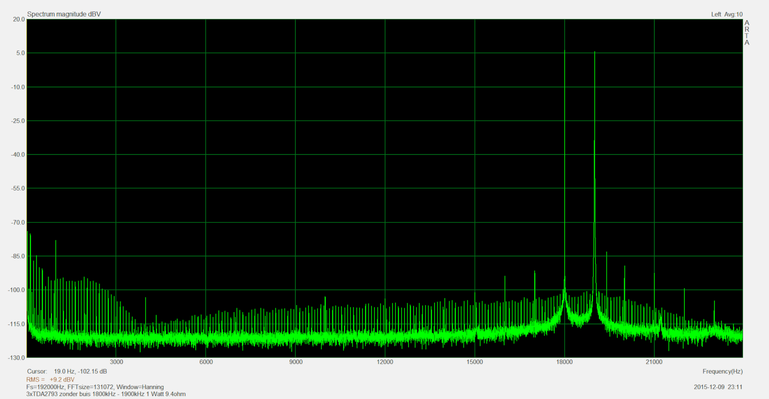

Ik zou graag behalve de plaatjes op de scoop het spectrum van m'n versterkers willen zien, echt nog een tekortkoming hier. Dus een Arta licentie kopen en wat hardware bouwen. Even wat gegoogled, waren wat problemen, maar schijnt nu goed te werken onder W7 inderdaad.

Hoi Barry,
Ik gebruikte onder win 7 de bèta driver en die werkt ook onder win 10 prima.
http://support.creative.com/downloads/w ... 11#type_11
Erg fijne meet kaart.
Pas wel op dat je niet direct de speaker uitgang aan de ingang van de kaart zet dan zal hij niet lang leven lijkt me.
Ik had hier ooit nog een draadje aangemaakt waarin het meten met Arta is besproken.
http://forum.zelfbouwaudio.nl/viewtopic ... 25&t=21639
Je hebt voor het meten met Arta niet direct een licentie nodig.
Alleen als je data wil uitvoeren ga je dat nodig hebben maar zo lang je niet aan speakers gaat meten zal je dat niet nodig hebben.
