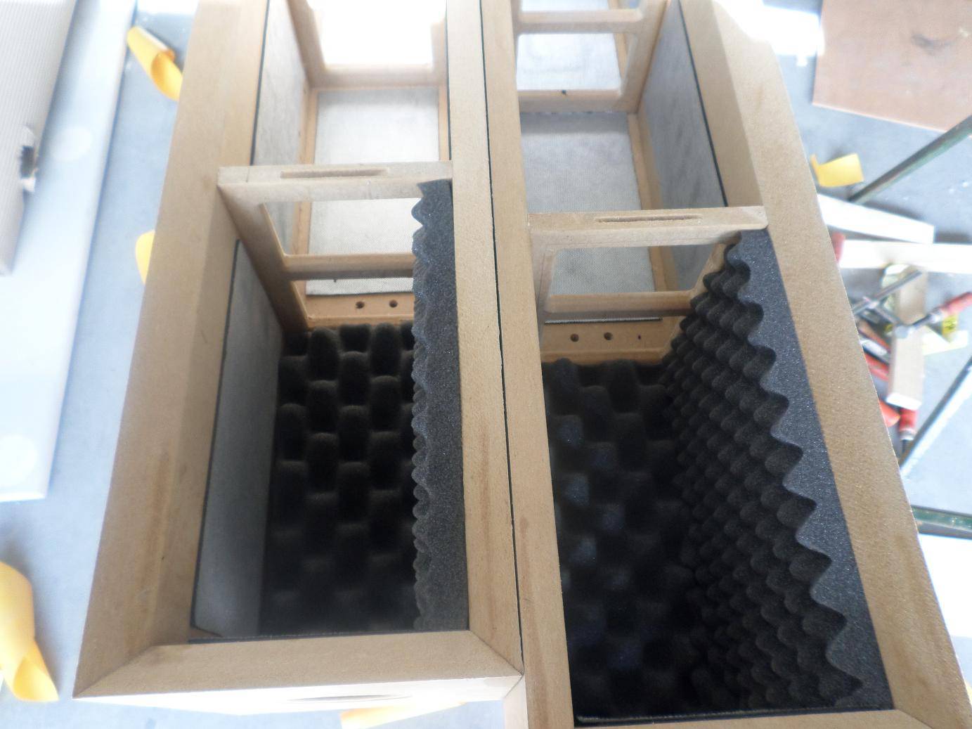

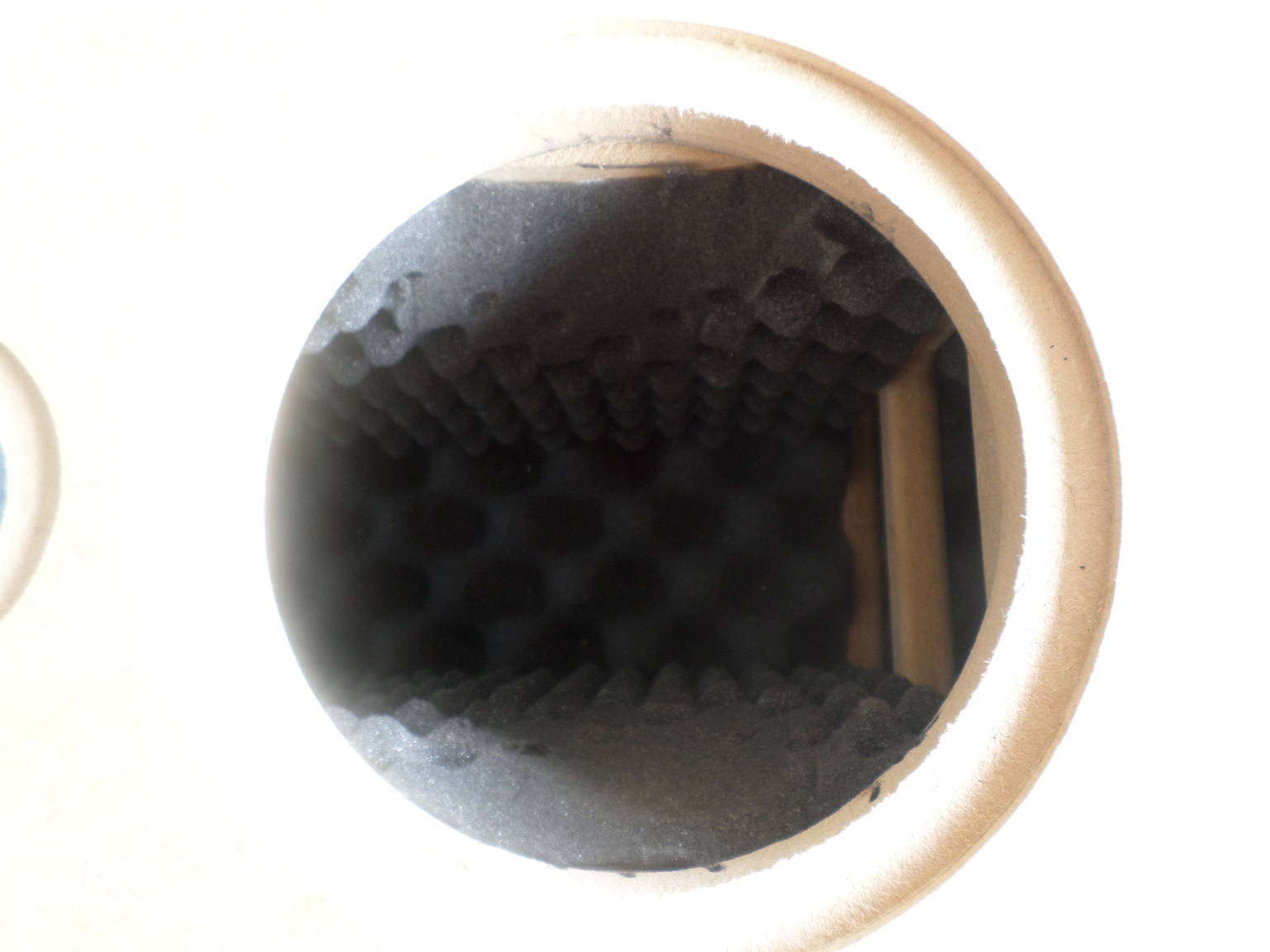

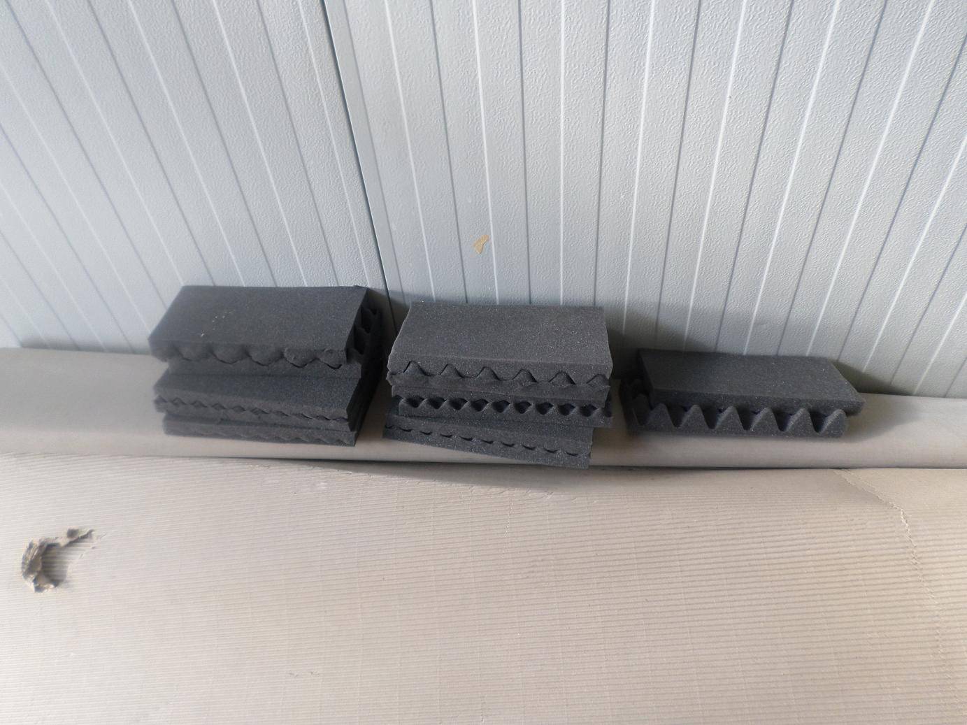

Vanmorgen maar weer eens wat gedaan:
-loodbitumen en in.
-demping er in.
-baffles er op gelijmd.
Morgen maar eens een proef voetje maken,dan kan ik eens wat gaan meten.

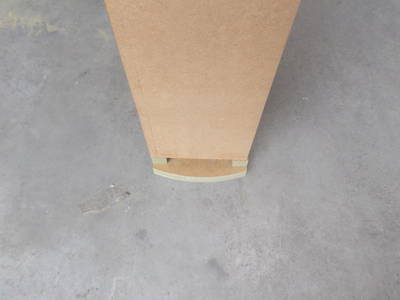

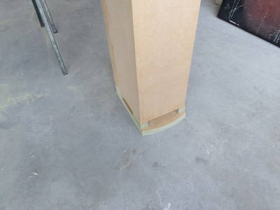

Vanmorgen eens een voetje gemaakt en daarbij kwamen gelijk een aantal vragen naar boven......
Eerst plaatjes dan graag jullie mening/advies.......

Is dat hoog genoeg voor je poort? Wordt die dan niet min of meer geblokkeerd, of virtueel verlengd met de afstand van de poort naar de zij/voor/achterkant van je kast?

En wat ik me afvroeg, hoe is de overgang dan met je fineer? Wordt dit allemaal zwart?

Te fineren is dit wel,dat hoeft niet zwart gemaakt te worden. Ik zou denk ik de grondplaat met bouten en inslagmoeren in de pootjes vastzetten, dan kan de de bovenzijde van de grondplaat gewoon gefineerd worden.

Persoonlijk vindt ik deze oplossing niet duidelijk. Naar mijn bescheiden doch correcte mening :sure: moet je kiezen tussen of:
- Grotere voetplaat met terug liggende pootjes en daarboven op de kist
- Kist die tot de grond gaat met vierkante gaten erin, dan moet je wel wat meer vlees onder het gat hebben.
Re: Project 09 een TBSpeaker.
hier http://zelfbouwaudio.nl/wiki/index.php?title=LBVS lezen we t volgende:
Omdat de poort aan de onderkant van de kast uitkomt, is het van belang dat de afstand tussen de kast en de vloer vrij exact de maat is zoals die in de tekening staat (30mm), dit omdat de ruimte daartussen optreedt als een deel van de poort: wordt deze ruimte anders, dan zal de afstemming veranderen.

Mijn idee was om de hele zijkant in een keer te fineren,dus incl. afstandsblokjes en voetplaat.......
Of zijkant incl. afstandsblokjes fineren en de voet een andere houtsoort als de kast.

Begrijp me goed, ik vind het ook niet mooi. Ik zou nooit een grondplaat onder mijn speakers zetten. Maar bij dit ontwerp maakt het deel uit van het ontwerp zelf.
Compromisje dus.

Die voet hoort inderdaad gewoon bij het ontwerp.

Opnieuw beginnen en de kast rondom tot de vloer door laten lopen en dan iedere zijde 1 rond gat (of 2 a 3 kleinere ronde gaten?).
