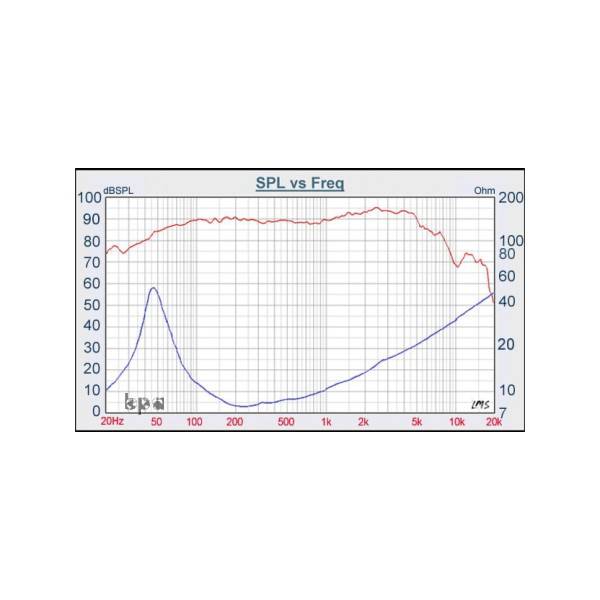

Die tangband W6-623 lijkt erg fraai op de TB datasheet maar in het ontwerp dat in K+T stond zie je een fikse break up rond 4 kHz.
http://www.holgerbarske.com/klangundton ... tition.pdf
Dit meld ik niet om te ontmoedigen maar om je gewoon goed te informeren en tegenslagen voorkomen kunnen worden.
Wel grappig dat het ontwerp uit de link ook een Fountek ribbon gebruikt.
Diapason heeft de W6-623 trouwens in de NEOS serie gebruikt, vrijwel fullrange want volgens mij filteren ze pas heel hoog naar de tweeter.

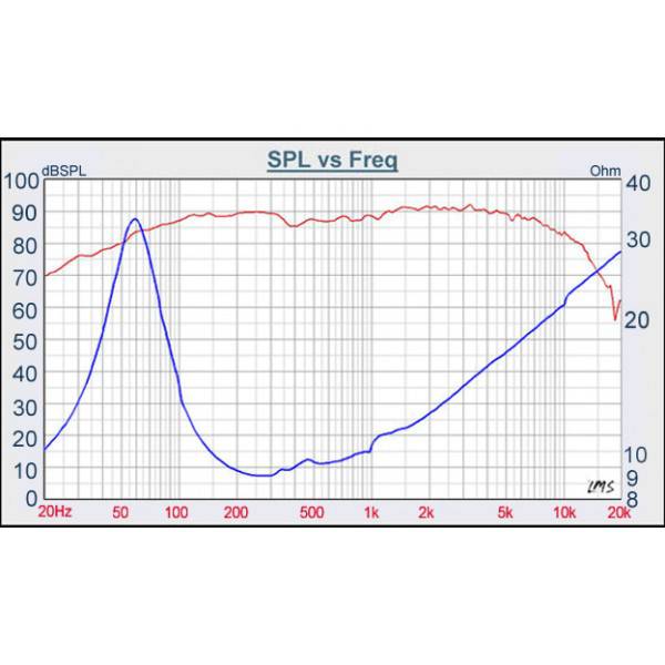

De w6-623 heeft toch wel voordelen:gaat mooi diep,wel een grotere behuizing als de w5,loopt mooi ver door,hoog rendement wat keurig bij de tweeter aansluit.

Na simulatie toch aar even laten varen. :mrgreen:
Ik denk dat het de w6 gaat worden.
In ongeveer 25 liter gaat ie prima.

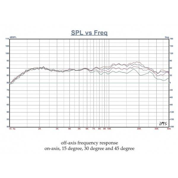

Die link naar de tweeter is de 's', bij rumoh zie ik de 'se' en die heeft een ander verloop, vooral van de impedantie:
http://www.rumoh.eu/nl/tangband/827-tan ... -1414.html
