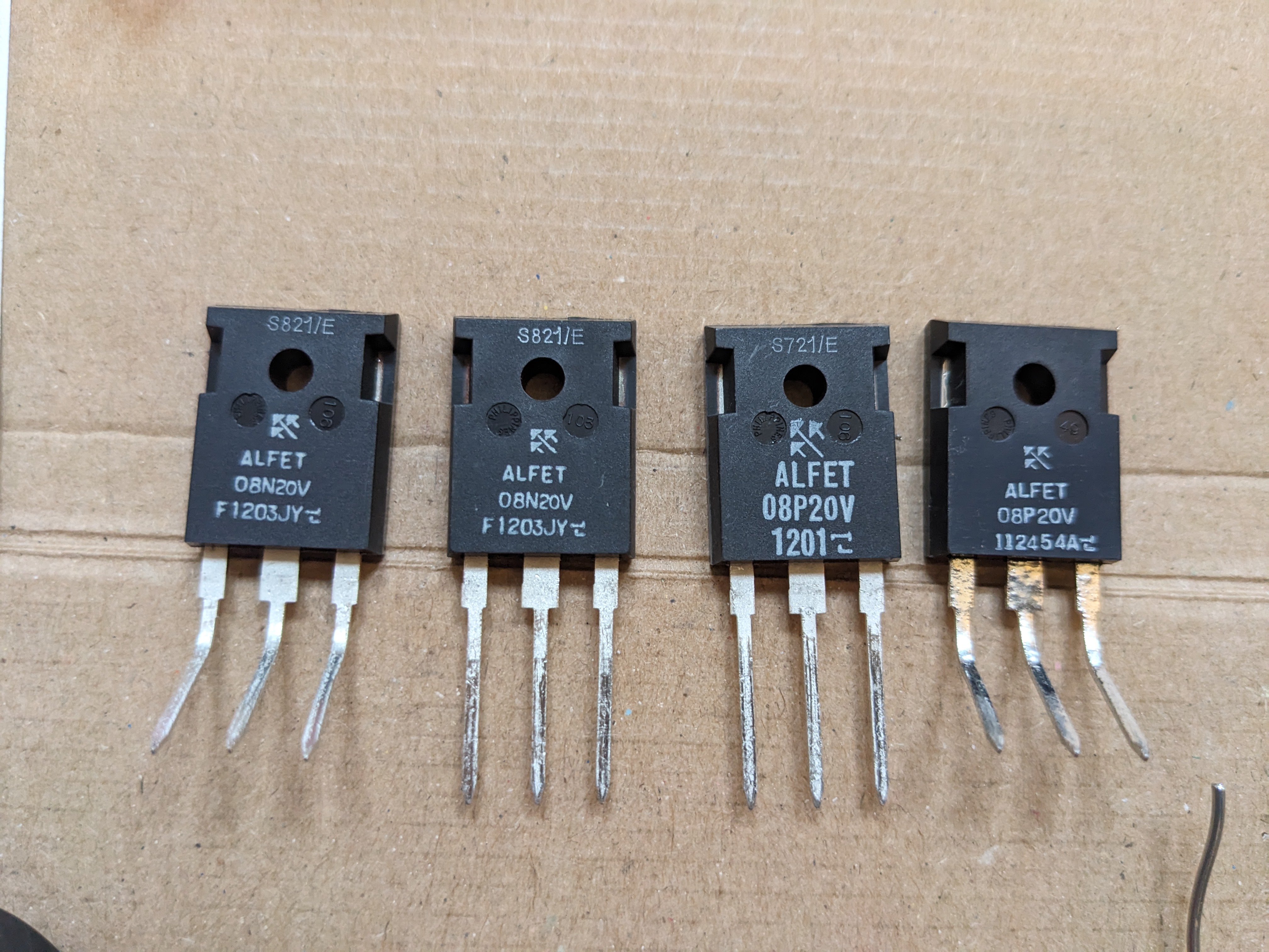

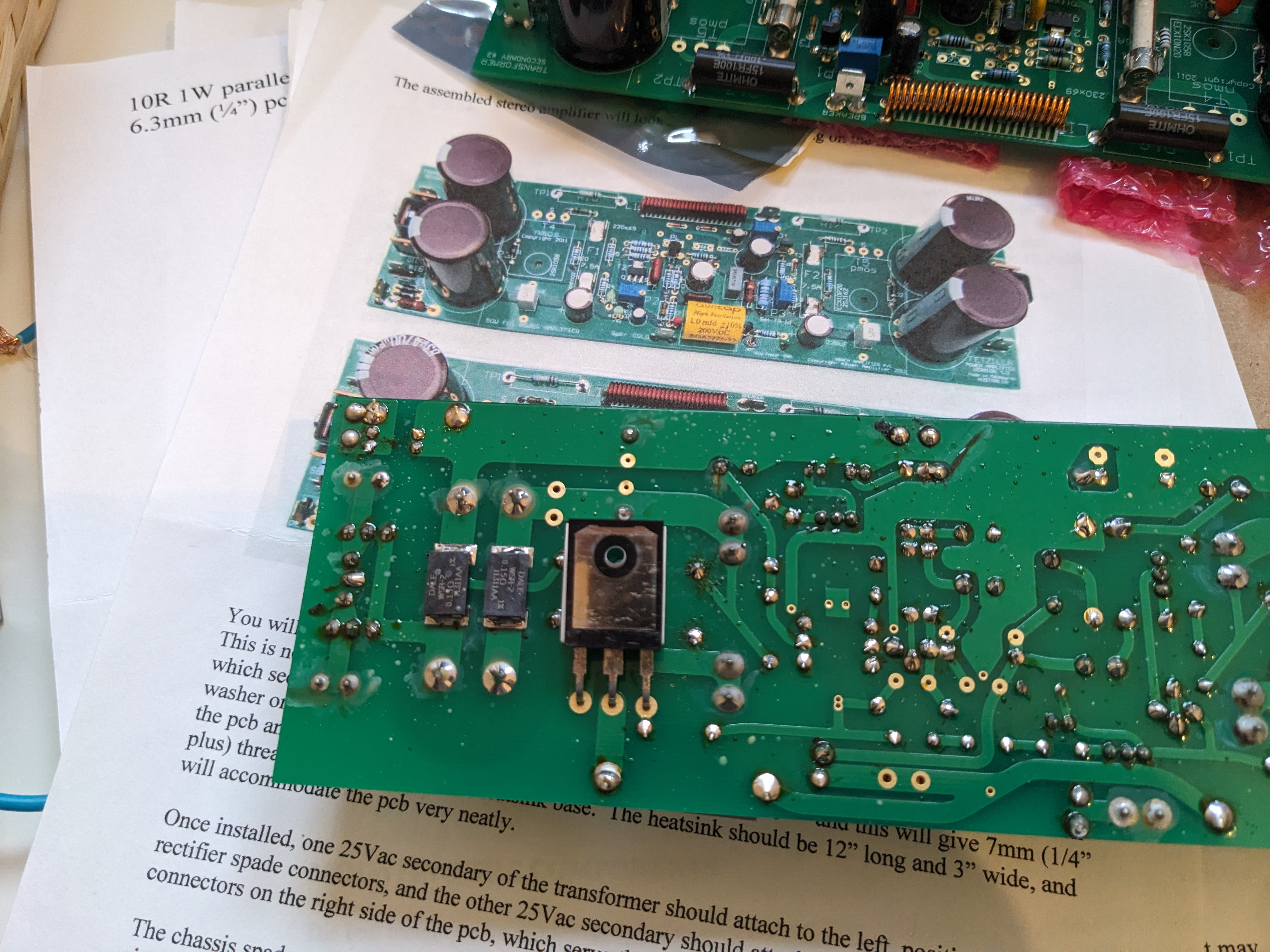

2 vraagjes, hopelijk weet iemand het, onderstaande fotos bijbehorend
Ik lijk verschillende mosfets te hebben, of zijn deze hetzelfde ondanks andere nummers?
Daarnaast dubbelcheck voor ik ze vast soldeer.. de metalige kant komt tegen het koelprofiel aan lijkt me? En moet er nog iets van koelpasta tussen, of moet de verf op die plek van het koelprofiel afgeschuurd voor betere geleiding?
Berichten: 8114
Re: Fetzilla 4.0
Daar zou zo maar eens wat namaak bij kunnen zitten.
Heb je ze even door gemeten met een component tester?
Er zit sowieso verschil in de N en de P versie

De laterale fets zijn toen besteld bij Farnel of RS . Moet ik checken . Na die groupbuy heeft niemand iets van fake laterale gemeld .
Laatst gewijzigd door meanman64 op zo 17 dec 2023, 13:27, 1 keer totaal gewijzigd.

Denk aan je isolatie plaatjes tussen het koelprofiel en de FETs .
Als je bv defecte BD 139 hebt liggen gebruik deze dan als standoff voor tussen de printplaat en de power fets .
Zo heb afstand en toch stevige bevestiging .
Wat betreft de fets , ik kan je ook 2 paar SJ162/ SK1085 opsturen . Heb zelf ook een Fetzilla met deze FETs gebouwd .

grimoire schreef: zo 17 dec 2023, 11:28
Het lijkt mij dat er isolatie in de vorm van mica of siliconenplaatjes tussen moeten.
Anders heb je kortsluiting.
