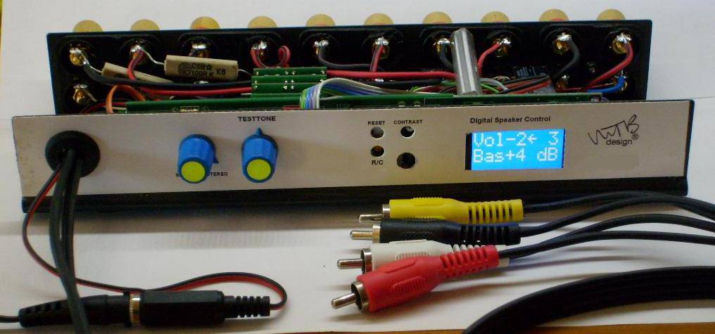

Op zijn minst moeten de niet aangesloten speakers worden kortgesloten.
Bedoel je dat anders je versterker niet belast wordt, want dan is kortsluiten ook je versterker kortsluiten en dat lijkt me niet de bedoeling?
De versterker wordt altijd belast met 100Ω, ook zonder luidsprekers op de geselecteerde uitgang:
Die witte dingen links-achter dus, ik heb ze niet in het schema opgenomen omdat een ‘normale’ versterker ook onbelast kan werken, maar je weet maar nooit.
als je t echt goed wil doen, dan plaats je de te luisteren speaker netjes op de goede plek, met de rest flink aan de kant; speakers op een rij is vaudt, zo beïnvloeden ze elkaar
Er werkt altijd maar een set luidsprekers, dus ik zie het probleem niet.
Het werd vroeger ook altijd zo gedaan, maar toen hoefden de HiFi-zaken nog geen duizenden €'s aan je te verdienen!
als ze naast elkaar staan, creëer je een grote baffle, en dat beïnvloed het geluid. Iemand van KEF heeft het op een show (iirc in t Novotel, tegelijk met de Firato) eens heel treffend laten horen: terwijl hij z'n verhaal aan het houden was ging hij (al pratend) langzaam met zn hoofd tussen een stel luidsprekers in, z'n stem veranderde enorm. ik weet zeker dat geen van de aanwezigen toen ooit nog genoegen heeft genomen met zo'n op een rij opstelling

mtb schreef:
Kortsluiten van de niet-actieve luidsprekers dempt ze elektrisch......... is toch logisch :roll: Dan wapperen ze een stuk minder mee.
Miereneukmodus aan, En toen zei die beste man als iedereen op een na de ruimte wil verlaten kan ik u ook het verschil in weergave laten horen tussen het aantal personen. :hide:
Nu weer serieus, Het klopt wel wat je aangeeft HJ maar ik vind het erger dat je moet luisteren met drukke bezetting zittend aan de zijkant, of geheel achterin met een aantal mensen voor je.
Dat lijkt mij een veel groter probleem dan een ''grote baffle'' en daar hoor ik vaak niemand over.
Nou ja, het wordt wel erg onnozel hier, probeer het kastje gewoon met APL's op de luidsprekers, dan weet je Watt!

Dus je voorstel Is om een stel apl's op de niet aangesloten speakers te zetten.
Dempen die dan ook elektrisch?
Mwah, misschien onnozel. Maar waar maak je anders zo'n superduper schakelkast met toeters en bellen voor?

Hij snapt het gewoon niet. [-X
Als die luidsprekers geschakeld worden met relais, dan is het toch niet zo moeilijk om dat zo aan te sluiten dat de terminals van de afgekoppelde luidsprekers kort te sluiten?

Je zou dat ‘elektrisch’ dempen en de juiste opstelling (in een veel te grote zaal?!) natuurlijk allemaal kunnen uittesten, daar is een luisterdag immers voor!
Je gaat gewoon uren zitten (of rondlopend) luisteren naar een set boxen, met of zonder andere ernaast, al dan niet kortgesloten.

RobertD zal het meenemen, zie http://forum.zelfbouwaudio.nl/viewtopic ... 0&start=37, dus jullie kunnen kiezen.
En als Barry2001 me een PB met z'n adres stuurt, zal ik 'm gratis 10 APL-pcb's (terug)sturen om ze te demonstreren/verkopen, want er moeten natuurlijk nog wel onderdelen op.
@ds23man en Kappa7: een DSP grijpt toch ook (heftig) in op de signaal-weg?
Klopt, maar wel bedoeld en gedefinieerd met een specifiek beoogd doel en niet onbedoeld...

Wat een rare reactie, het lijkt me dat Wouter er wel heil inziet en 'm meeneemt.
We (toen ik nog een bedrijf had) hebben soortgelijke schakelkasten zo'n 30 jaar geleden verkocht aan o.a. de Makro, Correct en plaatselijke HiFi-dealers, maar dan zonder volume-regeling wat een hoop gedraai aan de volume-knop tot gevolg had en moeilijke verkoopverhalen om (dure) laag rendement-boxen te slijten.
Vandaar dit nieuwe ontwerp, het staat iedereen vrij om het na te bouwen, ik hoef er niks meer aan te verdienen.
