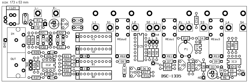

Het totale ontwerp bestaat uit een controller/display-print (die ik later zal bespreken) en een schakelprint met opsteekprintjes:
Deze print is ontworpen voor de http://www.conrad.nl/ce/nl/product/350730 maar past ook in de
http://www.conrad.nl/ce/nl/product/330052.
Als in deze schakelkastjes de schakelaars verwijderd worden is er genoeg ruimte voor de printen.

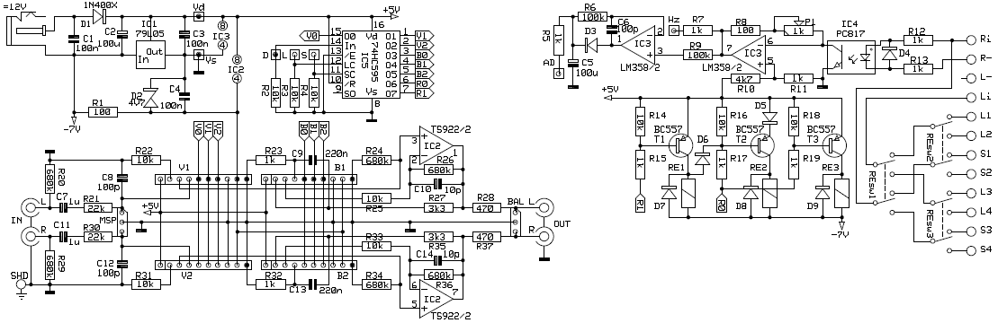

Het schema van de schakelprint:
Er is een 12V gelijkspanningsvoeding van ca. 200mA nodig (bijv. een lichtnet-adapter) die door IC1 gesplitst wordt in een stabiele 5V en -7V, waarvan
met D2 ca. -5V gemaakt wordt.
Alles wordt bediend door IC5: een schuifregister dat zijn seriële data krijgt van de mictrocontroller.
V0-2 regelt het volume in 8 stappen van 2dB, B0-2 de bas en R0,1 de omschakeling tussen de 4 speaker-uitgangen.
Er worden 5A relais' gebruikt, zodat je rustig meer dan 100W kan schakelen.
Omdat de gebruikte microcontroller ook analoge ingangen heeft, kunnen we via IC3,4 de uitgangsspanning en frequentie meten.

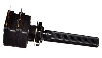

V1,2 en B1,2 zijn digitale potmeters (op steekprintjes) die met IC2 voor de juiste versterking zorgen, dit ziet er ingewikkeld uit, maar valt wel mee als je het zo tekent:
De 74HC4051 is te vergelijken met een digitaal instelbare 8-standen schakelaar die met de juiste weerstanden werkt als een logaritmische potmeter.
Voor volume en bas wordt hetzelfde printje gebruikt, alleen met andere weerstanden.

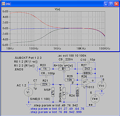

De werking wordt helemaal duidelijk als je gewoon de potmeters tekent:
V1 is hier opgebouwd met de 40k van de digitale pot plus R22 van 10k, totaal 50k dus, en staat op de 0dB stand.
Het valt nog niet mee om een niet-inverterende bas-toonregeling te maken, normaal werken deze inverterend,
zie bijv. http://www.circuitsonline.net/schakelin ... eling.html, maar ik wil maar één goede audio Op-Amp per kanaal gebruiken,
die niet mag inverteren en een constante ingangsimpedantie moet hebben.
Maar na een hoop gereken en gesimuleer is het toch gelukt, zoals je ziet: geplot zijn de +/- 4dB standen bij ca. 100Hz.
Voor de Op-Amp kan je de populaire audio-type's TL072 of NE5532 gebruiken, maar met de TS922 heb je meer uitsturing.

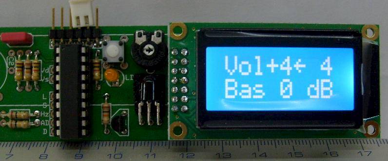

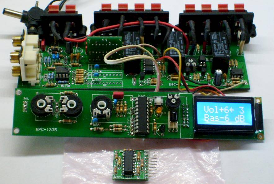

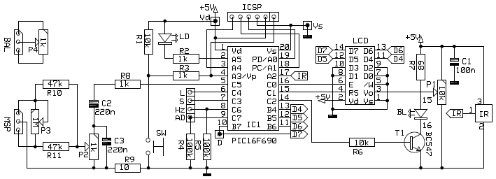

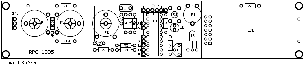

Hierbij de controller/display-print:
Deze is zo ontworpen dat ie achter de gaten van de schakelaars van het eerder genoemde schakelkastje past, ik heb deze ook op de print getekend.
Het LCDisplay is zo zichtbaar en de rest is bedienbaar zonder gaten te boren.
De ICSP connector is PICkit 2 en 3 compatibel, wat het "live" uittesten van de software mogelijk maakt.
Gebruikt wordt de PIC16F690 vanwege zijn EEPROM-data opslag om de instellingen van de kanalen te bewaren, verder gebruik ik niks bijzonders en er zou ook een
eenvoudigere PIC in kunnen, maar die zijn niet eens goedkoper.
Het LCD wordt in de 4 bits-modus aangestuurd, zie het datasheet van de http://www.conrad.nl/ce/nl/product/181647, om poorten uit te sparen.
Zo wordt B7 ook voor de 74HC595 gebruikt, wat ook weer een poort scheelt. De digitale rest spreekt wel voor zich zelf.
Er zitten 4 potmeters op voor analoge instellingen: P1 regelt het contrast, dat nogal kritisch is, hij staat bijna op nul Volt voordat je wat ziet,
P2 regelt het volume van een eventuele testtoon, die via MSP ingekoppeld wordt, met P3 kan je het geluid op mono zetten en P4 is een balansregelaar, uiteraard kan je dit weglaten als je het niet nodig hebt.

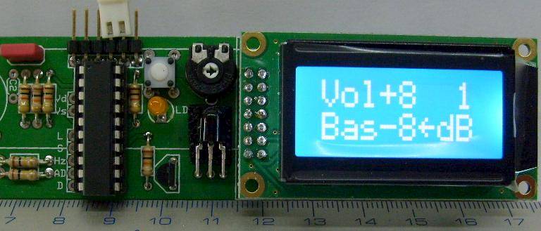

Zo werkt het:

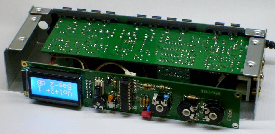

Het ziet er in het echt nog mooier uit dan op de foto, ik heb het beschermfolie laten zitten, wat enigzins reflecteert, het display is ook in andere kleuren verkrijgbaar.
Per geselecteerd speaker-paar, het nummer staat rechtsboven, zijn het volume en bas instelbaar in stappen van 2dB, het pijltje geeft aan wat er ingesteld wordt.
Het volume loopt van -6 tot +8dB en de bas van -8 tot +6db: een bereik van 14dB (25x het vermogen!) wat ruim voldoende is om verschillende boxen te compenseren.
Het rechter uitgangssignaal van de eindversterker kan gemeten worden:
Gemeten wordt de piekspanning (amplitude) van 2V tot 9V, met P=Vp²/2.Rls kan je het vermogen berekenen en dat loopt dus van 1/4 W in 8 Ohm tot 10W in 4 Ohm.
Je kan rustig meer dan 10W leveren (tot ruim 100W) het display laat dan >9V zien.
Rechtsonder staat de frequentie van een eventuele subbas tussen 10 en 100 Hz of <>Hz als er geen gemeten wordt.

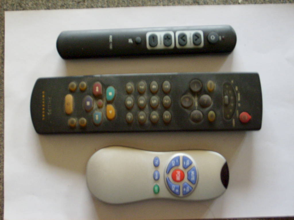

Het werkt o.a. met de volgende universele afstandsbedieningen:
Gelukkig meteen nadat je de batterijen er in doet: code 0000, zodat je ze niet hoeft te programmeren!
Je hebt maar 6 knoppen nodig: met "mute" schakel je tussen de vol/bas-instelling die je met V+/- instelt en met P+/- het kanaal.
Met "pwr" schakel je tussen het vol/bas- en peak-display.

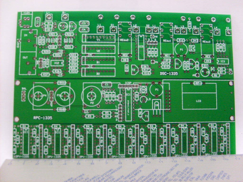

Ik heb dubbelzijdig-doorgemetalliseerde printen laten maken bij http://imall.iteadstudio.com/open-pcb/p ... yping.html in Hong Kong:
Die zijn prima gelukt en niet duur: ca. € 75 voor 5 stuks, je moet ze wel zelf zagen (of knippen) en dat vreet zaagjes en je moet ook geen haast hebben: er gaat bijna een maand overheen als je ze aangetekend per gewone post laat versturen, het kan ook binnen 2 weken als je ca. € 20 meer betaalt.
Ik moet de rest nog op/inbouwen en de software is voor ca. 90% klaar, dus ik ben nog wel even bezig.

Het begint er nu echt op te lijken:
Het viel niet echt mee: er zat één foutje op de schakelprint, valt eigenlijk wel mee met totaal 679 gaten, en ik moest de display-print een stuk inkorten, zodat het LCDisplay niet te ver naar voren uitsteekt, anders past ie niet achter het front.
Verder zat er een vervelend foutje in de software (inmiddels 651 regels), maar "so far so good".
De relais' schakelen en de volume-potmeter op links doet het, trouwens een goedkope "connector" op de steekprintjes, maar ik heb niet veel ruimte voor iets groters.
Het stroomgebruik valt reuze mee, ik denk dat het onder de 100mA blijft en ik heb de voeding vereenvoudigd, i.p.v. IC1 zit er een 4V7-zener met R1=39 Ohm, verder doet het back-light het ook goed met 100 i.p.v. 68 Ohm.

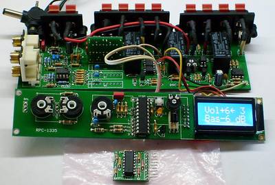

Weer een stap verder:
Alleen met een kleine tegenvaller: de display-print is toch nog te dik om achter het standaard frontje te passen, als ik het IC direct op de print soldeer, moet het net passen, maar ik wil toch een mooier plexi-glas frontje maken en dan lukt het wel.
Ik heb alles gemeten en het werkt precies zoals ik berekend/gesimuleerd heb, de THD is voor mij bijna onmeetbaar ca. 0,01% (-80dB) door het gebruik van de TS922, die het prima doet bij de lage voedingsspanning van ca. +/- 5V.
De maximale uitsturing is desondanks ruim 8 Vtt zonder balanspot en 4 Vtt met.
De 74HC4051 vervormt dus ook niet, ik had al ervaring de CD/HEF405x-serie als analoge schakelaar en die was goed, als je er maar niet te veel stroom doorstuurt.

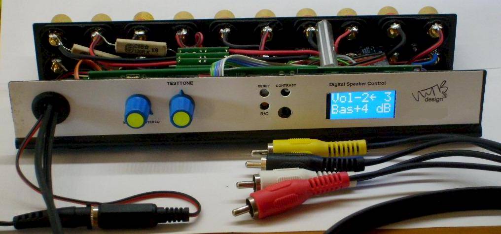

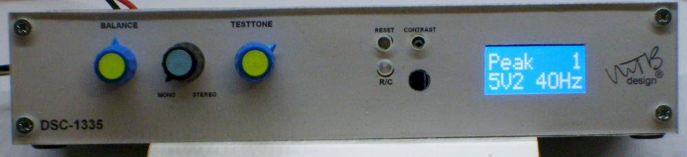

Het frontje is klaar:
Het ziet er een beetje droog uit, maar als ik eens een artistieke bui heb, kan ik er iets mooiers van maken, want het is "maar" een foto-kartonnetje achter plexi-glas.
De piekdetector werkt prima, getoond wordt de hoogste piekwaarde van de afgelopen seconde.
De frequentie-teller werkt nog niet helemaal naar behoren, maar ik ben bezig met een losse piek/frequentie-meter en daarin kan ik de software makkelijker uittesten.
Alle functies heb ik al besproken bij de display-print, behalve de reset-knop: kort indrukken zet de testtoon aan of uit, langer dan een 1/2 seconde indrukken, zet alle kanalen op 0dB.
Ik heb 'm al een paar dagen in gebruik en nadat je je boxen/panelen op hetzelfde geluidsniveau heb ingesteld (de testtoon en een dB-meter zijn daarbij natuurlijk handig, maar niet nodig) kan je snel omschakelen met de afstandsbediening en eventueel de bas nog bijstellen.

Bericht door mtb »
Kappa7 schreef:
Ik zie de toegevoegde waarde niet van die kast.
Daarnaast grijpt het ding in in het signaal en dat willen We liever niet
Als je gewoon een lijn-signaal (maximaal 1Veff) gebruikt, is de invloed te verwaarlozen en je boxen zorgen toch voor de meeste vervorming.
Maar zoals ik al schreef: je moet maar durven!:
Links zie je Leo wat zuur kijken, omdat er ca. 4dB bas bij moest om zijn boxjes gelijk te krijgen met de rest.
Het kastje is rechts in het midden nog net te zien op de zwarte (gewone) versterker.
Ik vind het maar raar dat jullie zo nonchalant omspringen met deze handige vergelijkingstool, waar een hoop tijd in is geïnvesteerd en er zit meer dan €100 aan onderdelen in (het Conrad-kastje was nog het duurst).
:shock: :shock:
Ik denk eerder omdat ze geheel niet uit de verf kwamen vanwege het matige signaal.
