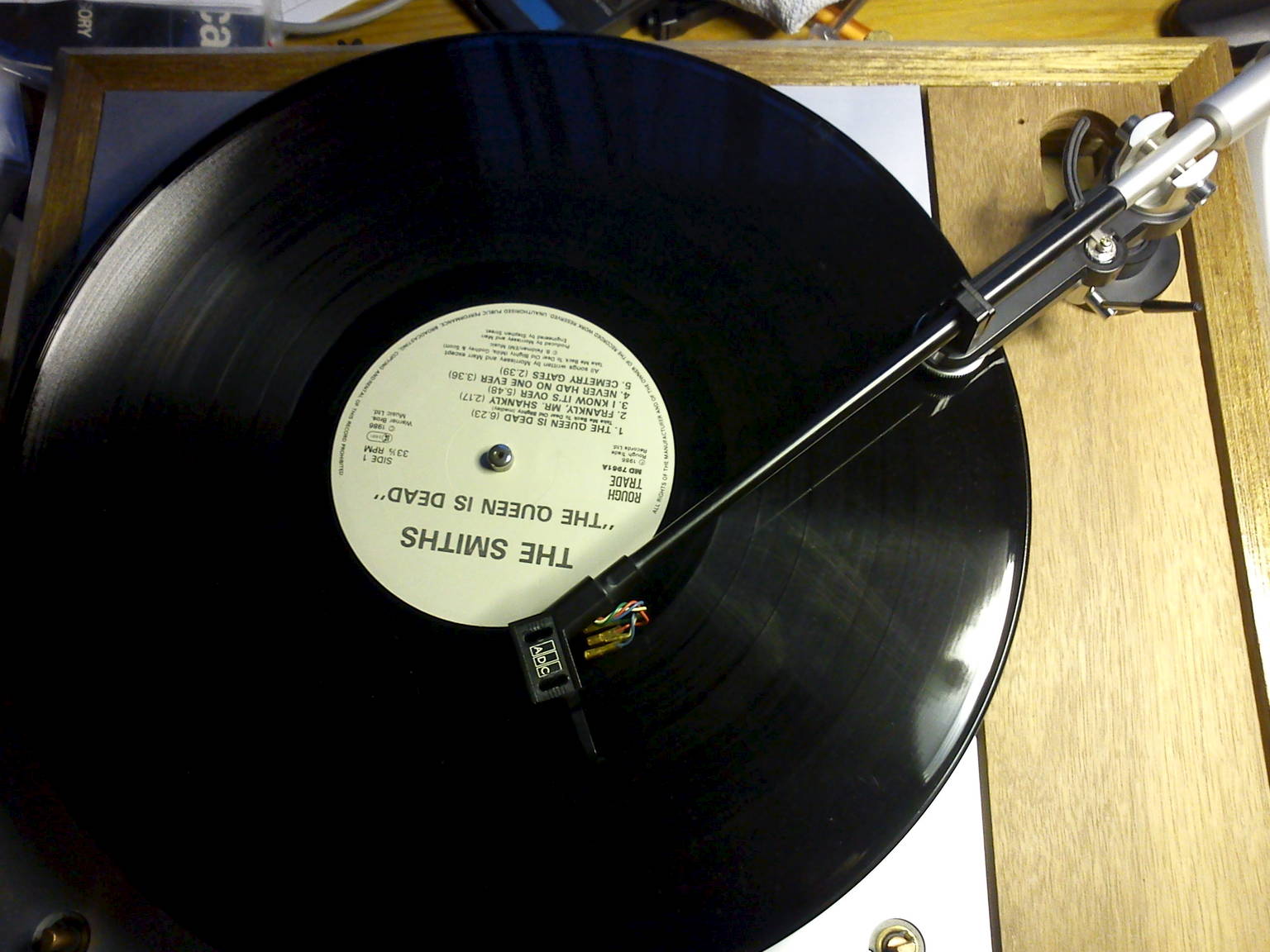

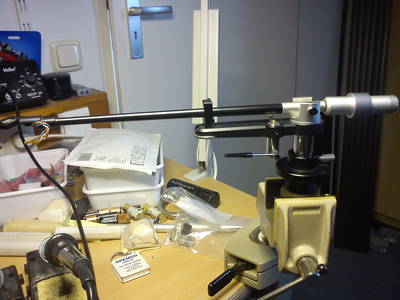

De ADC LMF-1 toonarm is binnen gekomen. Mooi fijn subtiel armpje, ziet er goed uit. Geen speling in het lager te ontdekken, en ook het kabeltje zit erbij, moet los onderin de arm worden geprikt. De aanbieder woont me wat te ver weg, en heb de arm gekocht zonder 'm eerst te hebben gezien, maar heeft gelukkig goed uitgepakt.
Halverwege zit het anti skating wieltje, en het counterweight achterop is te verschuiven.

Arm ziet er op de foto best lang uit ?

Over de SME arm (TD160) ben ik al erg te spreken, dit is allemaal veel lichter, echt veel lichter. Het armpje is carbon, als je die vasthoudt in vergelijking met de SME arm voelt al heel fragiel. Ben benieuwd wat de geluidsbeleving wordt.. We gaan het meemaken, maar eerst nog wat vreemds.

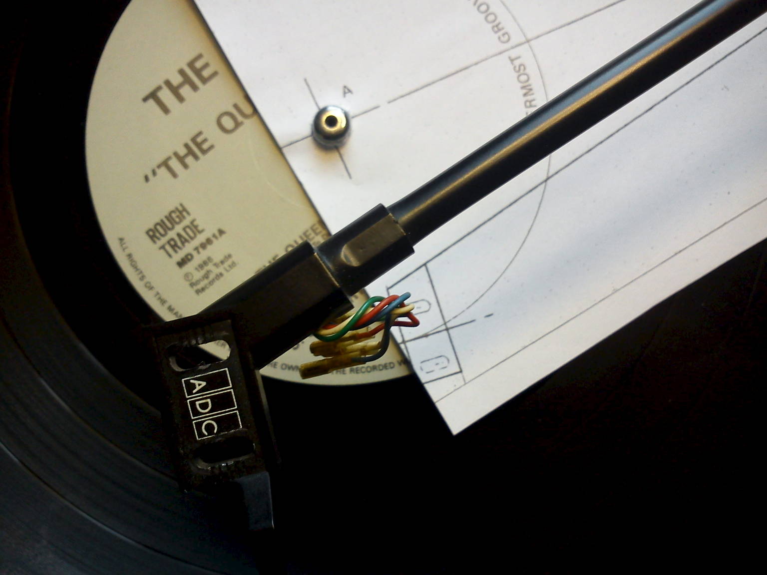

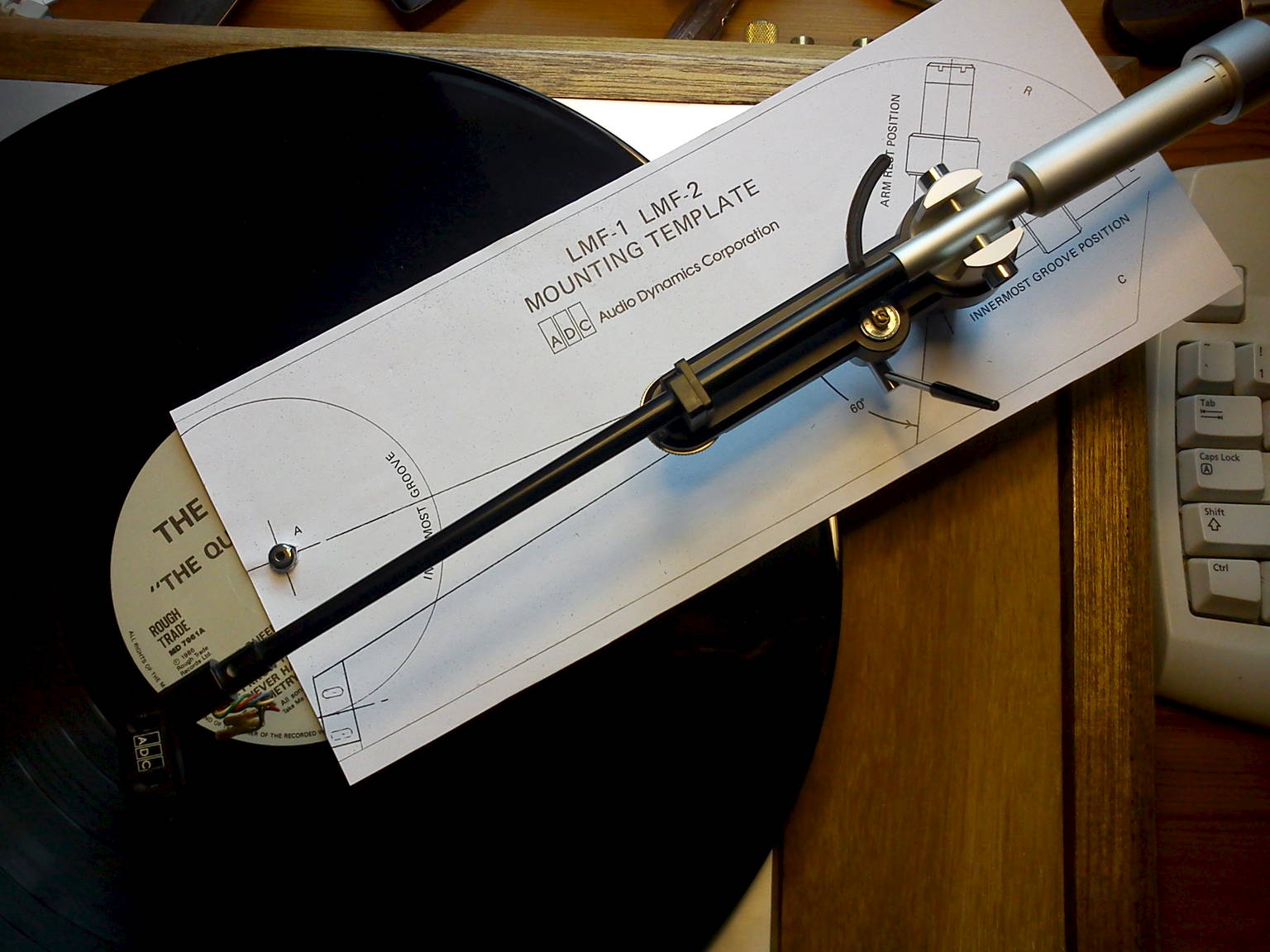

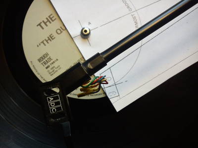

Ik heb de template vwb plaatsing van vinylengine gedownload, dit is een pdf. Een pdf is maatvast, dus geschikt om als 'mal' te gebruiken. Uitgeprint, gaatjes in gemaakt, en de arm eens los op de tafel gezet. Dit kan niet goed zijn, de headshell komt te ver voorbij het middenpunt, en staat zeker niet haaks op het eind van de LP zeg maar. Het lijkt wel of de mal iets te klein is, en het draaipunt van de arm iets naar buiten moet.
Nu zou je denken dat er een printerinstelling niet goed staat, niet 1:1, fit to page, iets in die geest, maar volgens mij is dat in orde. Ik ga er nog even mee stoeien of ik nog iets zie.... In het kader van zelden iets printen thuis en als je het wel wil zitten die cartridges weer verstopt a enkele tientjes het stuk waren we er helemaal klaar mee, laserprinter aangeschaft. Ken het ding nog niet zo goed, wellicht dat daar een instelling niet goed staat. Heb op het werk regelmatig 1:1 geprint vanuit pdf en dat gaat zoals het hoort, kan ook ter vergelijking 'm daar nog eens printen. Wordt vervolgd :D
Re: Thorens TD150 MKII verbouwing
De afstand van centrum plateau tot centrum arm-as moet 222 mm zijn. Is dat ook zo bij de pdf afdruk?

Als ik het zo zie is het een heeeeeeeeeeele lange arm, denk niet dat het in het printje zit.....
I.d.d. zo te zien is ie wel een poepie langer dan de standaard 9" Thorens arm en gaat ie van geen kant passen. Meet de afstand tussen lager en naaldtip eens op?

Kijk. Die afstand is bij mijn mal 193mm, dat is dus niet goed. En over de lengte van de arm, als ik 'm boven de SME arm houd (die zeker past en veel wordt toegepast op een TD150) is 'ie even lang... het misleidt op de foto, omdat het zo'n smal dun ding is verkijk je je erop.
Als ik meet Peter, lager tot naaldtip, ongeveer 240mm.
Er gaat met printen iets mis, beats me wat... ik ga jou file proberen John, wellicht dat dat beter gaat.

Kan me vergissen, maar als ik zo zie komt de mounting shell toch echt buiten je armboard als je de zaak volgens Bartje opstelt......

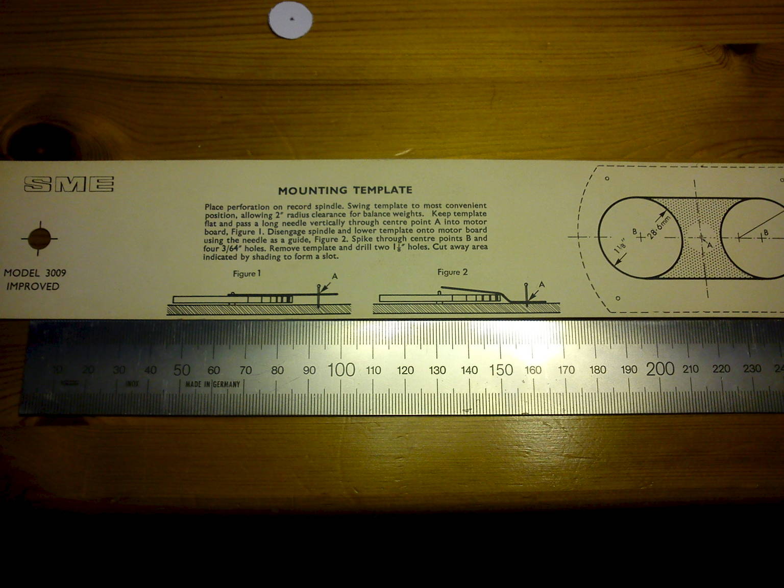

John, heb die van jou geprobeerd, gaat ook niet goed. Ligt niet aan de template dus, maar aan een instelling hier.
Heb die van de Thorens gemeten Peter, bedacht me dat ik het originele SME template nog heb liggen. Dus niet van die brakke printer hier :D en dan zie ik inderdaad 220mm.
Maar het kan wel hoor, ik heb geprobeerd 'm te plaatsen op de plek waar het ongeveer zou moeten zijn, 1 op het oog, met zoveel mogelijk de headshell loodrecht op de plaat houdend. Erg veel ruimte is er niet over, maar het ken. http://sjaak.huijsman.tripod.com/thorens_td150/ is dezelfde combi, daar zit íe ook tegen de rand.
Beetje beperkt door de gaten van de arm die er hiervoor op heeft gezeten, maar zo 1 op het oog is dit de positie. Achter- en voorkant vallen binnen de kast, als er nog een kap overheen komt. De originele kap is niet meer te redden ben ik bang, wordt een vervanger.
