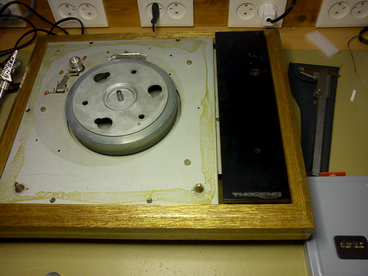

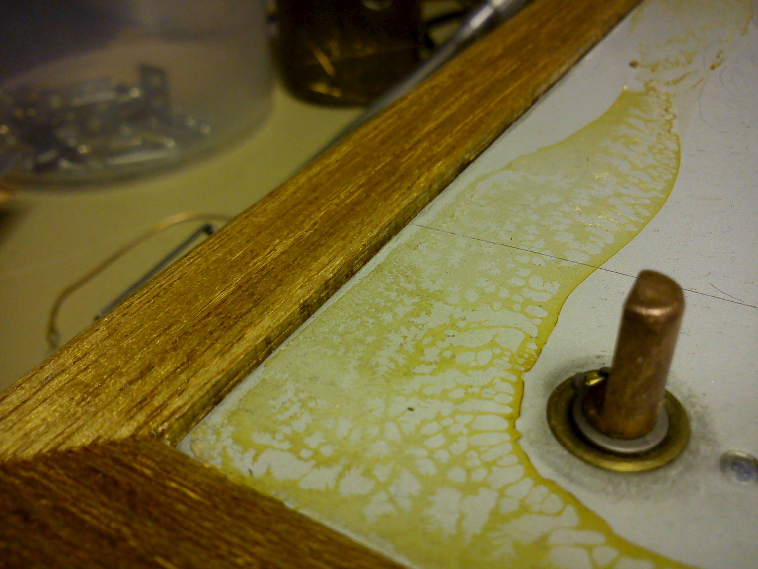

Plaatjesdraaiers, afgelopen zaterdag heb ik in Breda een Thorens TD150MKII overgenomen van forummer rho, in onderdelen. Vanmiddag heb ik eea bekeken, de tafel zelf ziet er goed uit, zit al een mooie plint op en een dikke mdf bodemplaat. Het lager is goed, kan geen noemenswaardige speling ontdekken, hoor 'm niet en hij loopt nergens aan (iets waar rho nog bezorgd om was). Prima.
De TD150 heeft een subchassis waar armbord en lager op zitten, en doordat er verstelbare 3 punts voetjes onder zitten is het geheel mooi waterpas te stellen.
Het armbord zoals dat er nu zit ga ik eraf halen, en ik denk erover om de originele zwarte weer te gaan gebruiken, die zit erbij. Heeft wel wat.

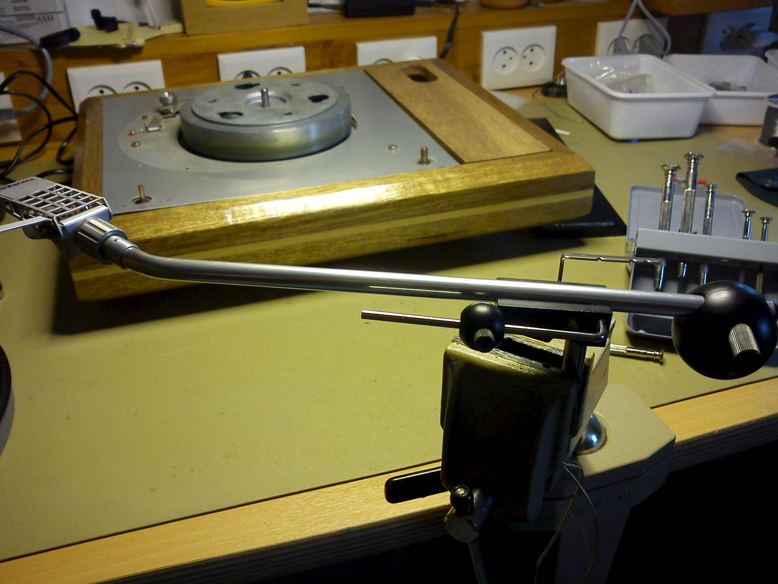

De arm is een ander verhaal, ik heb 'm (voorzichtig) in een bankschroefje gezet en geprobeerd wat af te regelen, maar dat gaat eigenlijk niet. Er zit veel speling op het lager en het loopt niet lekker, het is moeilijk een stand in te stellen en 'm daar ook op te houden. En met die 'kugel' gewichten erop valt het afregelen zowiezo tegen, op m'n huidige tafel in de woonkamer zit een SME3009 arm met draaigewichtjes, dat regelt veel mooier. (Trouwens geen verwijt naar de verkoper oid, er heeft een andere arm op de tafel gezeten waar mee gedraaid is :mrgreen: )
2 opties: of een andere arm zoeken en deze monteren, of de TP13A arm (zoals íe origineel op de TD150 zit) reviseren. Na wat gegoogled te hebben blijkt wel dat het op zich een prima arm is, maar bv een SME arm lijkt ook goed te gaan werken. Heeft iemand ervaring met reviseren? Ik zag toevallig op ebay dat TP13A armen wel worden aangeboden voor niet veel geld, maar het blijft dan wel een gok of het een arm is waar het lagertje wel goed is. Voor een andere arm sta ik open als iemand wat heeft liggen, zou dan wel een arm moeten zijn die ik voor de koop even kan bekijken, dus geen ebay oid.

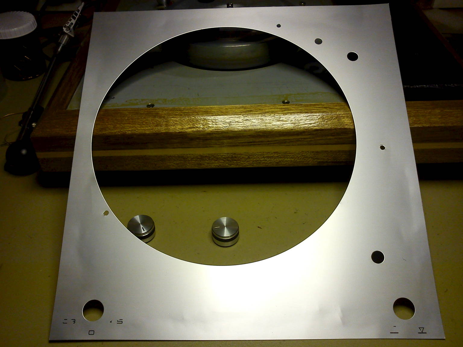

Dan de topplaat, dit is aluminium van 0.5mm dik en heeft wat beschadigingen, oneffenheden. Ik vraag me af of het met polijsten goed te krijgen is omdat het materiaal al zo dun is, heeft iemand dit wel eens geprobeerd? Is er een alternatief, is zoiets na te maken in die dikte?

Ik heb zelf een originele TD150 staan (die houd ik zelf) en twee karkassen waarvan één met bovenplaat. Net even gekeken en helaas ook niet onbeschadigd, anders had ik die wel voor je willen opsturen.
Wat je kunt doen is een plaatje alu kopen bij de bouwmarkt. Praxis heeft een behoorlijk assortiment met alu platen met diverse top finish. Helaas niet echt goedkoop (om en nabij de 25€) Daar kun je dan wel twee platen van maken.
Enig nadeel is misschien het netjes afwerken. Maar misschien kun je het frezen. Als je twee plaatjes 8mm MDF met daartussen je aluminium klemt kun je met de bovenfrees zonder te krassen de plaat afwerken. Het is vrij zacht materiaal.
Misschien heb je een kennis die kan watersnijden?
Wat ook nog een mogelijkheid is om een plaatje formica of arpa op de kop te tikken. Dat is dun en slijtvast en kun je snijden met een mesje. Kun je kopen in allerlei designs van houtnerf via hardsteen tot aluminium topfinish.
Mogelijkheden genoeg zou ik zeggen...

Het loopwerk en de opbouw van de tafel is prima maar de standaard arm is niet een echte hoogvlieger.
Verder zou ik de bovenlaag mooi spuiten dan ziet het er al heel anders uit.
Een nieuwe alu boven plaat maken kan natuurlijk maar dan zou ik een geannodicerde plaat opzoeken.
Deze is mooiafgewerkt en wat krasbestendiger.

Ok! Vwb de arm, als er toch een ander op moet is het misschien inderdaad handiger er een goede vervanger op te zetten. Thorens heeft wel goede armen gemaakt, maar zeker niet lang alle modellen, ik begreep dat deze TP13A (mits in goede conditie) wel lekker speelt. Maarja, die info komt van forums en is dus mogelijk subjectief :mrgreen: Ik zal eens wat gaat rondneuzen naar mogelijkheden, en als je nog wat ziet ergens George? heb ook nog geen naald/element, ben ik ook nog vrij in. Of als iemand nog iets leuks heeft liggen, kan ook natuurlijk. Het wordt de tafel voor in de werkkamer, het is ook wel lekker daar eens wat te kunnen draaien. Maw ik wil 'm echt gaan gebruiken dus, niet voor verkoop oid.
De topplaat, die plaatjes alu van de Praxis ken ik Dan, heb ze gebruikt (geperforeerd) als onderplaat voor de 300B versterker. Alleen zijn die plaatjes dikker, 1.5mm, kan me niet herinneren ze dunner te hebben gezien. Als de plaat dikker wordt dan 0.5mm komt 'ie boven de plint uit wat niet fraai is, voor de mechanische werking van het geheel staat de dikte niet in de weg.
Spuiten is ook een idee George, of misschien wel folie... alhoewel, spuiten zal fraaier worden.
Maar wel een idee voor die topplaat, ik zal vd week een rondje bouwmarkt doen om te kijken wat er te koop is.

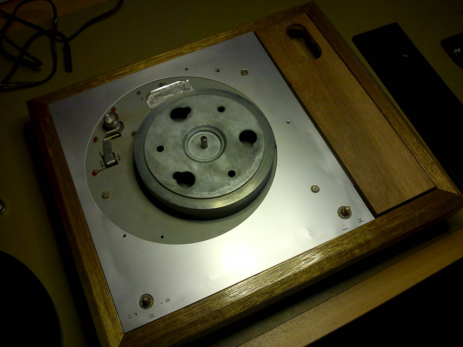

@Mischa: klopt helemaal wat je zegt: de topplaat zit (zat) op het chassis gelijmd waar het afgeveerde loopwerk onder zit. Helemaal geen gek idee trouwens, als ik de plaat 3mm dik zou nemen en dan aan de rand een schuin randje laat lopen zodat het tot de plint komt of misschien iets erboven wordt dat best strak. Het chassis zit ongeveer 1.5mm verzonken in de plint.
Ik heb de hoogte gemeten van het chassis tot de platter, dit is iets van 7mm, dus ook met inveren van het geheel is er wel ruimte voor. Goede tip!
De knop voor de lift zit rechts en komt te vervallen met een andere arm, en ik overweeg om de 33/45trpm schakelaar ook te laten vervallen. Hou zou dan 1 strakke toplaat worden met een aan-uit schakelaar.
Verder vind ik het wel een beetje een wiebelbak, zeker tov de TD160. Herkennen jullie dit? Misschien komt het ook omdat het hele armbord bij op het geveerde gewicht zit. Je kunt die vering afstellen, is daar een procedure voor, weet iemand dat? Ik zie dat van de 3 veren er 2 nog met loctite vast zitten, dus het lijkt erop dat het zo hoort.

Topplaat wordt aan gewerkt, vwb de andere zaken moet ik eerst het gewicht weten van de arm, maw de arm zelf hebben dus :lol:
