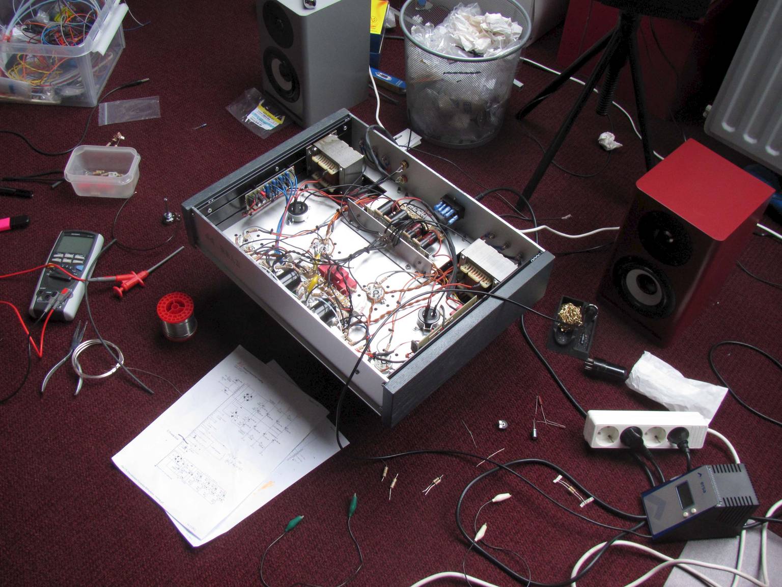

dat krijg ik nooit zo proper :shock: :shock: :shock: Is dat werkelijk jouw eerste project? Respect man !
Nou ja, het is niet helemaal de eerste keer dat ik iets bouw. Wel de eerste keer dat ik zo'n buizenbak knutsel. Als ik je een tip mag geven: teken op ware grote alle componenten, in dit geval dus de onderkant van de bovenplaat. En ga dan met het potloodje bedraden. Draadsteuntje hier, draadsteuntje daar. Uitproberen. Hoe leg ik de aardes e.d. Uiteindelijk komt je op een layout die het netste is. En die ga je in het echt bouwen :)
Het is even extra werk, maar het heeft mij geholpen netjes te bouwen. Kun jij ook !

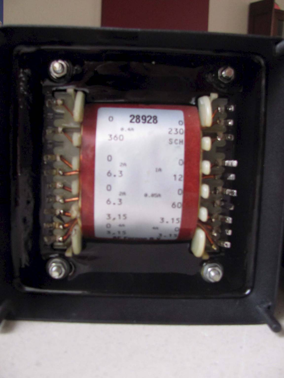

In afwijking van het schema van TriodeDick heeft deze trafo een middenaftakking op de 4A wikkelingen voor elk twee KT88-ers. Zie de wat onduidelijke foto. De 0 van beide wikkelingen ligt aan het centrale massapunt.

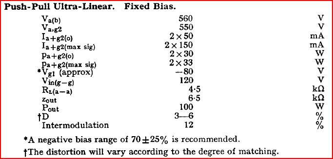

Een negatieve roosterspanning van 60V en meer valt bij de KT88,bij de nogal hoge anode/g2 spanning,te verwachten.

Op mijn trafo zit dus geen 0-punt voor de 6,3V gloei voor de ECC99.

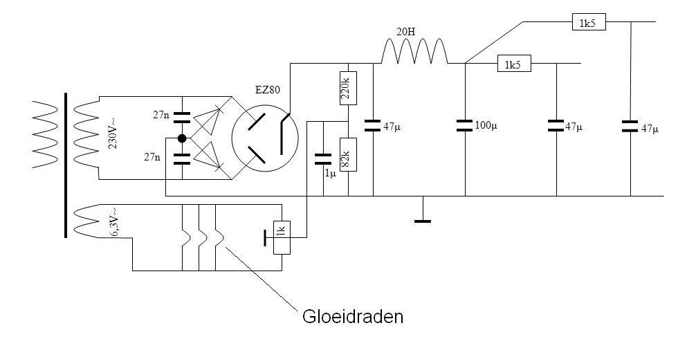

Even kijken of ik dit schema begrijp. De spanningsdeler na de EZ80 legt de gloeidraden van de andere buizen op een hoger gelijkspanningsniveau dan massa. Voor wisselspanning liggen die gloeidraden van de 1 uF aan aarde. De potmeter dient voor balancering en dus voor het minimale bromniveau.
Nu mijn vraag: als de gloeidraden alleen via de 1 uF aan aarde hangen, dan is er toch geen sprake van een te hoge Uk/f want de gelijkspanning wordt geblokkeerd door die 1 uF en dan is dus toch ook de spanningsdeler overbodig ?
Kortom, ik zou zeggen ik zet een potmeter over de gloei van de ECC99 en leg de lopen via 1uF voor wisselspanning (= brom) aan aarde.

In het datablad van JJ staat een maximale Uk/f van 200V. Begrijp ik iets verkeerd ?
Nee je overschrijdt volgens mij inderdaad niets. Echter als je de middenaftakking van de gloei ook nog eens virtueel op een hogere spanning plaatst dan de kathode dus op 155 of zo is het wel veiliger...veel grotere marge....En krijg je een soort omgekeerde diode effect...waardoor je nog minder brom krijgt. Dan zit je dus op +25 in plaats van -130.
Inderdaad! Scherp opgemerkt. Daar heb ik zelf nooit bij stil gestaan.
Samenvattend is die virtueel hogere spanning absoluut niet NODIG. Echter deed Allen Wright RIP dat standaard in zijn amps (nu zeg ik niet dat als Allen in de sloot zou springen...) Maar hij heeft wel heel veel zeer goed klinkende versterkers geproduceerd. Probeer maar eerst zonder. En dan met...
Ik zit nu dus nog wel even in twijfel of ik nu wel of niet de gloei van de ECC99's via 2 X 100R of 2 X 1 uF aan massa moet leggen.
Zelf zou ik 2 * 47R -100R doen en die spanningsdeler.
Maar als je die spanningsdeler niet wil...dan een virtuele maken met inderdaad 1 uF naar massa. (Weer zelf wat geleerd :))

Als Uk/f inderdaad 200V mag zijn dan is er niets aan de hand, maar wat Bas beschrijft is wel degelijk waar.
Er zijn meer ontwerpen waarbij de gloeispanning hoe dan ook opgetild wordt. In mijn eigen EL84 single ended heb ik dat ook gedaan. Dat ding is muisstil.
Je bent op de goede weg!

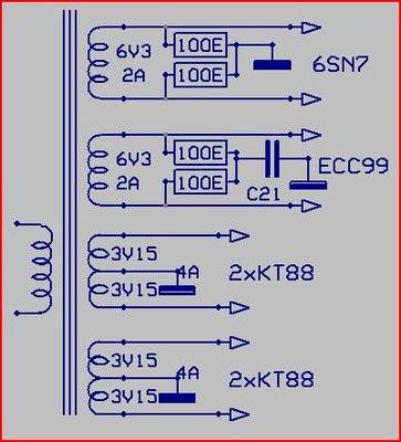

Voorlopig ga ik morgen eerst aan de slag met bijgevoegde schakeling, "gejat" uit een eerder Bill-topic. Mijn trafo heeft ook geen 0-aansluiting op de 6,3 wikkeling voor de ECC99's en dus heb ik de daar door TriodeDick getekende C maar gewoon genegeerd. Maar ik realiseer me nu dat de gloei van de ECC99 dus nergens aan massa hangt. Ik durf bijna niet te hopen dat dit mijn laatste restje brom gaat oplossen.
Zoals eerder genoemd maakt het naar massa leggen van punt 2 (rooster) van de ECC99 het kanaal muisstil. Kortsluiten van het rooster van de 6SN7 naar massa brengt geen oplossing. De brom komt dus niet via de ingang binnen. De brom moet dus ontstaan aan de uitgang van de 6SN7 en/of de ingang van de ECC99. Stel je nou eens voor dat de ingang van de ECC99 brom oppikt van de niet geaarde gloei van die ECC99....... Dan zou bijgaande schakeling me wel eens verder kunnen brengen. Duim met me mee :)
1 à 2 uF voldoende voor C21 ?

Ik denk dat het zo prima gaat werken. 1 a 2 uF zal goed zijn.
Berichten: 28473
Re: Aan de slag met Bill
Je hebt C21 weggelaten en de twee 100R weerstanden hangen nu alleen aan elkaar???
Nee, er zijn helemaal geen 100R's. De 6,3V wikkeling gaat gewoon rechtstreeks naar de ECC99's, alles los van aarde dus.
Berichten: 8112
Je kunt ook de c weglaten en de het bovenste verhaal aanhouden voor de ECC99.
Zo dus.
Je hangt dan zo het midden van de gloei spanning aan aarde net als je op de midden aftakking zou doen.

Héérlijk zo'n dag waarop mijn vrouw moet werken en ik ....... gewoon vrij ben :mrgreen:
Je kunt dan eens lekker aan de slag, met als resultaat dat het natuurlijk snel een puinhoop is. Jullie herkennen dat toch wel (zie foto).
De situatie tot nu toe:
Met de ECC99 gloei via 2 X 100 Ohm én 2,2 uF naar massa + de roosters van de 6SN7 direct naar massa kortgesloten is de versterker ...... héééél stil. Met m'n oor tegen de speaker aan hoor ik een ruisje en een onhoorbaar brommetje. Lijkt me prima :D
Ik weet dus nu dat de versterker zelf stil is en geen rare aardlussen of oscillaties heeft.
Vervolgplan: de 2 X R en de C netjes inbouwen, 100K monteren aan de voorkant van de 1K weerstanden aan de roosters van de 6SN7 en dan nog wat experimenteren met de aarding van de ingangskabels.
Volgens mij gaat het goed komen !
