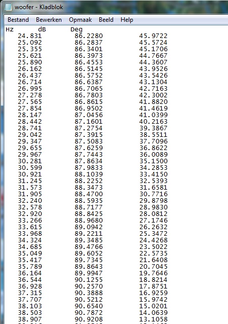

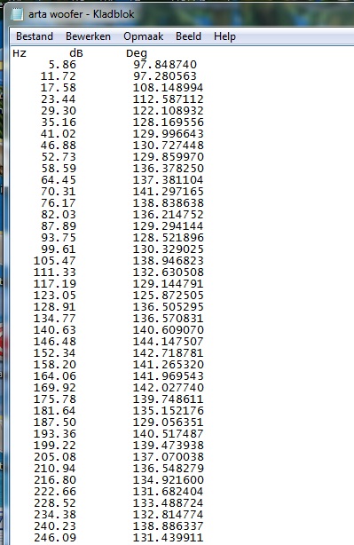

Nou frd file krijg ik er niet uit ,ik heb de optie tussen ASCII en CSV.
Ik heb wel een meting van de woofer en de tweeter gemaakt die opende in x over! .
Ik kreeg ook netjes een frequentiecurve te zien in de twee vensters van x over.
Liepen alleen een beetje de schaal uit :? veel te hard opgenomen!
Maar het werkt O:) textfile ziet er zo uit.
Alleen mis ik dan nog de phase kolom ,vind het ook nog steeds een vaag begrip overigens!

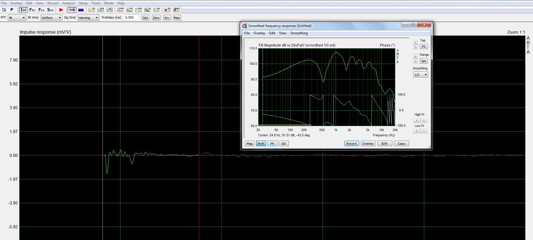

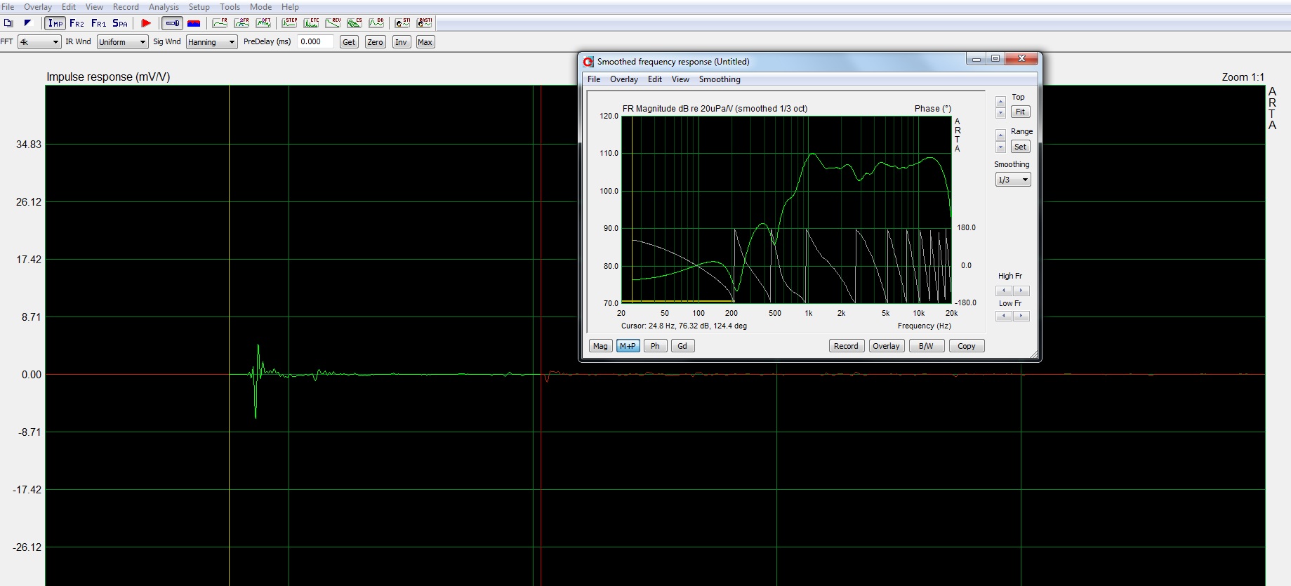

Even de suggestie van Mark geprobeert om de fase zichtbaar te maken en ....... :rock:
Het werkt drie kolommen en de xover kan ze nog lezen ook .
Ik heb de mic op ongv 70 cm afstand van de luidspreker tussen de woofer en de tweeter gezet .
Ik heb een blanco filter geladen en de tweeter en de woofer om de beurt gemute.
Dit is het resultaat van de tweeter
En deze van de woofer
Deze geladen in de x over software.
Beide metingen zijn zichtbaar in het rechter scherm ,links alleen wat je geselecteerd hebt.
Ik ga de hele handel maar eens naar Robert sturen .
Mits jullie geen nog suggesties meer hebben natuurlijk :idea:
Ik vind het fase gedrag nog al vreemd :?
Re: meten met holmimpulse voor x over wizard
De ARTA-screenshots kloppen hoor! Die fasecurve verloopt zo omdat je een vaste tijdconstante in je meetopstelling hebt (van 0,7/343 s :mrgreen: ). Daarom zie je 'm zo verlopen van linksboven naar rechtsonder. Dat maakt voor de vergelijking tussen units in een systeem niet uit. Om ze qua fase te kunnen vergelijken is het wel van belang dat je die constante ook vast houdt: de microfoon dus niet verplaatsen!
