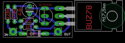

ronnydepony
Berichten: 1163
Locatie: Lichtervelde (B)
Re: Vervanger van de klassieke Smoorspoel.
Bericht door ronnydepony »
Printje een beetje aangepast.
Zou ongeveer moeten lukken zo.
Mvg,
Ronny
Ja,zo klopt 't beter.Nu nog de IN en OUT tekst verwisselen O:) .
Voor de fet niet te klein nemen :!: Bij bijv de IRF840 is de toegelaten stroom bij 500V nog maar 300mA :o ;
Komt hoogstens bij het inschakelen voor,kan ie met de stroombegrenzing wel overleven.
Als 500V niet genoeg is,heb je bij EOO ook nog de IRFB9N60APBF,goed voor 600V.
Mvg,
Ronny
Houd wel goed rekening met de mogelijkheid dat er 500V tussen enkele sporen kan komen te staan. 1mm spatie is dan wel aan te raden maar niet strikt noodzakelijk.

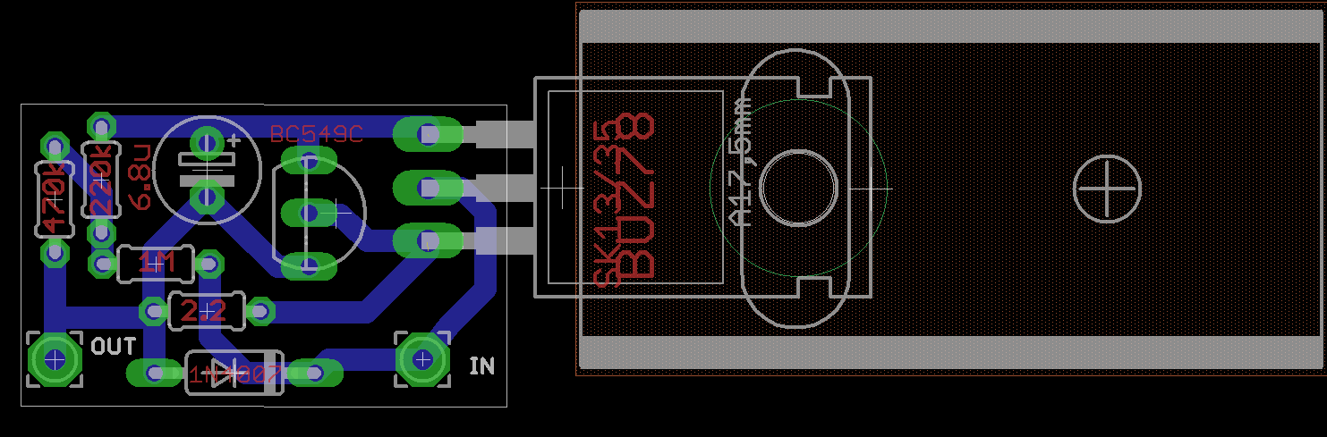

ronnydepony
Berichten: 1163
Printje iets groter, is nu 23 op 14 mm, rekening houdend met de 500V spanning :regels:
En inderdaad, haast en spoed is zelden goed; dus IN en OUT ook verwisseld, waarvoor dank Anne :goeie:

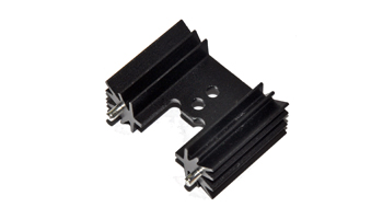

Is dit koelplaatje groot genoeg?
