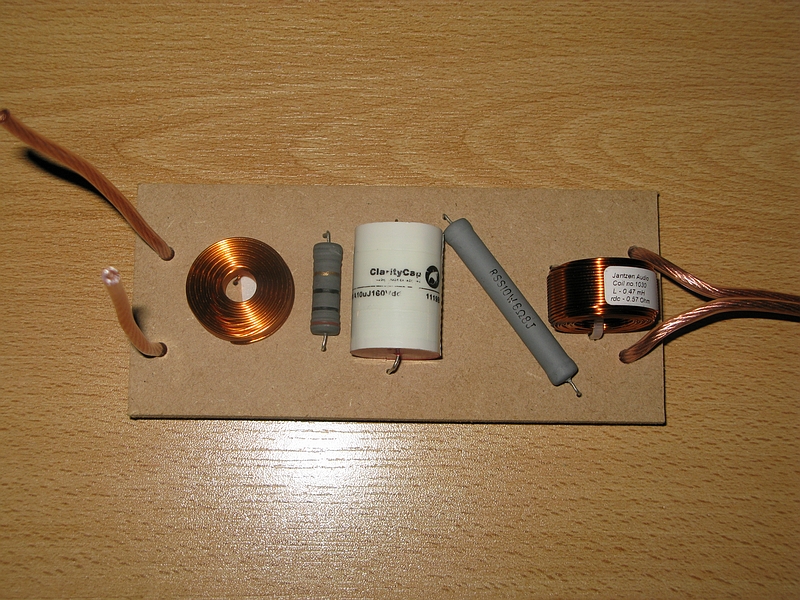

Heb ik hier ook maar geleerd hoorA3Baak schreef:Bedankt voor het advies.
opstelling 1 is al perfect
opstelling 2 nog beter door de spoelen nog verder uitelkaar te plaatsen
althans, dit kan zeker geen kwaad.
leuk project!

Eh, even relativeren... het gaat om een zeer compact luidsprekertje die eerder aan z'n vervorming komt dan die spoelen bij die belasting. Overspraak... ik zou het knap vinden als je ze al haaks op elkaar positioneert dus maak het praktisch en dan zit het echt wel goed. Maar je laatste voorstel was inderdaad erg netjes.

Eh...we streven toch allemaal naar perfectie?wouter schreef:Eh, even relativeren... het gaat om een zeer compact luidsprekertje.
Compact of niet.
Waarom dan dingen laten als de mogelijkheid er is?

Omdat soms je dan ineens praktische problemen krijgt terwijl het echt spijkers op laag water zoeken is.
Maar TS krijgt in dit draadje goede feedback, optimaal was het laatste voorstel - dat schreef ik ook.

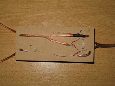

Re: Pc/muziek Speakers VIFA TC9-FD18/08 ASE StartAirKit PC

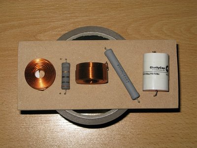

1 Van de gesoldeerde filters.
Boven Onder
Boven Onder
En we zijn begonnen!
Ik hoop voor je dat het weer een beetje gaat meewerken.
Keurig.
Inderdaad , beter "overdreven" dan te min.
edit: maximaliseren heet dat.
Lekker dik koper!
En laat dat lood/tin maar lekker vloeien
I like that
Nice!
I like that
Nice!

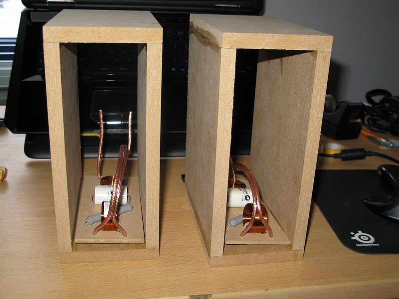

Na diverse experimenten om het hout haaks te krijgen met een frees, daar vanaf gestapt, het was het elke keer net niet.
Aangezien ik het toch ga fineren, althans dat is het plan, heb ik de boel nu maar kops op elkaar gelijmd. En nu dient het volgende "probleem" zich al weer aan
Had van Remco, een cirkel geleider geleend, blijkt ie niet te passen op mijn frees
, heel vervelend.
Zit ook als een huis zo op deze manier.
En zeker als de andere delen ook gemonteerd zijn.
Het zit ook niet mee hè?
Is die versterker nou al eens binnen?
Als die nou deze week komt, dan kom je van het weekend even luisteren en dan frezen we gelijk even die rondjes eruit.
Het fineer word eiken, dat kan dan ook meteen meegenomen worden

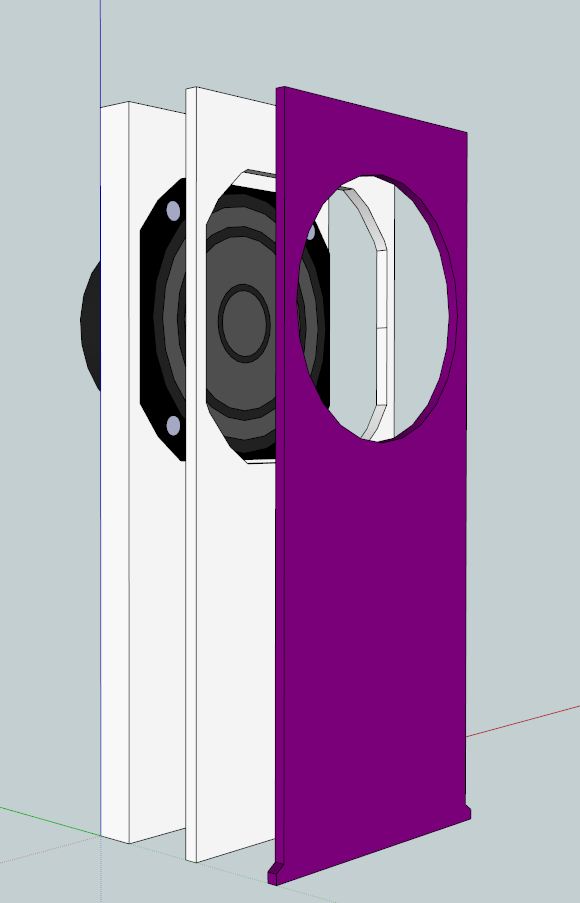

Voor als ik de driver er in ga zetten, was ik al een hele tijd aan het nadenken hoe ik dit ging doen. Laten verzinken of niet?
Ik denk dat ik daar uit ben, ga hem niet verzinken maar toch ook weer wel.
De driver komt gewoon op de baffle te liggen, en daarop komt dan 4mm mdf met een uitsparing, zoiets als dit en daarop dan misschien weer een plexiglas plaatje met een ronde uitsparing.
Dat is ook een handige oplossing om deze vorm van drivers te verzinken.
Ziet er goed uit!
Wat zijn de buitenafmetingen van de kastjes?
Ziet er goed uit!
De kastjes zijn zonder behandeling 18,4 x 9,2 x 21,4 cm
Daar komt dan nog 1mm fineer bij en aan de voorkant iig nog 4 mm mdf.
4 mm mdf is wel dikker dan de unit uitsteekt, of niet?
Volgens het datablad is de hoogte van de rand van de driver 3.2 mm. Hierop zit dan nog zo'n foam rand waardoor die net boven de 4 mm uitkomt.
Als ik op het mdf dan een plexiglas plaat monteer met een ronde uitsparing komt die foam rand hier net tegen aan.

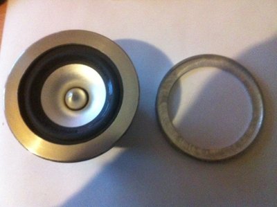

Dit dus
en dan het drivertje gewoon OP het plexiglas leggen of daarin verzinken maar net wat je wilt.
Weergegeven drivertje is een W3 van tb maar die was qua afmetingen bijna exact gelijk aan de Frs-8
Het idee is goed, alleen gaat het voor mij niet werken.
Het kastje is gewoon te smal om er een ronde ring overheen te zetten.
De buitendiameter van de cirkel zou +- 100 mm moeten zijn, terwijl het kastje maar 92 mm breed is.
Wel een mooie oplossing overigens.
Nieuw front ontwerp, plexiglas is verdwenen.
Speaker word verzonken in front, daarop komt dan 4 mm mdf met ronde uitsparing. Lekker simpel maar toch effectief.
Credits naar Remco
