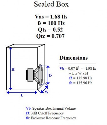

Ben op het forum deze site tegen, nou had ik daar de waardes van de TangBand ingegooid en kom ik toch wel op verrassende dingen uit. Alleen omdat ik er nog niet veel kaas van gegeten heb vraag ik me wel af of dit klopt.
Ik ga inmiddels m'n plan wel bijstellen, het wordt toch een
, mede door deze calculator zou ik op een inhoud uitkomen van 1.98 Ltr. Met een paar aanpassingen haal ik deze inhoud wel. Het ontwerp blijft in grote lijnen hetzelfde met een fake BR gat.
Berichten: 9198
Re: Pc/muziek Speakers TB W3-315E
ik verwacht dat je daarmee geen beleving hebt van lage tonen...
A3Baak
Berichten: 173
Lid geworden op: vr 30 dec 2011, 12:38
Locatie: Alphen aan den Rijn, Netherlands
Bericht door A3Baak »
Ben intussen ook een beetje het spoor bijster, als ik een ported enclosure maak moet ik de inhoud van de doos omhoog schroeven. :?
Misschien moet ik maar van m'n originele design afstappen en op zoek naar een driver die beter geschikt is hiervoor.
