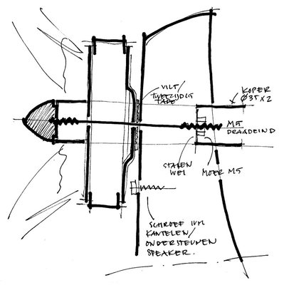

2. de midspeaker zit vast met een draadeind dat aan de ene zijde in de faseplug vast zit en aan de andere zijde met een moer op een volgring
3. het testen van de printplaat staat vrij duidelijk omschreven, dacht ik
oud schetsje, 1. vilt is niet toegepast 2. moer is niet verdiept uitgevoerd 3. de onderste schroef is ook niet geplaatst, de speaker klemt gewoon stevig op het achterhout
Dank je voor de duidelijke tekening! Je kunt met die koperen buis ook makkelijk de driver losser of vaster draaien, zonder gereedschap, goed over nagedacht!

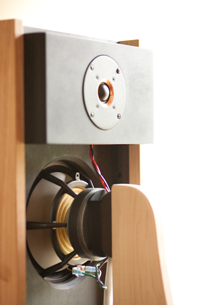

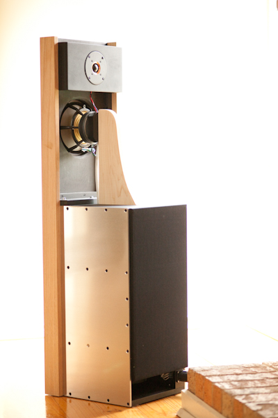

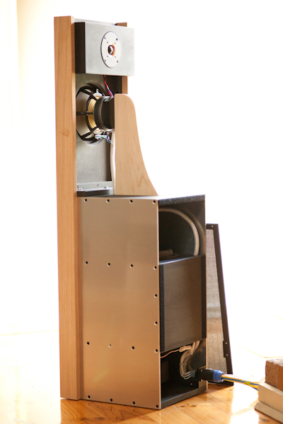

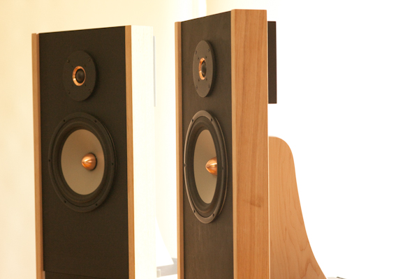

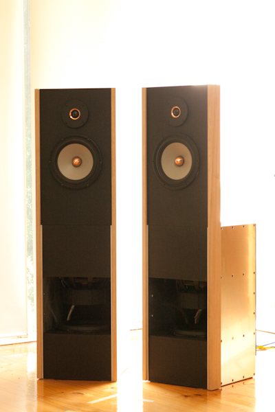

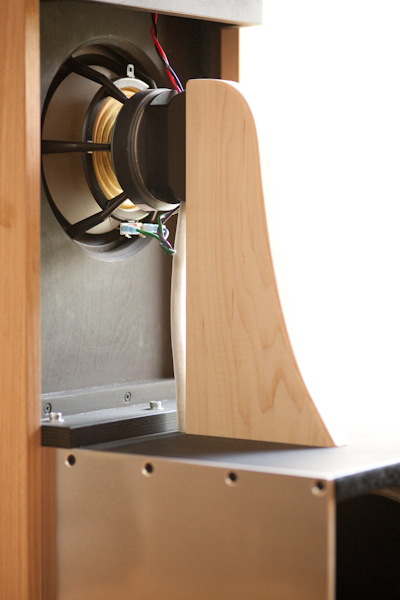

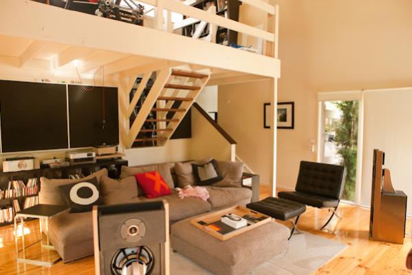

De eerste bouwresultaten van de laatste versie (v3.5) van de Orion beginnen ook binnen te druppelen op het internet.
Onderstaande foto's zijn van een erg mooie bouw van iemand in Australië. Die zijpanelen van aluminium vind ik fantastisch!
Hij schrijft dat hij nog gaat uitproberen of het geluid nog beter wordt met de standaard zijpanelen; ben benieuwd.
Bron: http://www.stereo.net.au/forums/showthr ... post659115

Zie ik daar nou naar voren en naar achteren stralende tweeters? Nog even en de oude Magnat Magnasphere komt weer terug 8)

Mooie speakers! Ben benieuwd hoe het klinkt. Ruimtelijk denk ik sowieso :)

Even een vraagje: Heb je die achtertweeters op hetzelfde niveau spelen als de voortweets?

Ik denk meer ruimtelijkheid. De andere units zijn als dipool gebruikt, dat is met een tweeter iets lastiger, dus om daar dezelfde ruimtelijkheid te krijgen, plaatst men een achtertweet.

klinkt prima hoor met die achtertweeter
wel riskant om af te wijken van het ontwerp. het Australische ontwerp hinkt wat mij betreft qua vormgeving op drie gedachten en dat is op lange termijn minder sterk, grapjes zijn even leuk maar niet lang. Wat ontwerpen betreft, heeft Linkwitz een mooie poster op zijn website staan. http://www.linkwitzlab.com/links.htm#Less%20and%20More
verder zou ik je wel willen adviseren de tweeter en de mid verdiept uit te voeren, ik meen ergens gelezen te hebben dat dat uitmaakt volgens Siegfried Linkwitz.
De mid en tweeter zijn toch al vlak met de front baffle door het plaatsen van een voorpaneel? Of moeten ze nog net iets dieper om de rand van de driver perfect vlak te krijgen met de baffle?

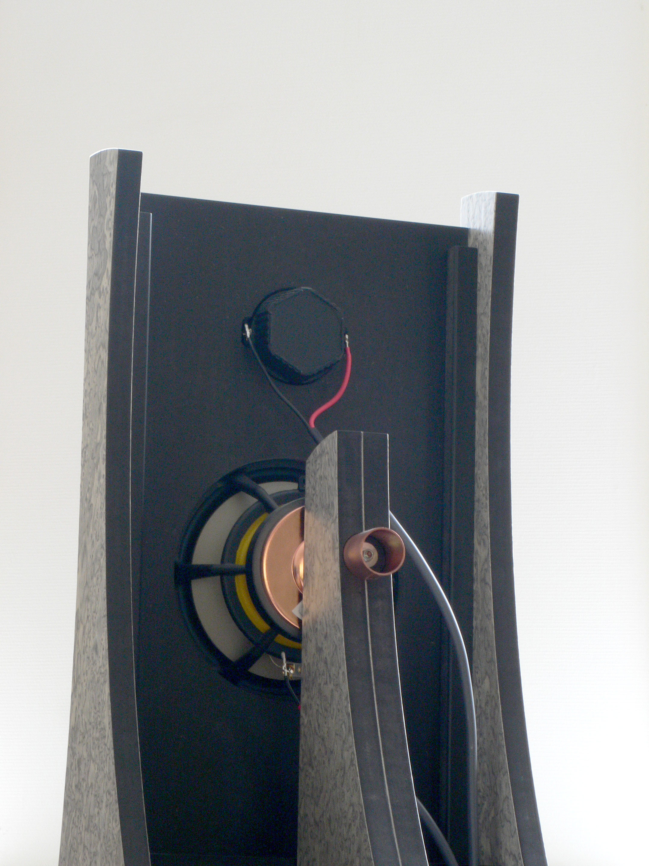

Wat ik nou wel sjiek vind is dat veel bouwers voor die naar achter stralende tweet ook gewoon een Seas Millennium nemen. Cost no object blijkbaar. Maar voor een echt dipooleffect van 3 tot 20kHz moet je ook wat aan de randjes van het frame doen, die zorgen voor aardig wat verstorende diffractie. En ik zou 'm eerst eens zonder achtertweet bouwen...

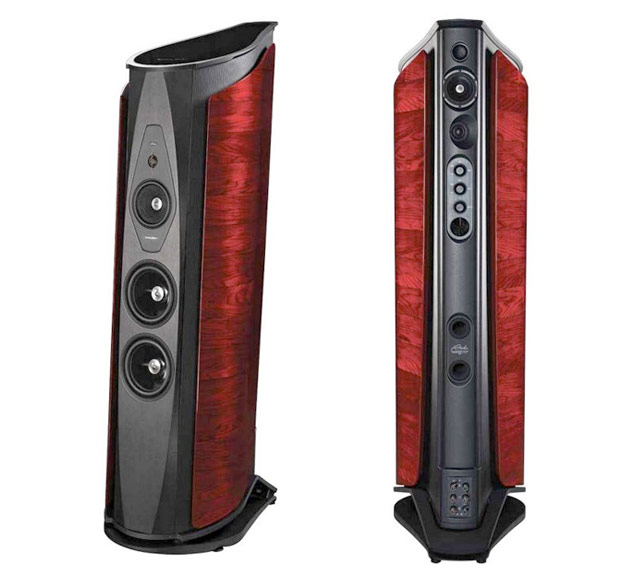

Ook Sonus Faber heeft het in zijn laatste 2 modellen, de Aida en The.
Leuk! Het lijkt een beetje een trend te worden. Ik kan me ook bijna niet aan de indruk onttrekken dat de topontwerpers niet stiekem met een schuin oog naar de site van Linkwitz kijken.
Ook erg leuk om te zien dat lyngdorf net een topmodel heeft uitgebracht wat ook een dipool is.

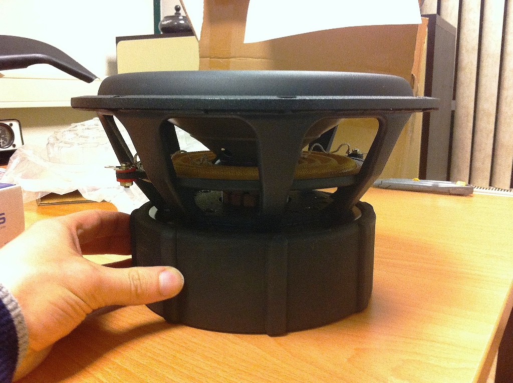

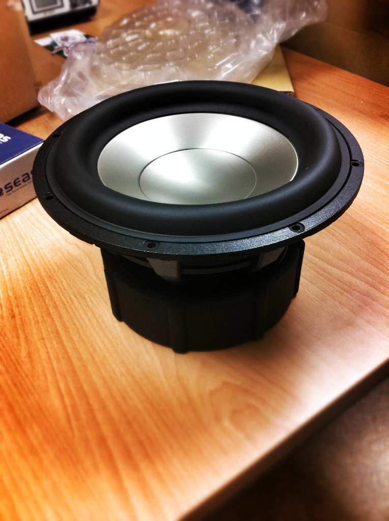

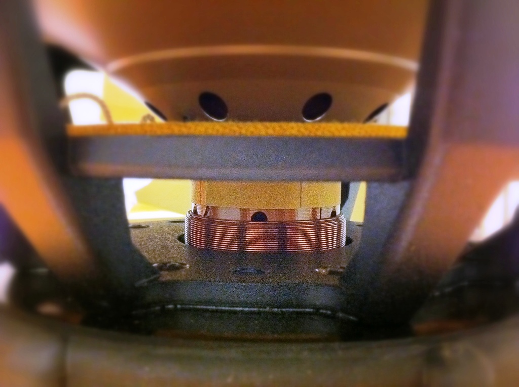

Eindelijk ben ik bij mijn ouders langs geweest en de drivers uit de verpakking kunnen halen.
Hieronder staan de foto's van de Seas L26RO4Y woofer. Wat allereerst opvalt is dat er een ENORME magneet op zit. Nu snap ik ook dat hij 10 kg weegt.
Deze woofers moeten wel een flinke uitslag hebben; de rubber rand is hoger dan de dikte van mijn wijsvinger.
Ze zijn mooi afgewerkt en de conus heeft een coating over het aluminium waardoor er een soort regenboogkleuren in ontstaan (niet op de foto te zien).
Erg fraai, heb er hard voor gespaard en ben er erg blij mee :D
De laatste onderdelen van Mouser en DigiKey zijn ook binnen. Dus vanavond lekker solderen, heb er zin in!

Kan me van de demo in Beetserzwaag ook de enorme uitslag van de woofer herinneren.. mooi dat je weer verder kunt, leuk project!
