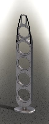

Wordt het niet mooi als die bovenste randen er gewoon af zijn? Dus gewoon taps toelopen naar de tweeter, precies zoals het nu is op de laatste foto, maar dan zonder 'frame' eromheen. Ziet er mentaal elegant uit.
Martijn M
Berichten: 4088
Re: Een slanke dipool
Bericht door Martijn M »
Dat denk ik wel. In de schetjes die ik tot nu toe gemaakt heb, kom ik ook steeds weer op zoiets.
+1
Het heeft nu iets weg van een glas-in-lood raam. 8-[

Ja dat is ook wel chique, zou hem wel iets puntiger maken bovenop, maakt het geheel iets gestroomlijnder.
Mvg Reinder
Berichten: 12869
Dat gaat Martijn H niet willen, want zo heeft de tweeter geen optimaal afstraalgedrag.

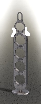

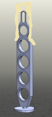

Ik zeg gewoon letterlijk deze zonder dat bovenste stukje frame. Ik vind die vorm van de midrange en de tweeter eigenlijk best wel mooi:
Alleen de onderkant ben ik niet helemaal over uit. Die zou ik graag nog wat spitser maken, ik vermoed dat het daardoor wat slanker zal ogen.
de onderste woofer moet gewoon wat meer matriaal onder zich hebben,dan zit het er al een stuk beter uit.
Het moet niet teveel op een condoom of ander sextoy gaan lijken inderdaad. Als de driehoek wat puntiger en langer wordt en de voetplaat iets van 3mm hoog en helemaal rond, zeg radius 35cm zal het niet wat mooier gaan ogen verwacht ik.
Het mooie van volledig rvs/staal is dat er totaal geen kleur meer aan te pas hoeft te komen. Elke bewerking met plamuur of mdf vraagt om een kleur.
Met een front op de baffle vind ik eigenlijk alle hoekjes die ontstaan minder rustig ogen als een "gewoon" rechthoekige voorkant. Zonder frontje kan ik me er wel iets bij voorstellen.

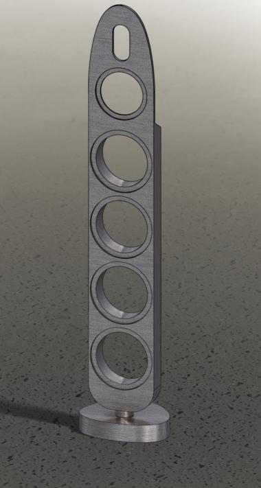

Take 5 vind ik erg mooi trouwens! Alleen die tweeter bovenop maakt het zo fout.. Zonder die tweeter is het af.
Berichten: 14140
Hmmm, die laatste take 5 ziet er wel OK uit toch?
take 5 vind ik ook de mooiste tot nu toe.

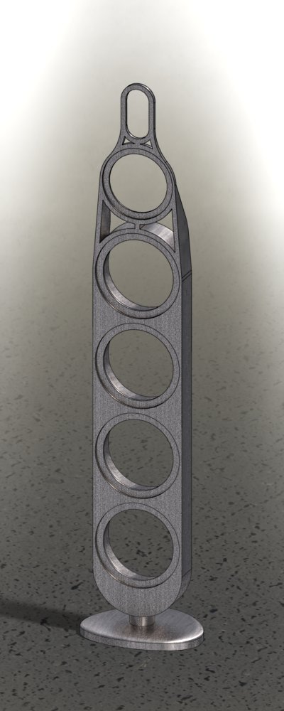

Misschien is de lijn die naast de mid loopt door te trekken naar boven? Onder de tweeter is dan ook geen baffle meer nodig.
Het mooiste zou zijn als een bedrijf met 8 a 9 mm rvs kan werken. Als een ontwerp "af "is moet ik op zoek gaan naar zo een bedrijf. Mocht RVS te duur zijn dan zou (zwart?) geanodiseerd staal wellicht ook wat kunnen zijn.
take5 (1).JPG (16.96 KiB) 324 keer bekeken
