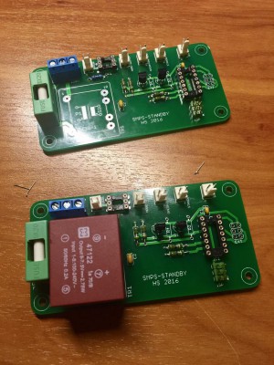

Print uit China gearriveerd, componenten waren er ook al, dus even solderen....
Een voedingsblokje moet nog geleverd worden.

Berichten: 15170
Re: [Longterm] MiniSharc + AFDAC2 + UcD
Staat de trafo nou naast het bord? Of zit 'ie
nog niet vast daar..
hsmeets
Berichten: 2818
Bericht door hsmeets »
Zit gewoon normaal op het printje gesoldeerd.
Berichten: 15170
Het is schaduw zie ik nu, vertekend op m'n tlf. Heb niks gezegd..

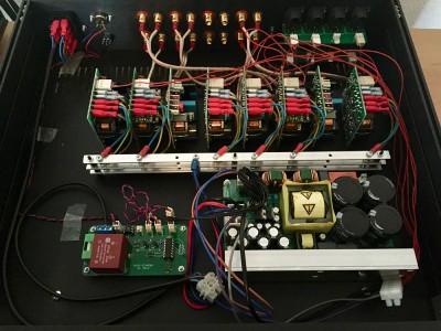

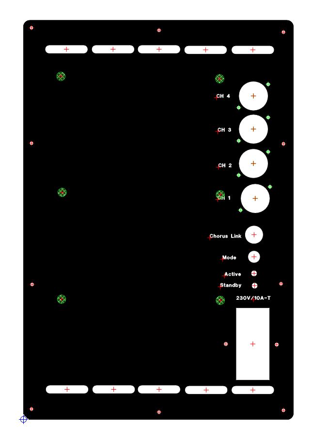

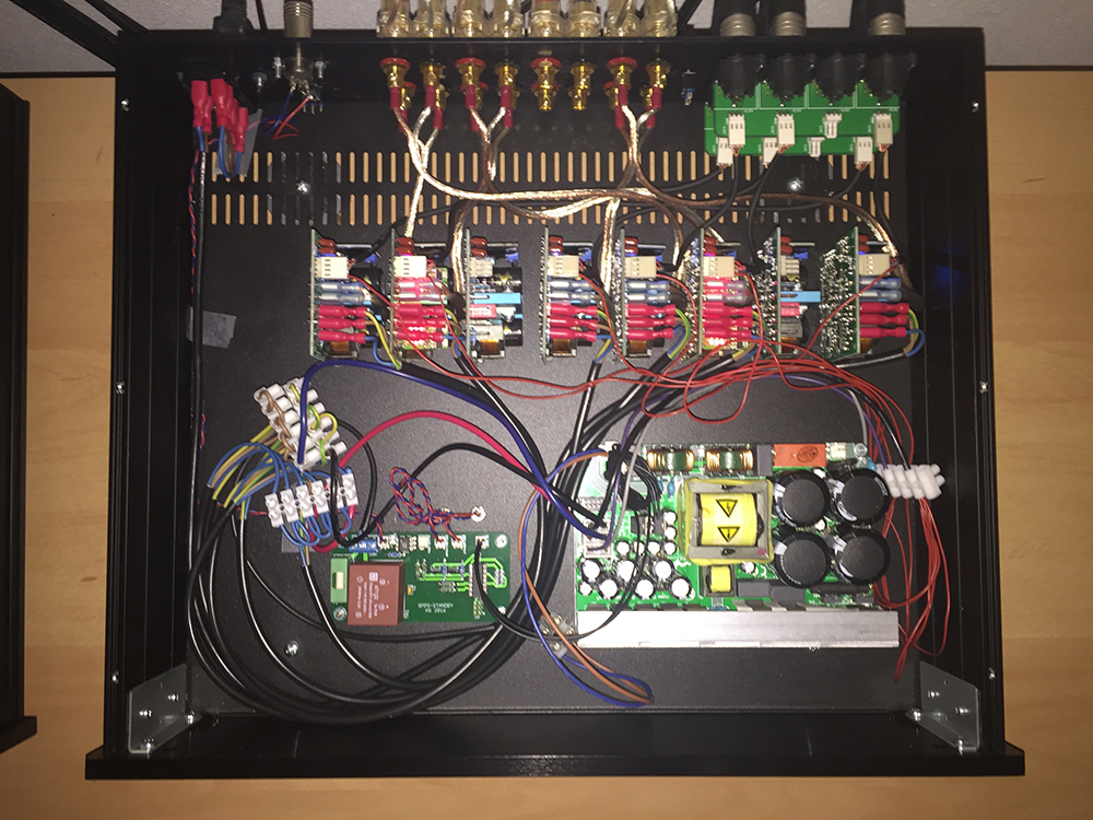

Ombouw van de eindversterker naar plate-amp.....

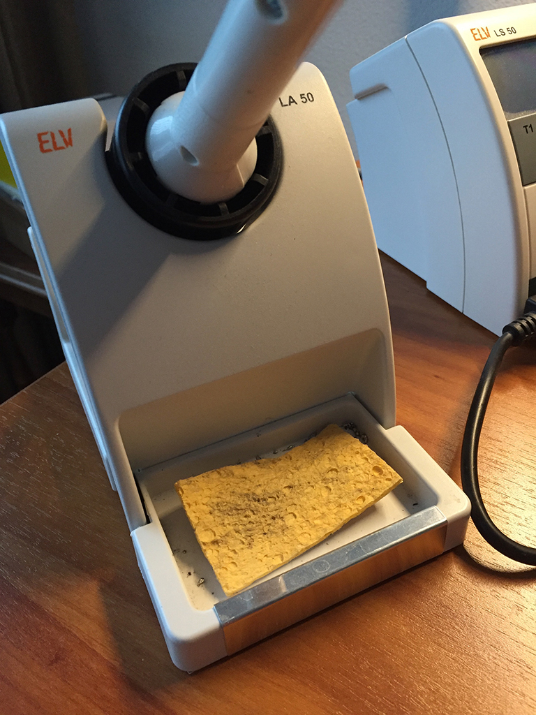

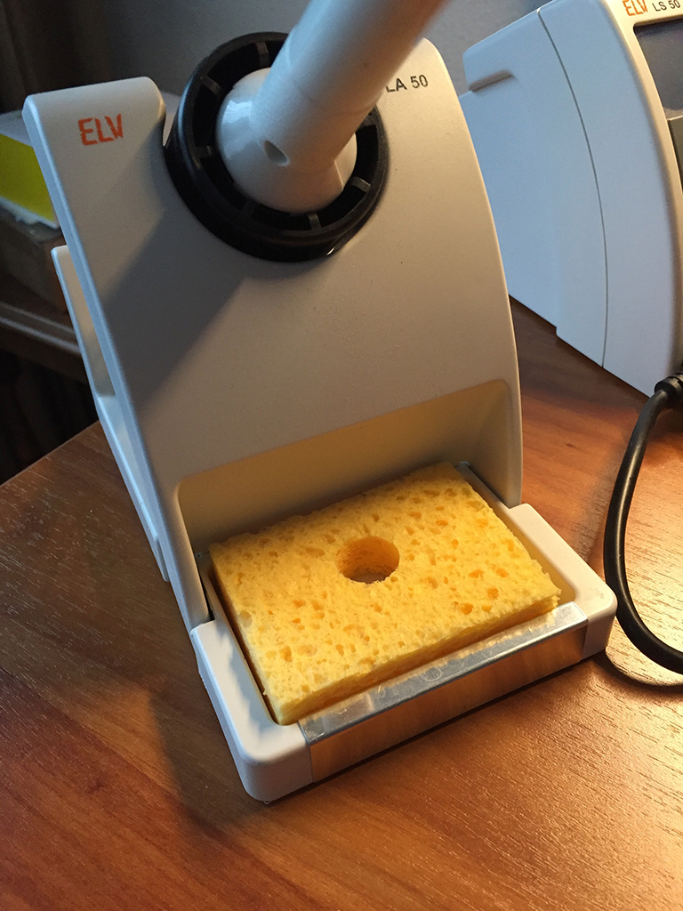

:boos: :boos: was ik toch een verbinding vergeten in de standby, in alle haast, en dat ook nog eens in een schema van 3x niks :boos: :boos: dus maar een draadje van-naar gesoldeerd aan de onderkant. Maar dat niet voor ik mijn soldeerstation van een stevige upgrade had voorzien.

Zo Huib, jij durft.... :lol:
Berichten: 28468
Dat kan niet he, een Weller sponsje in een ELV station. Foei! [-X [-X [-X
Berichten: 17865
:rofl: Heb ik ook.
Die upgrade heb ik laatst ook uitgevoerd. Maar ik heb dan wel een -weliswaar antieke- Weller. :mrgreen:

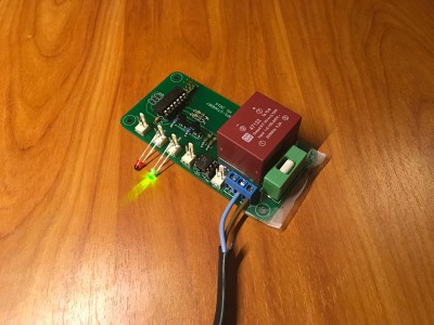

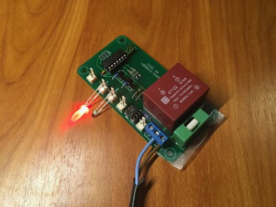

Code geflashed en even een eerste testje.
Na een cold-boot de trigger ingang 60 seconden negeren: dus de versterker niet direct in standby zetten direct na het aanzetten wanneer het trigger signaal nog ontbreekt omdat de AFDAC2 nog niet aan staat. Groene LED aan
Maar na 60 seconden mag hij dan wel alsnog in standby gaan. Rode LED aan.

Limburgs minuutje. Nou, bij de eerste keer flashen klopte de #define F_CPU en de fusebit CLKDIV8 niet met elkaar en waren het 480 seconden......

Begonnen met het fatsoeneren van de ingewanden.
Voor: Audiofiele kroonstenen:
Na: Audiofiel Aluminium:
Nog wel wat meer te doen, dus wordt vervolgt.
Ik vind het een nette oplossing zo, origineel bedacht. :goedzo:
