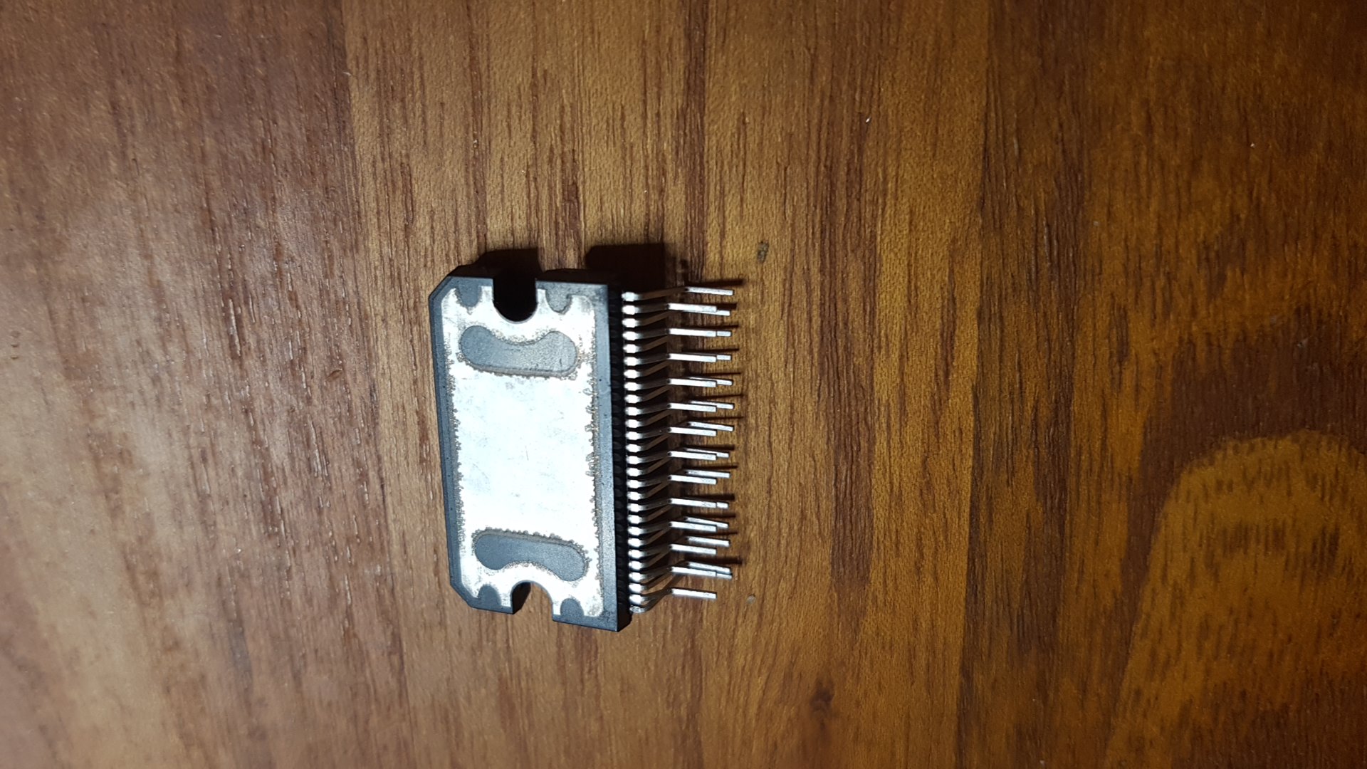

Deze Lm heeft een metalen achterkant, dus lijkt mij niet dat hij geisoleerd is. Maar misschien ga ik hem nogPjotr schreef:Ach, die nylon boutjes mogen wel 100 gr worden. Maar ook niet meer! Beste blijft bevestigen met clips. B.t.w. die LM4780 is toch van zichzelf geïsoleerd?
eens upgraden naar clips.
Hij doet het in ieder geval perfect. Geen ruisjes, plopjes etc..

Yup, dat is de achterkant. Dacht dat de schroefgaten op zich wel geïsoleerd zijn a la een TO3P/TO247.

Voorkant is geïsoleerd, de glanzende achterkant zit aal de - spanning vast. De schroefgaten zitn aan de voorkant vast en (zo uit mn hoofd) niet door de metalen achterkant.
Re: Build topic LM4780 versterker
als ik de meetpennen in de schroefgaten steek en ze naar de Lm toebreng maakt hij kontakt.
De schroefgaten zijn dus niet helemaal geisoleerd. Of ze dan ook verbinding maken met de min
van de lm weet ik niet.

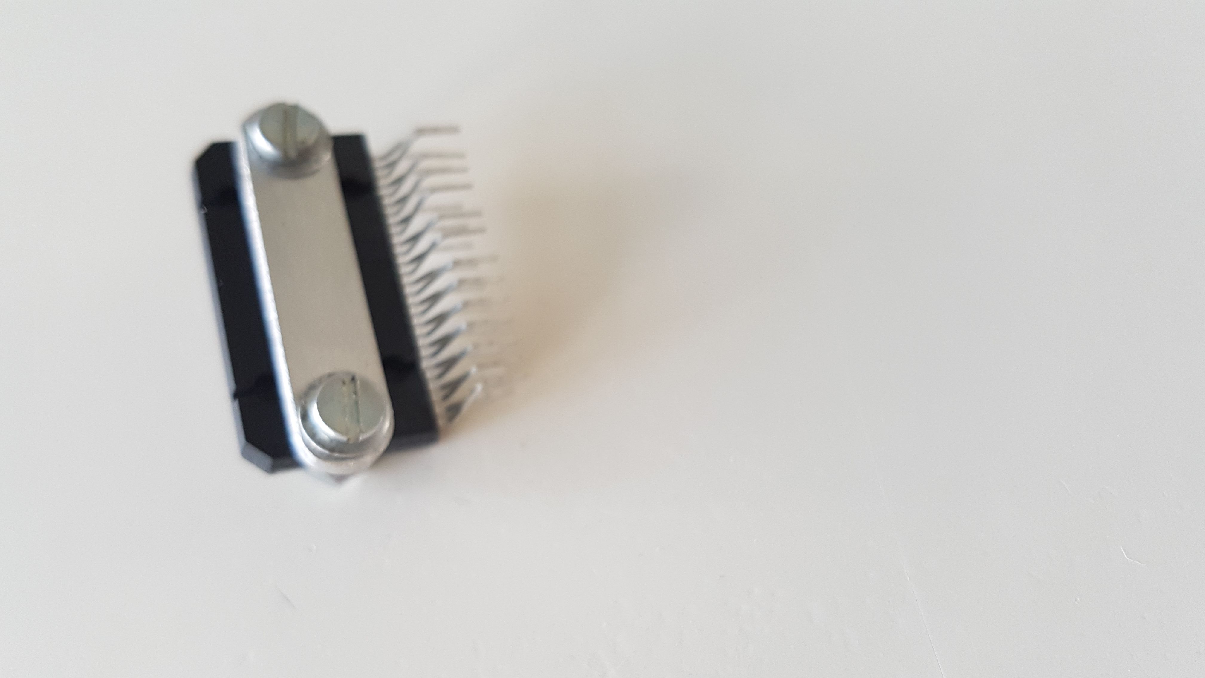

Yep ff voor de foto, maar hij speelt alweer hoor.Pjotr schreef:Hebbie 'm er nou weer uit gesoldeerd?![]()
Maar ik durfde het inderdaad niet aan met metalen boutjes, en klemmen had ik niet liggen.
En kunstof boutjes dus wel. En net wat ik zeg, hij is nog niet boven de 35 graden geweest.
En hij staat al heel wat uurtjes aan op verschillende volumes.

Gewoon even netjes met een clipje bevestigen toetermans, dan heb je het zoals het hoort. Zie je in een commerciele haai-end versterker ook niet, component met plastic schroeven aan de koeling...denk dat daar ook vaak de koeling geisoleerd in de versterker zit. Die gelijkrichtdiode, waarom zit de schroef daar? De diodes zitten denk ik wat ongelukkig dicht tegen elkaar op de print ivm sluiting. Verder ziet het er allemaal netjes uit hoor.
Eigenlijk moet je 'm gewoon eens een tijdje vol uitsturen, zet er maar eens een 1V / 1kHz sinus op, kijken wat er met de warmte huishouding gebeurd.

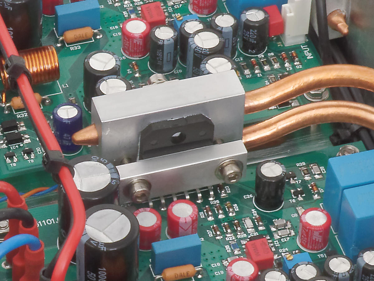

Het lijkt me ook inderdaad raadzaam om het IC op een iets andere manier te monteren dan met nylon boutjes.
of boutjes met een stukje krimpkous, of zo'n stalen veerclip.
Werkt prima zo iets.
Boutjes wat verder uitelkaar zetten zo dat deze nooit contact kunnen maken met de chip
Zou ik wel een dikker balkje nemen voor die lengte van de LM4780. Voor de LM3886 heb ik 5mm dik gebruikt:
