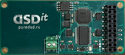

Op het DSD'it bordje wordt de DSD modulatie verzorgd door de AK4137. Die doet dat best mooi naar het schijnt. Vooral als je hem niet ook de eerste upsampling stap laat doen maar eerst naar 4fs brengt. Dat wordt verzorgd door de SRC4192. De maximale snelheid is DSD256.

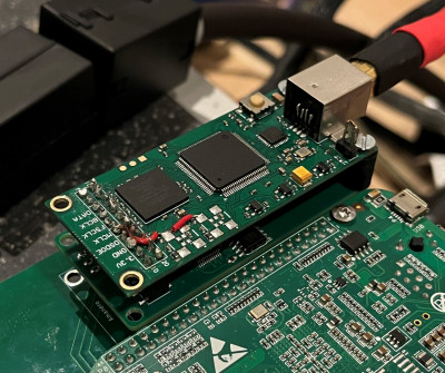

De DSD'it werkt! Ik heb wel ernstig mijn soldeer 'skills' moeten verbeteren. Eerste bordje werkte niet. Ik kreeg de AKM in eerste instantie er niet goed op en met het vele op en af totdat het goed was blijkbaar vernield. Maar goed. Dit bordje is netjes. En klinkt verrassend goed! Ik had een groter verschil verwacht met HQPlayer. Dat is er natuurlijk maar dit klinkt ook bijzonder lekker dus ik kan me voorstellen dat Pavel zelf ook voor het gemak hier veel mee speelt.
Onder de Xing U30 doet hij netjes zijn werk.

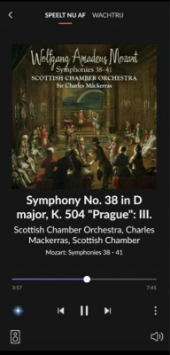

Re: zuivere DSD dac

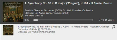

Is dat deze opname?
Die klinkt zeker dynamisch, veel detail, van klein tot groot beeld in de ruimte.

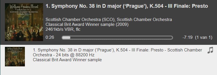

Berichten: 8108
Re: zuivere DSD dac
Ja klopt denk ik.
24 bit opname.
Dit zijn de gegevens van het album zo als deze bij mij op de server staan.

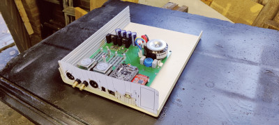

Mooi. Ik zet hem vanavond provisorisch in een Daudio N1000 kast. Zonder backpanel vooralsnog.
Ik heb mijn DSD't nog iets moeten modificeren. Een extra delay op de masterclock 45 dan wel 49MHz, die blijkbaar net even ongelukkig zat met de flanken in relatie tot de base clock van het I2S signaal. Want met HQPlayer DSD signaal kreeg ik een sterk verhoogd ruisniveau vanuit de DSD'it, terwijl het signaal slechts door een onboard mux gaat en niks anders. Blijkbaar wordt er teveel gemultiplexd. De eerste mux zit op de DSD'it om te kiezen tussen PCM/DSD. De tweede mux zit op het DAC bord om te kiezen tussen USB (Amanero/Xing U30) en UTP (Beaglebone) waardoor het I2S signaal nog eens door een multiplexer gaat die 5ns delay oplevert.
Door de masterclock door een overblijvend kanaal van de DSD'it mux te leiden, zaten de klok flanken blijkbaar niet meer net op het verkeerde moment qua timing om ook DSD signalen vanuit HQPlayer netjes door te laten.
Nu wil ik nog gaan kijken of ik het geheel werkend krijg voor SPDIF, eenvoudigweg door er een B18 bordje met de AK4118 op aan te sluiten. En dan dat bordje ook weer hardware matig in slave te zetten en te laten lopen op de Crystek klokken van het DAC bord. https://nl.aliexpress.com/item/10050051 ... pt=glo2nld

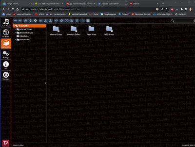

Re: zuivere DSD dac
Kappa7 schreef: zo 10 sep 2023, 23:57
Het mooie van Daphile is eigenlijk dat er een samba server inzit en je gewoon van uit de windows omgeving je muziek kan beheren.
Dat zou i.d.d. mooi zijn. Alleen zie ik die niet in het lokale netwerk terug op een windows PC. Vereist dat bepaalde settings?
Berichten: 8108
Re: zuivere DSD dac
Eigenlijk niet.
Ik voeg gewoon een netwerk drive toe middels het IP adres van de Daphile PC en dan kan je alle bestanden gewoon als netwerk drive benaderen.
Re: zuivere DSD dac
Ik zie interne, NFS of SMB drive, en bij mij voor de komende zaterdag ook een USB drive.

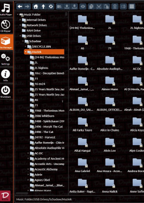

dat moet dan waaarschijnlijk bij maanlicht ingesteld zijn, bij mij is de samba schijf ook niet vanzelf zichtbaar in windhoos, maar wel benaderbaar (en te mappen) op IP
Berichten: 8108

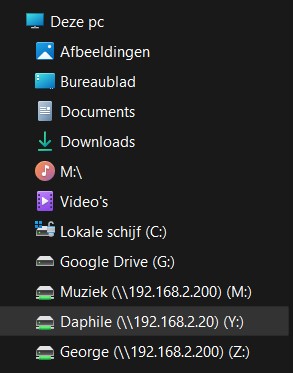

Re: zuivere DSD dac
Ja dat is dan toch gewoon zichtbaar?
Staat gewoon tussen de andere netwerk schijven.
Schermafbeelding 2023-09-12 150038.jpg (25.75 KiB) 351 keer bekeken
Daar hoef je in Daphile niets voor in te stellen.
Wel even de schijf toevoegen in je windows omgeving.
