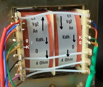

Kun je me vertellen waarom de CFB wikkeling aan een kant andersom zit ?
Ik geloof niet in toeval want het is bij beide transformatoren
Het is niks ergs want je sluit het gewoon anders om aan Dat klopt.
Deze CFB wikkeling is parallel mee gewikkeld met de secundaire spanning.
Vandaar deze uitvoering.

Leuk, dat zou betekenen dat de LS wikkelingen ook in tegenfase zitten :-s
Maar ze zijn parallel geschakeld :think:
Nee de LS wikkelingen zijn in dezelfde richting gewikkeld, dus gewoon netjes parallel zetten, er is immers geen push-pull luidspreker.

Ik begrijp de verwarring niet. De luidsprekerwikkelingen zijn parallel geschakeld, en de tegenkoppeling wikkelingen staan in serie.

Het klopt wel hoor, is alleen een wat eigenaardige redenering. Kijk,
de linksboven is de enige die de andere kant uit gaat.
Omdat de kathodewikkeling daar bij hoort had die wikkeling in dezelfde richting gemoeten als de anodewikkeling.Nu moet je een kathode omgekeerd aansluiten.
Voor de duidelijkheid nog O en K erbij gezet
Douwe
Klopt maar niet in tegen fase aan een zijde
Anne vreest dat het misschien met de LS ook verkeerd zit aan 1 kant
Maar als dat zou zijn Dan heb ik 0 output en ik had maar zat iets van 23 volt
Was over 12 Ω ohm waar ik dus verkeerd gerekend had is dus 45 watt ipv 60
Maar dat doe ik nog eens met 8 Ω ipv die 12Ω Ω mischien dat het nog beter gaat
De terugkoppeling klopt ook niks van moet ik ook op nieuw doen

Het klopt wel hoor, is alleen een wat eigenaardige redenering. Kijk, Tr.png de linksboven is de enige die de andere kant uit gaat.
Anne ik heb de draden omgewisseld zodat die kleuren ook links en recht dezelfde aansluitingen hebben
Dus bij Beide buizen komen Groen aan kathode en Geel aan Gnd
En niet meer verschillend O:)
Da's idd wel zo duidelijk onder het chassis, waar je de trafoaansluiting niet ziet. Maar nu nog opletten dat de juiste wikkeling aan de juiste buis zit.
Dit lijkt me geen goed idee Bert.

Ik bedoel er mee dat je niet dezelfde kleuren op de kathode kunt aansluiten. Dan ga je namelijk een buis mee koppelen en de andere tegen koppelen.

Komt er op neer, Douwe wil de wikkelrichting aan de kleuren zien en Bert waar ie de boel moet aansluiten.

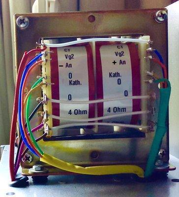

Aha nu ik heb er een foto van gemaakt
En dat klopt dus ook wat Will Blaauw aan me geschreven heeft
Het is een tegenlicht foto en is belabberd sorry voor dat Douwe
Maar ik heb dus nu bewijs dat ik ze omgewisseld heb
metingen die dat bevestigen
De Email van AE
Dus wat wil je nog meer :relax:

Ik heb geen opmerkingen meer Bert.
