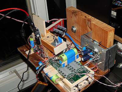

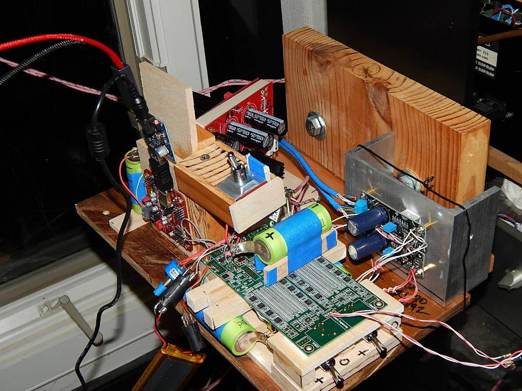

Ik kwam nog even wat tegen, waarvan ik dacht, waar zijn die in hemelsnaam mee bezig. :o :shock: :shock: :? :? :think: :think: :think: :think:
Hier is het nog even stil in ieder geval.

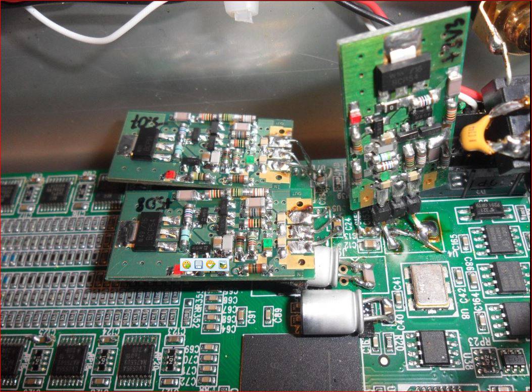

Naar aanleiding van het gefreubel wat die Amerikaan maakte.
http://forum.zelfbouwaudio.nl/download/ ... &mode=view.
De Chinezen kunnen er ook wat van.
Er wordt wat afgeklooid door sommige mensen. :oops: :shock: :shock:
Zelfs zonder aanpassing die Democles al wel heeft gedaan, kon de Soekris het gisterenavond met gemak aan om mee te komen met de toppertjes als de AudioNote Buizen Dac die dan ook al wel was gemodificeerd, maar dan wel netjes, en een Metrum.Pavane.

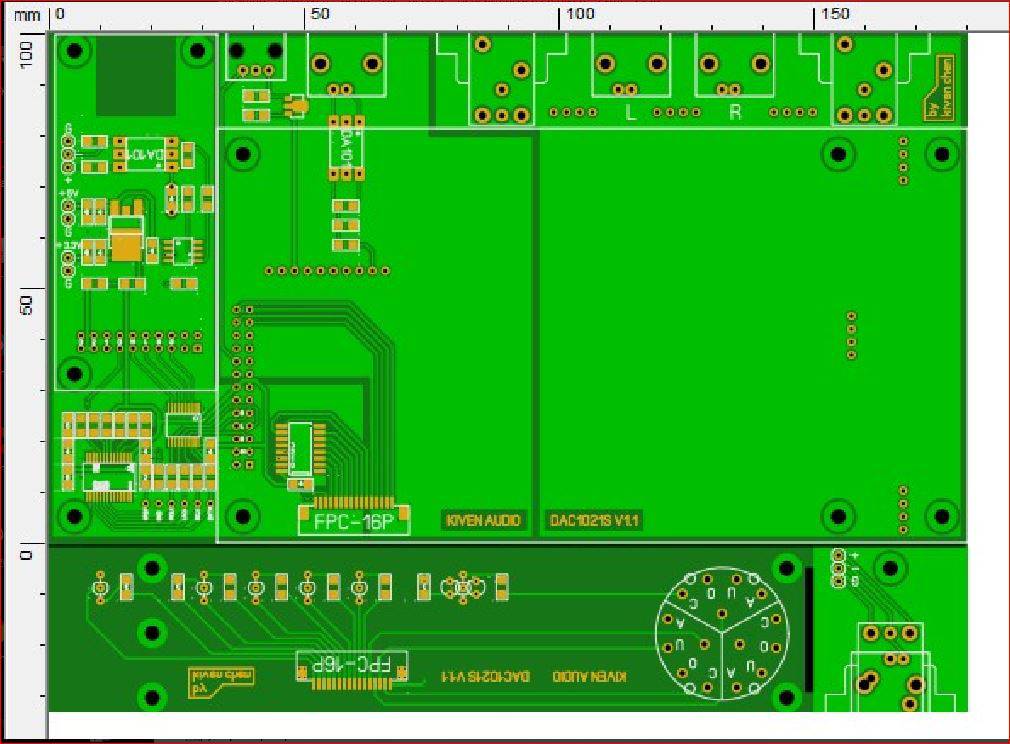

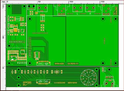

Ik krijg inmiddels door uit China dat hij een verbeterde versie heeft gemaakt.
Re: Ladder +++
Een nieuwe dac?
Re: Ladder +++
Nee nee, een nieuwe print waar je dan de Dac op kunt schroeven, en dan tevens de integratie van de S/PDIF coaxiaal en optisch, en dan weer met de galvanische scheiding (Murata101)voor de coaxiale en voeding voor de optische.
En dan de selectie knop voor de verschillende ingangen die het bij mij nu niet helemaal doet, en een S/PDIF uitgang en als krent in de pap, de selectie indicatie dual led-jes met de frequenties en lock en DSD, en dan de aansluiting ook geïntegreerd voor de Amanero die de USB en I²S toevoegt aan het geheel.
De nieuwste firmware, (wat komt er na 0.99) , die een dezer dagen uitkomt en wat dan via de USB poort DoP (= DSD over PCM ) de DSD bestanden nu ook direct kan afspelen.
Ik heb zelf nog niet veel gespeeld met filters, maar het moet zachtjes aan makkelijker worden om ook de newNos filter eens te gaan gebruiken uit 1 van de 4 filterbanken.
F7 zou dan de NOS zijn.
