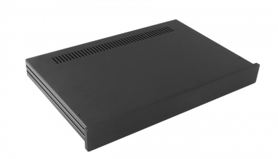

Okay. Ik heb mijn eindtrap in een dissipante gebouwd:
Mijn dwangneurose zegt me dat ik eenzelfde kast moet hebben, maar deze is alleen in 2U te krijgen en dat pas dan weer niet in mn meubel. Voordeel is wel dat ik nog plek genoeg heb dan om andere zaken in te bouwen mocht dat ooit nodig blijken.

Dan wordt t deze denk ik:
Is het een probleem dat t frontpanel dan 10mm dik is?

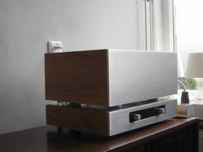

Je kunt natuurlijk ook voor "zelfbouw" gaan....
(de unit aan de onderzijde is de Afdac-LB voor de duidelijkheid...)
Ik heb eerder gebouwd met Hifi2000 / Modushop en dat beviel erg goed maar ik besloot voor geheel zelfbouw te gaan zodat ik versterker (LazyCat First One V1.3) en de Afdac-LB de zelfde look kon meegeven...
R.

Mooi hoor met dat hout aan de zijkanten. =D>

Dank je, ik ben er ook erg wijs mee..
