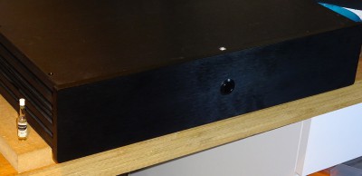

de voorkant; knop is voor handmatig aanzetten, status LED zit bovenop

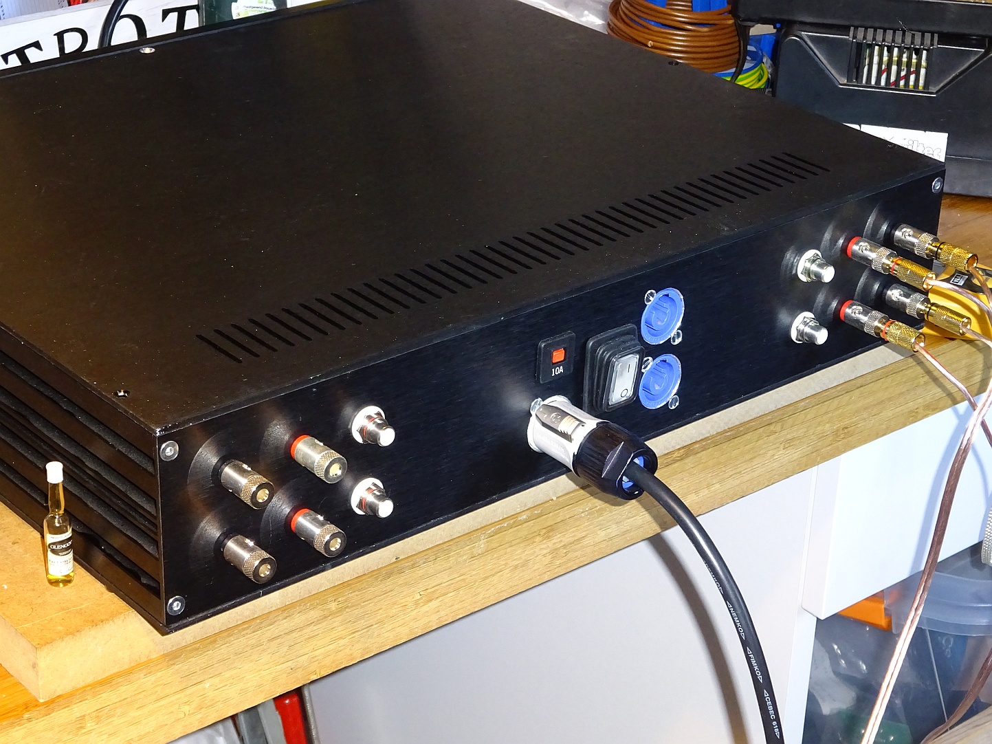

de achterkant; 2 230V uitgangen, 1 geschakeld via signaal detectie print, de andere altijd aan (als hoofdschakelaar aan is); zilveren audio aansluitingen
