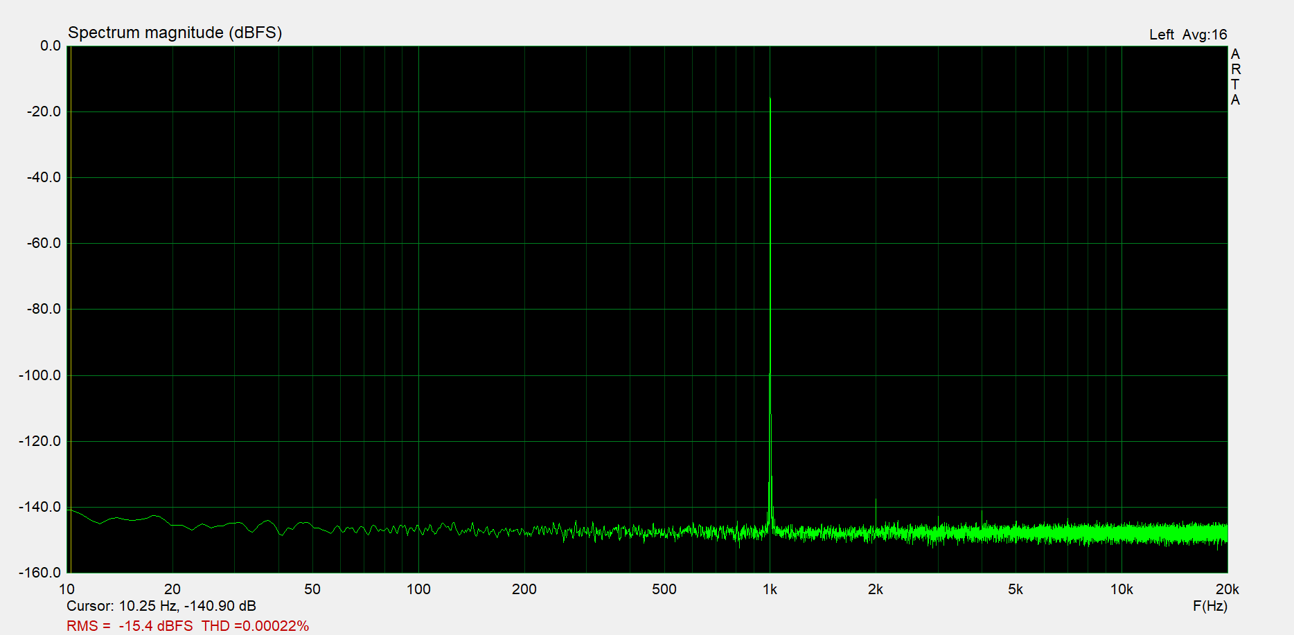

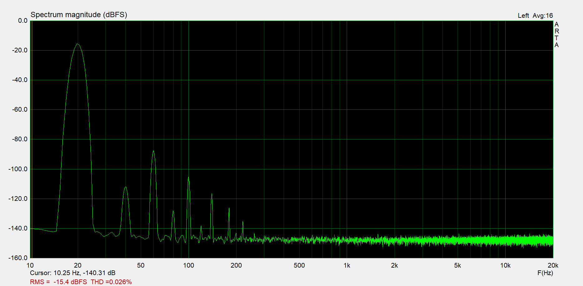

Met mijn Anubis pro heb ik wat metingen gedaan. Zowel de DAC als de Joyin Audio T1 trafo's presteren uitstekend. Wat je ziet is DSD256 met AMSDMEC 512+fs modulator op 20 Hz, 300 Hz, 1 kHz en 17+18 kHz. HQPlayer volume was ingesteld op -6,5 dBFS. De golfvorm op -3dBFS en 24b/44,1kHz. Dus ingangsniveau voor de DSC2 DAC op -9,5dBFS. Er is enig verlies vanwege een mismatch in impedantie tussen de trafo en Anubis-ingang. Normaal gesproken moet het worden afgesloten met een totale impedantie van 7k.

Vraag 1: je kan zien dat vanwege de isolatietrafo's op de uitgang de vervorming op 20Hz veel hoger is dan wat je met een solid state IV-converter zou krijgen. Dus daar gaat de NADAC er flink aan voorbij. Niet dat het hoorbaar is, maar goed.
In het hoog is het andersom, dit is beter dan wat de ES9008 DAC chip van de NADAC kan laten zien. Daar zijn ook de trafo's eigenlijk geen beperking. Als je naar de 1kHz meting kijkt, dan zit je op 20-bit resolutie dat is topniveau.
De klank is echt behoorlijk anders. Dat is volstrekt onverklaarbaar uit deze metingen. De vervorming zit voor beide DAC's op een dusdanig laag niveau dat je hieruit geen hoorbare verschillen kan verklaren.
