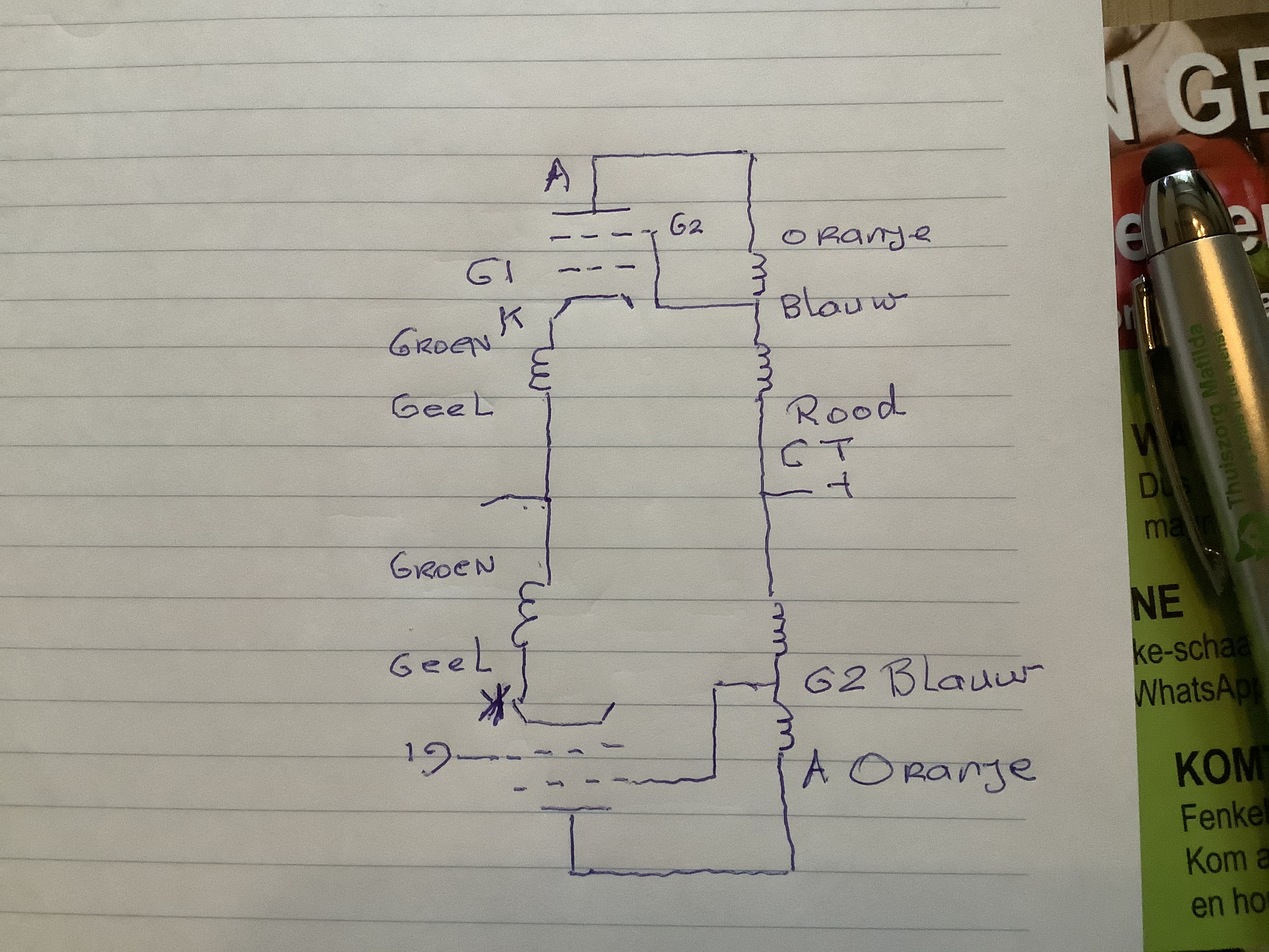

Ik snap wat je schijft. Maar is het echt fout? De 'onderste buis' opereert in het negatieve deel van het signaal en de tegenkoppeling zou hem minder negatief moeten maken, zoals hij hem bij de bovenste buis minder positief maakt.
Hoi Peter , dank voor je naam :dank:
Ik begrijp niet goed wat je bedoelt nu
Van het is echt Fout
Bedoel je nu dat ik verkeerd meet :?:
Die rechterkant zoals ik meet staat het getekend ! Die wikkeling zit links ander dan rechts op de trafo
Misschien dat ik het niet begrijp of jou niet begrijp :lol:
Maar wat ik meet staat in die tekening Niet zoals ik denk dat het moet Maar zoals de trafobouwer het gemaakt heeft
Als ik er de buizen tussen zet gaat het er dus zo uit zien
Als ik het niet goed begrijp hoe ik een trafo aan de buis moet koppelen Moet ik de Meester even voor opheldering vragen
Ben niet eigenwijs :^o hoor maar ik snap Anne en vaar beetje zijn koers Peter
En vaak zit ik ernaast hoor :lol:
Maar nu geef ik me nog niet gewonnen [-(

De wikkeling voor kathode tegenkoppeling zit zo,
De boel staat, voor wisselstroom, in serie.Gevolg is dan ook dat de Za die de buis ziet groter is dan zonder de tegenkoppeling.
Stel Za=5k en de tegenkoppeling is 10% van de anodewikkeling. Dan wordt de totale wikkeling voor de buis 110% van de 5k. En omdat de impedantie evenredig is met het kwadraat van het aantal windingen wordt de nieuwe Za= 5k / 100² x 110² = 6k05 .
Omdat, in dit geval, de tegenkoppelwikkeling evenveel is als de 8Ω LS wikkeling is het verschil maar klein.

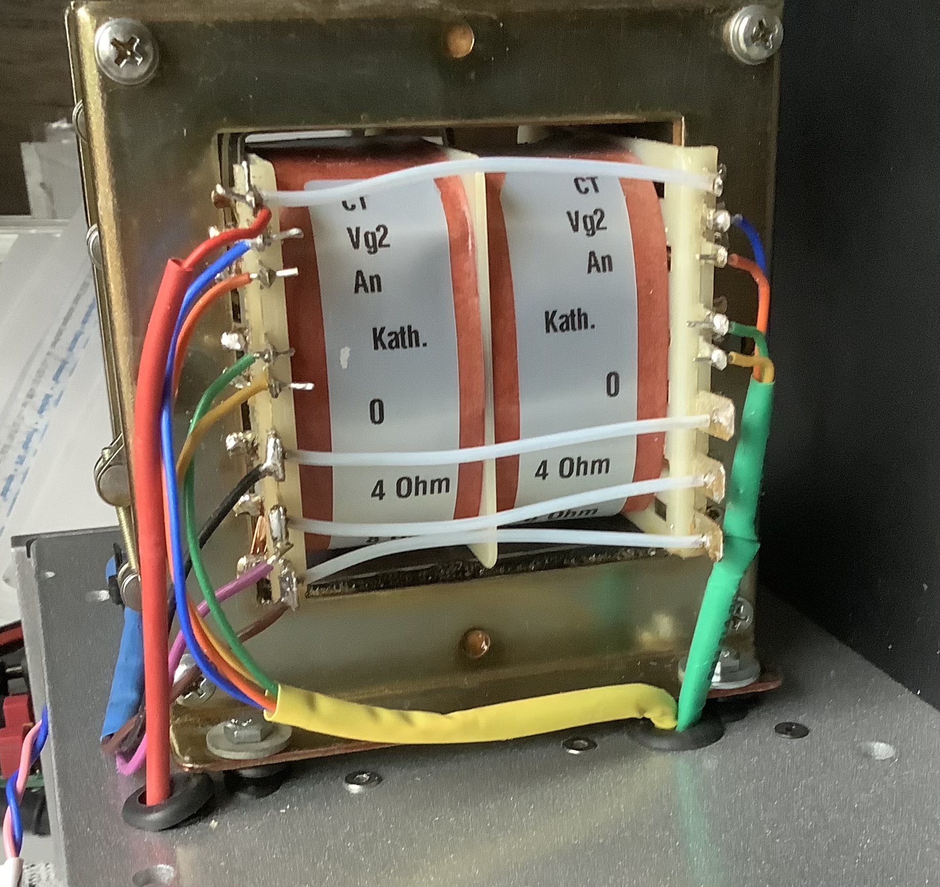

Bert,
Je hebt natuurlijk gelijk. Ik zat met het volgende in mijn hoofd:
Ik had het idee dat het signaalbeeld (de sinus) in zijn geheel zou moeten verschuiven... aan 'de bovenkant' 10V omlaag zou dan betekenen dat 'de onderkant' 10V meer negatief zou moeten worden.
Maar dat kan natuurlijk niet kloppen, want de CT maakt dat de trafo een 50-50 verdeling kent en dus moet het positieve deel 10V naar beneden en het negatieve deel 10V omhoog/minder negatief.
De conclusie kan dan alleen zijn dat de wikkeling verkeerd om aan de taps is gesoldeerd. De wikkelmachine kan er niet tussendoor een wikkeling de andere kant op spoelen.

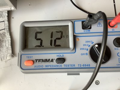

8 ohm weerstandje op 8 ohm LS aansluiting Trafo En test op de trafo zonder CFB op de anode aansluitingen 5,12K :yeah:
Dat klopt als een zere vinger
Even mn oude meetsnoeren maar gebruikt staat zo mooi ingepakt en opgerold O:)

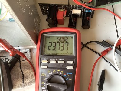

1 volt op 8 ohm LS wikkeling = 23,7 volt tussen de 2 Anodes
23,74V x23,74V X 8Ω = 4K5 volgens de formule
Ik meet met de impedantie meter 5,12K dat zal wel door capaciteit komen wat er ook in zit
Nu meten met volt meter en hulp trafo als de cfb windingen erbij zitten in tegenfase =21,7 volt
Klopt weer als een zere vinger

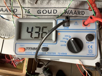

Impedantie meter nu tussen de Anodes en een CFB wikkeling aan beide kanten erbij
Zoals ik de 21,7 volt mat
En 4,36K dus een 0.78K minder als zonder CFB
Ben nu heel blij met die Meter :yeah: :yeah:

Antwoord op mn vraag gekregen van Will Blaauw
Goedemorgen Bert,
Kun je me vertellen waarom de CFB wikkeling aan een kant andersom zit ?
Ik geloof niet in toeval want het is bij beide transformatoren
Het is niks ergs want je sluit het gewoon anders om aan Dat klopt.
Deze CFB wikkeling is parallel mee gewikkeld met de secundaire spanning.
Vandaar deze uitvoering.
Met vriendelijke groet / Kind regards,
Wil Blaauw
Re: MonoBill 3 met CFB
Goedemorgen Bert,
Wil Blaauw
Leuk, dat zou betekenen dat de LS wikkelingen ook in tegenfase zitten :-s
Maar ze zijn parallel geschakeld :think:
