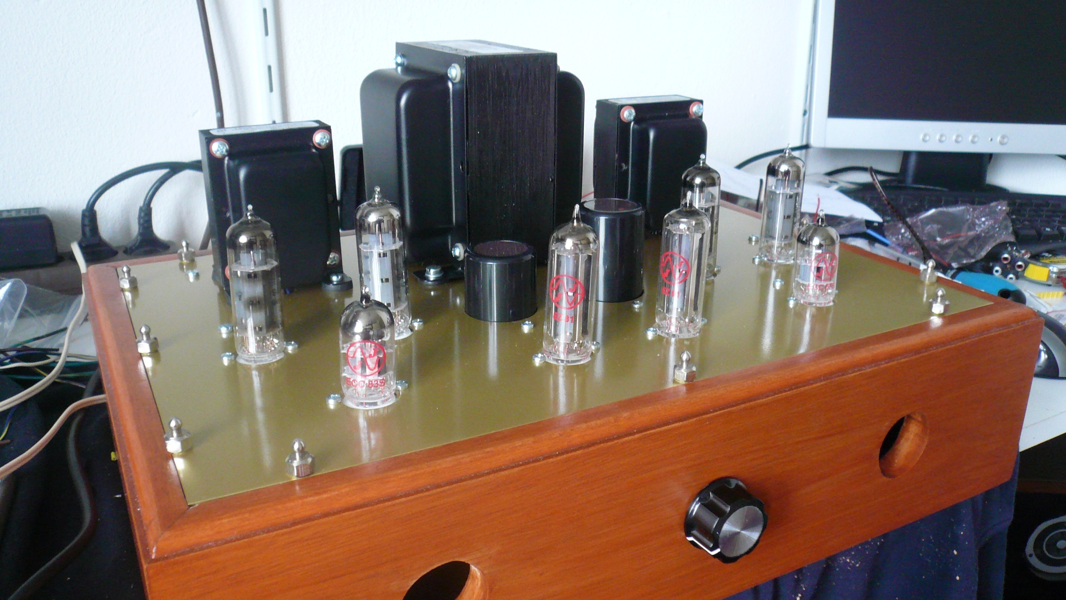

Zo.Het moment was daar.
De eerste test. Alles aangesloten en voorzichtig met de variac de spanning erop.
En yesssssss er komt geluid uit. Maar ook weer mijn grote vriend Brommmmmmmm :twisted: :evil:
Maar weer gaan zoeken waar die nu weer zit.
Als iemand nog wat bijzonders ziet dan hoor ik dat graag.
Maar we zijn weer een stap verder.
Nog even een plaatje erbij.

Ik vermoed dat de brom heel veel te maken heeft met de aarding/massa Theo.
Pak de plaatjes van Anne er nog maar eens bij.
Zo te zien creëer je een aardlus door op meerdere plaatsen je soldeersteun als massapunt te gebruiken. Deze soldeersteunen zijn echter ook vast gemaakt aan het chassis.
De massa mag maar op één punt aan het chassis zitten. Zorg dat de massa naar de eindbuizen rechtstreeks verbonden wordt met het sterpunt. Dan gaat die relatief grote stroom niet langs alle andere signaal voerende delen.
Ik vind de harde verbinding van de gloeispanning met de massa niet zo elegant. Gebruik liever twee weerstanden.

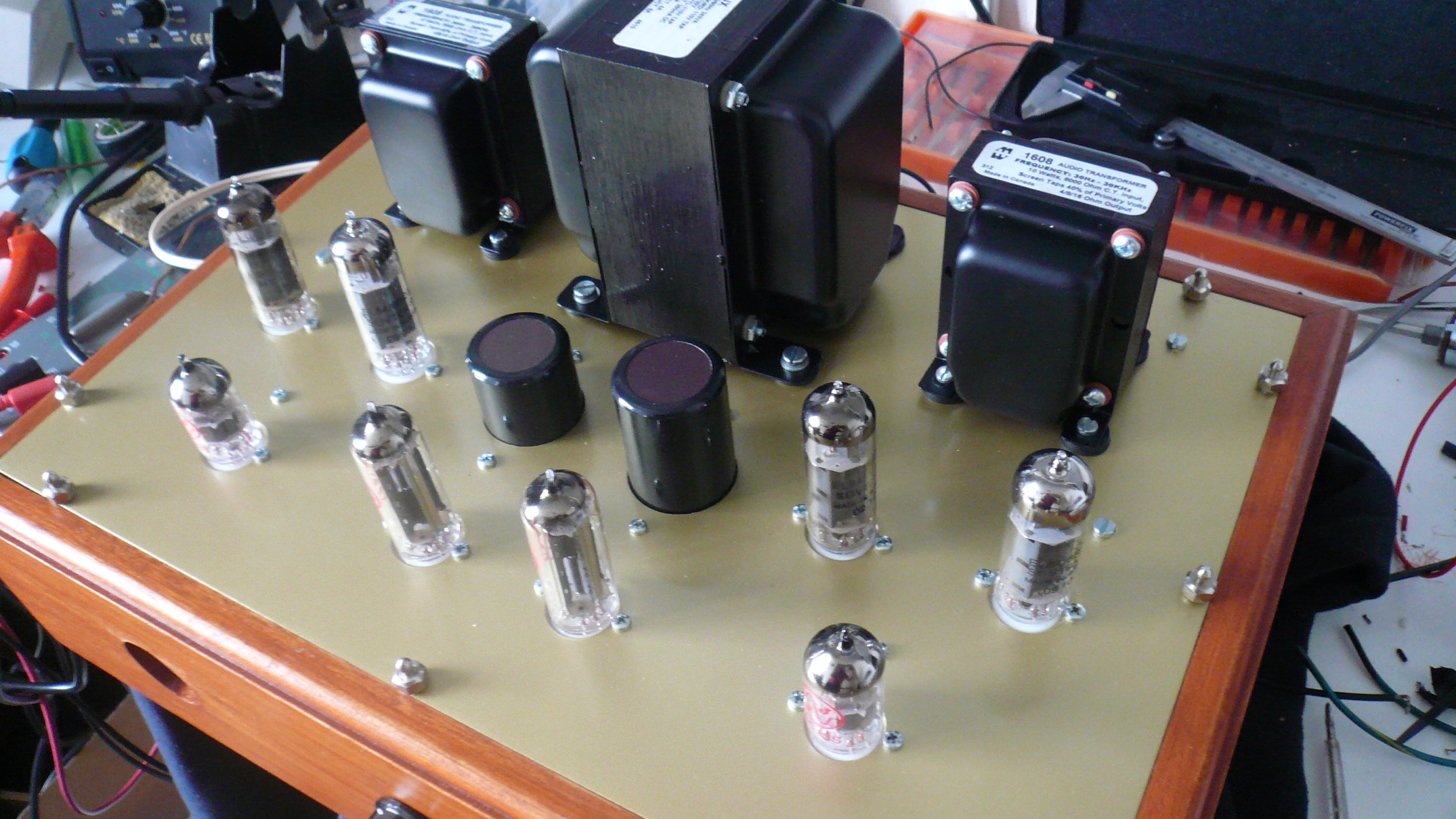

Heb van alles veranderd en hij is bijna stil.
Ik ga hem nu in de bak bouwen en de draden netjes weg werken.

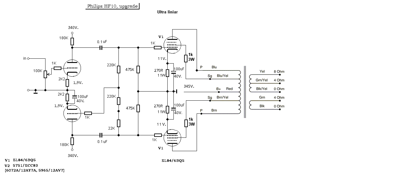

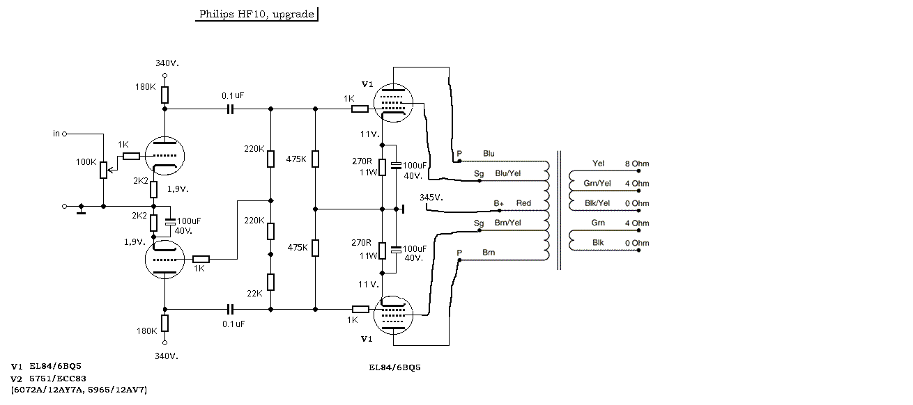

De 1608 van Hammond heeft meerdere aansluitingen.
Nu heb ik met paint het schema wat veranderd.
Kan ik dit zo toepassen op de HF10?
Of kan dit helemaal niet? Moet er dan nog meer aangepast worden?
Zal het invloed hebben op de klank?

Maar dan wel met wee weestanden ertussen van 1K zie plaatje
Re: EL84PP HF10 Verbouwen.
Kan best hoor, (bijna)zo :)
Wat minder uitgang ,rond 10W ipv 15W.Komt goed uit de trafo is ook maar voor 10 :wink: .
Volgens de gegevens is de vervorming zo ook de helft minder :sure: ,klinkt ie weer minder "buis" :shock: .
Dat (bijna) is omdat de weerstanden aan de schermroosters ontbreken :( en vergeet niet de twee 4ohm wikkelingen aan elkaar te zetten.

Enorm bedankt mensen.
Ik ga dit uit proberen.
Die 4 Ohmse aansluiting heb ik al aan elkaar Anne.
Maar liever 10 keer te vaak zeggen dan helemaal niet. :wink:

Even wat plaatjes van wat ik tot nu toe gedaan heb.
Het versterker gedeelte is klaar. :rock: :rock:

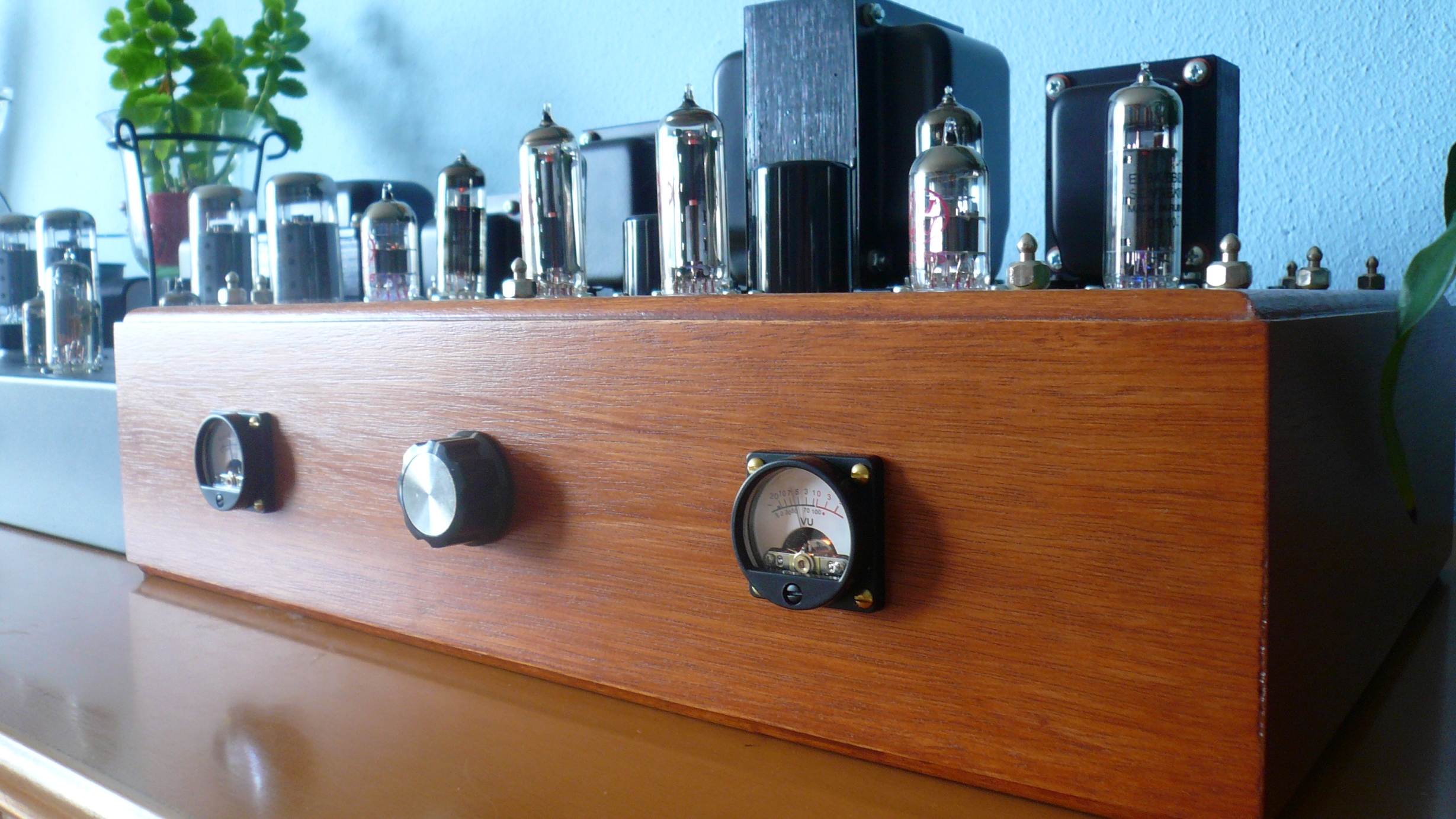

Zo. Ben dit weekend lekker bezig met de nieuwe HF10.
De meters zitten erin en werken perfect.
Ik heb de elco's op het printje vervangen door 220uF ipv 470uF.
Dan reageren de meters even wat flotter.
Nu even wat test draaien en moet van binnen het nog afwerken
en dan kan de bodemplaat erop.

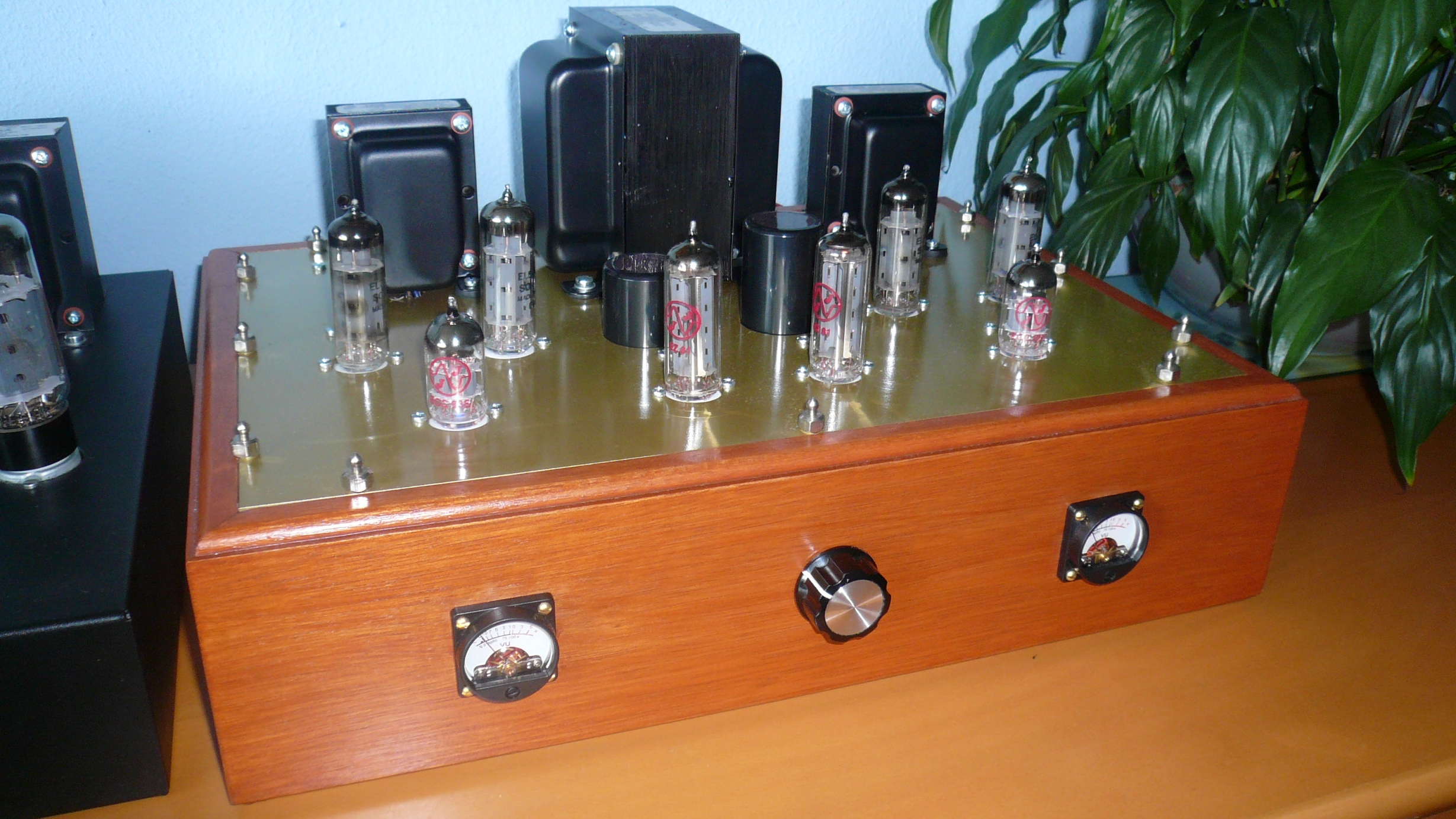

Nog even een plaatje erbij. :wink:
