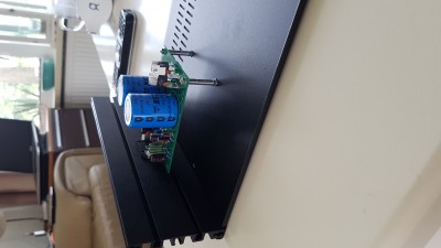

Ik denk zo maar dat ik van het weekend weer eens een muziekje op ga zetten.
Ik pak er dan maar een dobbelsteen bij om te kijken welke versterker het wordt.
1 tot en met 5 is de lm van knuisje, en 6 is nog een keer gooien. :sure:
Vreemd, wat ik ook met de onderste foto doe, hij wil niet rechtop. :think:

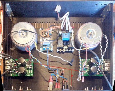

ik ben (eindelijk) mn 4 kanaals van deze aan het afbouwen. :bakkie:
vraagje: ik heb een dc beveiliging op t aan/uit (signaal detectie) printje, maar dat heeft maar een input. is er een mogelijkheid om toch van alle kanalen signaal "af te tappen" zodat t printje dc detecteert en de voeding er af gooit? er komen al wel koppelcondensatoren, dus het zou alleen gaan om dc veroorzaakt door een fout in de amp zelf.

Re: Build topic LM4780 versterker
De mooie manier,
En wat eenvoudiger, moet ook kunnen,
Berichten: 33820

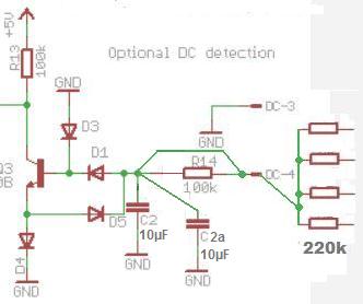

deze dan maar:
anders moet de hele print op de schop... ff boodschappen doen voor de weerstanden
maar dan zal ik dus wel voor een gezamenlijke GND moeten zorgen. wat me brengt bij t volgende: de gezamenlijk GND voor de beide modules. ik had gedacht om tussen de 2 GND aansluitingen op de print (daar waar de middenaftak van de trafo op zit) een dikke VD draad te doen, en van die (via weerstandje? condensatortje?) naar de kast? en verder nergens aan de kast.
Merkwaardig vervormde foto HJ :shock: :mrgreen: Gewoon ieder kanaal apart op de ingang aarden met 100 ohm naar de kast zoals gebruikelijk. En dan de DC beveiliging direct aarden op de kast. Voor de beveiliging trek je dan alleen een draadje van de uitgang van het kanaal naar de DC beveiliging. De aarde loop dan via de kast. Dat die dan via de 100 ohm loopt maakt voor de werking van de beveiliging niet uit.
Voor 2 kanalen op 1 beveiliging kun je het beste voor ieder kanaal een 220K weerstandje nemen en dat aansluiten op C2/C2a. De gevoeligheid halveert daarmee dan maar dat maakt voor de DC protectie niks uit in de praktijk. Met meer kanalen wordt dat tricky, maar dat is hier niet aan de hand.

Voor 2 kanalen op 1 beveiliging ....... Met meer kanalen wordt dat tricky, maar dat is hier niet aan de hand.
we hebben 4 kanalen hier... 8-[
Dan gaat het eigenlijk niet meer. Met 4 kanalen heb je ook een verzwakking van 4x. De DC beveiliging spreekt dan pas aan bij 4 x 1,8V = ongeveer 7V DC. Hij beveiligt dan i.g.g. voor de ergste stroom. Een flinke woofer kan het wel hebben maar een 17cm mid/laag gaat dan wel stinken. Dan kom je op het eerste schema uit van Anne. Is het niet slimmer een 4-kanaals uit de Ebay vijver te vissen dan?
Kun je doen. Maar je kunt wel alvast die beveiliging met 4 x 220K weerstanden toepassen, ook al is dat niet optimaal:
1/ Ik heb in de al die jaren heel wat LM38xx gebruikt en nog nooit een spontane DC fout meegemaakt.
2/ Als er fikse DC op de uitgang staat is er iets grondig loos (losse voedingsdraad b.v.). In dat geval schiet ie door naar de voedingsspanning en tript alsnog wel de beveiliging.
