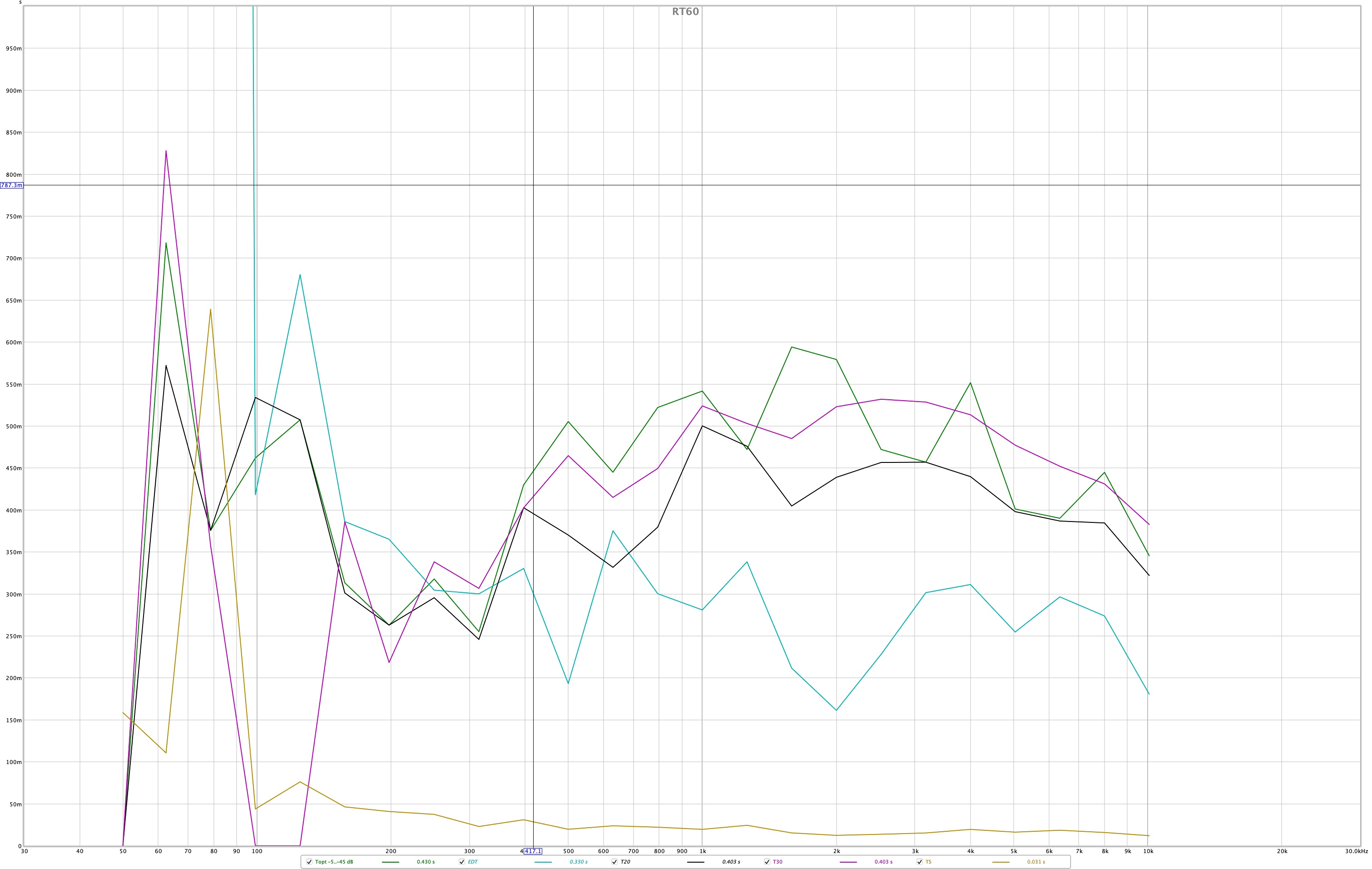

Ik probeer logica te halen uit een RT60 meting (REW) ivm de de Flamex panelen die ik geplaatst heb, maar ik kan hier echt geen brood van bakken ](*,) is er iemand die dat in Jip en Janneke taal kan uitleggen wat ik hier zie?

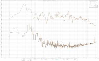

Het is nog niet zo makkelijk om goede RT60 metingen te doen.
Eigenlijk moet je een bol speaker hebben die dus rond straalt en je moet het behoorlijk hard zetten.
Wil je zelf iets doen begin eens met te kijken wat je niveau is zonder signaal.
Daar moet je dan minstens 30dB boven gaan zitten.
Je kunt dan de RT30 lijn gebruiken.
Je moet een speaker in een hoek zetten en dan meten.
Ik verwacht dat je een paneeltje haast niet ziet in je meting.
Maar een paneeltje op de eerste reflectie punt is wel goed hoorbaar.
Wat je ziet in de grafiek is als je bijv de RT30 lijn kijkt is de tijd die het duurt voordat de frequentie 30dB verzwakt is.
Doel is om een m.u.v het laag een flauwe helling te krijgen.
De RT tijd is een kwestie van smaak, mijn ruimte is rond de 500m.
Mijn ervaring is hoe korter de tijd hoe meer resolutie maar ook minder muzikaal.
Rob

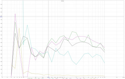

Mag ik er dan van uit gaan dat het dan tot zo'n 4K er best goed uit ziet en daarboven eigenlijk wat te veel gedempt is?
Meting (stereo) is gedaan vanaf de luisterplek met de speakers gewoon op hun plek.

Het ziet er prima gebalanceerd uit niks meer aan doen.
Alleen de eerste reflectie punten aan pakken, dat zou je in jou geval ook nog met diffusie kunnen doen i.p.v demping.
