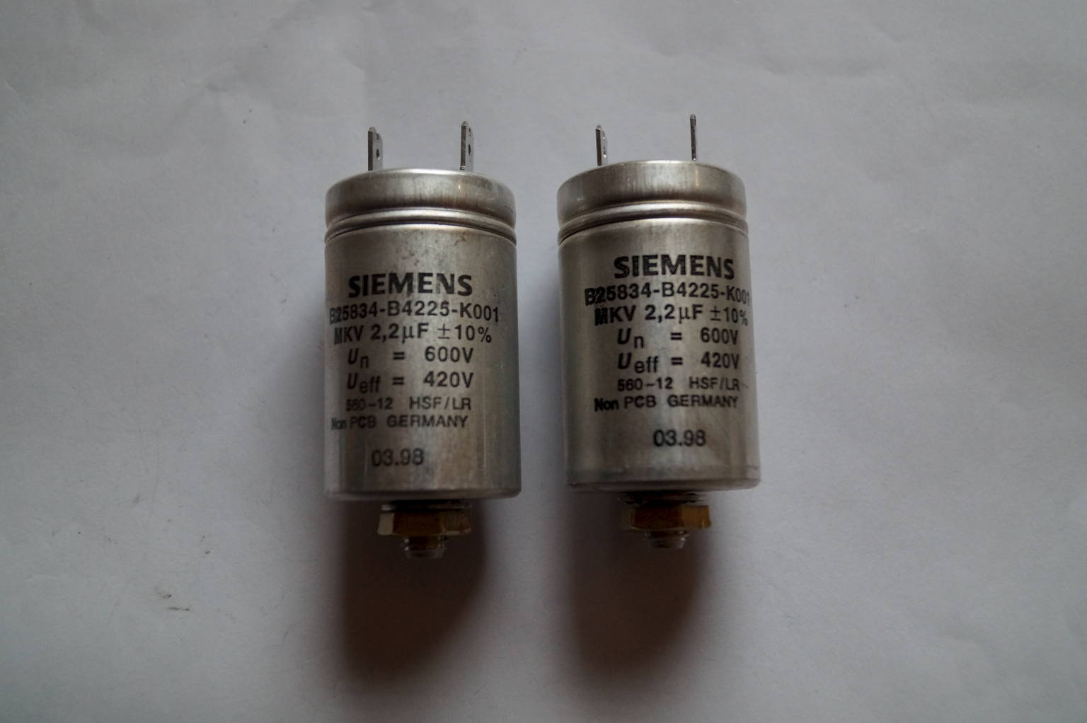

Deze keer maar eens Siemens MKV,s, =D>
Deden het wel goed in mijn Classic one.

Nee dezelfde,maar iets kleiner 0,47uF i.p.v. 2,2uF
Lees dit.................. :mrgreen:
http://www.dhtrob.com/impressies/siemens_mkv.php
Had ze van E Bay,toevallig zag ik ze,normaal niet meer zo snel te vinden!

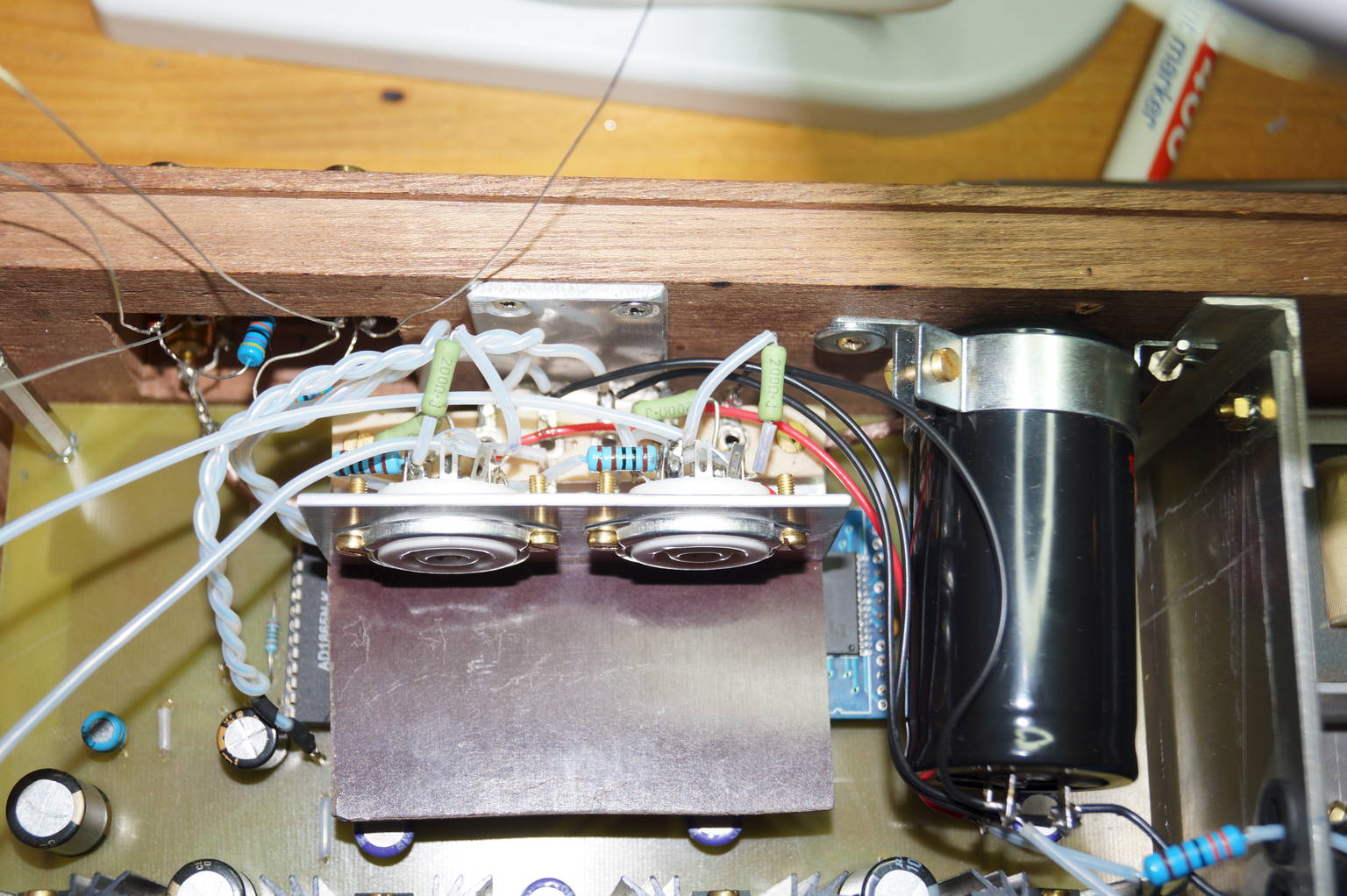

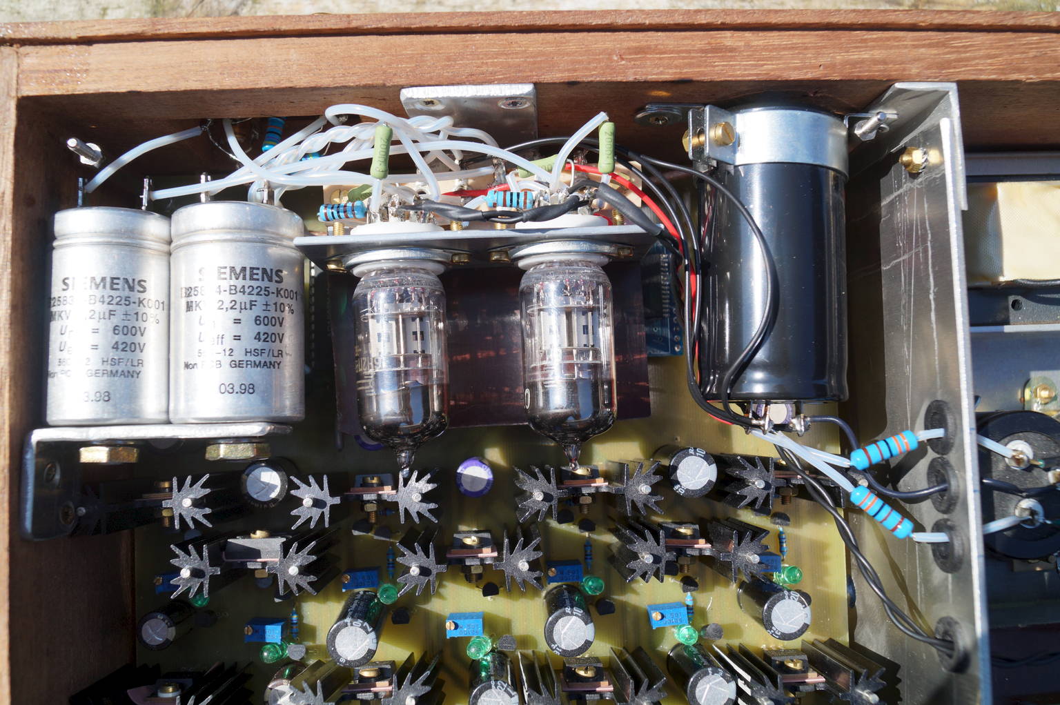

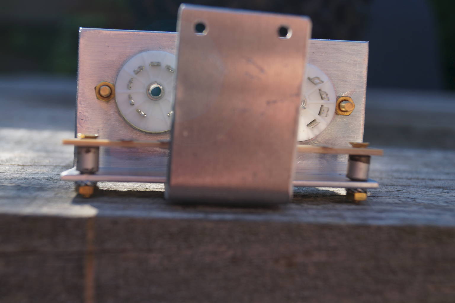

Heb er net een beugeltje voor gemaakt en kan ze net kwijt in de kast, links van de buizen.
EN JA, JE KUNT ZE GEBRUIKEN ALS MOTORRUN CONDENSATOR................... :lagge:

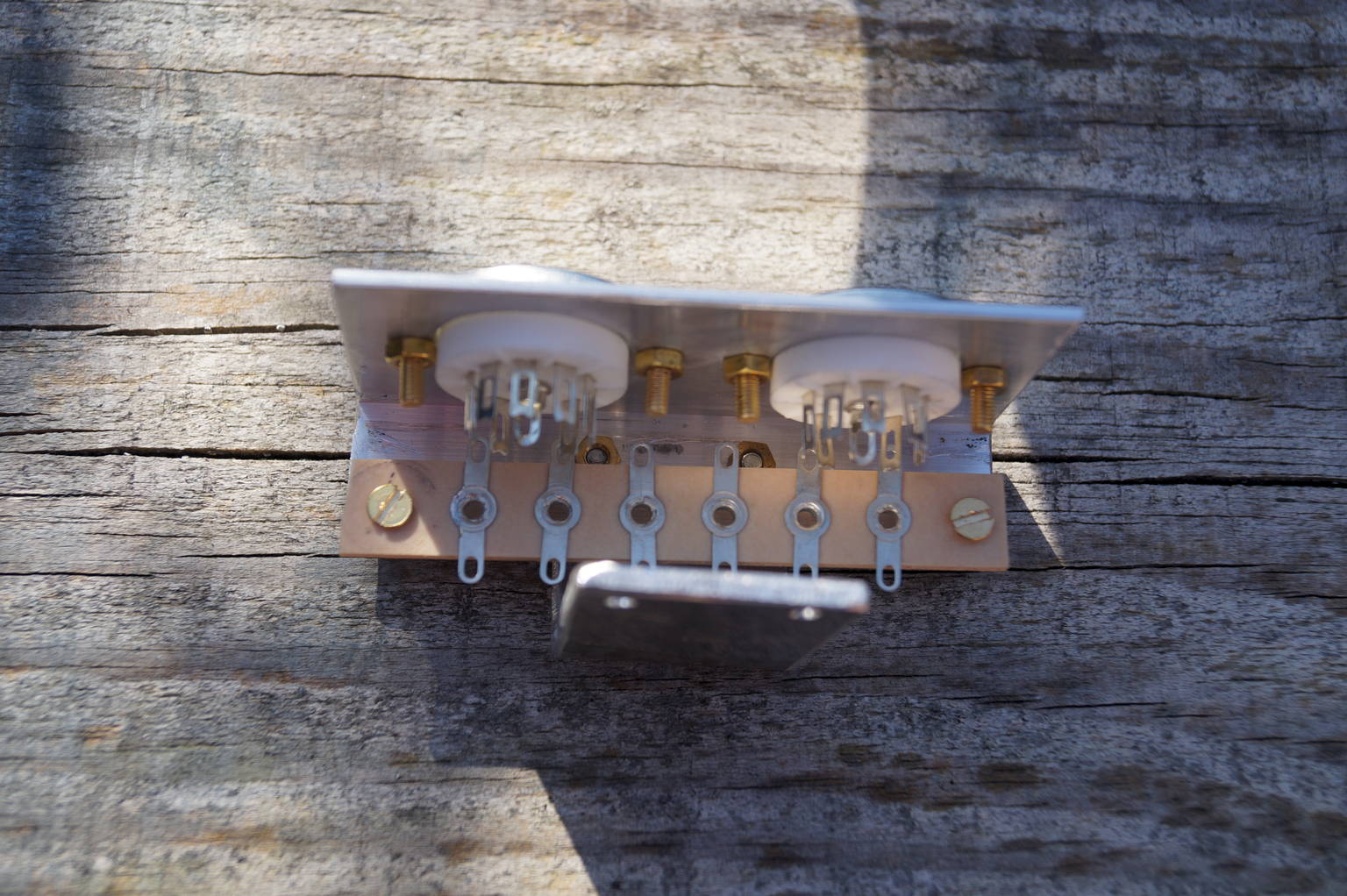

Klein spul dus,

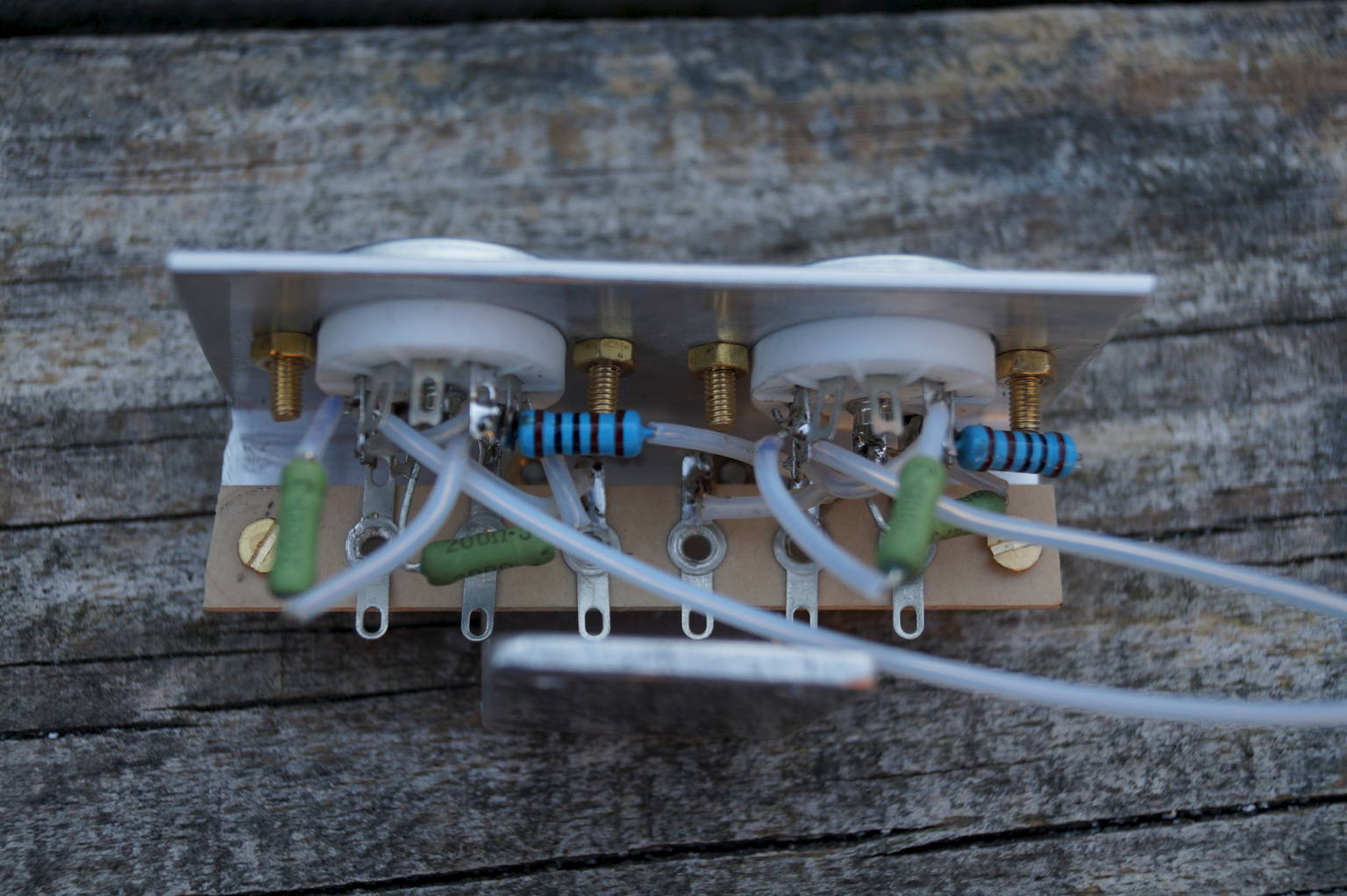

Even de versterkertrap geprefabt.
SRPP met 200 ohm,s weerstandjes en 1K rooster weerstanden.

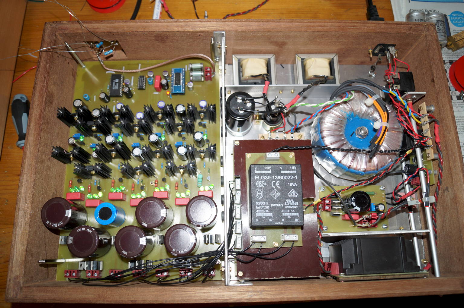

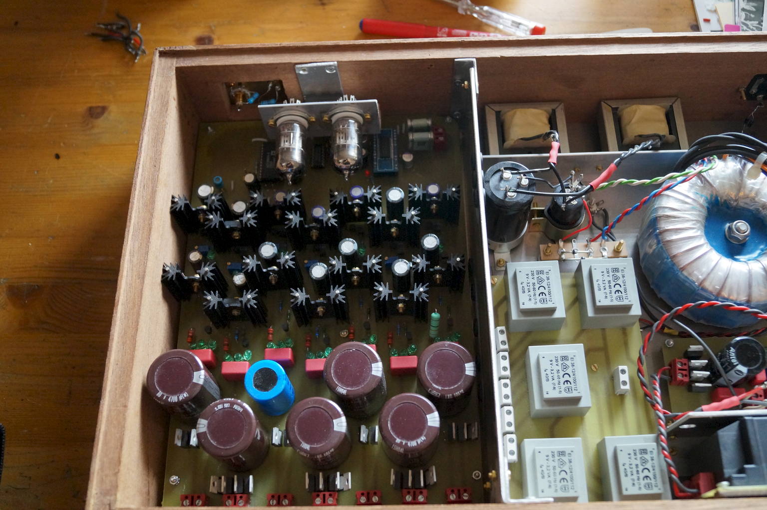

Vandaag veel touwtjes gelegd,alle spanningen van de dac gecontroleerd en de buizentrap verder gesoldeerd................. :mrgreen:
Met een beetje mazzel kan de boel morgen getest worden. :wink:

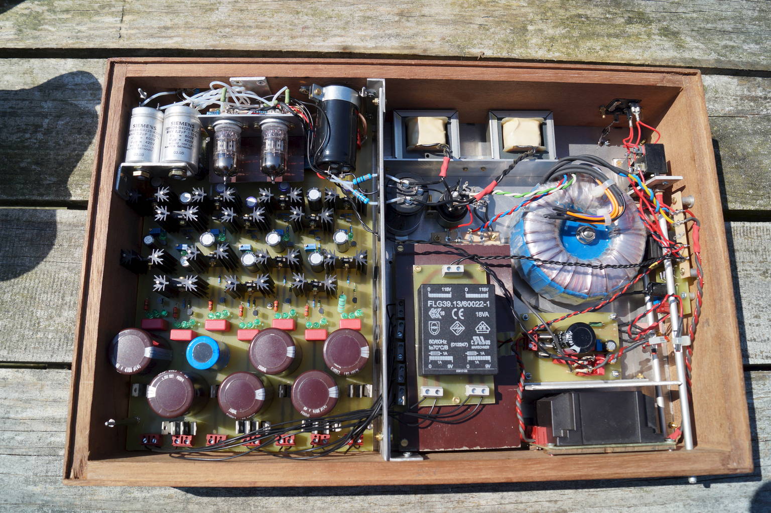

En ja dan komt de dag dat alle touwtjes geplaatst zijn en de eindcondensatoren op hun plek zitten...................... :mrgreen:
De raspberry digi er tussen geknoopt en de rest van het glaswerk opgewarmd.
En dan maar staren naar de LED van de receiver chip locked het of locked het niet?
De LED ging uit er is dus signiaal :rock:
Volume open,hij doet het \:D/

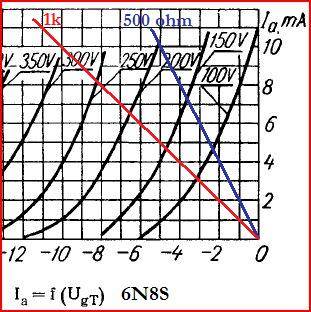

Ik vind de 6n2p niet zo geschikt voor SRPP. Om linear te werken ben je hoge anode spanning nodig 500 a 600v met kathodeweerstanden van minimaal 680Ohm.

Bij SRPP staat maar de helft van de spanning over de buis. Dus bij 200v Vcc staat over elke buis 100v. Kijk je dan in de curves dan kom je niet in een linear gebied. Maar dat zeg niet altijd iets of iets wel of niet goed klinkt.

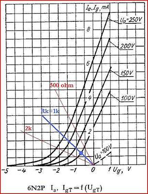

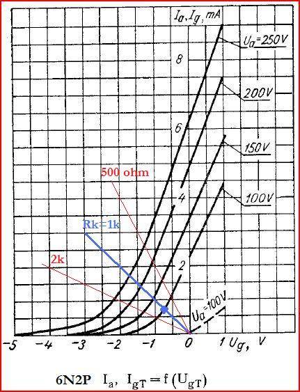

Ik zou er 1k weerstanden in zetten :-s .
Berichten: 6144
Re: AD1865 nos dac,met srpp buizentrap
1K bij hoeveel spanning?
Voor 2x100V lijkt me dat de beste tussenweg.
Maak je Rk kleiner kom je bij (en voorbij) Vg=-0,5V ,begin van roosterstroom van betekenis.
Als Rk groter is kom je in een steeds krommer deel van Ia-Vg ,meer vervorming.
Bij hogere voedingsspanning heb je meer speling.Hoewel voor de beste uitstuurmogelijkheid is 1k altijd in de goeie richting,die kan 't best gelijk zijn aan de impedantie aan de kathode =1/S.Blijft benaderend,S is stroom-afhangkelijk,verandert in gebruik (stroom wisselt).

Gelukkig overal teflon gebruikt,scheelt weer bij het wroeten met de soldeerbout........ :mrgreen:
Want ondertussen zit de boel wel erg dicht op elkaar :-s

Hoe ben je eigenlijk op die 6N2 gekomen?
Met een 6N8S bijv. (soort ECC82 - 6SN7) zit je veel ruimer in de mogelijkheden.En ook niet zoveel versterking.
