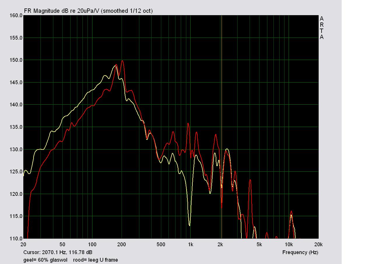

Dit is de respons van het onderste U frame. De bovendste woofer stond uit.
Wat me opvalt is dat de output in het laag toe neemt met meer demping! (glaswol) Eerder viel me dat niet zo op..
Ik besluit het onderste frame toch maar zo te laten. De resonantie is nog wel te meten, maar is compleet onhoorbaar bij sweeps als ik de speaker normaal neerzet.

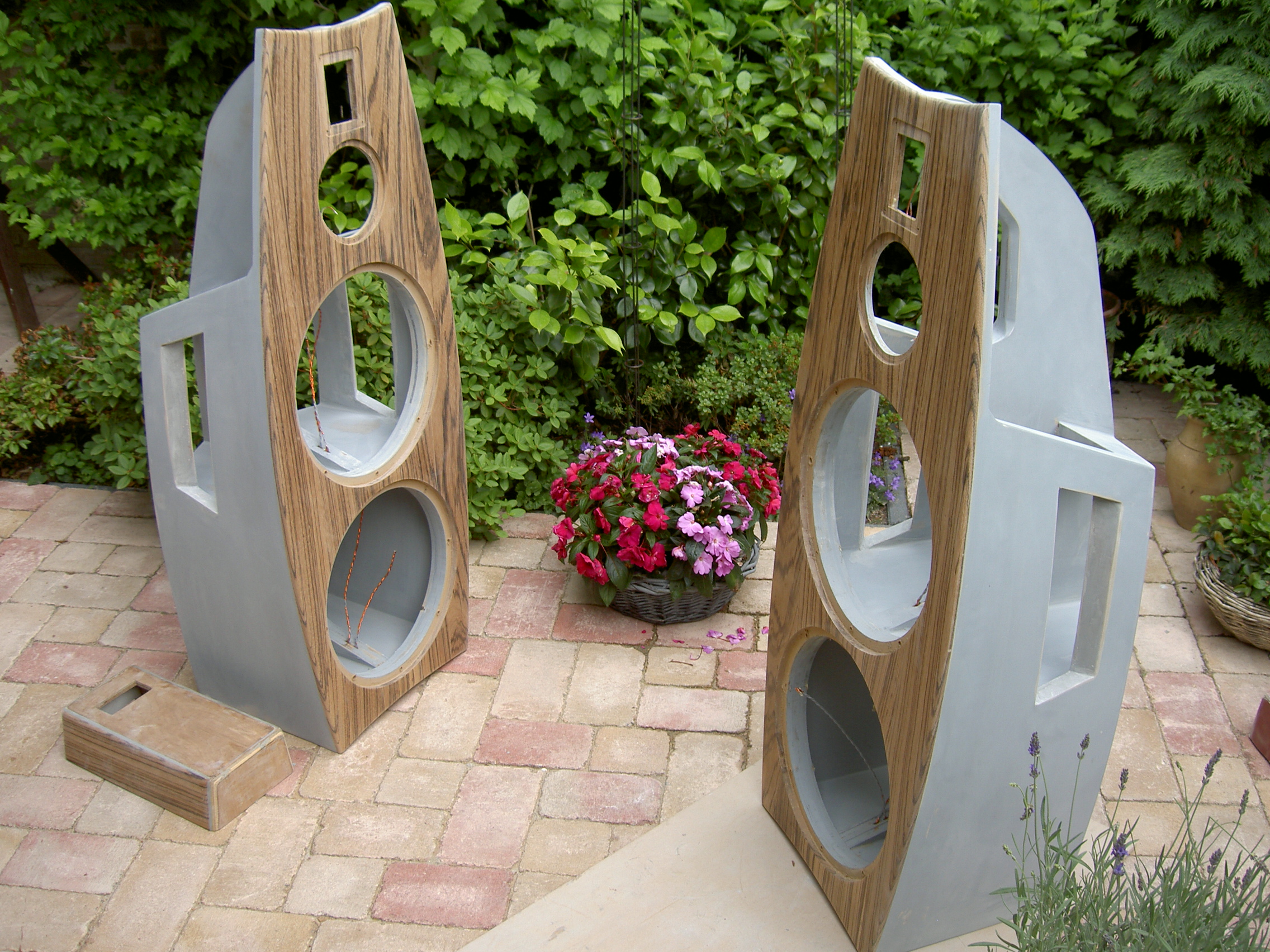

En ik heb de aanpassing al gemaakt en gemeten!
Het is misschien niet mooier. Als ik het goed afwerk past het echter mooi in het geheel.

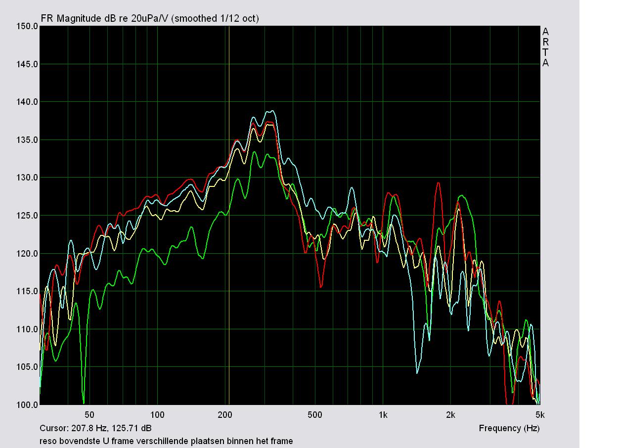

De resonantie concentreert zich nu op 300Hz ipv 220. 80Hz winst dus. Met een geplande xo van minimaal 96dB/octaaf op 210Hz heb ik op 300Hz dus al -40dB output. De resonantie lijkt mij in het ergste geval dus al niet meer hoorbaar. Ik kan op 300Hz ook op -60 of zelfs -140dB zitten als het nodig is. De grote filterhellingen die de deqx kan maken helpen dus enorm. Het ontwerp kan heel erg op de grens van acceptabel liggen voordat het een compromis wordt.
Een ander groot voordeel is dat de baffleresonanties niet aangesproken worden door de zware woofers.

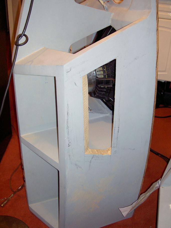

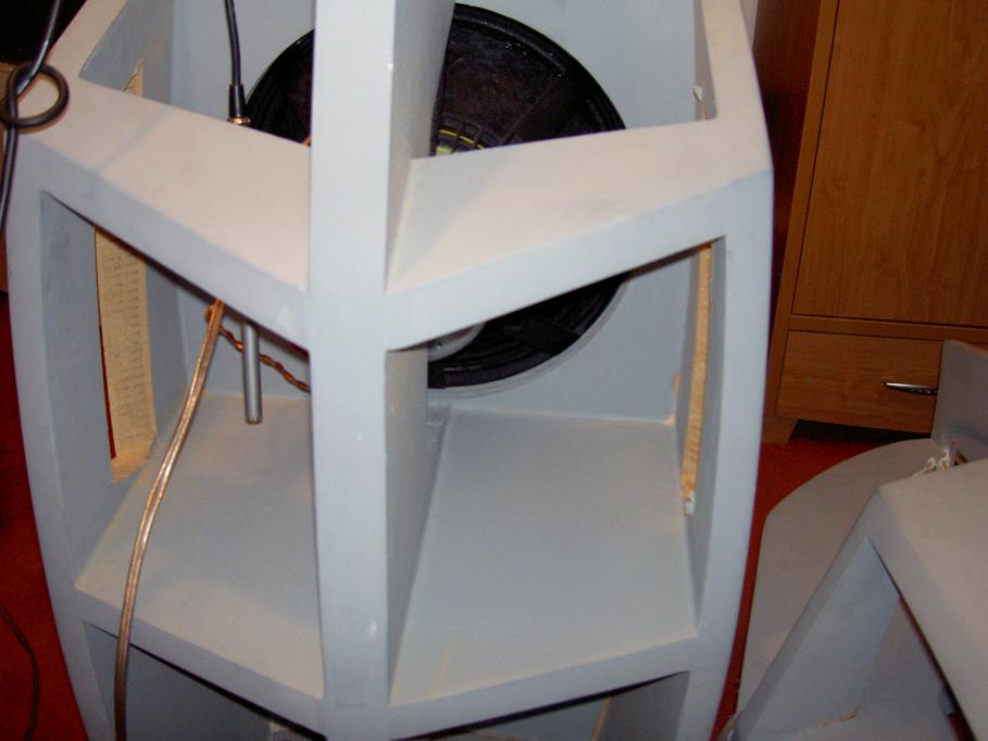

Zo! Alles staat klaar om opnieuw gegrond te worden! Het heeft 3 dagen schuren en plamuren gekost, maar het wordt nu lekker strak! Alles fouten en krommingen die ontstaan waren in het hout zijn weer gemaakt.
Na die extra laag grondverf en na het opnieuw schuren verf ik de kasten matzwart. Het front moet een mooie blanke laklaag krijgen. Niet van dat glimmende spul, maar mat-glans. ei-glans achtig.
Wel jammer dat de foto's weinig vooruitgang laten zien, aangezien er erg veel tijd in zit.

Ik blijf ze toch mooi vinden hoor! En idd, al die uren schuurwerk zien anderen er niet aan af, maar de kastenbouwers alhier leven met je mee :twisted:
V.w.b. eiglans, die traplak heb ik op mijn minivalon gezet, en is zéér prettig spul om mee te werken, en zéér stevig!
Jan

Wees gerust, het is zeker te zien dat je hier behoorlijk wat werk in hebt zitten :!:
Mooie tekinging heeft dat hout overigens.

Goed werk! Ik vind de speaker eigenlijk zelfs mooier geworden door het gat in het frame. Hij oogt nu minder massief.

Ik vind het een erg mooie speaker. Absoluut. Het is geen subtiele verschijning, maar die gaten in de zijkanten maken hem al stukken luchtiger en transparanter dan voorheen. Robuust, maar elegant. De visuele complexiteit wordt groter, waardoor het geheel er meer high-tech en doordacht ...bla bla bla... :lol:

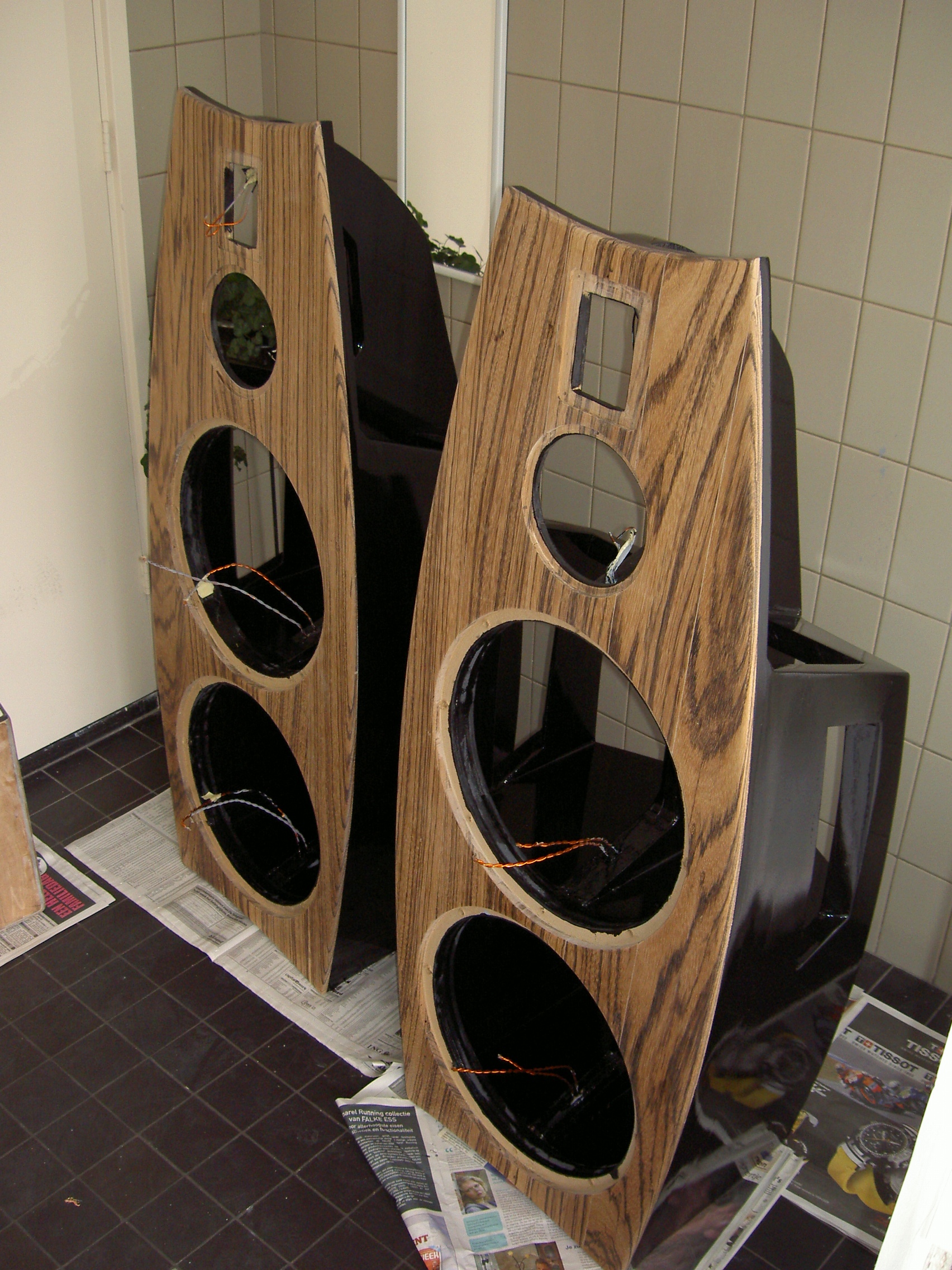

Bedankt voor de complimenten! Zelf moet ik er nog aan wennen. Het lijkt een beetje op een sumoworstelaar of ruimteschip. Misschien krijgen ze wel ooit een rol in een star wars film. De komende 4 jaar moet dit toch wel mijn ultieme speaker zijn, dus ik moet het er maar mee doen! :twisted:
Nu alles een kleurtje heeft gekregen oogt het wat luxer. Het is toch maar zijdeglans geworden. De verf is op de foto nog nat, dus hij gaat nog een fractie minder glimmen nog. Het front heeft nog geen laklaag. Volgende week alles opnieuw schuren en lakken.

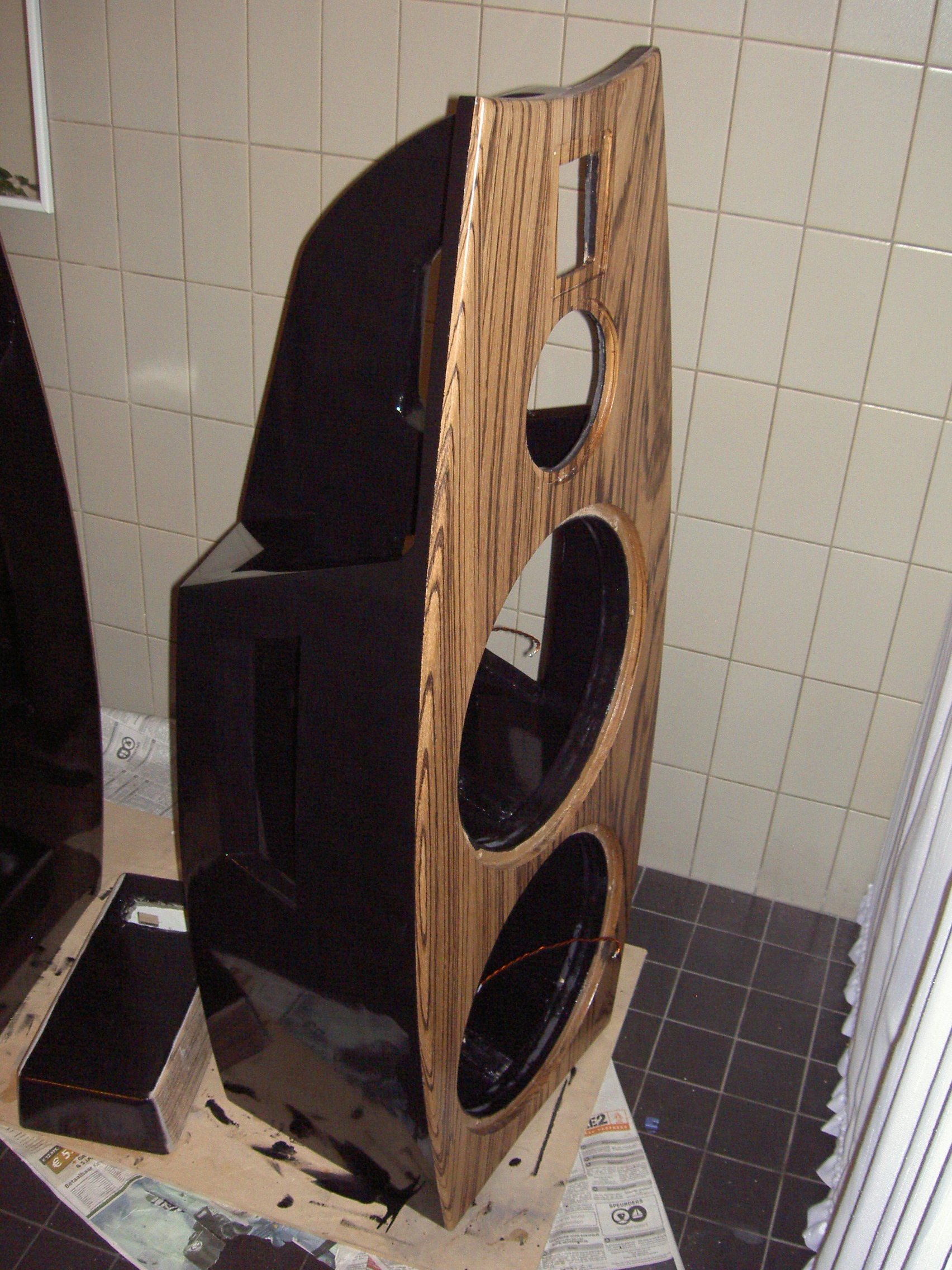

Vandaag weer alles geschuurd en gelakt. Het front heeft nu 10 lagen gekregen, waarbij ik om de 4 lagen alles weer fijn schuurde. Ik heb het zwart iets meer glanzend gemaakt, door er wat hoogglans bij te mengen.
Morgen doe ik er nog twee of drie lagen bij en dan is het grootste deel van de afwerking klaar.
Is het verstandig om met een polijstmachine en pasta aan de gang te gaan om de lak op het frame en front glad en strak te maken :?:

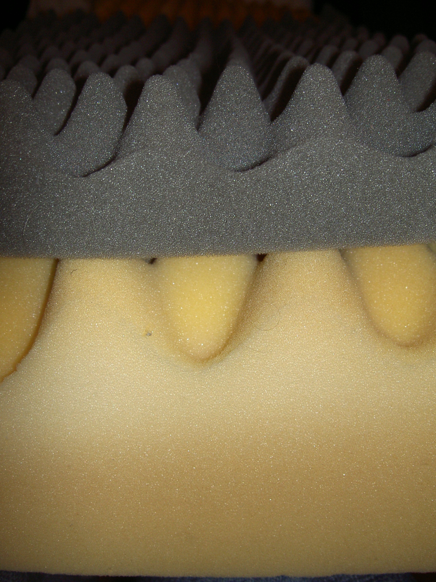

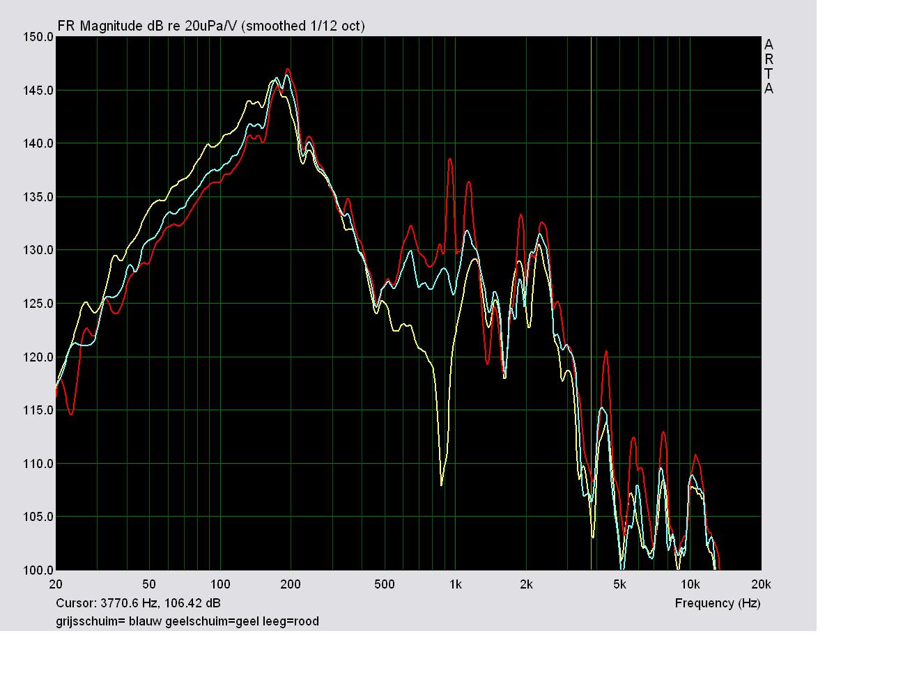

normaal 5 cm dempingsschuim en het gele 13cm dikke "dempingsschuim".
Als ik goed naar de structuur kijk lijkt het heel erg op elkaar. Het gele schuim is een fractie minder fijn. Ik ben nu aan het meten welke van de twee beter dempt. De eerste metingen stemmen positief in voor het gele schuim. Misschien moet ik nog wat combineren met Baf. Glaswol dempt ongelovelijk goed, maar dat spul is niet makkelijk in het gebruik.
Onder de 140Hz moet ik corrigeren voor de dipoolafval. Het 2.5dB bultje op 185Hz verwacht ik dus als hetgeen wat nog overblijft van de resonantie.

Raar zeg dat de grijze schuim bijna niets lijkt te doen?
En hoe verklaar je meer laag output met het gele schuim?
(speaker ziet er ondertussen goed uit trouwens!)
Martijn H
Berichten: 3210
Bericht door Martijn H »
Ik heb met beide schuimsoorten maar 1 wand bedekt, waarbij de mic steeds op dezelfde plek in het midden stond. Het gele schuim neemt gelijk 30% van het hele frame in beslag.
Ik denk dat je ziet zoals het is.. Een dun stukje schuim is niet genoeg om goed te dempen. Als ik alle wanden had bedekt zag het grijze pritex er op de meting een stuk beter uit.
Waarom de output in het laag toeneemt wil ik ook graag weten! :wink: Ik durf niet zeker te zeggen wat het kan zijn, maar ik ben er wel blij mee..

Volgens de meting werkt het aardig! :wink:
Ik zal het eens vergelijken met glaswol, om een referentie te hebben. Dan is het inderdaad veelzeggender.
Als iemand kan zeggen waarom de output in het laag toeneemt met pritex, hoor ik het graag!
