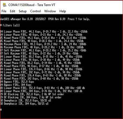

Het nieuws over de update is duidelijk, we kunnen weer verder.
Alleen snap ik dit nog niet helemaal,
maar daar komen we wel achter.* New mode setting: Normal, Inverted, Balanced Left, Balanced Right

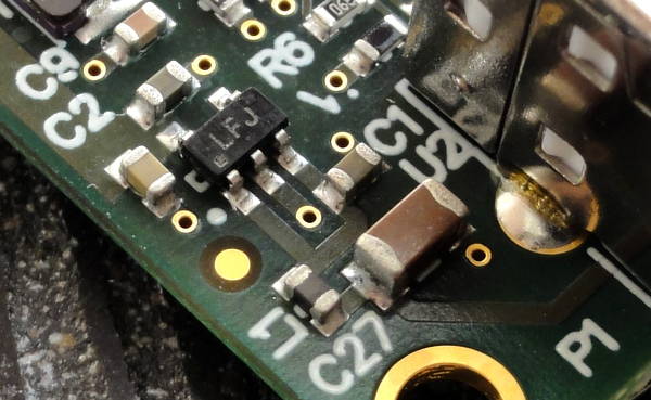

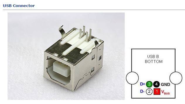

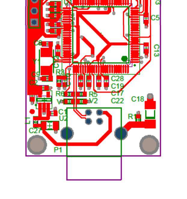

Bij de Amanero moet je de C die achter de USb ingang staat verwijderen of het printspoortje door krassen en daar de 5V in koppelen.
De aarde moet je intact laten want die heeft je USB aansluiting nodig.
Wat handiger is neem een USB kabel en haar daar de 5V los.
koppel daar de 5V in en klaar ben je.
Ook hier weer de 0 intact laten.

Ik heb intussen de DAC op het nieuwe niveau van firmware e.d. gebracht.
We zullen eenszien, nee horen of er verschillen te constateren zijn.

Afgezien van een volume regeling die nu goed werkt,of een keuze schakelaar die werkt.
Volgens mij kun je nu uit verschillende filters een keuze maken,hou me op de hoogte als je het uitgevogeld hebt.
De filter man had ook al het een en ander gereed staan....................
http://www.moredamfilters.info/

Het printbaantje hier van P1 naar C27 doorkrassen en aansluiten op je 5V voeding. de nul ergens aan de behuizing van de USB connector zetten. Geheel natuurlijk op eigen risico he.Leeuwarden schreef:Thanks, zal er naar kijken als ik hem binnen heb...

Duidelijk! Heb jij het ook gedaan? Bij mijn WaveIO is het apart voeden een enorme verbetering.

Vanavond maar eens de betere en nieuwe filters erin in geplaatst/geactiveerd.

De nieuwe filter opties Nu zal ik ook eens kijken naar het aantal filters wat er nu inzit, en welke hij gebruikt na die wijzigingen.

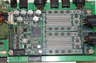

Gisteren maar eens even de aansluitingen die naar de onderzijde waren verplaatst om aan te sluiten op het basis board, gecheckt en nog weer even doorlaten sudderen.
Daar naast weer even op de oude wijze de zaak aangesloten (via I²S en de kabeltjes naar de Amanero) en het probleem met een randje bleef, vaak net te horen bij een combi van vrouwenstemmen.
Het ligt dus niet aan het basisboard, maar aan de aansluiting voor I²S en S/PDIF e.d. combi en nu dan aangesloten op de S/PDIF en de BNC aansluiting, het is duidelijk minder traumatisch geworden, maar nog niet helemaal weg.

Heb het lek boven water.
Nu dus weer helemaal gezond klinkend, en dat door de DAC nu volledig gemonteerd op het basis platvorm, wat blijkbaar via de 4 koperen afstandshouders nog de aarde doorgaf, en dat had ik helemaal niet door.
Het is dus wel een verademing dit nu te horen, en kan het bijna niet geloven dat de 4 contacten blijkbaar zo essentieel zijn in deze constructie.
Nu dan ook de koptelefoon print eens er aan vast koppelen als ik die kan solderen.
Ik wil kijken of ik daar niet een LM4562 in kan krijgen.
Maar voorlopig al wel een hele opluchting dat het weer klinkt.

Mooi dat het weer werkt Hans, maar heeft Soekrisje die mounting holes rechtstreeks aan gnd hangen dan?? Bijzonder. Kun je meten met de Ohmmeter/piepertje.

Het is dan ook wel de combinatie met de Amanero en de andere ingangen denk ik.
Ik kan eens zien of ik wat kan meten.
Op de foto draait hij nu een DSD file met 352 kHz.
