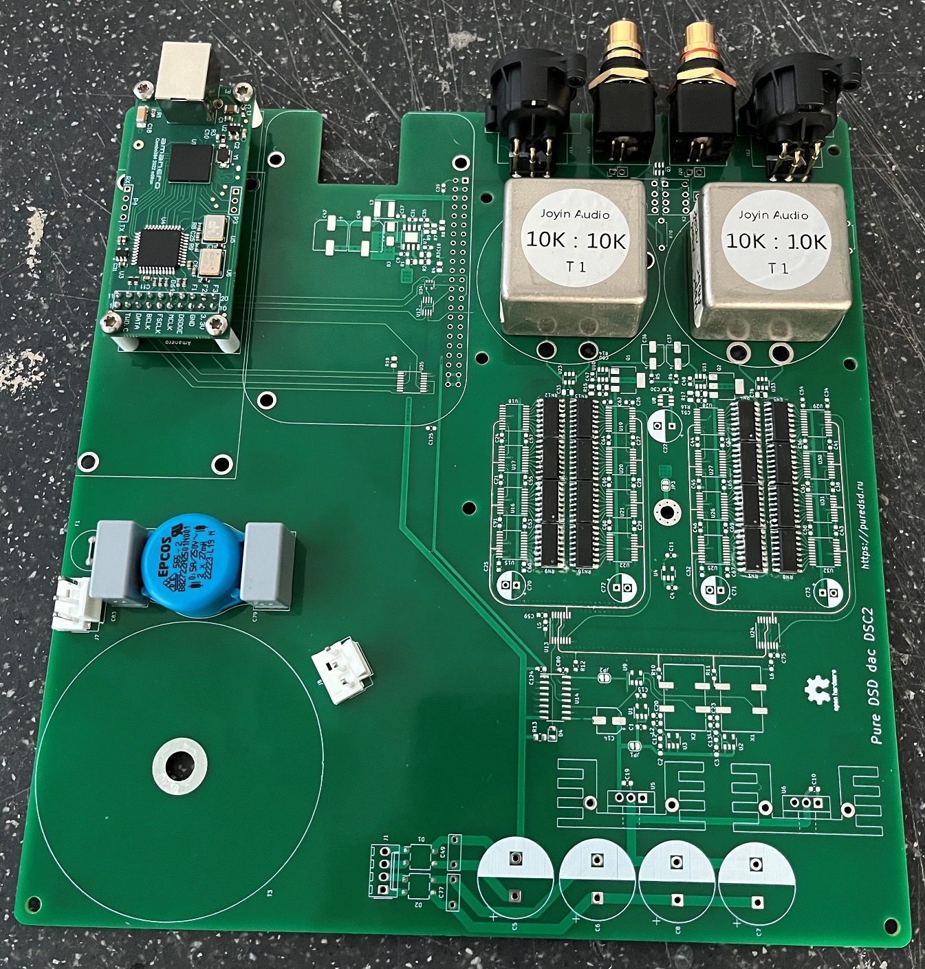

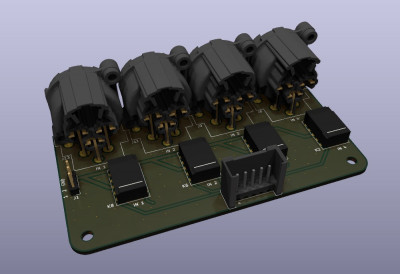

Kappa7 schreef: za 27 mei 2023, 0:25
Dat is met Kicad gedaan.
De bovenstaande afdruk van de gerber heb ik overigens met Gerbv gedaan.
http://gerbv.geda-project.org/
Werkt erg mooi om de output mee te controleren.
Ah duidelijk. Altijd je Gerbers controleren met een apart proggie! Zelfs met Altium gaat het wel eens mis... Zelf gebruik ik de gratis versie van ViewMate Dat biedt uitgebreidere view modes, zoals een line mode. Handig voor checken van polygonen en cirkelsegmenten. Maar ok, is een andere discussie. OnT maar weer.

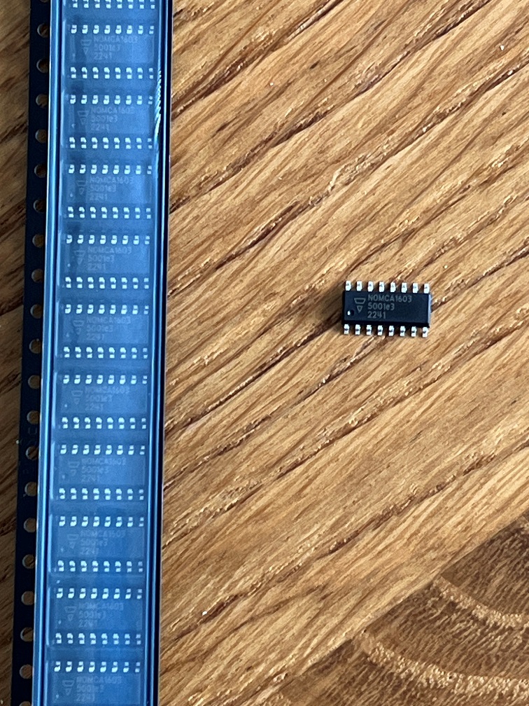

De grote Mouser bestelling is nog niet gedaan, ik wacht op controle door Kappa7 van de BOM. Ondertussen zijn de (komende 9 maanden niet meer verkrijgbare!) weerstandsnetwerken binnen. Voor de zekerheid maar meteen 50 stuks besteld. Farnell heeft er nu nog 27.
Andere Chinese trafo's besteld. Veel blijkt niet leverbaar. Hopelijk wordt hier wel de belofte waargemaakt.

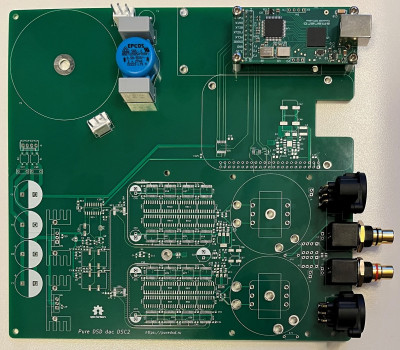

Mijn Mouser pakket kwam vandaag binnen. Duurste componenten zijn de Crystek klokken. Ze glimmen in ieder geval mooi! En zijn gemakkelijk te solderen.
Ik hoop nu zeer binnenkort de PCB's te ontvangen.
Berichten: 12869

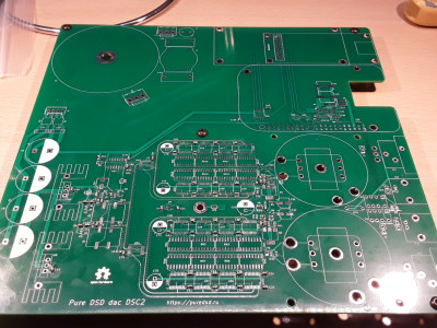

Re: zuivere DSD dac
De 4-laags PCB's zijn binnen! Mooi spul. Het solderen kan beginnen.
Berichten: 12869
Re: zuivere DSD dac
Ik heb alvast wat gesoldeerd. Voelt een beetje als spelen met lego.

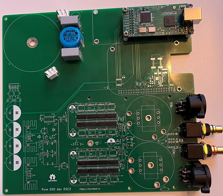

Re: zuivere DSD dac

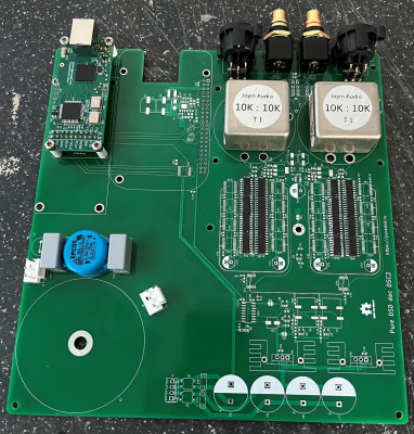

weerstandsnetwerken zitten erop.
Berichten: 14139
Re: zuivere DSD dac
Dat ziet er netjes uit zeg!
Zijn er nog manieren om te testen of dat fijne soldeerwerk goed is gegaan, of merk je dat pas door verder te bouwen en er geluid uit te krijgen?
Berichten: 12869
Re: zuivere DSD dac
Ik meet elke weerstand van 5k na direct na solderen. Zijn er dus telkens 8.

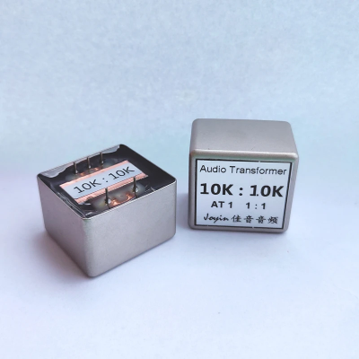

De nieuwe trafo's zijn binnen. Ik ben benieuwd hoe ze zich verhouden qua vervorming en klank met wat ik al had.
Nog niet gesoldeerd, maar er even opgelegd om te zien hoe het past.

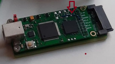

Van de Xing U30 moet ik verder de klokken nog netjes gaan verwijderen als ik die wil gaan gebruiken in plaats van de originele Amanero. De Xing U30 kan niet in slave mode dus de klokken moeten eraf en de (Crystek) masterklok moet via pin 6 van de Amanero connector worden doorverbonden.
Kun je ook zien op deze foto van het Russische forum waar deze luxere versie ook wordt getoond (net weer in een andere uitvoering).
