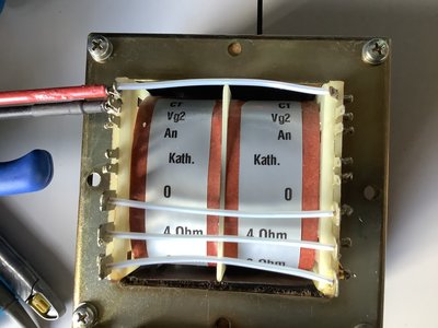

De aanduiding op de trafo lijkt wel te kloppen.Dus a g2 en k van een buis aan eenzelfde kant.
Nog niet goed wakker, nog even goed verder kijken :-#
Even later ... zou dus zo moeten.

Op de trafo staat 0 4Ohm 8Ohm en even hoger K.Die 0 is blijkbaar enkel voor de LS wikkeling bedoeld en staat er bij de twee voor de kathode tegenkoppeling enkel een K.
Veiligheidshalve misschien ook even de andere helft nazien of de richting daar hetzelfde is.

Er staat maar een 0 Anne en de 2 K wikkeling zitten een paar mm uit elkaar

Anne,
Moet de kathode wikkeling niet andersom? De K aan de kathode, de 0 aan de 10ohm weerstand?
Het is toch een tegenkoppelingsloop?

Hoi Joris als je foto wat vergroot zie je dat zoals anne ook al schreef Die 0 bij de LS wikkeling hoort
En bij de kathode wikkeling geen 0 staat Alleen een K

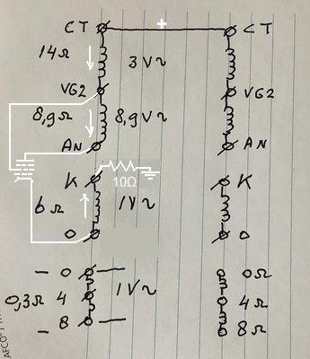

Bert, in mij reactie verwees ik dan ook naar de tekening van Anne in de post waar hij een buis aan de trafo heeft getekend.
Re: MonoBill 3 met CFB
In die tekening heb ik de wikkelrichting (fase) aangegeven met pijlen (van de meting van Bert).
Als de anodespanning zakt stijgt de kathodespanning, wat tot meer negatieve roosterspanning aanleiding geeft en daardoor de anodespanning wil doen stijgen, tegenkoppeling !

De kathode wikkeling omgekeerd en zoals het op het schema wat anne getekend heeft op mijn krabbels

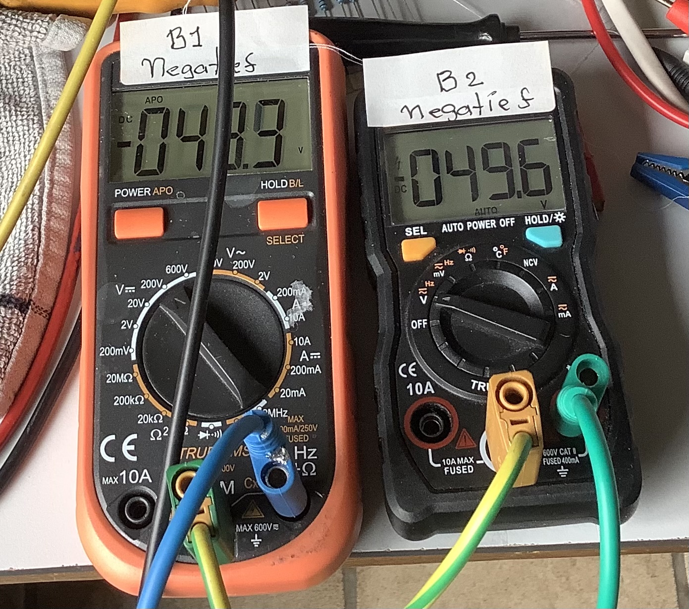

De meters op negatief uit de bias automaat geplaatst
Meter op negatief uit bias atomaat in koude start
Alle twee bijna op maximum negatief uit de voeding
Meter over kathode buis 2 in koude start
Telefoon klaar om 112 te bellen
Ff diep adem halen en schakelaar om :hide:
:relax: :^o :^o :D duurt best lang 45 seconden
Ff wachten
Klik geen Rook en :yeah: :bakkie: alles systemen werken nu goed :yeah:

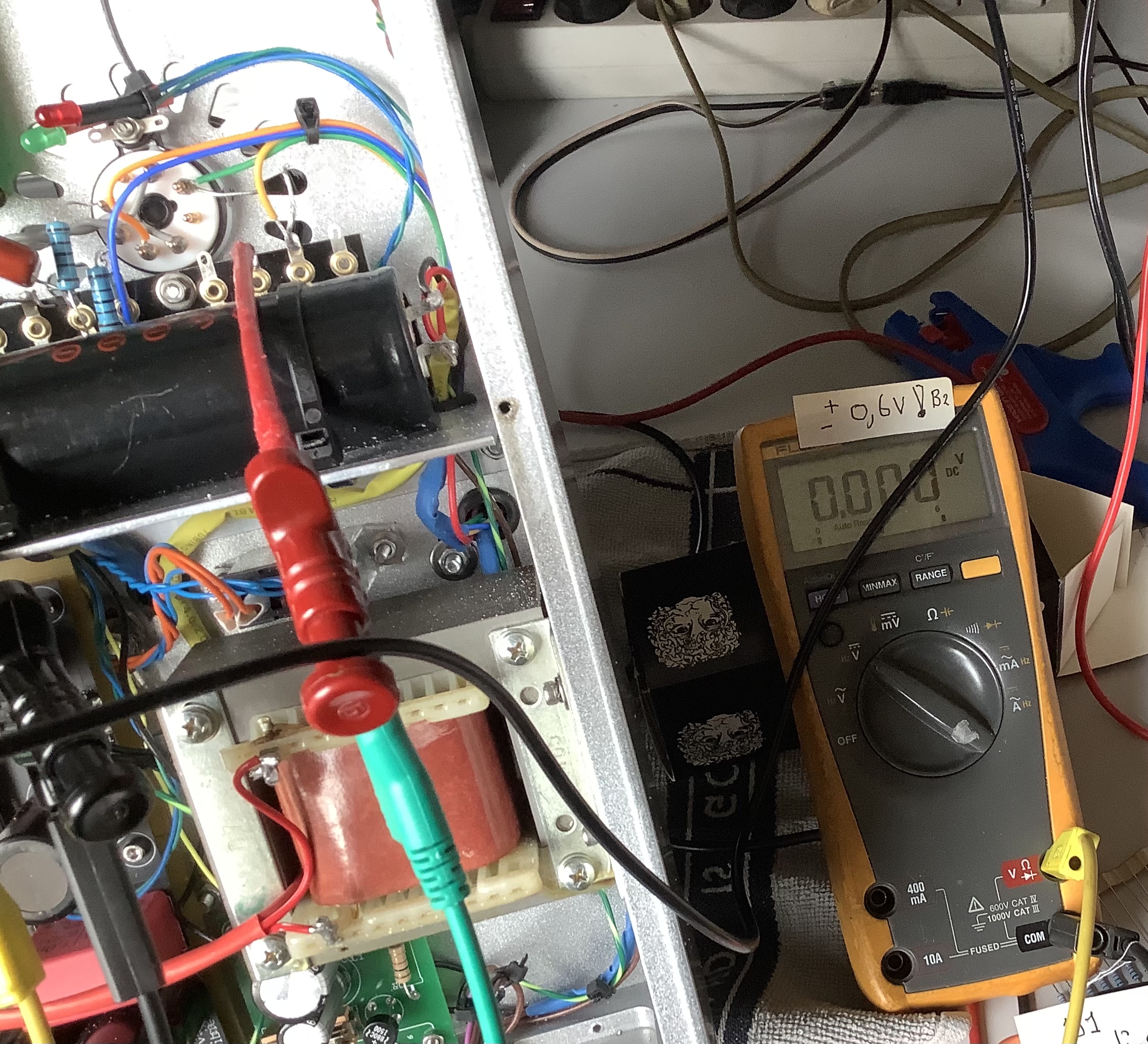

Meter op kathode weerstand B1

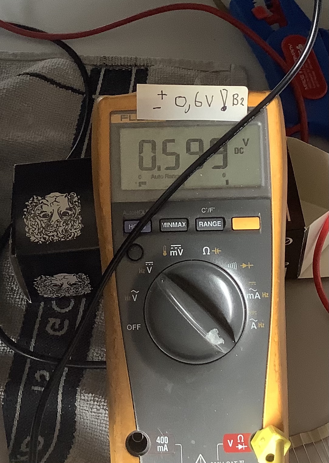

Meter op kathode weerstand Buis 2 nog bedankt Joram

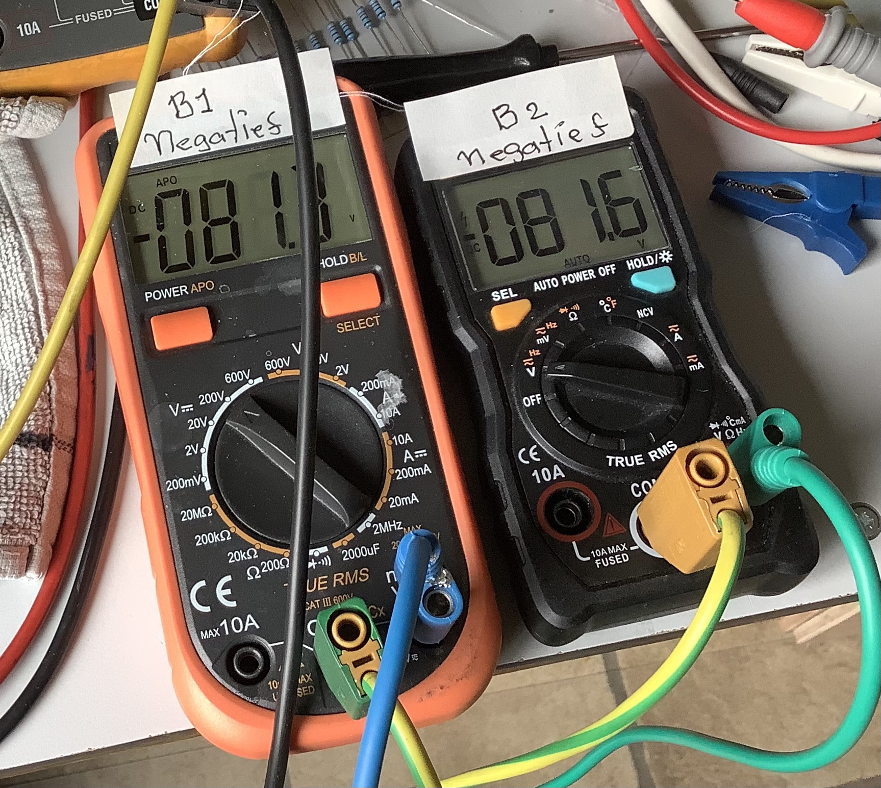

Meter op negatief uit bias automaat in werking

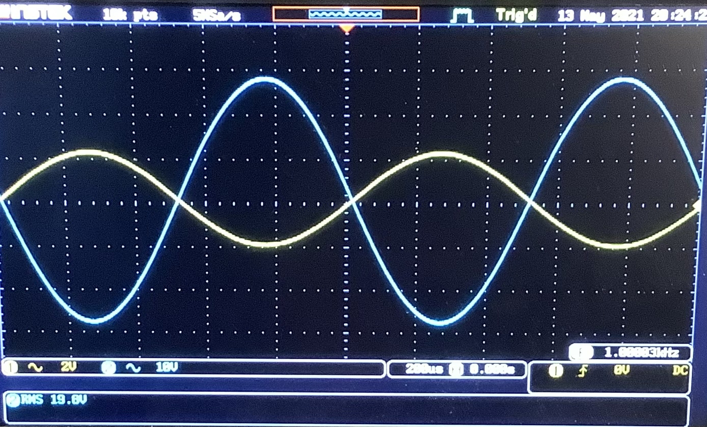

1 khz erop
Op de Luidspreker uitgang over 8 ohm 19.9 Volt zonder zichtbare vervorming
Geel is op de ingang bij de 6J5 .
Blauw is de sinus Uit op 8 Ω
Dat is bijna 50 Watt manne
Mn sturing op de 6 j5 is dan 1,2 volt RMS
Potverdikkie ik weet wat ik om moet draaien dat zijn de 2 draden naar de Feedback die aan de Gnd en 8 ohm zitten Toch :?: :?: :?:

Haal deze dan even los en maak een doorverbinding i.p.v. de TK wikkeling. Je kunt dan even met de scoop controleren of de fase op de kathode en die van de wikkeling in tegenfase zijn.
De fase van het signaal op de kathode van de 6J5 en van de terugkoppeling moeten hetzelfde zijn voor tegenkoppelen, dus geen tegenfase !
De versterker werkt met, als ingang, het verschil tussen kathode en stuurrooster.Als je dan de kathode een handje helpt moet het rooster meer doen om weer eenzelfde rooster-kathodespanning te krijgen.
Oh, dat was niet zo slim van mij Anne. Je hebt helemaal gelijk zie ik nu.
Douwe
OpaBert schreef:
Ff verzinnen kan ik dat misschien zien als ik ingang spanning hetzelfde hou
En ik draai een kathode wikkeling om , en het uitgangs vermogen daalt dan stond er een verkeerd
Stijgt de uitgangsspanning als ik er een omdraai Dan zat hij goed
Kan dat werken zo Anne :?:
Zal zo niet werken, de goeie kant blijft hetzelfde doen.
Gewoon even kijken of de eindtrap oscilleert met enkel de buis aan de twijfelkant erin, dus andere eindbuis eruit.Wel met een belasting op de LS-aansluiting !
Ok Dummy er aan
1 eindbuis eruit van de waarschijnlijk goede kant
En dan met een KT88 aan de twijfelkant kijken of de versterker oscileert
Doen we zo morgen Anne
bedankt hoor :dank: , leer hier elke dag weer wat bij :D Douwe Anne :dank:
Anne de test gedaan 1 buis aan de kant die niet verdacht eruit
En versterker blijft stil Geen oscillatie
Voor de zekerheid andere kant ook zo gedaan
En de versterker blijft stil Geen oscilatie
Nu tegenkoppeling bij de 6J5 aan de ingang
Dat blijft vout gaan
Als ik de 0 LS aan gnd verbind
De 8Ω aan de FB aansluiting
Oscillatie
Draai ik die 2 om dus 0 LS op FB aansluiting
En de 8 Ω aan Gnd een hoop vervorming
Gaat dus met tegen koppelen niet goed aan de ingang
Ik probeer te vinden wat ik nu moest omkeren Dit heb ik eerder mee gemaakt maar niet onthouden
Je leert altijd meer als iets fout gaat
Dan is dit weer een leer dag Maar moet het in mn Tandy boekje op schrijven wat ik in dit geval moet doen :)
Niet happy :relax:
Ik heb er mn raspberry aan gehangen Mono uit l+r bij elkaar en in de Monobill 3
Een Speaker op 8 Ω The Eagels Take it easy :rock: :-" :-({|=
Klinkt lekker wel beetje wollig
Kan het zien op de scoop ook de blok heeft kleine ronde hoekjes als ik een blok in stuur
Witchy woman :-" :-" :-"
