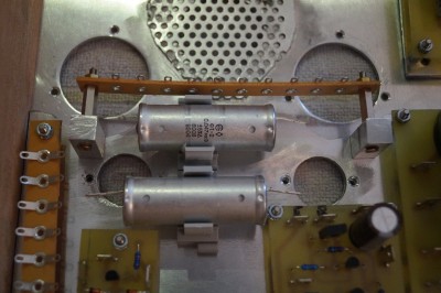

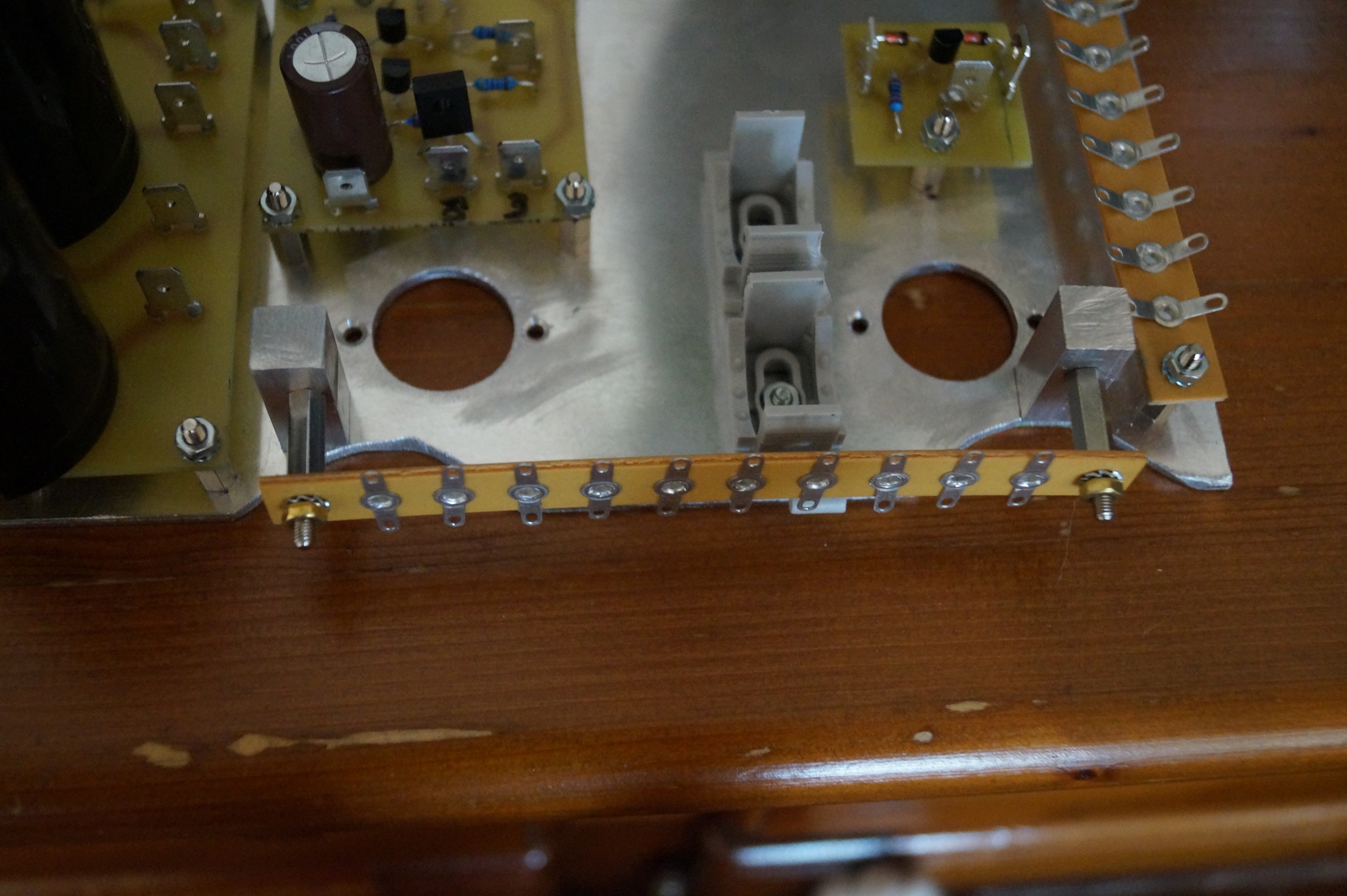

Bij de eindbuizen heb ik nog een soldeer strip nodig,hoe doe ik dat :-k
Nou zo,

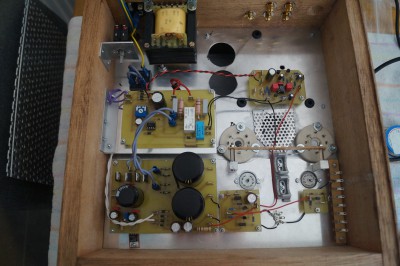

Twee blokjes gemaakt,draad in getapt en op het subframe vast geschroefd :)
Weer een probleempje minder :lol:
Re: GU-50 Monoblokken
Waarom niet gewoon plat op afstandbussen Demo ?
Moest het een kwartslag draaien voor de ruimte
Berichten: 6144
Ja ruimte.
Er is zo meer ruimte en er hoeven geen extra gaten in de bovenplaat.
Een gedeelte van de strip wordt ook gebruikt voor de verbindingen met de tweede voorbuis,zou de strip op de blokjes zitten dan is de ruimte weg.
Dit komt beter uit wijst zich later wel................ :mrgreen:
Nu alleen nog een centraal massapunt maken en de brug voor de kastaarde plaatsen dan is het tweede kistje aan de beurt.

Wat een knoepers van condensators voor 47nF trouwens :shock:
Berichten: 6144
Ja Russische teflon dingen, passen net tussen de voorbuizen :D
Moeilijk te vinden op het net,maar dicht bij Tsjernobyl hadden ze nog een paar :hide:

democles schreef:
Ja ruimte.
dat je geen extra gaatjes boren moet vind ik ook een punt :D Je hebt zo een vergiet.
Je zou misschien ook nogeens de bevestigingsboutjes van de buisvoeten kunnen gebruiken.
En die van de elco,s , maar jij bouwt al langer als ik dit soort apparaten en steekt er een hoop voorbereiding in.
:goedzo:

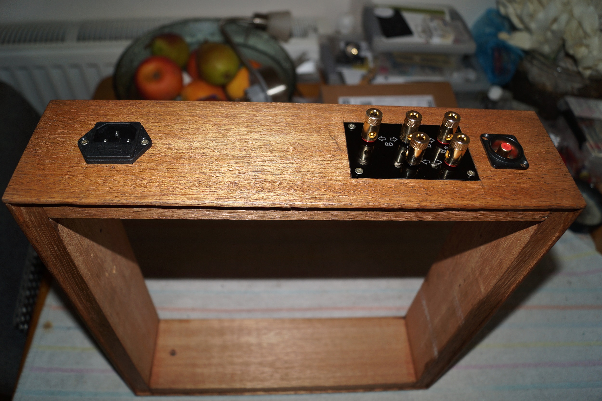

Verder alle gaten voor de doorvoeren/beluchting er in gezet in het tweede kistje :)
Rest nog wat in en uitgangen op de achterkant van de kasten en dan kan de boel in de verf :rock:

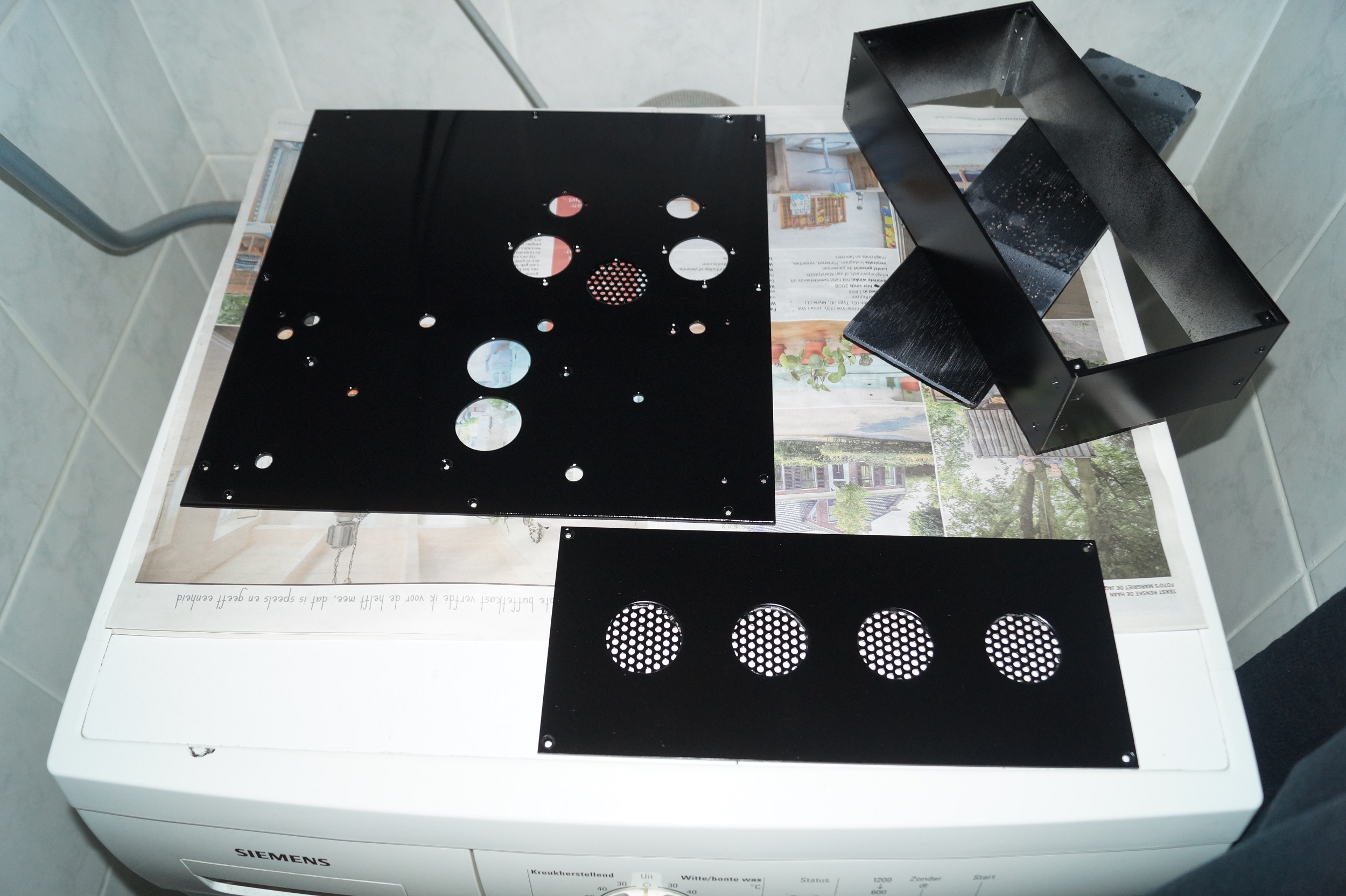

Beetje schuren,beetje ontvetten,beetje spuiten, tussen de regendruppels door :?

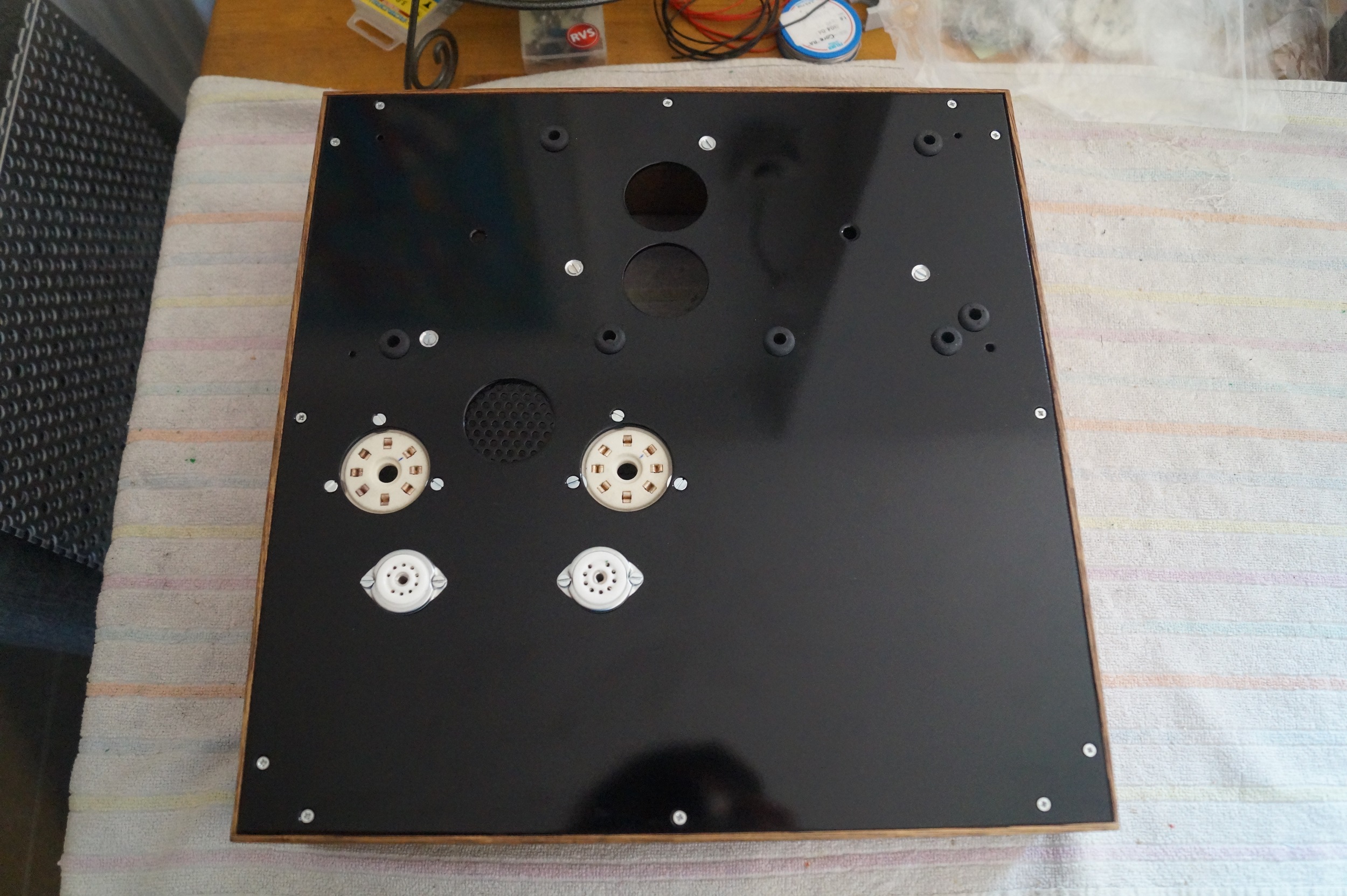

Primer en 4 lagen glossy zwart (tussendoor,licht opschuren) ik vind het mooi,de eerste zit in de verf :lol:
In het was hok is het niet te harden dikke chemische lucht :shock:
Laatst gewijzigd door democles op vr 31 aug 2018, 21:40, 1 keer totaal gewijzigd.
Ziet er goed uit Demo :goedzo: :goedzo:
Als je straks je neus snuit weet je ongeveer wat je hebt opgesnoven
Of heb je een mond en neus filter op gehad :?:
Zit er aan te te denken om dat aan te schaffen , als ik mn neus snuit na schuren en spuiten , dan is het wel nodig Wat een vieze troep dan :(

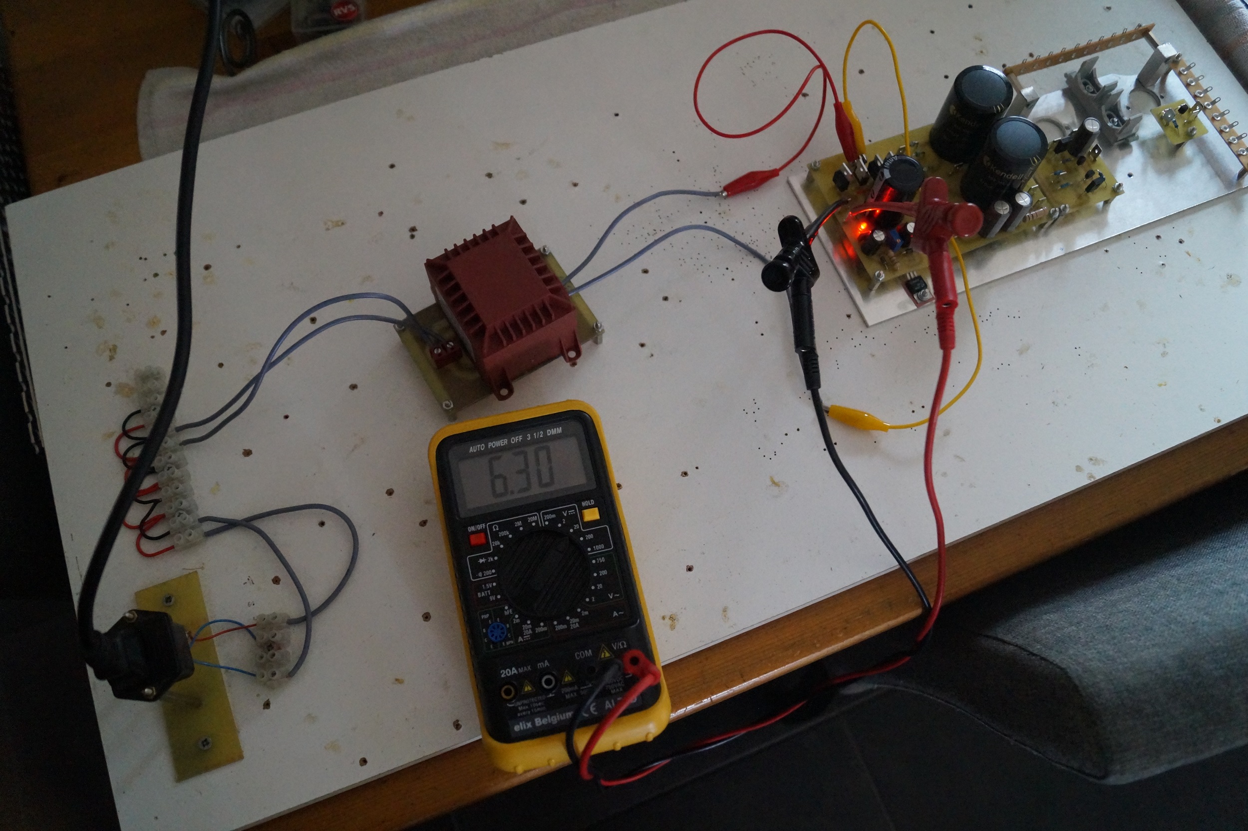

Terwijl de verf verder droogt,al vast het beslag er op gezet.
En de 6,3v gloeispanningen afgeregeld.
Tot op 0.01 volt goed :D :goedzo:

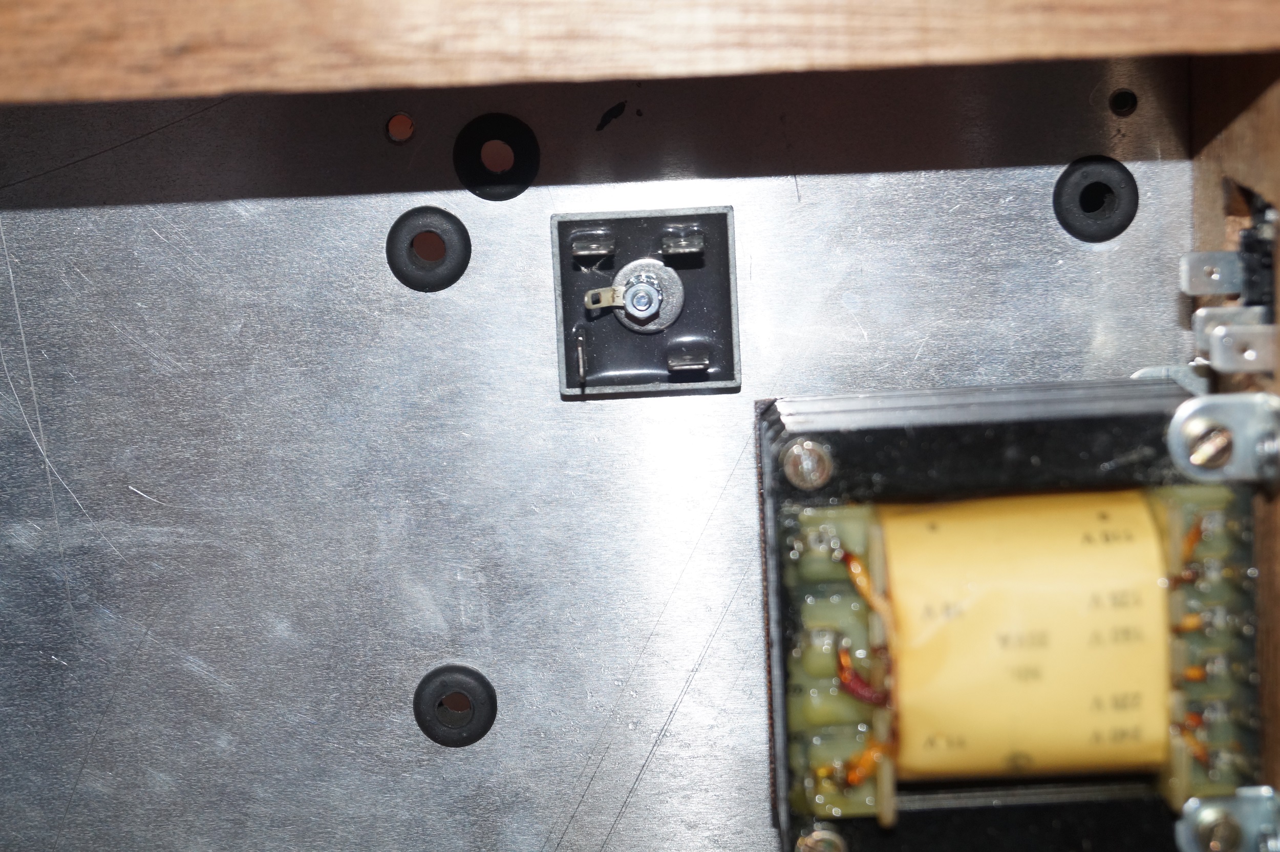

De doorvoer rubbers zitten er in.
De massa aansluiting voor de kastaarde diode brug verfvrij gemaakt en de brug geplaatst.
De gloeitrafo kon er ook in . :)
Gaat best wel weer snel :lol:
Even de rem er op morgen verder.

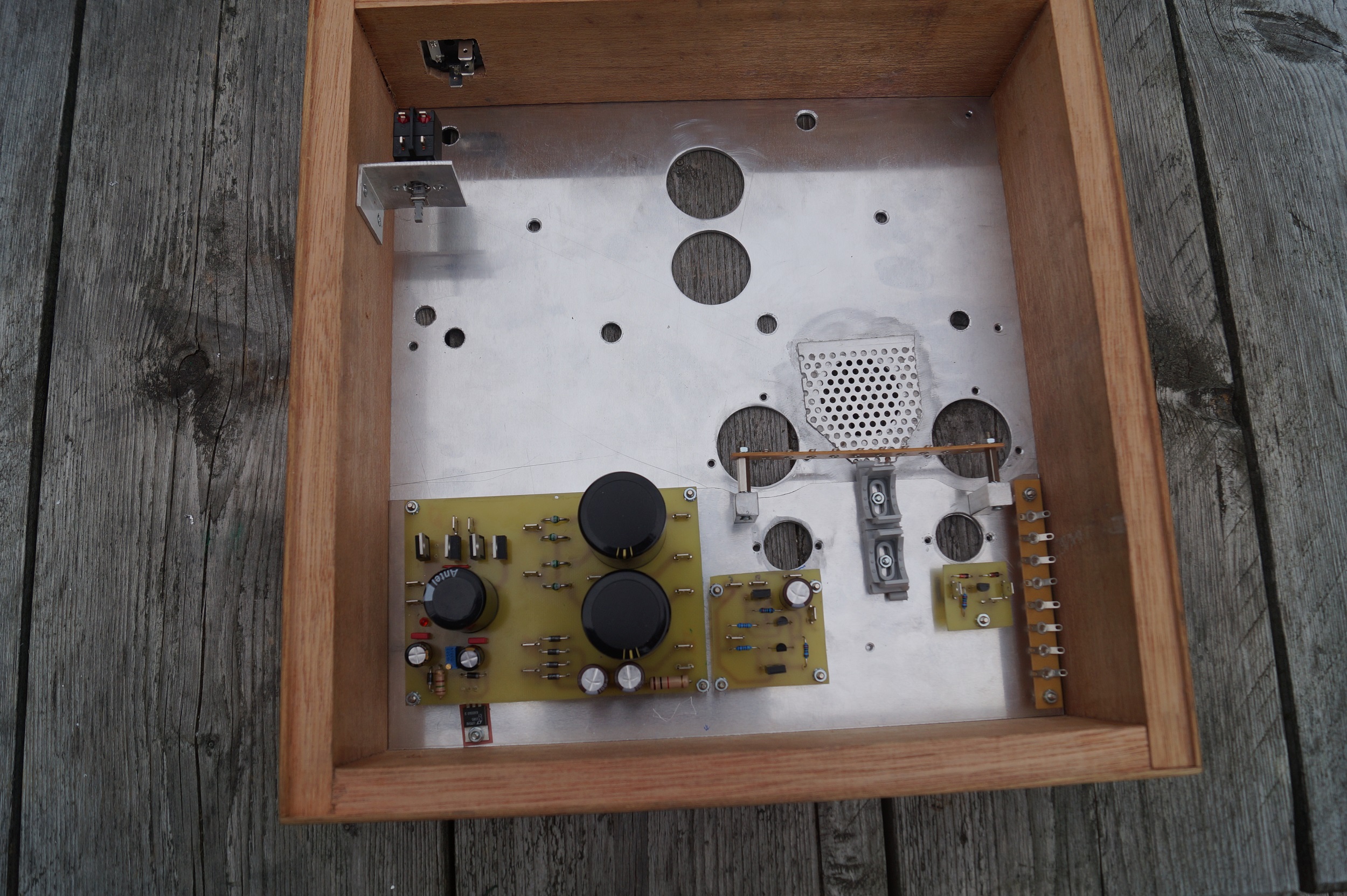

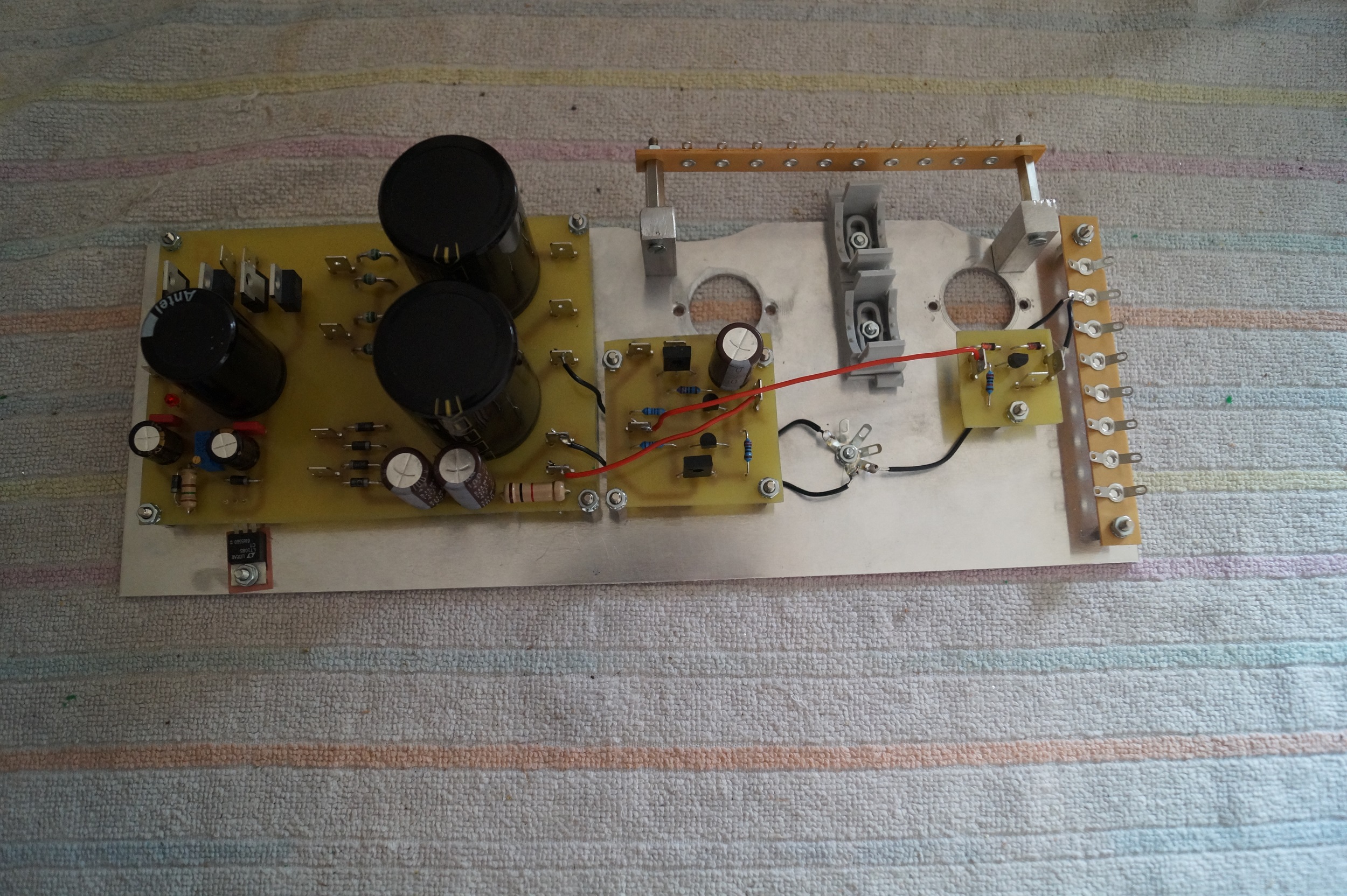

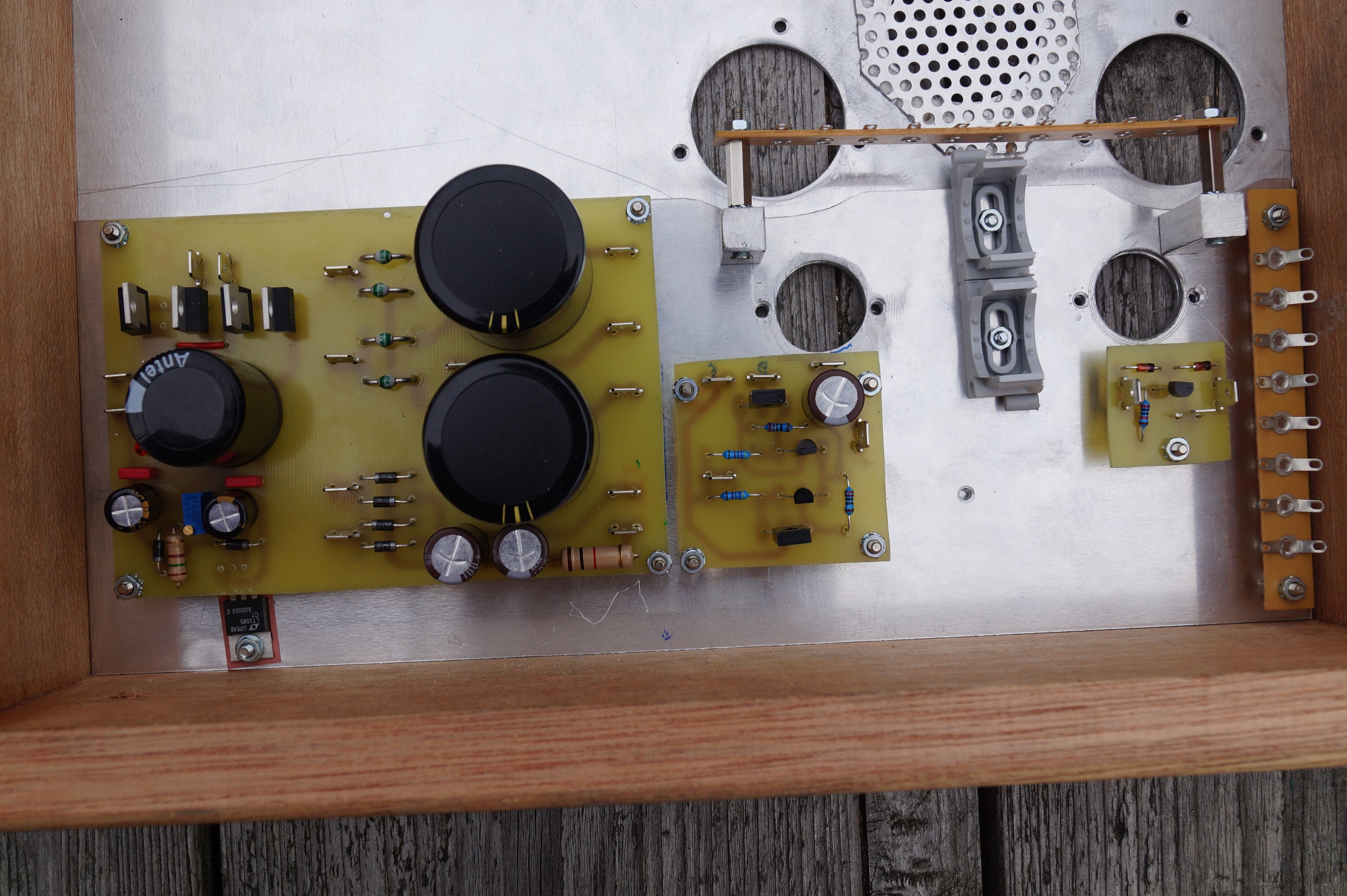

Stukje verder.

Wat ook niet onbelangrijk is :shock:
Bij de teflon koppelcondensatoren heb ik met een scope de buitenkant folie bepaald en gemerkt met een streepje.
De buitenkant folie gaat naar de Anode en de binnenkant folie gaat naar het rooster van de volgende buis,geeft de minste storing en dat is ook duidelijk te zien op de scope :)
En nu komt de kant met het (min)streepje aan de plus :? :lol:
Over merktekens, zou je ook niet weer de aansluitingen van de GU50 van tekst voorzien ?
Een vergissing is zo gemaakt :(
Berichten: 6144
Pootje nr.1 is aan beide kanten gemerkt met een streepje.

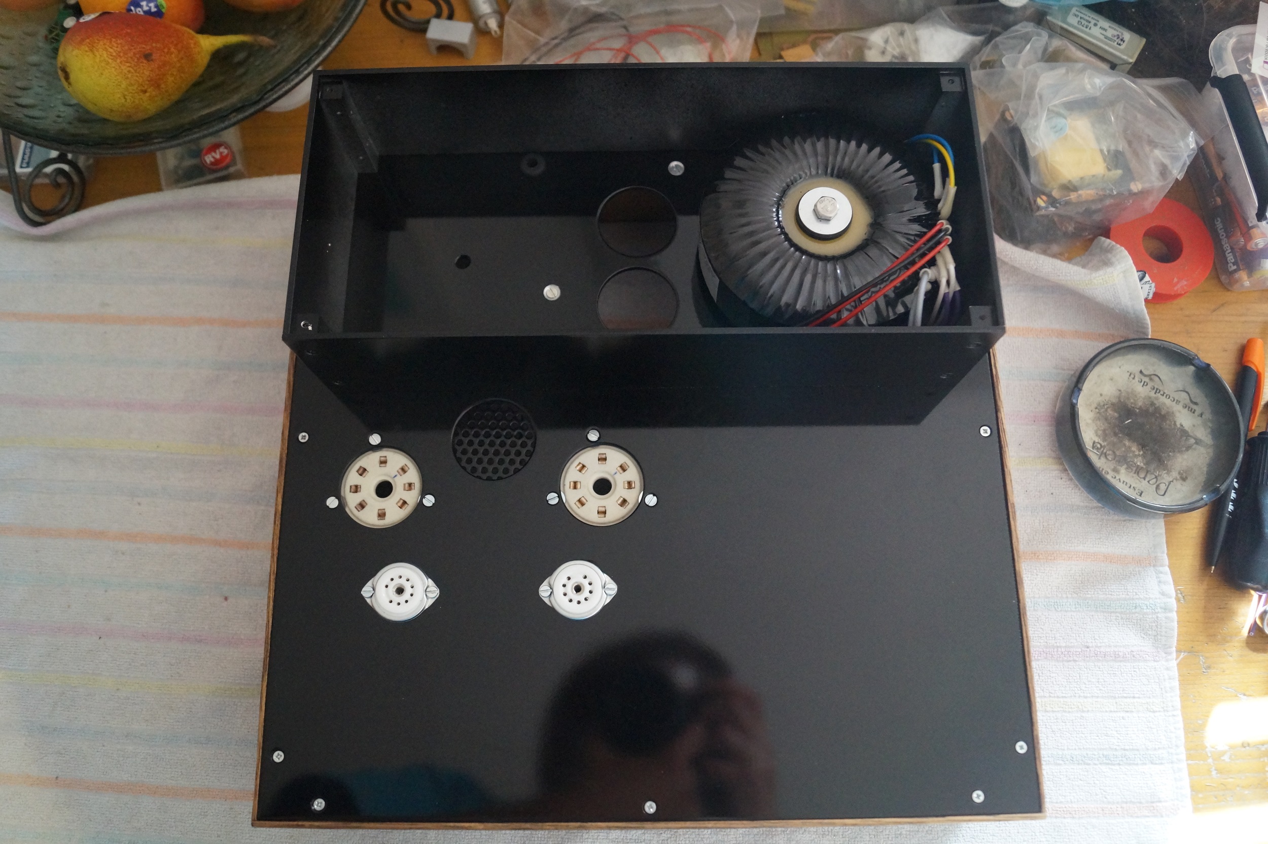

Dan wordt het tijd de voedingstrafo te plaatsen en wat voedingstouwtjes te leggen. :)
:kwijl: Dat worden strakke bakkies.
