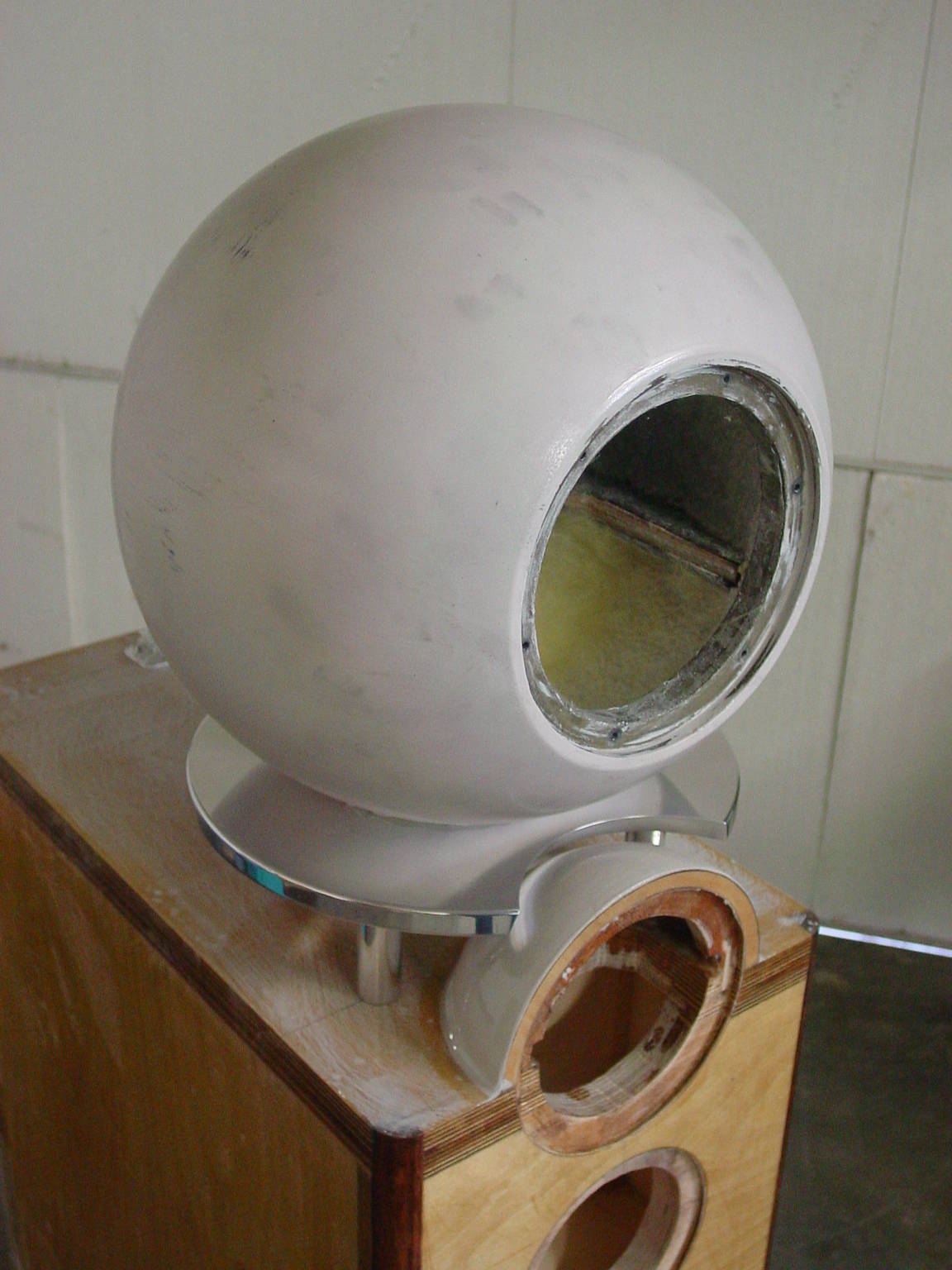

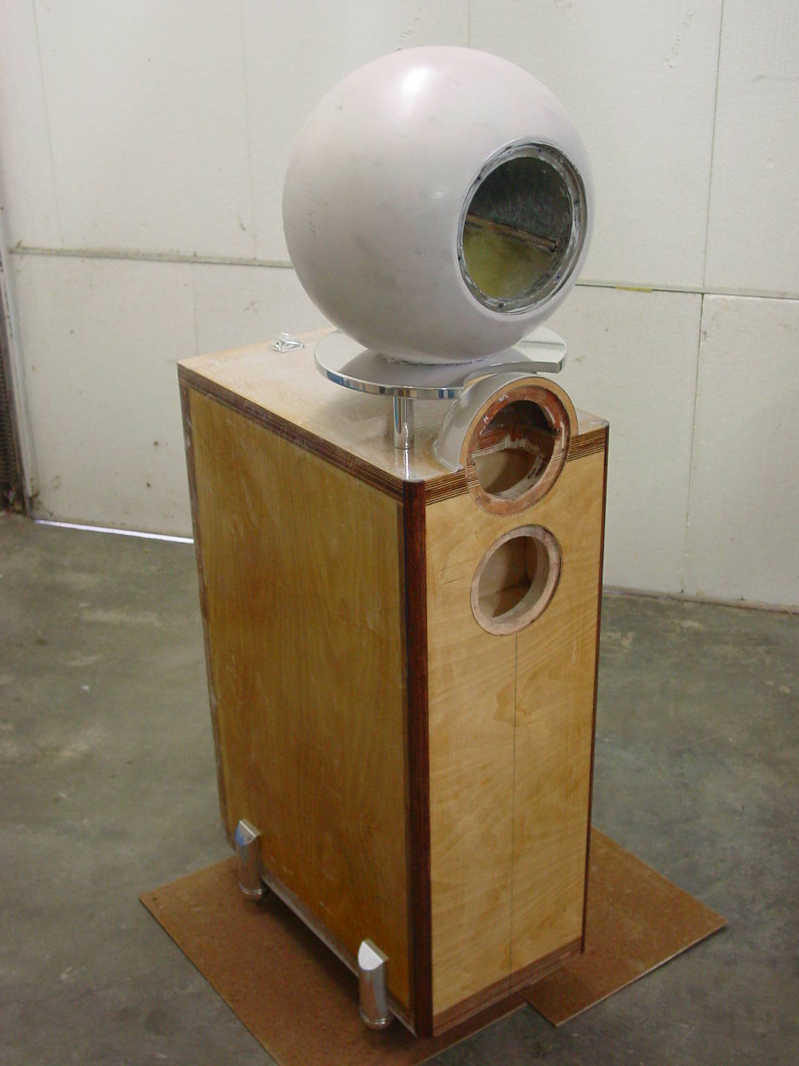

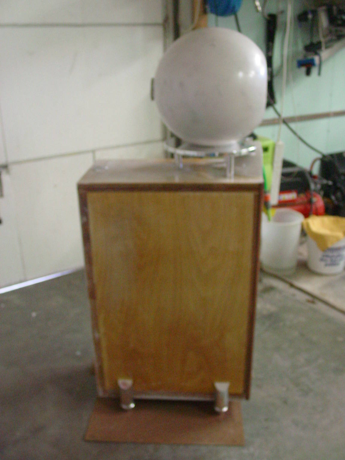

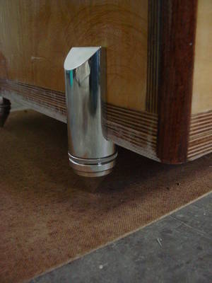

Heb mijn draaiwerk allemaal binnen .
Heb dus wat in en op elkaar gezet voor de life visualisatie.
Ik vind ze erg mooi worden zo :mrgreen:
Blij dat ik uiteindelijk het ontwerp op de schop heb genomen dit is toch wel een stuk rustiger.
Van het weekeind hoop ik ze voor de eerste keer in de spuitplamuur te kunnen zetten

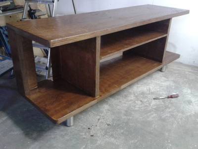

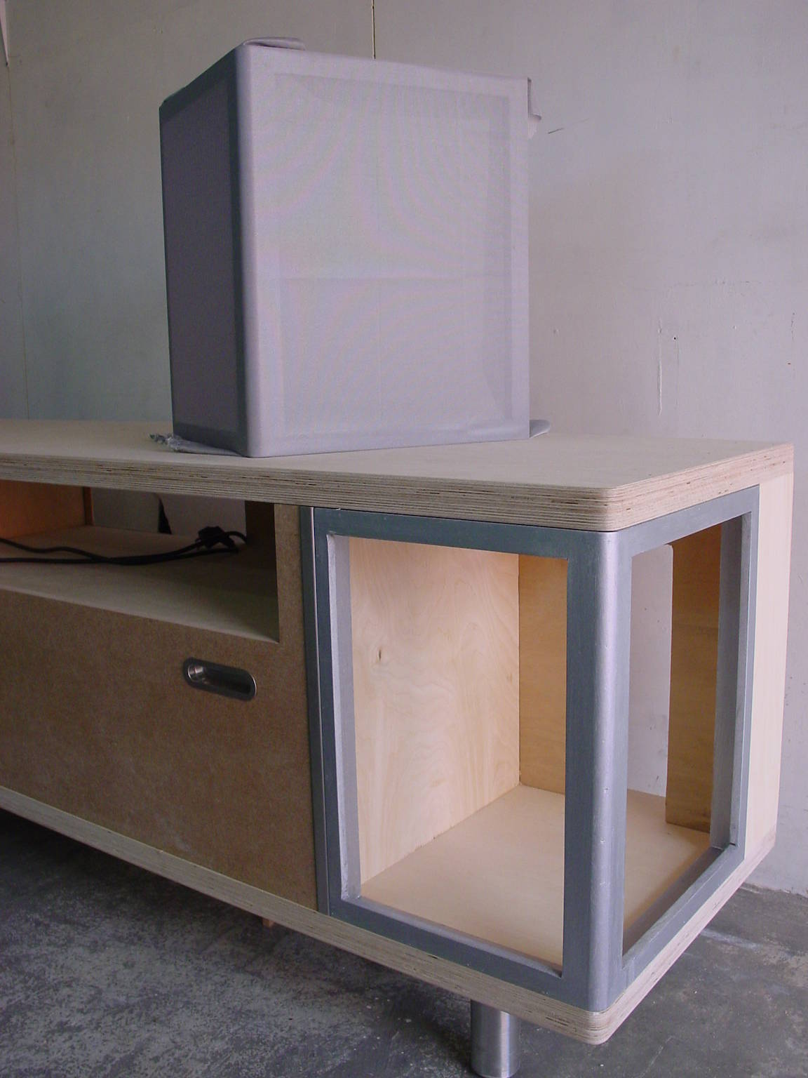

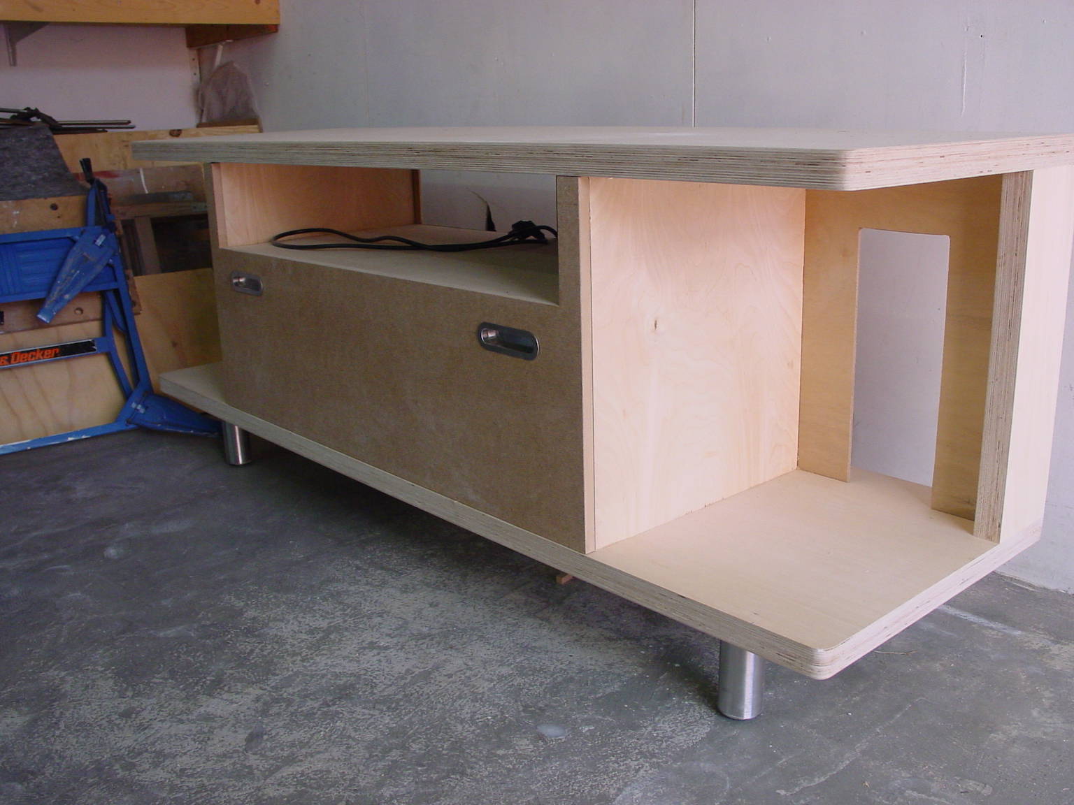

Ondertussen nog even een dressoir gebouwd ,er is dus gewoon niets te koop wat het gewicht kan dragen en waar het in past.
Uiteraard weer van 40mm multiplex .
Word nog behandeld uiteraard :sure:
De Groundsound versterkers komen achter de frames met zilver luidsprekerdoek .
Zo blijft het een mooi strak geheel en kunnen ze toch hun warmte kwijt ......Hoop ik :mrgreen:
De accuphase voorversterker gaat in de opening en de rest kan mooi achter de klep.
Van Marmitek een leuk infrarood transpondertje gekocht dan kan de deur dicht blijven. O:)

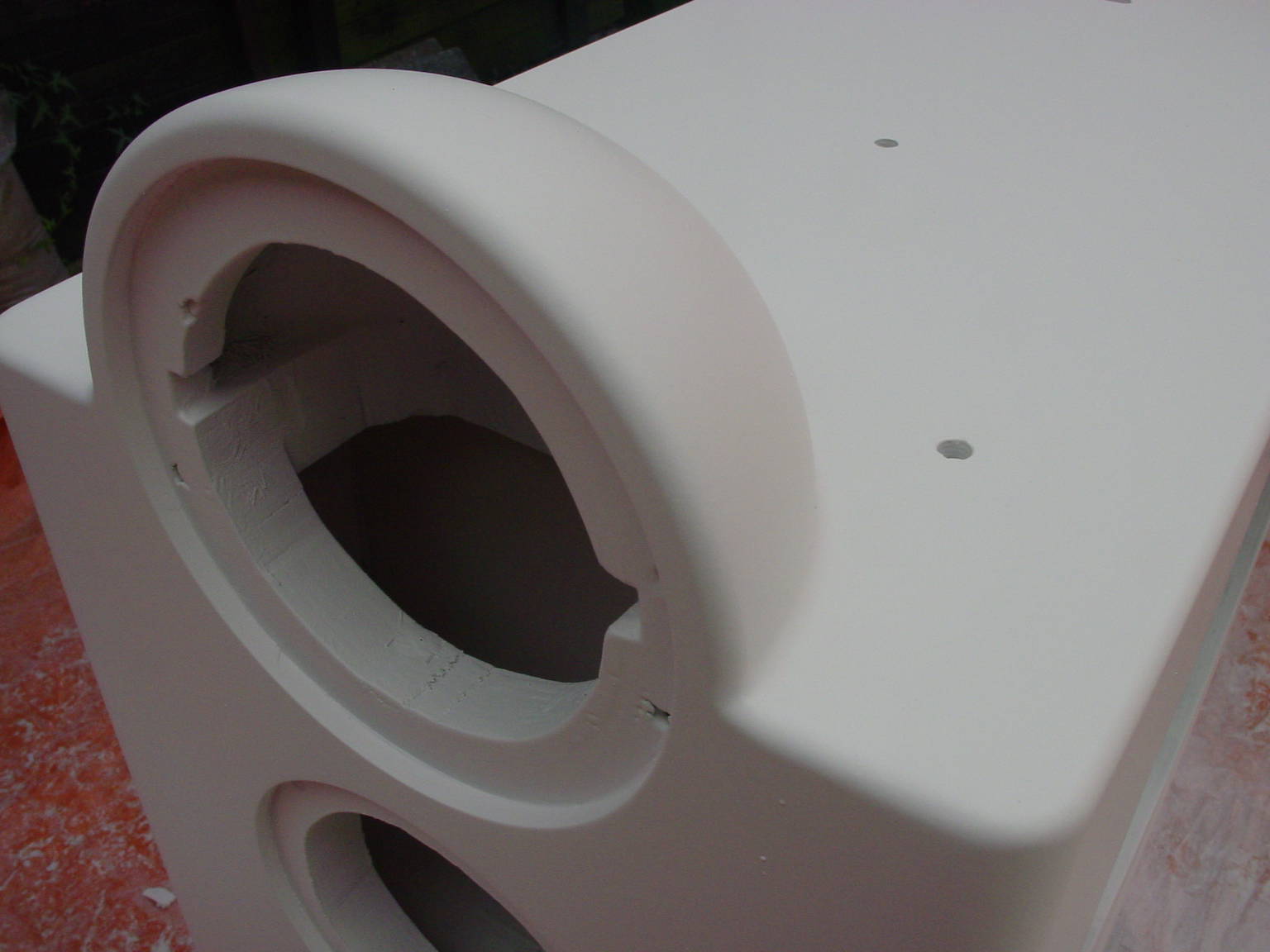

Luidsprekers staan nu voor de tweede keer in de spuitplamuur .
Nu nog één keer de puntjes op de I zetten en dan nog een keer in de verdunde spuitplamuur.
En dan eindelijk kunnen ze in de lak.

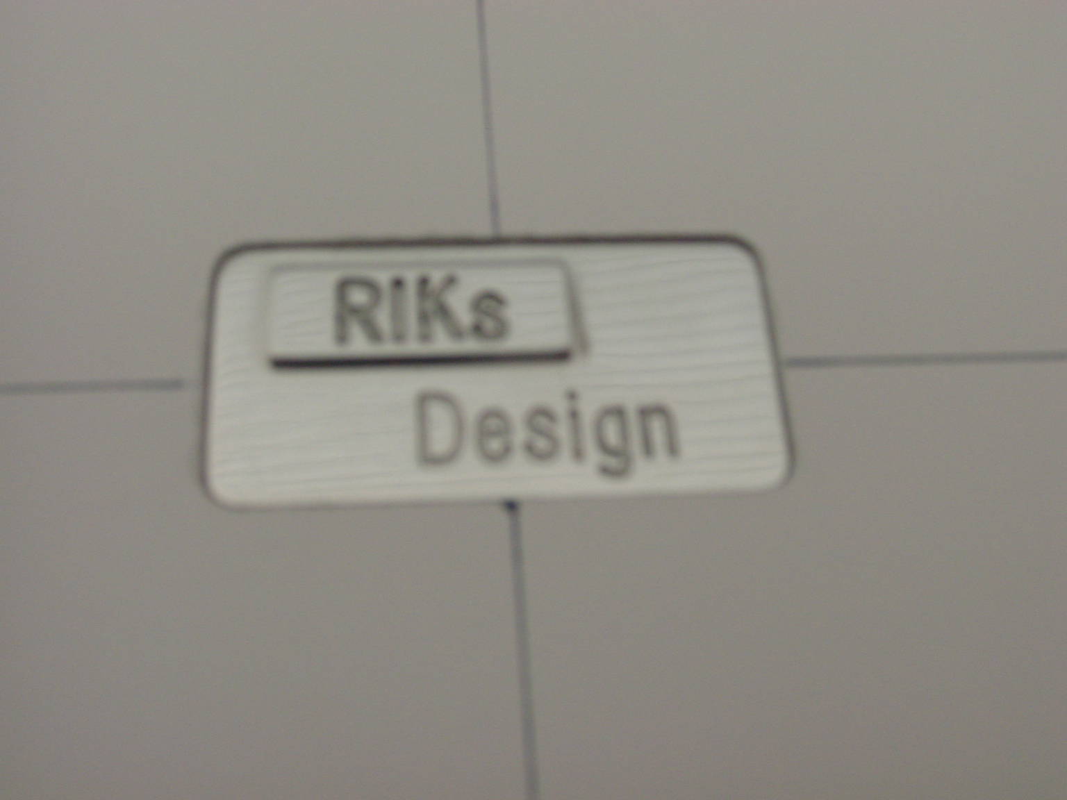

Ik had nog aan mijn kennis gevraagd of hij naamplaatjes voor mij kon maken voor op de luidsprekers.
Vandaag binnen ,Ik vind ze prachtig :kwijl:
Het meubel voor de eerste keer in de beits gezet .
Het lijkt oubollig zo in dat eiken maar straks met de combinatie van zilver doek en rvs word het een heel ander verhaal .
Hoop ik
De nerf komt er wel mooi in uit zo op het bovenblad komt een laag vernis .
Voor de premium uitstraling zeg maar.

Kasten weer geschuurd en nu voor de laatste keer in de spuitplamuur gezet.
Enne weer geschuurd ](*,)
Meubel helemaal geschuurd en het bovenblad nog een keer gebeitst .
Eén frame met speakerdoek is klaar.
Morgen hoop ik de kasten in de kleur te kunnen spuiten .

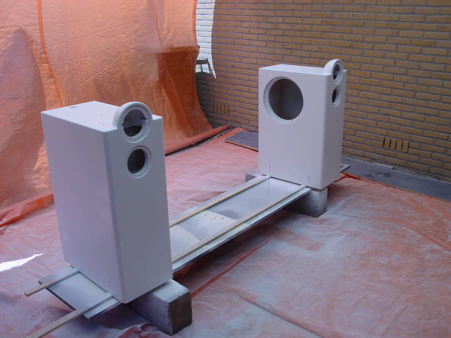

update de speakers staan inmiddels bij de spuiter.
Metallic lak spuiten onder een car poort met oranje zeil er voor geeft niet echt het gewenste resultaat :? .
