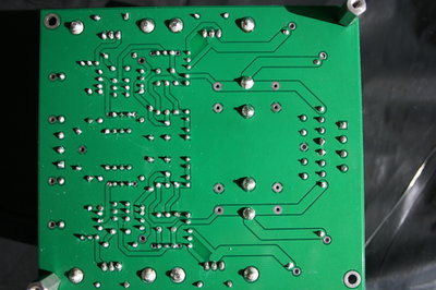

Ik heb deze foto gepost op TPA en volgens Brian zijn er vele verbindingen die te koud zijn gesoldeerd en flux nodig hebben...
Daar hadden we het al eerder over gehad niet?.... :?
Het is dan dus meer geluk dan wijsheid dat die andere het doen...
Hoe kan ik dit het beste corrigeren?
Tin wegzuigen, klodder flux er op en nog eens proberen?
Berichten: 28479
Re: Buffalo DIII + Hypex Ncore Project
Zou inderdaad dat tin weghalen en oversolderen met LOODHOUDENDE harskern soldeer en je bout op 375 graden.
Berichten: 4595
Bericht door Zweitse »
Soldeer weghalen met soldeerlitze
jordo81
Berichten: 719
Lid geworden op: do 11 aug 2011, 18:00
Bericht door jordo81 »
Mooi projectje om morgen in het zonnetje te doen.
Het is natuurlijk wel ruk dat het moet gebeuren. En nu vertrouw ik al die andere printjes ook niet meer.
Ik vraag me af of het dan nu wel mooi gaat doorvloeien. Maar dat moeten we maar zien.

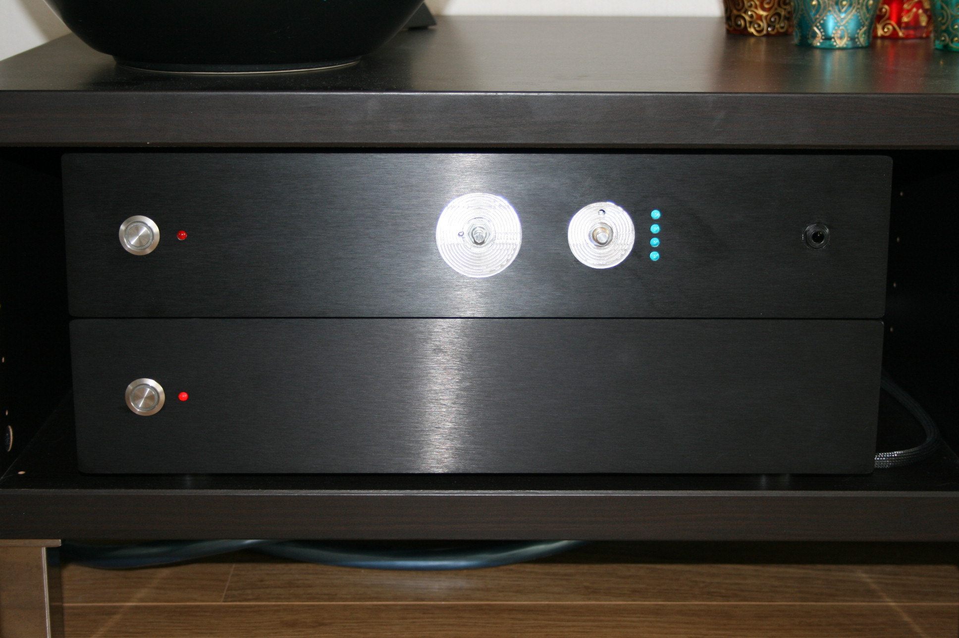

Zo, dat begint weer ergens op te lijken O:)
Straks met de pootjes eronder moet het precies in het kastje passen. Alleen maak ik me wel een beetje zorgen over de koeling....
Jan gaat ook nog knopjes voor me draaien. hij had alvast een voorbeeldje laten zien en dat moet goed komen.
Begint het al wat op het ontwerp te lijken? :D

Berichten: 4595
Ik blijf er bij dat ik de ongelijke diameter van de knoppen niet mijn ding is. Ik hou toch meer van symmetrie, maar het blijft wel een mooi project.
jordo81
Berichten: 719
Dat mag jij vinden O:)
Berichten: 4595
Ga je het geen nu blank is ook nog weer zwart maken, en zo ja, waarmee!
jordo81
Berichten: 719
Ik kijk even wat mooier uitkomt met de knoppen die dezelfde kleur gaan hebben maar de meeste randjes heb ik met Edding zwart gemaakt. :wink:
