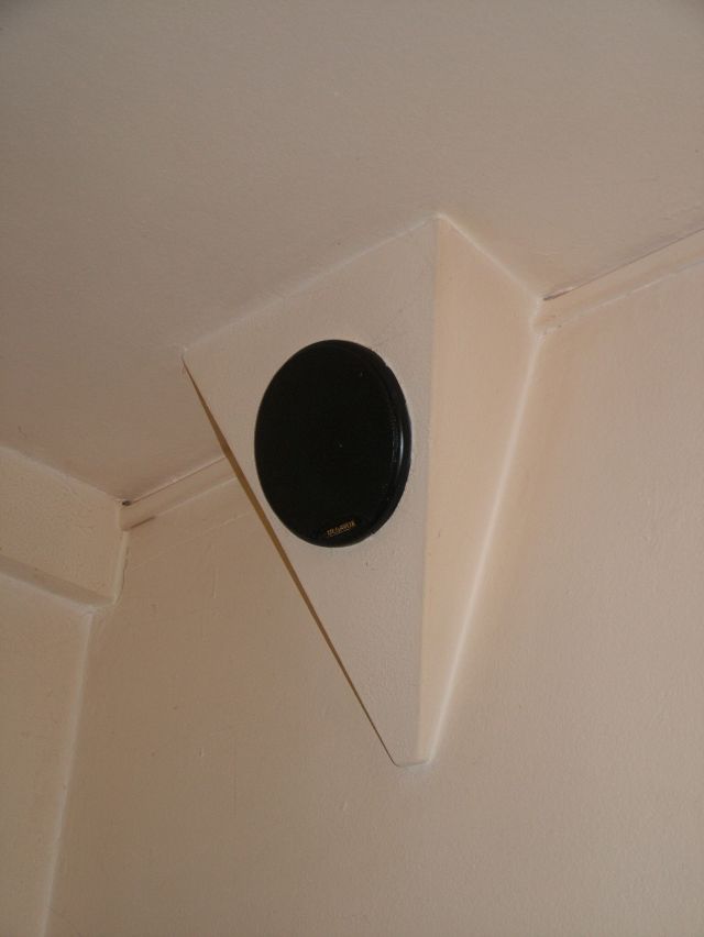

Zit ik net te bedenken dat ik in de keuken kastjes heb met breedbanders tegen de muur en plafond. BR kastjes. Zal morgen ff een plaatje zien te posten. Lijkt me wel wat voor jou!

Plaatje dat misschien tot inspiratie leid
werkt dus niet, foto werd wel geladen.. :?:
sietse
Berichten: 4993
Locatie: Dokkum
Re: W5-1611 in (kleine) TL?
Bericht door sietse »
nog es proberen. Ik heb al enige tijd een andere computer en dus een versie Irfanvieuw die anders is dan wat ik had. Heb dus zojuist eindelijk ontdekt hoe ik een JPG plaatje moet maken. Pffff Sietse en computers........die tekenplank van vroegaahhh..... :oops:
:D
Maar het plaatje spreekt denk ik voor zich. Deze zijn vrij klein en alleen bedoeld om het radio/tv nieuws te volgen als ik in de keuken ben. Geen hifi dus. De breedbandertjes komen uit de autoshop en zijn eigenlijk bedoeld voor in een autodeur.
Maar op deze manier kun je natuurlijk ook een meerweg systeem kwijt.

Dat is inderdaad netjes geïntegreerd zo :D
Een meerweg systeem heb ik al. Ik wil gewoon graag eens een tl maken. Ik heb zelfs nog nooit een tl gehoord.
Ik had zoiets in gedachten, en dan dus hangend aan het plafond (=310cm hoog):

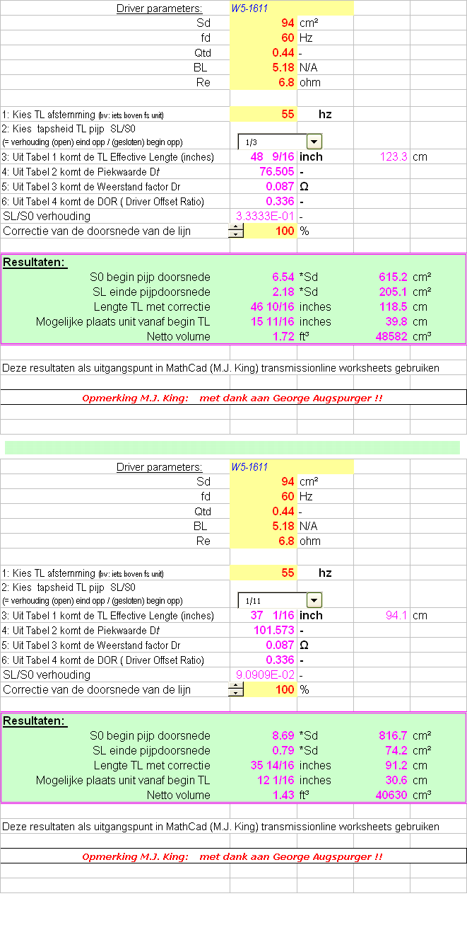

Berichten: 33823
180cm lang gaat 'm niet worden met een TL, zelfs met 1:3 tapsheid is dan de afstemming <40Hz en dat lijkt me te laag voor deze driver.. (maar mss kan t wel, ik sluit t niet uit de CT222TL is immers ook enorm laag afgestemd tov de drivers fs)
hier een 2tal afstemmingen op 55Hz:
wat je wel kan doen als je die lengte wil, is een ongevouwen versie van Conic.... is dan wel geen TL, maar bewezen goed klinkend
W5-1611 TL alignment .xls
(251 KiB) 89 keer gedownload

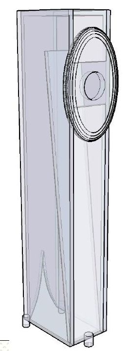

een omgekeerde BIB (1/2 quaterwave resonator) TL
aan achterzijde een Karlson opening !!!
Zou je ook in de zijwand(en) kunnen maken
of een serie gaatjes boren oid...
link
http://homepage.mac.com/tlinespeakers/F ... 060307.pdf
bib
bib
